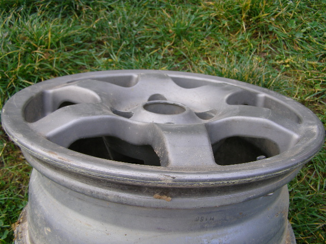

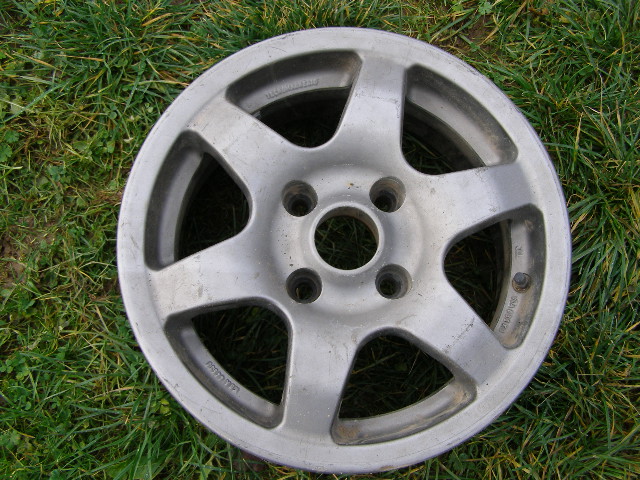

Ahoj pežoťáci, měl bych dotaz ohledně těchto kol - jsou to 14". Budou mi pasovat na 206?
Díky Venca
Re: Liťáky na 206???
Napsal: 07 led 2013 12:29
od Yves
ET a středová díra?
Napsal: 07 led 2013 12:31
od wasek
Pro upřesnění - jsou sundané z té mé bývalé 205 :fran:
Napsal: 07 led 2013 12:41
od pichy
musíš říct ET. 205 má nižší ET, takže na 206 to určitě nasadíš, ale dost možná ti to poleze z podběhů tak, že se to nebude ani policajtům líbit.
Napsal: 07 led 2013 12:48
od wasek
ET 16
Napsal: 07 led 2013 13:31
od Yves
ET 16 bude nahraně tuším ale mělo by to fungovat :-)
origo ET pro 206 na 14" je kolem 30-35, takže pokud tam máš teď 14" aspoň plechy tak o 2cm ven to půjde...
