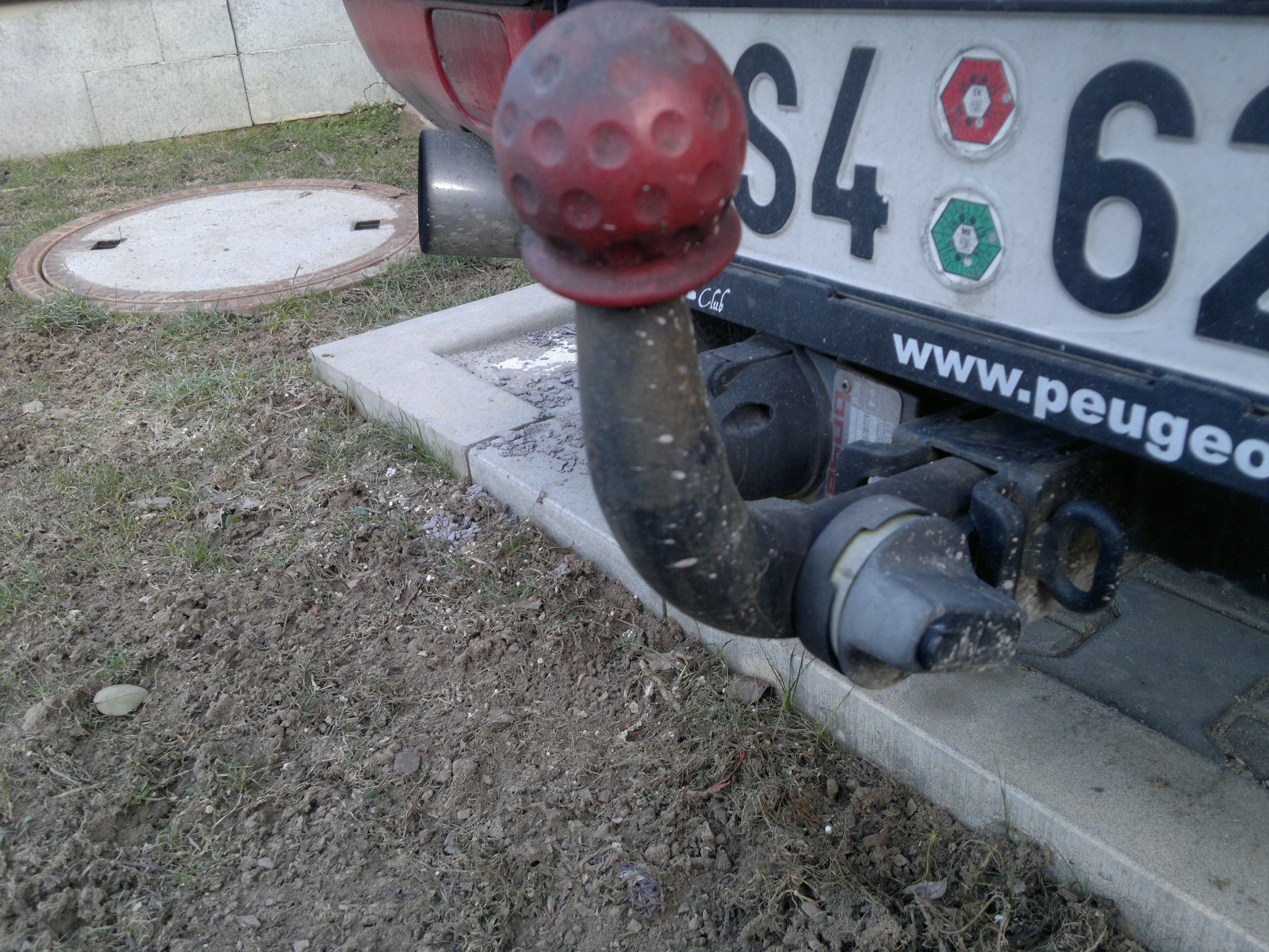

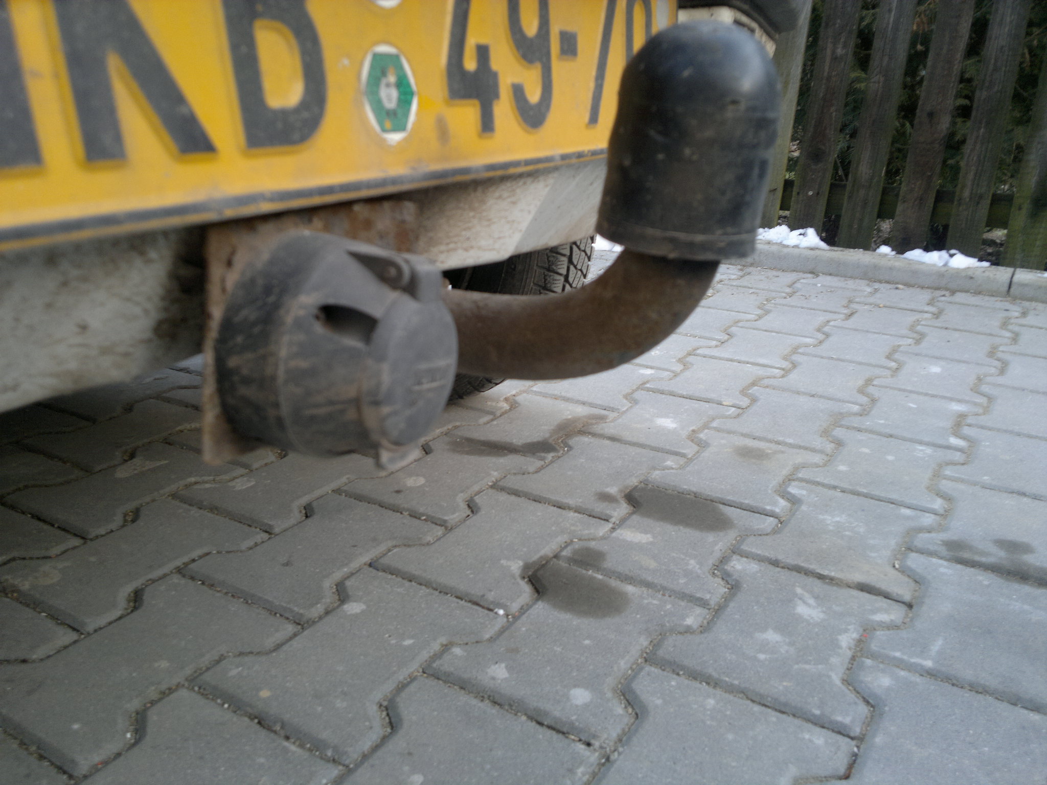

tady dávám fotky tažných
jen když tet na ten kennyho nemám tažný a budu ho tam chtít dát stačí když přinesu na STK ofocenej jinej techničák s udajema ???

Re: Tažné a váha
Jo tak tam je ještě rozdíl pevná koule a bajonet, to se taky občas liší hmotnostma.
Ohledně toho zapsání.
Tažný si na auto namontuješ sám nebo pověřený servis. Pak na STK, kde ověří, že je správně namontované + zapojení elektriky. Vydají ti papír a s tím jdeš na úřad. Na STK to stojí myslím 300 a na úřadě 50 Kč. Ovšem pokud to tažný máš použité a z jiného auta, tak z původního auta musí být odepsané (předložíš jim kopii velkého TP, kde to bude vidět) nebo musí být vozidlo ekologicky zlikvidované a nebo tažné úplně nové.
Na úřadě tohle chtějí a bez toho ti to tam nezapíšou.
