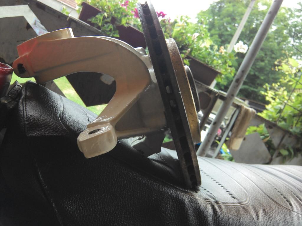

dnes prisli loziska prednych nabojov febi dnes rozoberem a pozrem ulozenie tlmicov resp. pruzin ci ako to povedat
tak zavesenie predneho kolesa bude mat finalnu podobu
pruzenie ostane seriove - po dlhom uvazovany ostanem pri tom
brzdy - podarilo sa mi zohnat strmene na chladene kotuce cakam ale na ich stav az budu dobre budu vzduchom chladene kotuce az nie tak ostaneme pri seriach
a znova vsetko osetrene proti hrzdy a 2x zaklad a 2x vrch
opotrebene suciastky vymenene v tomto pripade len loziska

takze mam to nalisovane neslo to az tak zle zaujmave ze know how lisom ale slo to dost tazko
potom som to dal do mraznicky a tehlicu som nahral potom to slo o poznane lepsie aj tak sa mi ale ten stred loziska nejako hybe akoze nie kruti ale da sa nadvihnut ale to aj na novom lozisku hmm asi to tak ma byt
robil som to tak ze vonkajsia klietka zo stareho loziska sa polozila na nove aby nebol problem ze by trpel stred loziska no uvidime robil som co bolo v mojich silach dufam ze to vydrzi dlho respektivne vela KM
ideme to hodit do farby a idem na druhu stranu kde sa uz tesim na brusenie tej blbosti co je na blatnikoch ....
dnes som kupil 2,5KG asfaltu to by uz mohlo vydrzat na blatniky na spodok dokupim a na prahy dam asfalt co sa da lakovat aspon zatial je taky plan
predok sa uz chysta na lak uvidim ako drzi zakladna farba ta biela stoji za prd ale pod tim je modra metla co byvala na XRDckach
