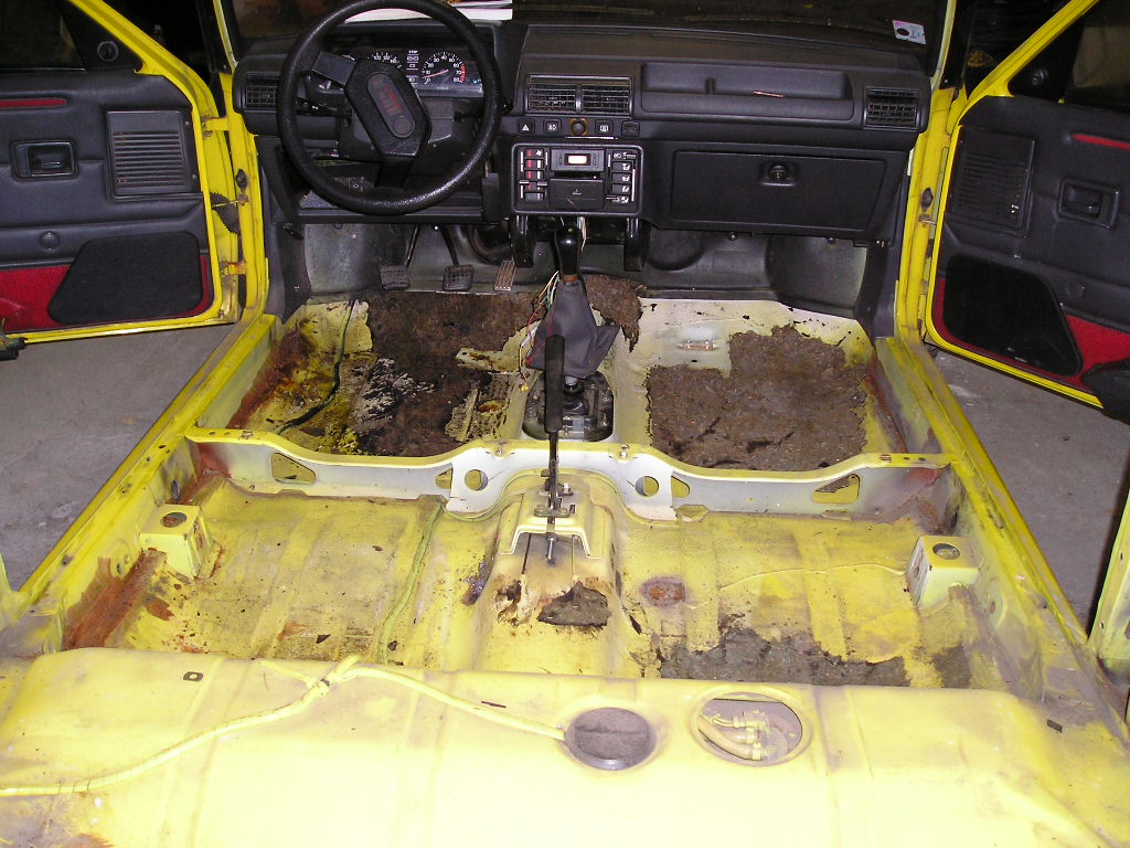

ta stará tlumící hmota nešla za boha z tama dostat tak sem to natřel okolo :D

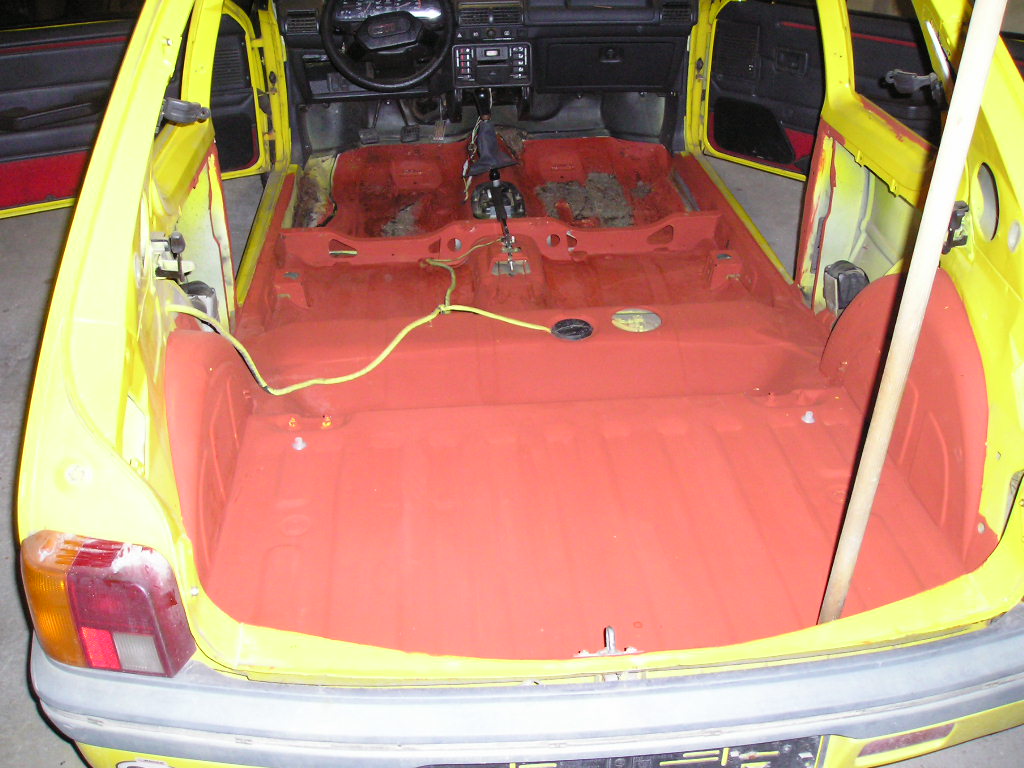

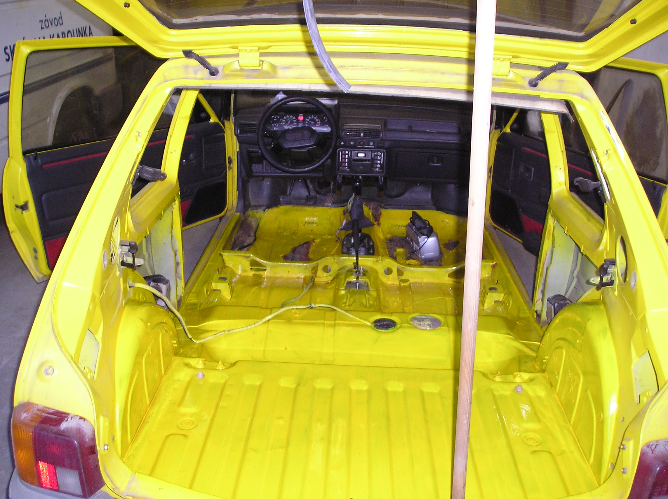

až sem to měl hotove ,tak mě napadlo že sem to měl nastříkat ještě zinkem proti korozi ,ale pozdě už ...spodek pujde do gumy tak to vydrží :)

Re: Peugeot 205 GTi 1.6 - pokračování nováčka
Pěkné.
Tu tlumící hmotu bych seškrábal nekompromisně. Když je nová, tak je měkká, nadýchaná, ale jak už je to prošlapané, že se to přilepí na podlahu, tak je hotová. Stejně tam budeš muset dát něco jinýho a v tomto se ti bude akorát držet vlhkost. Já jsem to měl přilepený jenom u řidiče, šlo to dolů jenom ostrou špachtlí. Sešlapané na pár milimetrů. Do toho nepoškozenýho sem vyřezal obdélník přes celou rovnou plochu u řidiče a dal sem tam tlustou tlumící tvrdší gumu, aby to vydrželo ty podmínky a vrátil sem to zpátky. A za spolujezdcem to bylo vlhký (jenom sem to vysušil, nebylo to přilepený), takže sem ještě odbrousil a pořádně zavařil to kolečko v podlaze.

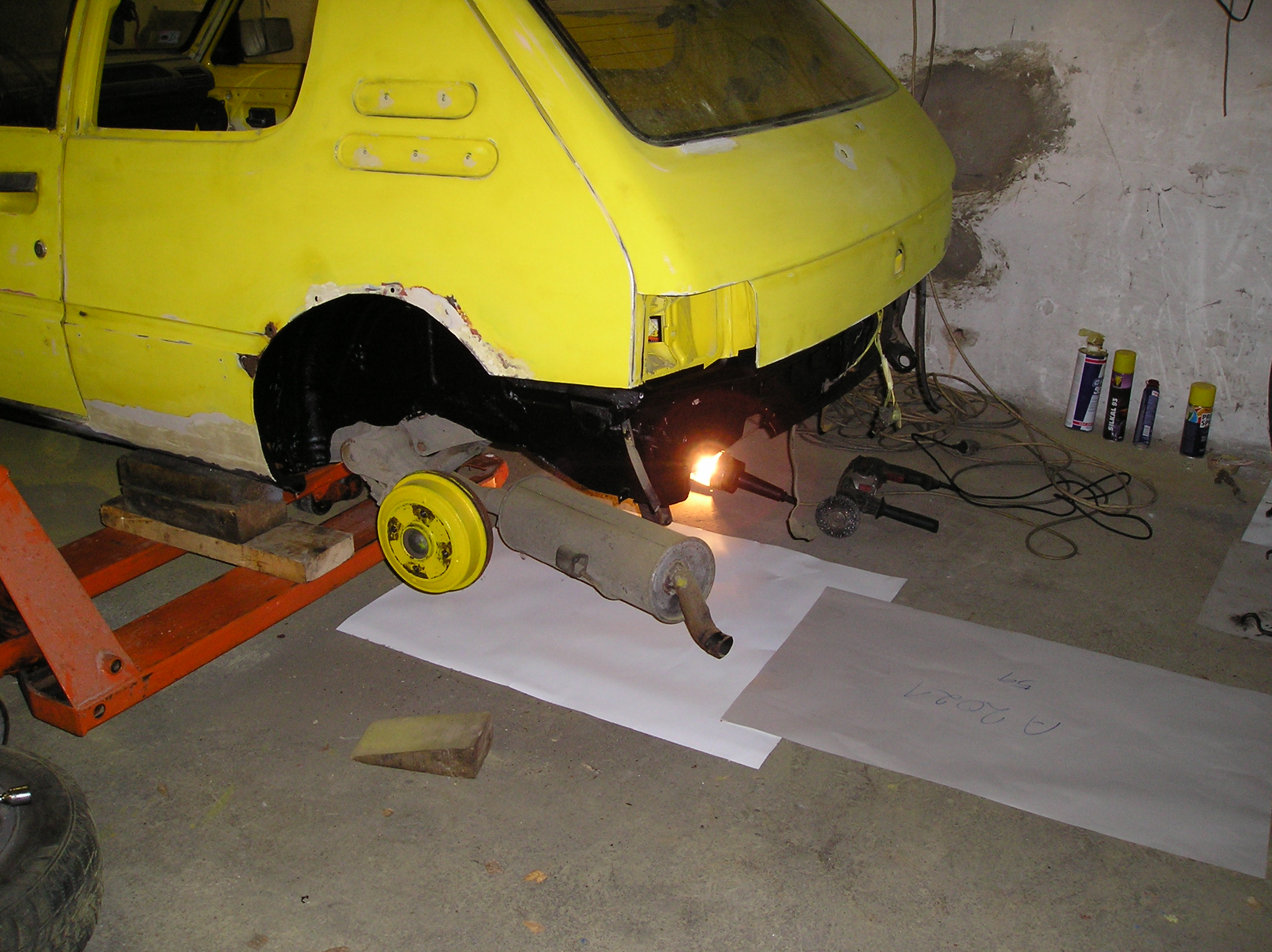

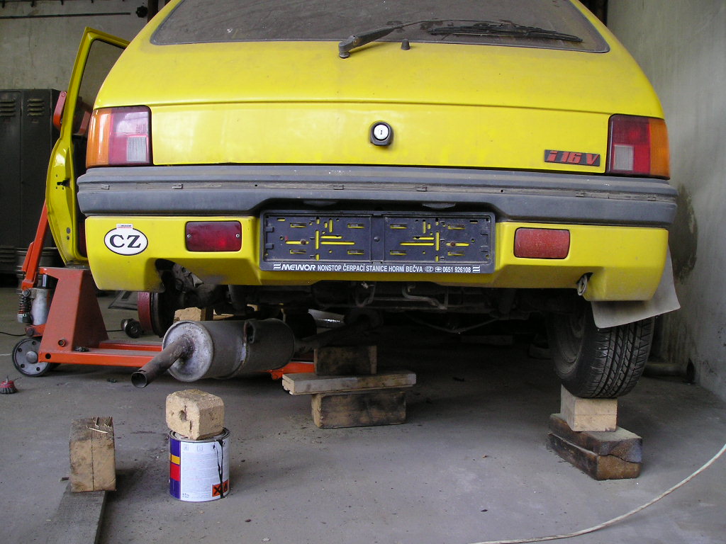

trošku adrenalin pod tim ležet :D ale vydrželo to
....zvladl sem i nátěr gumo-asfaltem , a ruky mam u same p*dele z toho :D
Tak adrenalin to je, ale naštěstí by ta 205 při nejhorším šla zvednout z těla a posunout ji pryč, tak těžkej ten zadek není

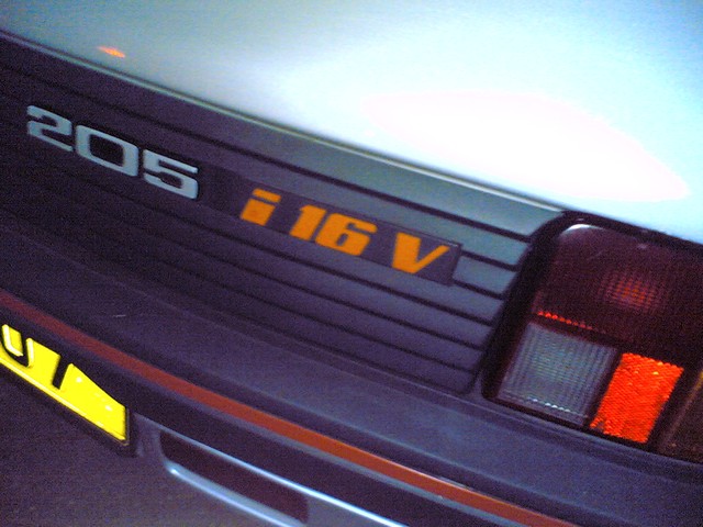

ten nápis i 16v je origo nebo si to nějak řezal a slepoval ?

nad tim sem ani nepřemyšlel Vinorak
to je origal si myslim ,protože hrany to má všechny stejně zarovnane a neni na tom nějak poznat že by to bylo řezané nebo nějak upravované

v tom případě by bylo fajn to obtisknout a udělat kopii z laminátu
tohle dával gutmann na originálně upravený 205ky s mi16 pod kapotou
