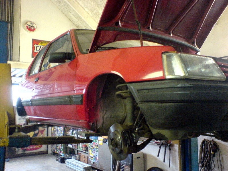

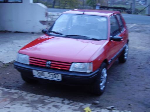

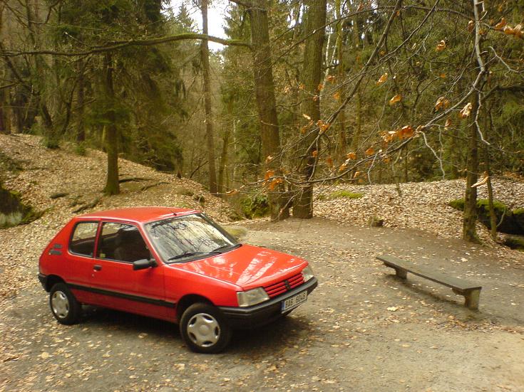

Tak jak to všechno začalo. Moje přítelkyně se rozhodla, že si konečně udělá papíry. No a že by k tomu potřebovala i auto :m: Tak se mnou koukala po netu až sem si pak vzpoměl na jeden inzerát tady v bazaru. No a Terka se do tohohle autíčka hned zamilovala :fran: pořád do mě hučela ať Hugovi zavolám a zjistim co a jak. Tohle byly první fotky před slavnou garáží :appl:

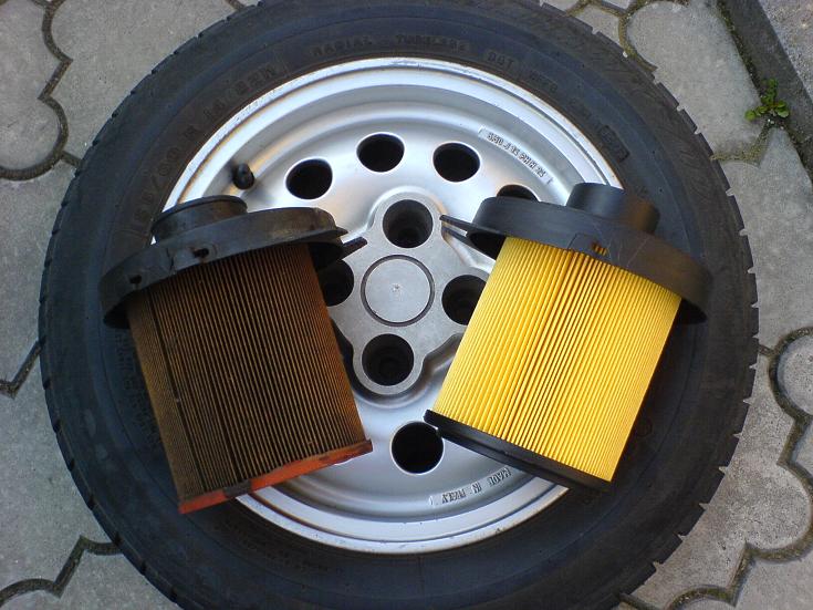

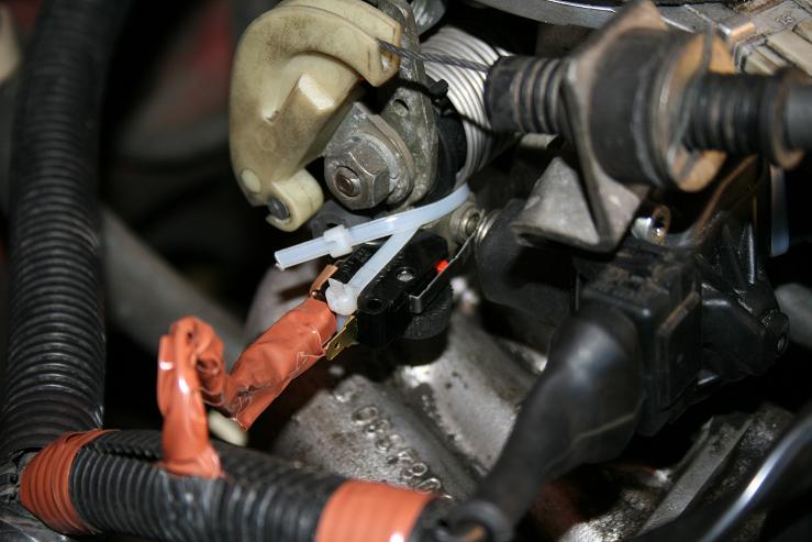

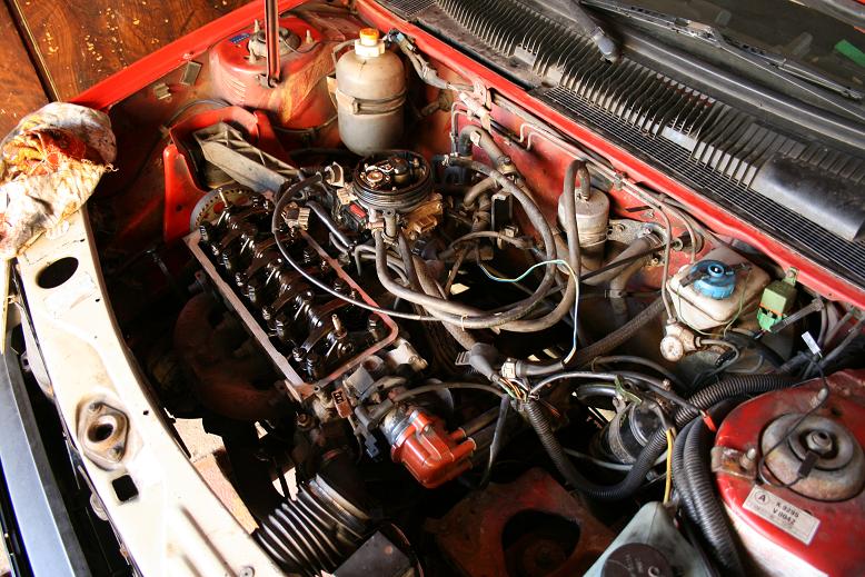

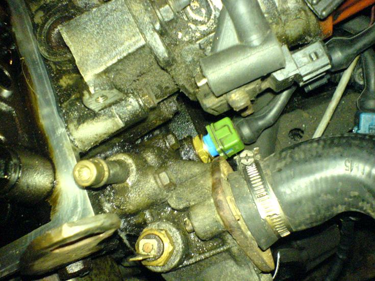

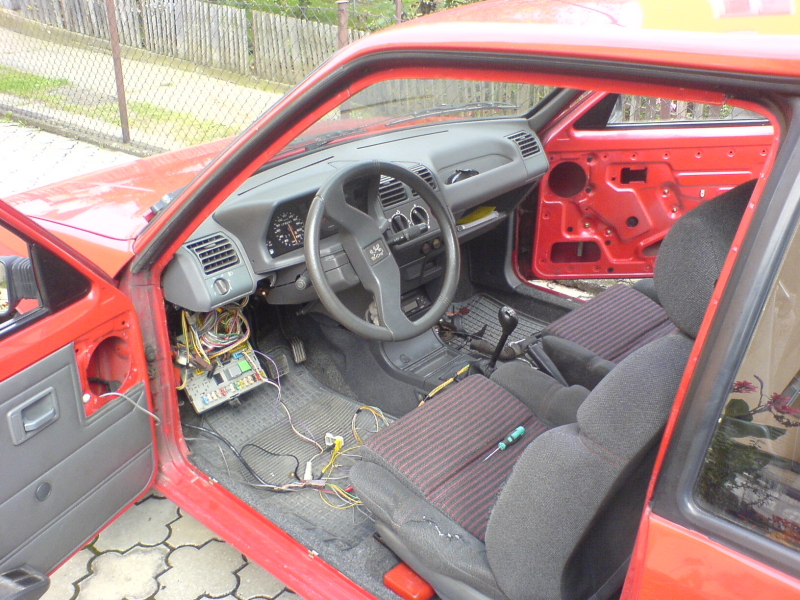

Takže sem udělal olej, chladící kapalinu, teplotní čidlo a vzducháč. Auto sice jezdilo a startovalo, ale problém byl pořát s volnoběhem. A tak přišla na řadu fáze rozebírání mého motoru a zkoušení na tomhle. Našel sem nalomené dráty od teplotního čidla, tak sem je natáhl komplet znova.
Nejdřív mě napadl krokový motorek. Po jeho záměně se auto chovalo úplně jinak. Dlouho mu trvalo, než klesly otáčky a když klesly tak kolísaly :evil: Takže sem rozdělal původní krokový motorek a zjistil sem, že je v háji spínač volnoběhu. Ten sem elegantně nahradil mikrospínačem. No a tak byl na řadě potenciometr. Vyndal sem ho a proměřil, ale tvářil se že je ok. Tak sem ho trocu pootočil a najednou ZÁZRAK. Auto drží otáčky a necuká :urg: V tomhle stavu sem s ním najezdil asi 500km a zatím je všechno v pohodě. Akorát při úplném ubrání plynu, když sou otáčky pod 2000 tak občas cukne.Ale to se změní, jelikož sem nakonec sehnal výhodně celou stříkačku. Takže doufám že bude věrně sloužit a nebude zlobit :roul: jediné vylepšení co jsem udělal byla montáž mojí super přístrojovky s otáčkoměrem ze š120 :m:

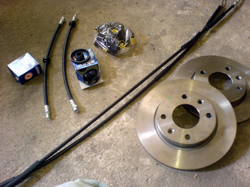

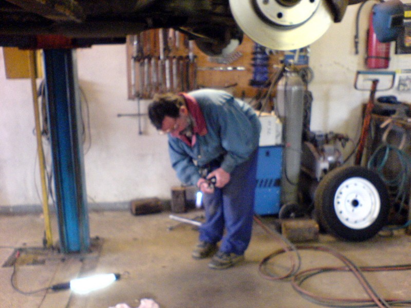

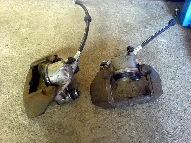

Tak čas plynul a já sehnal kompletní stříkačku. Takže sem to prohodil komplet a paráda. No ale jak už sem psal, tak se mi podařilo prošlápnout brzdy. No a když už se to dělalo tak pořádně. Přeci brzdy jsou základ :urg:
Tak tohle bylo všechno nový. Na fotce nejsou ještě zadní hadice

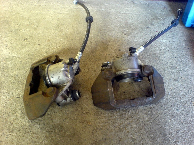

Třmeny sem rozebral a vyčistil a dal nový gumičky a prachovky. Levý třmen měl ale ulomenej odvzdušňovák a tak sem ho nechal odvrtat a dali sme větší a vše se tvářilo ok
Tak a třmeny byly po repasy a nachystány na montáž

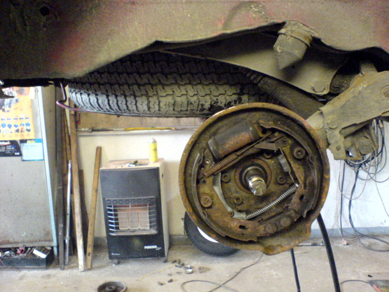

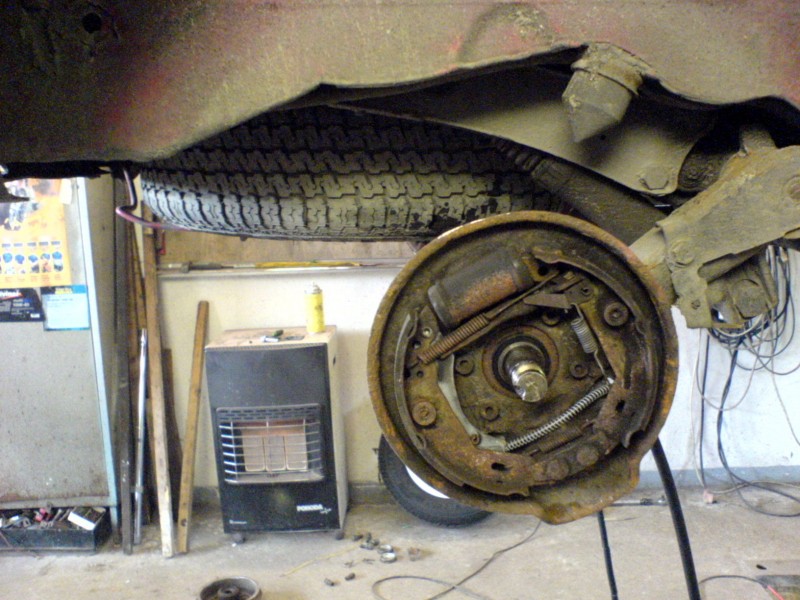

Potom sem asi měsíc čekal, až bude mít soused volno v garáži. No a pak přišla procedůra vyndání starých trubek dozadu a demontáž lanek ruční brzdy. Neznám fakt horší práci než vyndavat ty trubky :evil: To se jim to dělá ve fabrice, když tam nemají nápravu a nádrž. :roul: no ale nakonec sme to nějak dostali ven a já jel pro nový trubky. Dal sem nový i ty krátký trubyčky co jdou do prasátek, ty taky vypadaly, že nejlepší mají za sebou. No a pak sundat bubny kvůli lankům :sweat: to byla taky docela pakárna. Nenašli sme žádný vhodný stahovák a tak se to páčilo po kouskách.. A když bylo všechno konečně na svém místě a začalo se odvzdušňovat tak najednou loužička a netěsnil závit právě u toho odvrtaného třmenu :roul: No a tak sem musel na vrakáč a za hrozný peníz koupit třmen. Ten sem opět rozebral a vyčistil. Takže na brzdách zůstaly původní akorát pasátka, řádně očištěný pakny a přední trubky.

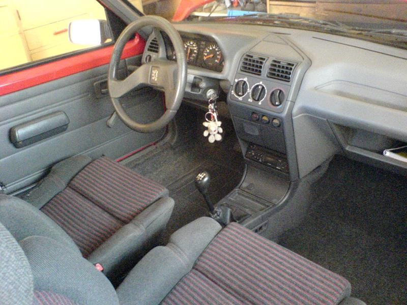

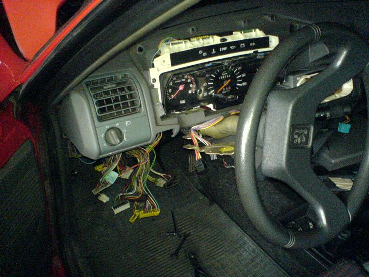

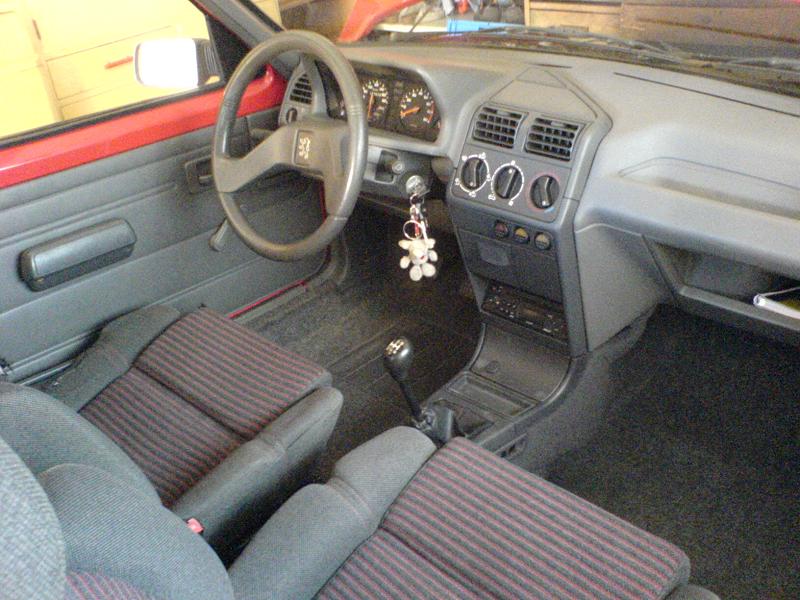

Takže čas opět pokročil a jsou tady opět změny :m: Jelikož sem si dal do svýho auta budíky z GTI tak mi zbyly ty z XS no a tak Šáša dostal dospělé budíky, poté sem sehnal středový tunel a tak je v interiéru vše kompletní. Teda ještě by to chtělo hodiny ale to až časem :cool:
Jinak asi před měsícem praskla manžeta na poloose a začala z toho lítat vazelína. Takže se koupily 4 manžety a šlo se na to. Zasraný sme byly teda slušně :m: no a když už sem to měl vyndaný, tak sem zjistil, že je utrhlá guma v rameni kterou jde stabilizátor. Takže nový ramena ;-) jo a ještě úplně nový potenciometr, ten starý se vyšoupal totálně :roll:

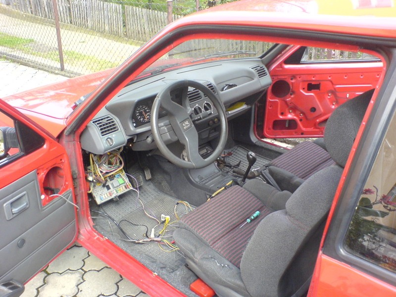

To bych nebyl já, abych pořád něco nevylepšoval :m: Na řadu přišli digi hodiny, který po řádném propájení pinů na tišťáku řádně fungují. Potom sem sehnal centrál i s el. okny, tak stačilo jenom rozebrat půlku auta a vše namontovat. Okýnka chodí jak z praku a centrál tak z 95 procent taky. Někdy prostě se musí chvilku počkat a pak zamkne :zin: :m: Takže šáša už má skoro plnou palbu ;-)

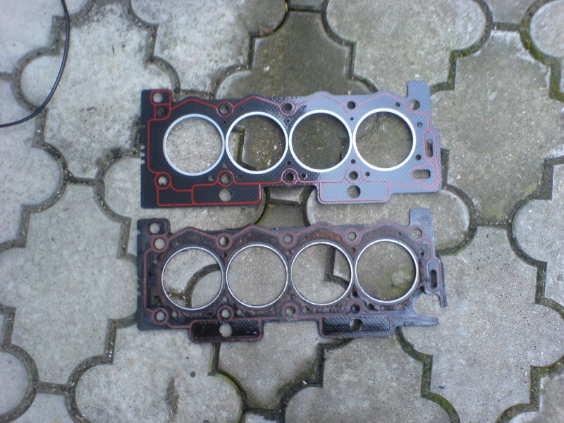

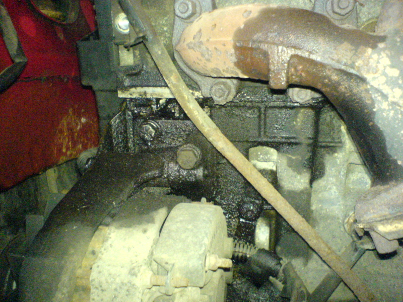

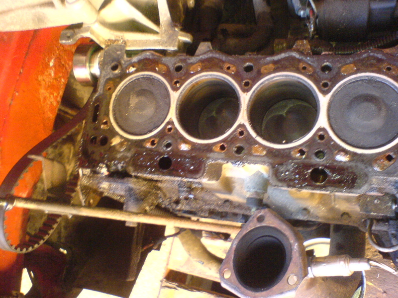

Takže co se týče interiéru, poslední změna je tříramenný volant. To že jde olej do vody jsem věděl už dlouho, ale počítal sem s tím, že to do jara vydrží. Jenomže ze dne na den z toho začal téct olej :roll: A bylo to opravdu neúnosné, proto sem musel jednat rychle :m: Sundat hlavu :arrow: a tak sem všechno odpojil a vypustil. Těch olejových sraček bylo všude opravdu dost. Největší šok ale nastal ve chvíli, když sem chtěl zaaretovat vačku. Rozvody byly postavený o zub napřed :roll: Takže sem sundal hlavu, řádně ji očistil, dal nový těsnění a všechno zpátky. Chlazení sem třikrát naplnil vodou, ohřál a opět vypustil, abych se zbavil zbytků oleje. Ten sem dal taky nový. Postavil sem správně rozvody a srovnal předstih(zatím podle sluchu :sweat: ), který sme asi před půl rokem štelovali :roll: A hle auto jede zvesela a nikde nic nekape. A pocitově přibylo tak deset koní a při překročení 3000 dokonce i jde za plynem :fran: Takže doufám, že nám bude Šáša dál věrně sloužit bez problémů
tak který těsnění je lepší :)

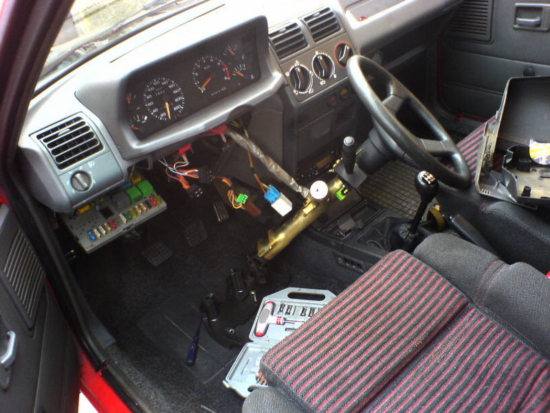

akce výměna kloubu řízení :urg: Šlo to povolit celkem lehce, ale nejhorší bylo dostat ten kloub z řízení. Válel sem se po zemi a mlátil do toho kladivem :m: ale nakonec povolil. Když sem ho vyndal, tak v něm byla vůle tak 3mm. Po výměně je najednou řízení takový komunikativnější a člověk má pocit, že fakt hýbe s kolama :up: no a taky začal fungovat zámek řízení, to mi je záhadou :m:

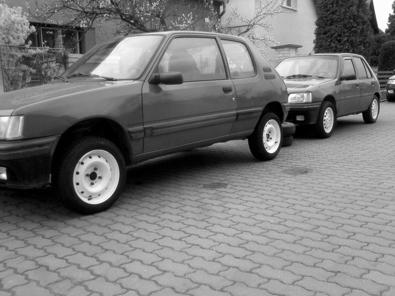

tak po roce dostal nová kola :m:

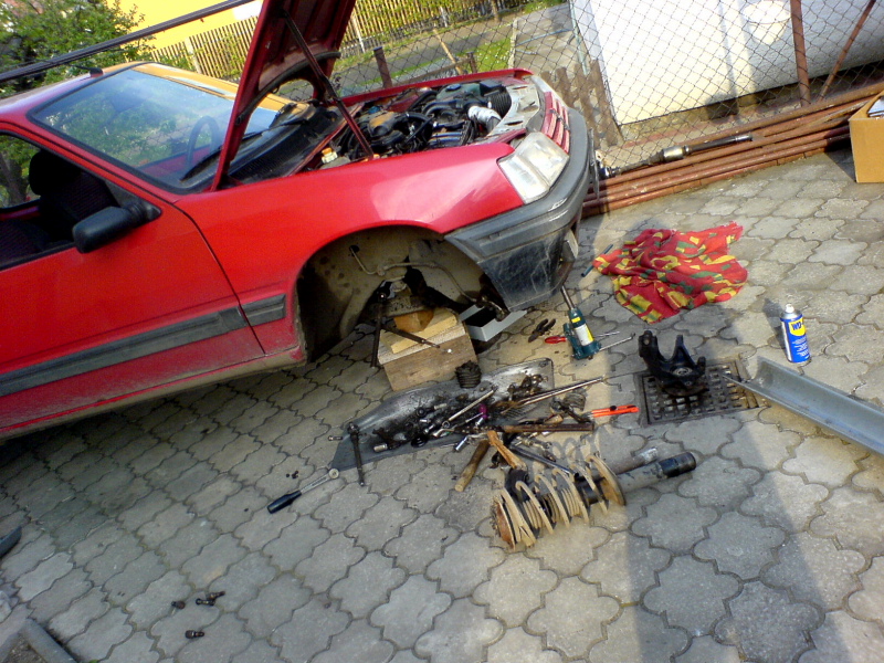

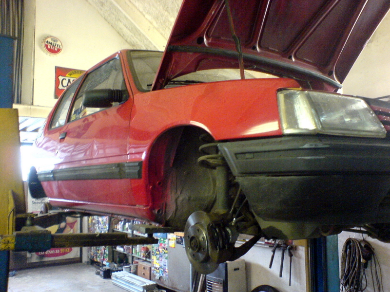

Tak poslední tři dny sem ztrávil pod autem :m: nový čepy, uložení stabilizátoru a obě poloosy.
nejhorší bylo vyndat to uložení stabilizátoru, až to budu dělat na další 205ce tak rači vyndám celou nápravnici :myslim: ;-)

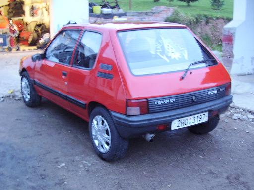

Tak dneska auto absolvovalo emise a technickou, takže mám zase na dva roky pokoj :m: jinak taky konečně dostalo svoje bílý 14ky a ještě sem stih natřít třmeny a bubny na černo ;-)
