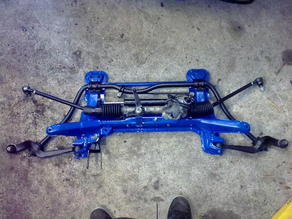

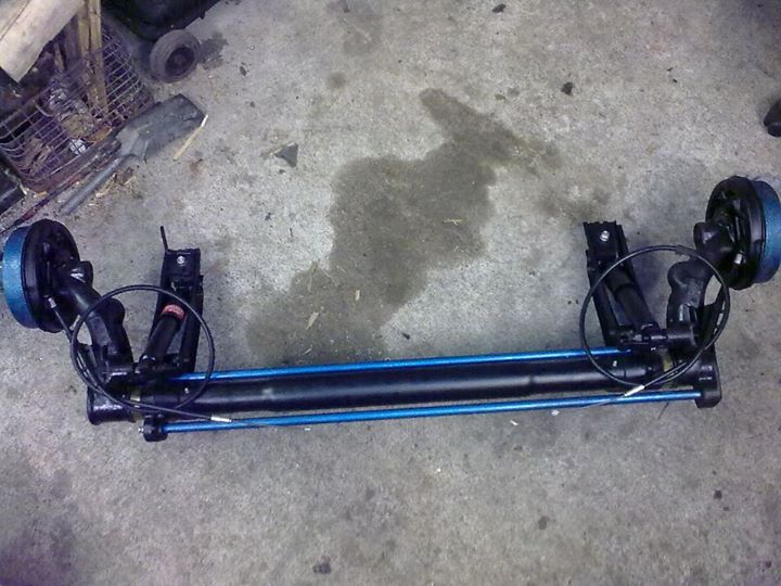

Tak sem si pořídil svého peugeota kterého sem scháněl protože se mi dost zalíbila,jelikož má brácha taky 309devítku (19 gti 16v ... 309fun) a hrozně se mi zalíbila tak sem si sehnal po dlouhé době hledání na netu.Sice to byl vrak za cenu šrotu ale pomalu ho davam do kupy uz jsem namontoval gti brzdy a tlumiče z gti a zrepasoval nápravy ale práce bude ještě dost.

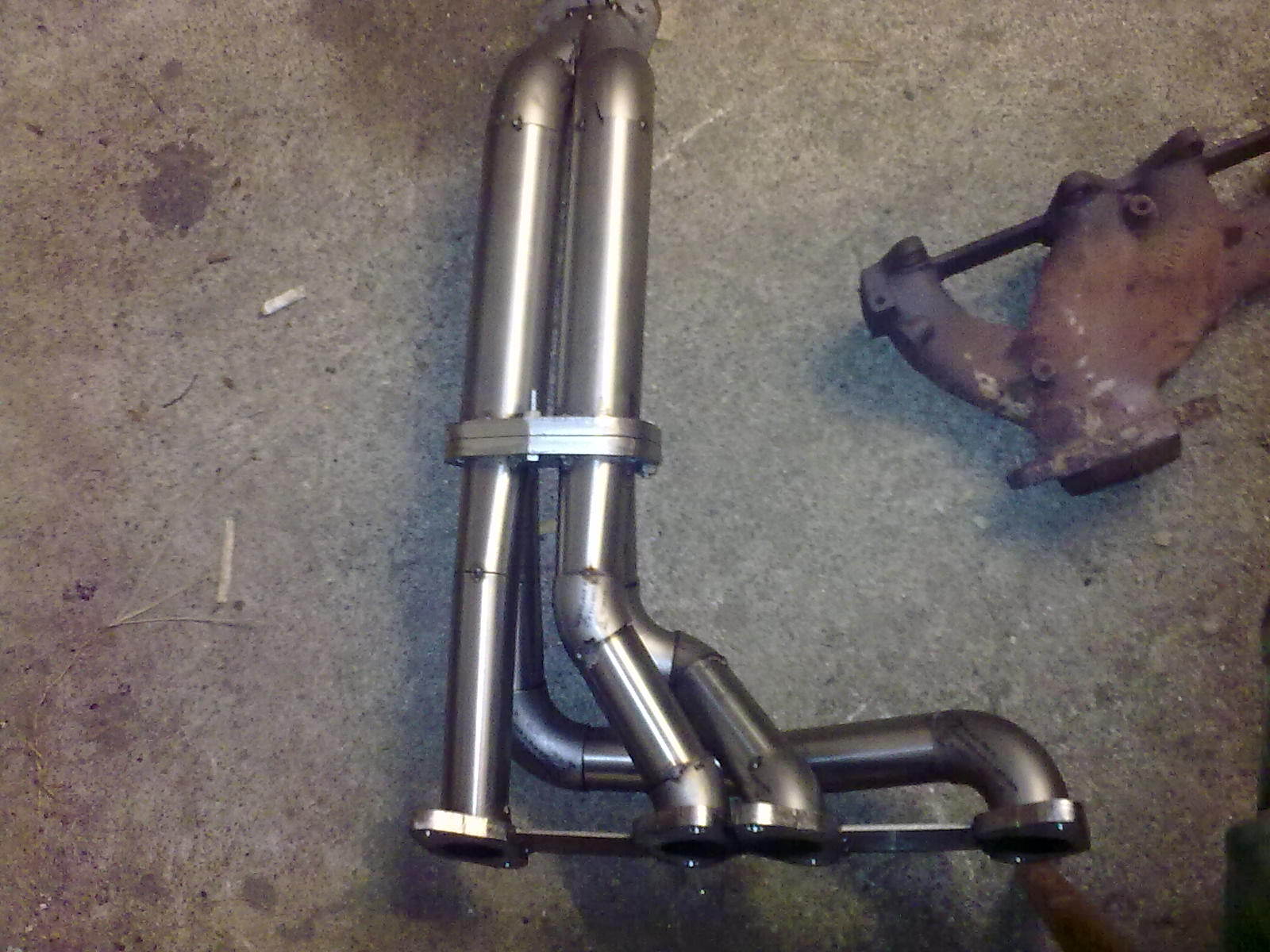

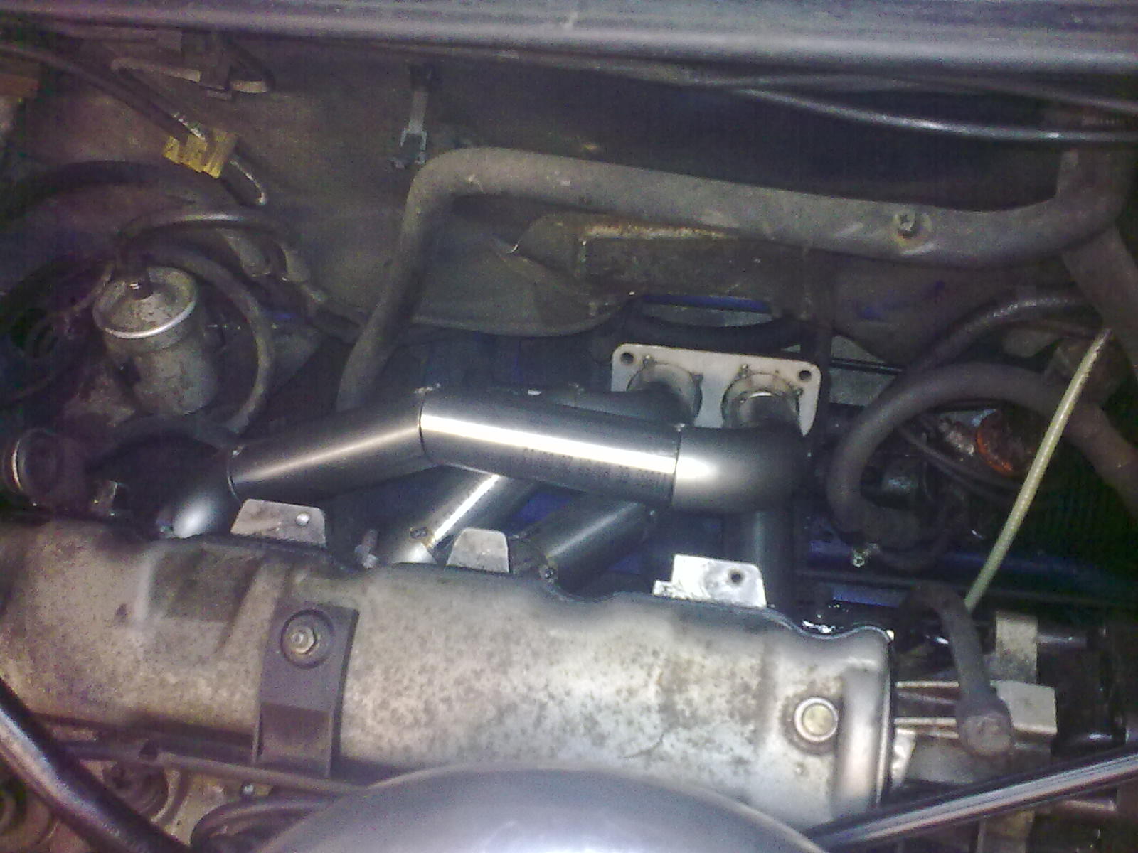

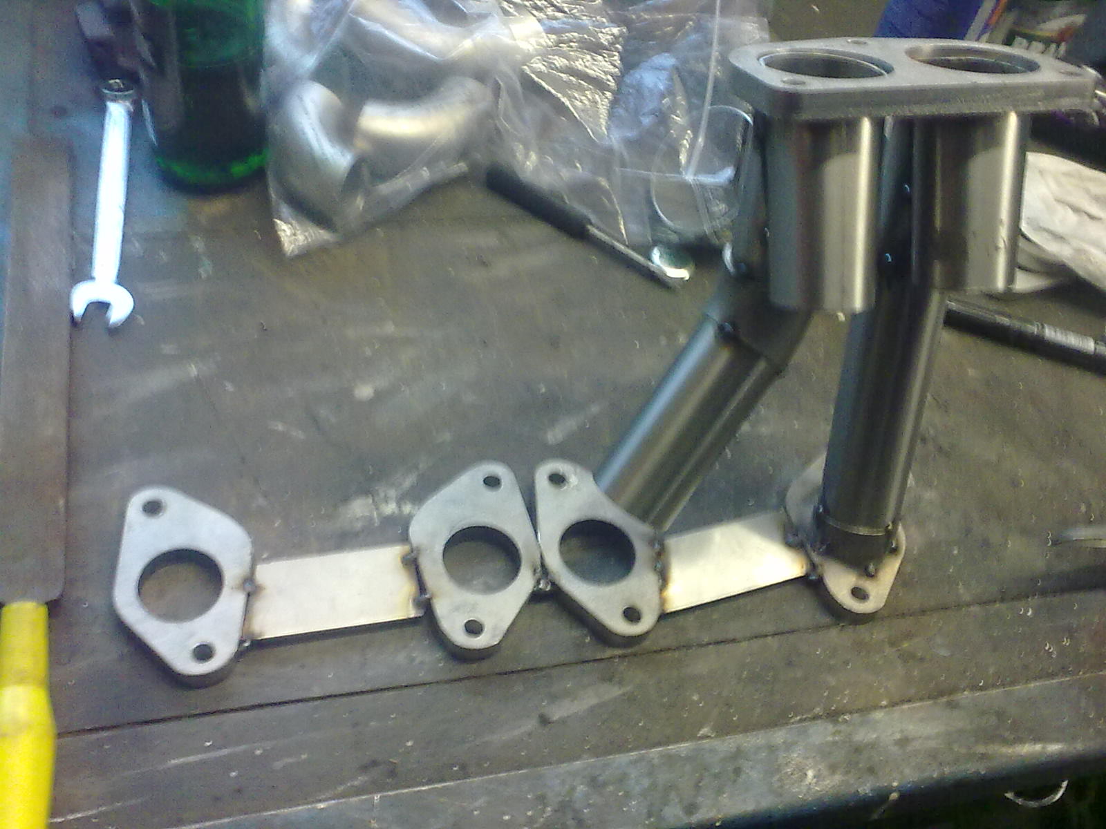

tak po dlouhé době tas náká ta aktualita o výkendu sem se trošku dudil tak sem se pustil do vyroby nerezových svodů je to nabodovaný cočkem s nerezovym dratem ted uz musim jen nekoho najít kdo mi to zavaří tigem pak už jen dát na auto poupravit výfuk a mužem jezdit :car:

práce pěkná, ale jak víš, tak svody by měli mít stejnou délku, takhle to je dobrý k turbu, ale pro atmosféru to možná bude horší.... teda pokud ty origo litinový nemáš rozpraskaný.....

tak tak, pěkný ale k ničemu ...
