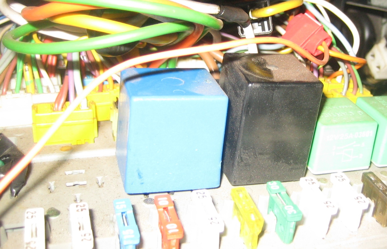

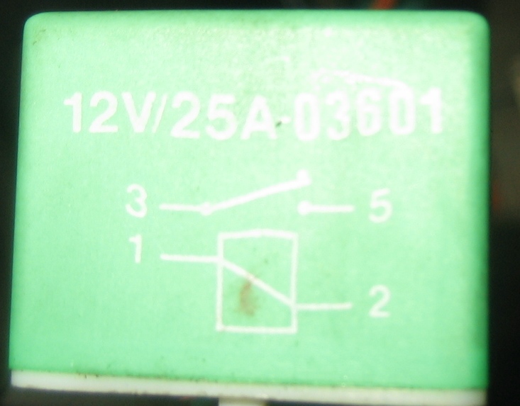

Kable ani konektory svetiel, ktore su v motorovom priesotre nevyzeraju byt dorabane ani na druhovyrobu....da sa podla niecoho identifikovat ci ide o original zapojenie?
Zapojenie toho rele je uz ina pesnicka! Robil to ocividne nejaky "odbornik"! :cry:

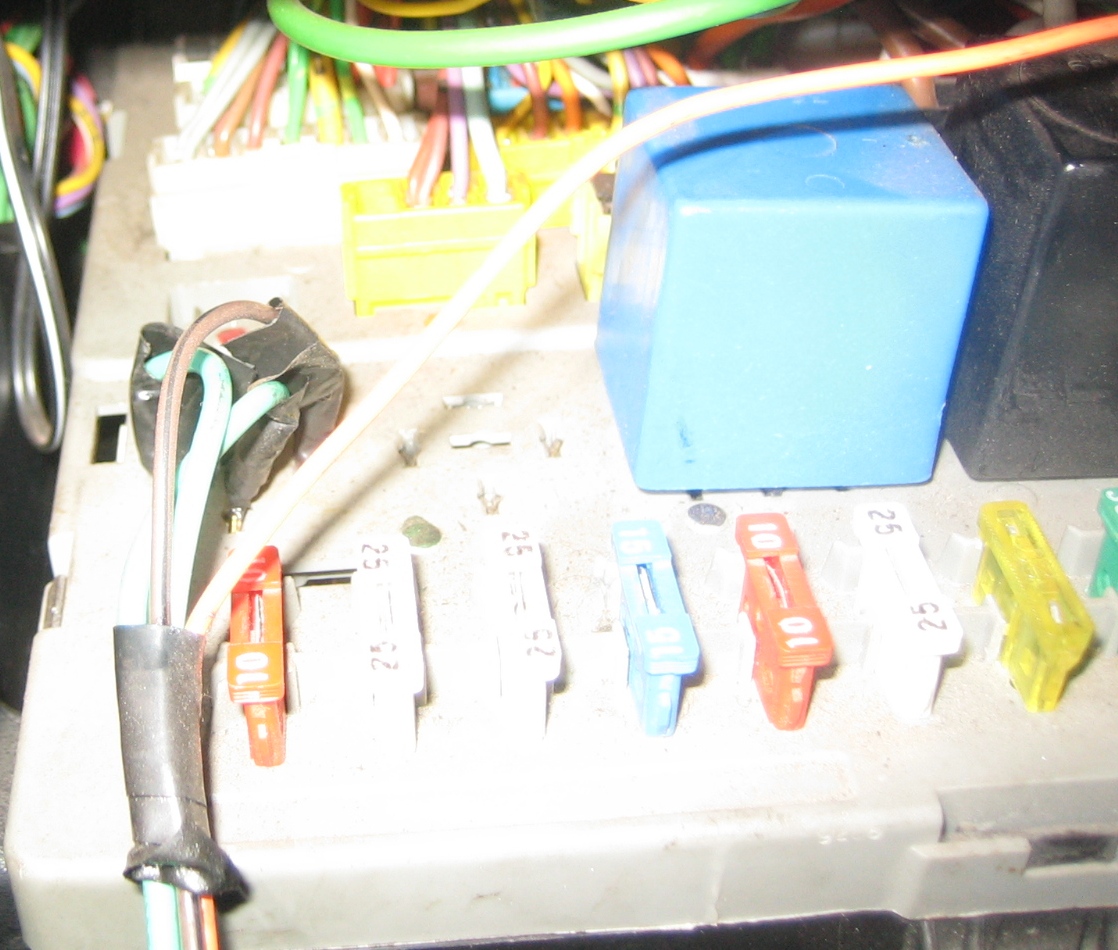

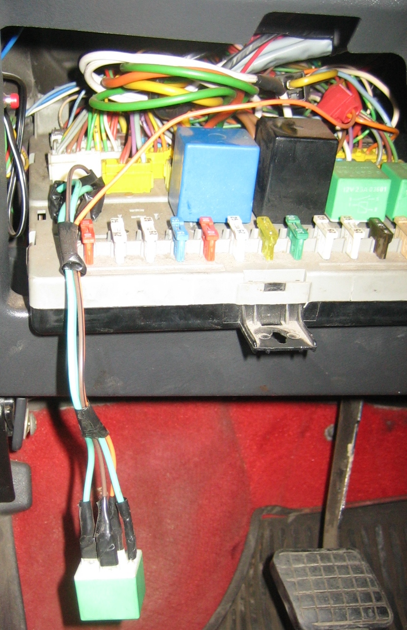

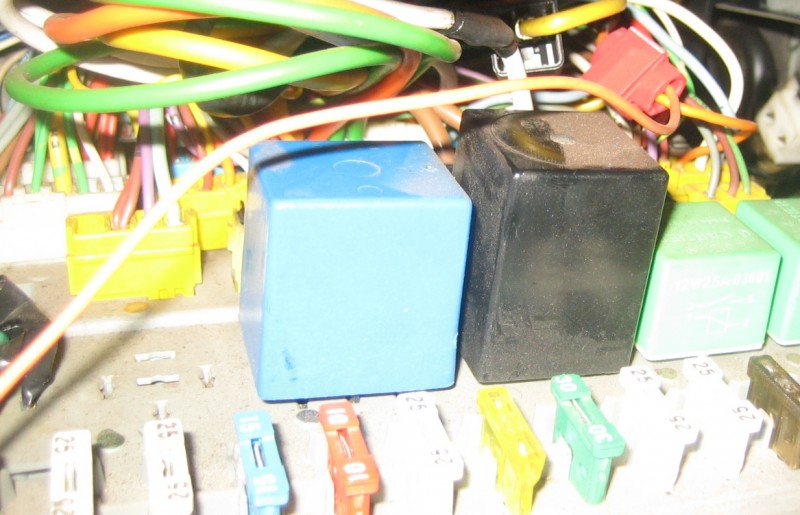

Rele je mimo poistkovu dosku. Je k doske pripojene "predlzovacimi" kablikmi, nakolko na konektor c.1 na rele je privedeny kabel, ktory je nadpojeny na kabel veduci do poistkovej dosky (1C1...ak som to dobre precital). Prikladam par fotiek, mozno pomozu identifikovat zapojenie a zavadu:
"Predlzovacie" kable z dosky nevedu na ten isty pin rele, ktory by im prisluchal pri zapojeni rele do dosky. :ehm:

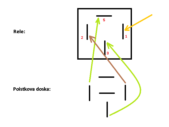

Ak som sa nepomylil pri prekreslovani, tak to je zapojene takto:
Rele cvaka iba pri zapnutych stretavaich svetlach a zapnuti tlacidla hmoviek v stredovom panely.
.......blackdragon

touhle hrůzou se to někdo pokoušel předělat z dálkových na mlhovky. ale defakto by to svítit mělo. zkoušel jsi jestli jde do relátka proud? a pokud jo kam až se dostane. Jestli není jen kostra od mlhovek v háji

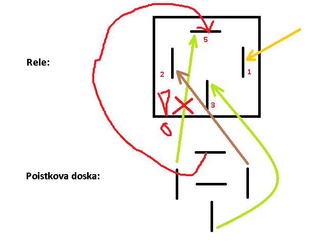

a co takhle vyhodit ten nesmysl, dát relé tam kam patří a ten oranžovej přívod zrušit ? pak z toho budou zase přídavný dálky :myslim:

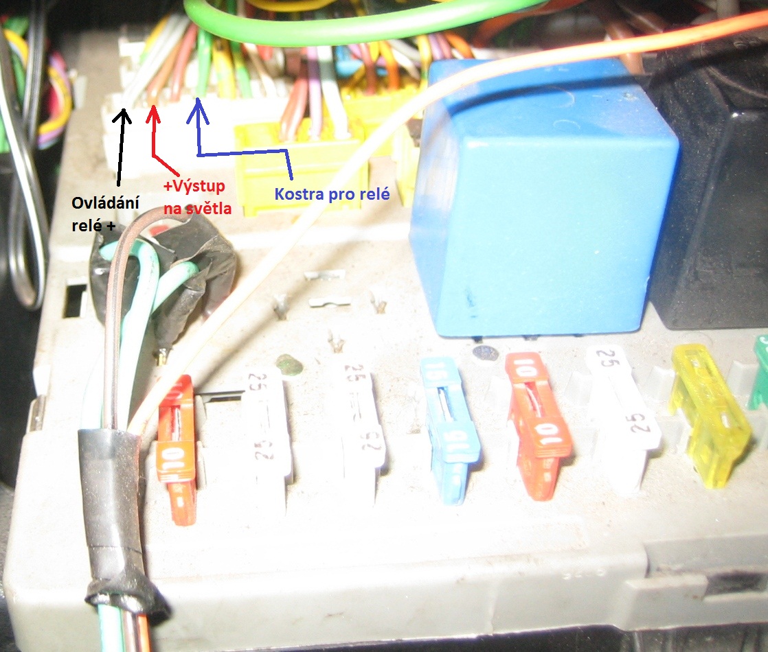

Vyhodil som vsetky tie kable zapojene medzi rele a poistkovou doskou a zapojil rele rovno do poistkovej dosky a svetla svietili na prvy sup ako pridavne dialkove. Tak to zatial necham tak a skusim pozriet najprv to napajanie, ktore ma rele spinat.

tady máš řešení problému:
já bych podle tebe vyházel ty kabely, dal relé do pojistkovky a místo tech svou šedivých kabelů bych do teho štekru napojil ten oranžový, co je tam vyvedenej bokem a bude to makat jako mlhovky
