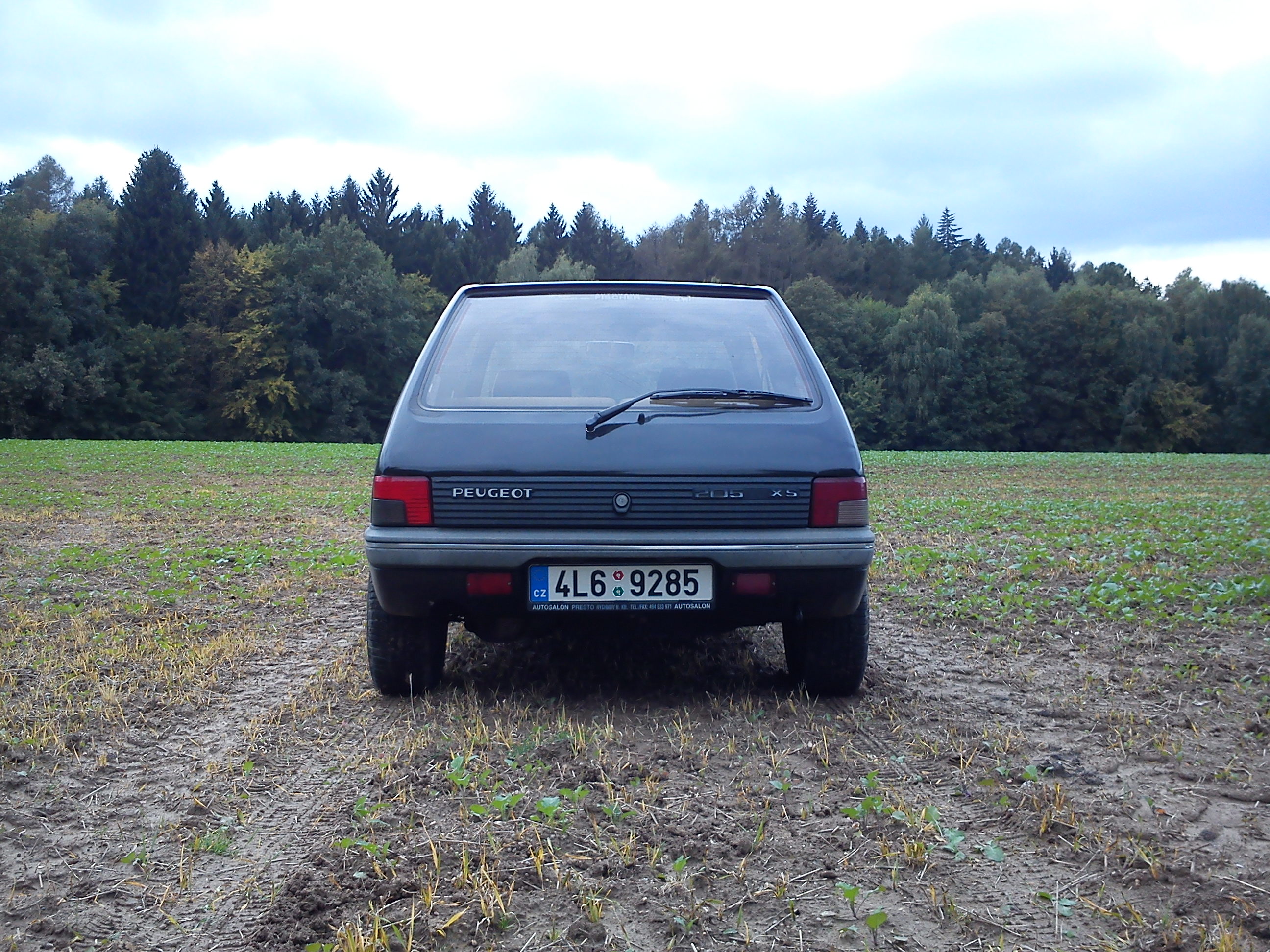

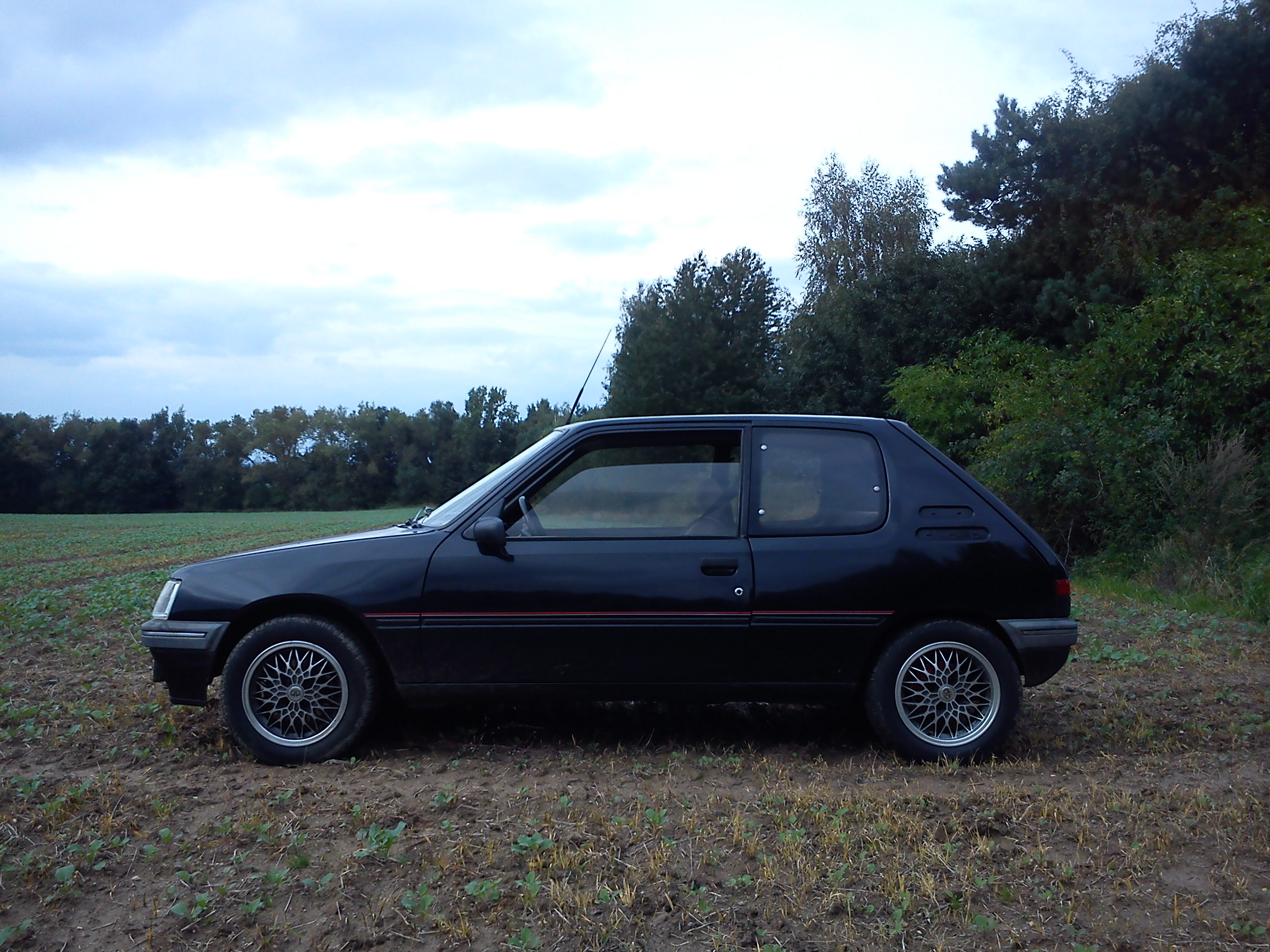

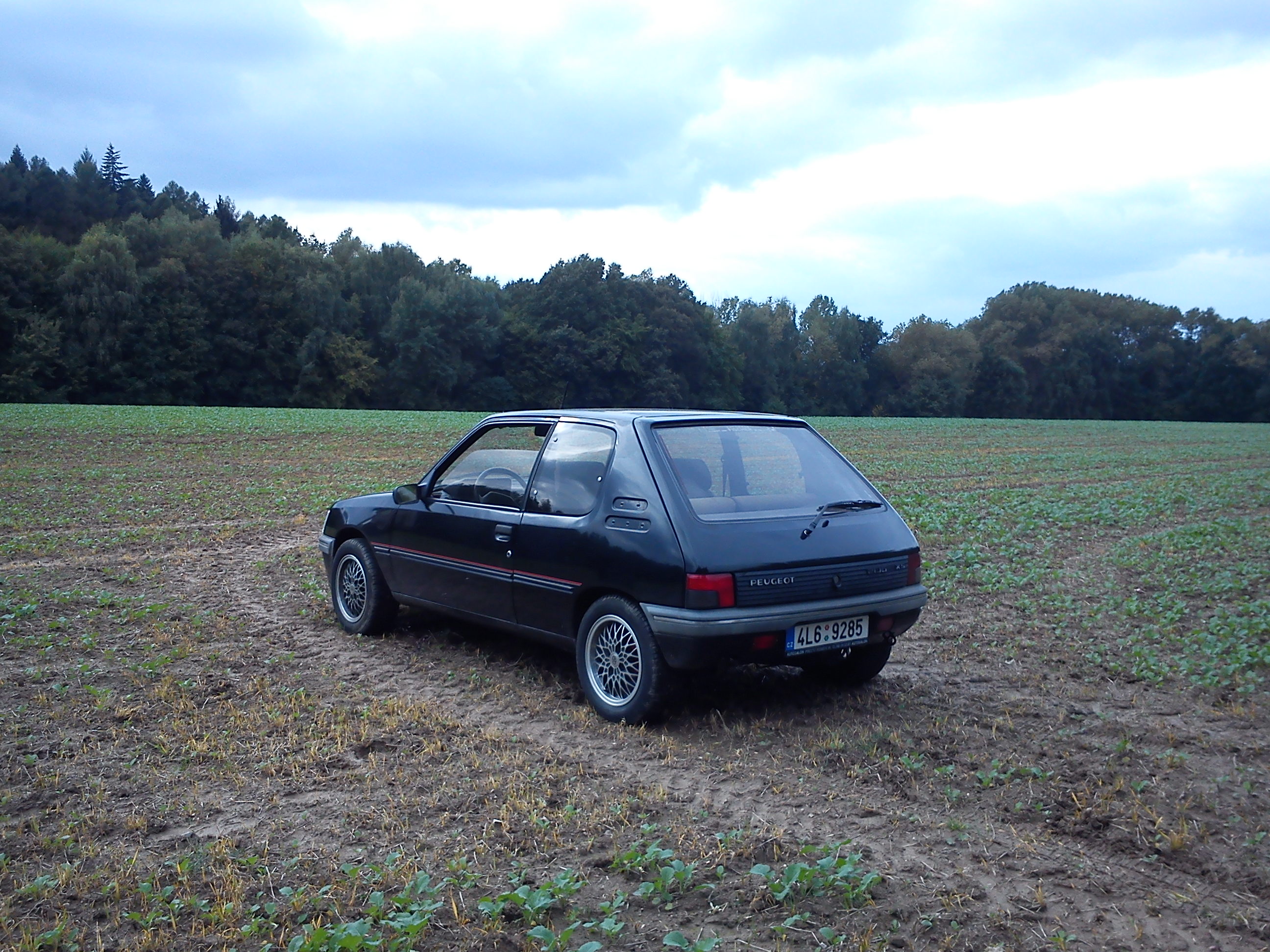

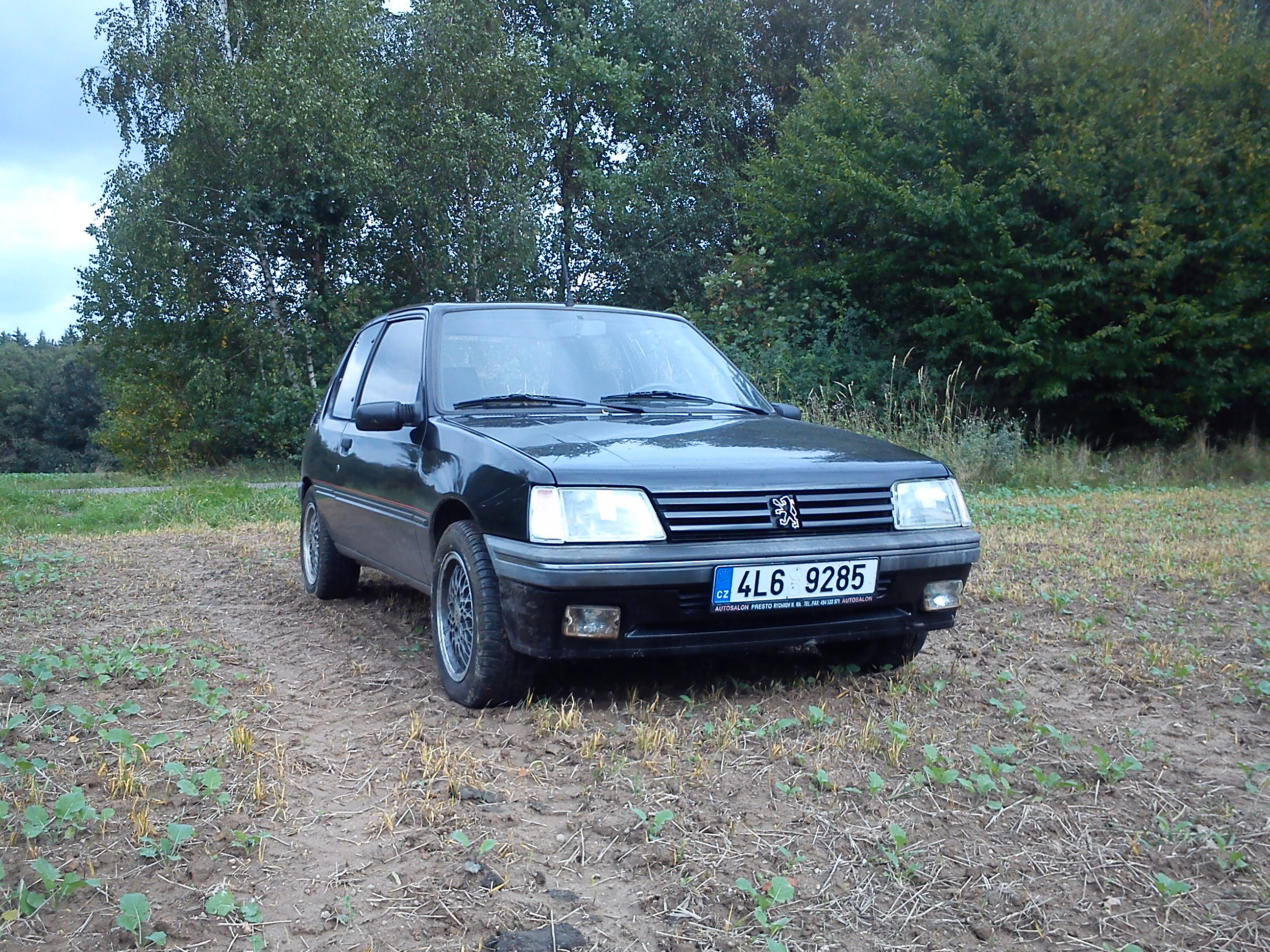

Tohle je fotka z nedělního výletu na houby,tudíž odpusťte ten svinec na kastli. :m:

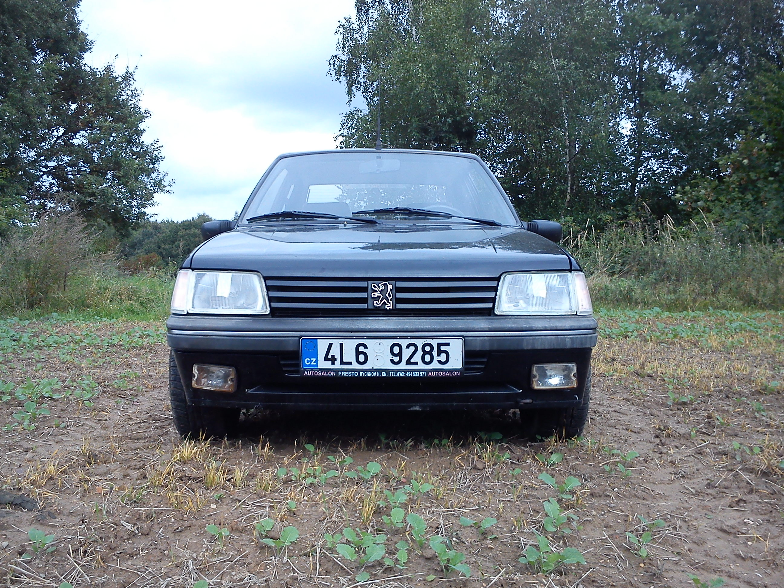

Mlhy sou slepí a nefungující...
Áno,to je to bahno...  :ups:

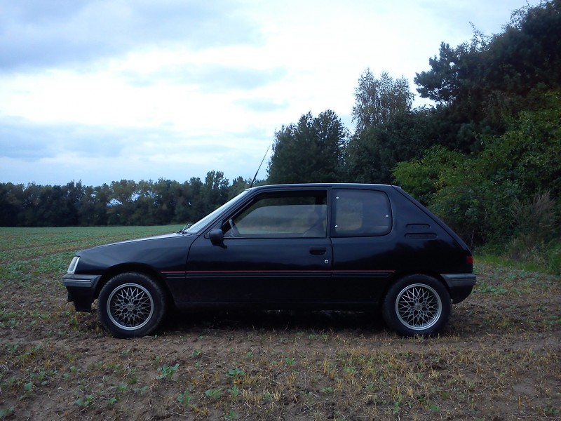

Eště jednou bahno,tentokrát trochu víc z boku... :D
A to samé bahno trochu zezadu...

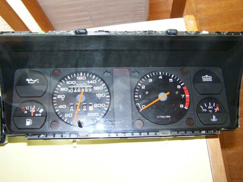

Tak,aby to nevypadalo,že nic nedělám a vykašlal se na moje vlákno tak sem něco mrsknu.Na autě mám už hezkou chvíly vyměněnou poloosu od Červenýho Toma a můžu říct,že funguje skvěle i když můj problém nevyřešila protože to nejspíš vypadá že můj strejc (mechanik) špatně identifikoval problém a bude to jen zvlněnej kotouč,protože mi při vyžších rychlostech vybruje pedál(jestli mi tam teda někdo nenabastlil ABS... :myslim: :fran: ).Taky máme už hotové nové STK a další 2 roky během kterejch snad dám 20prdku do nějákýho fajnovějšího stavu.

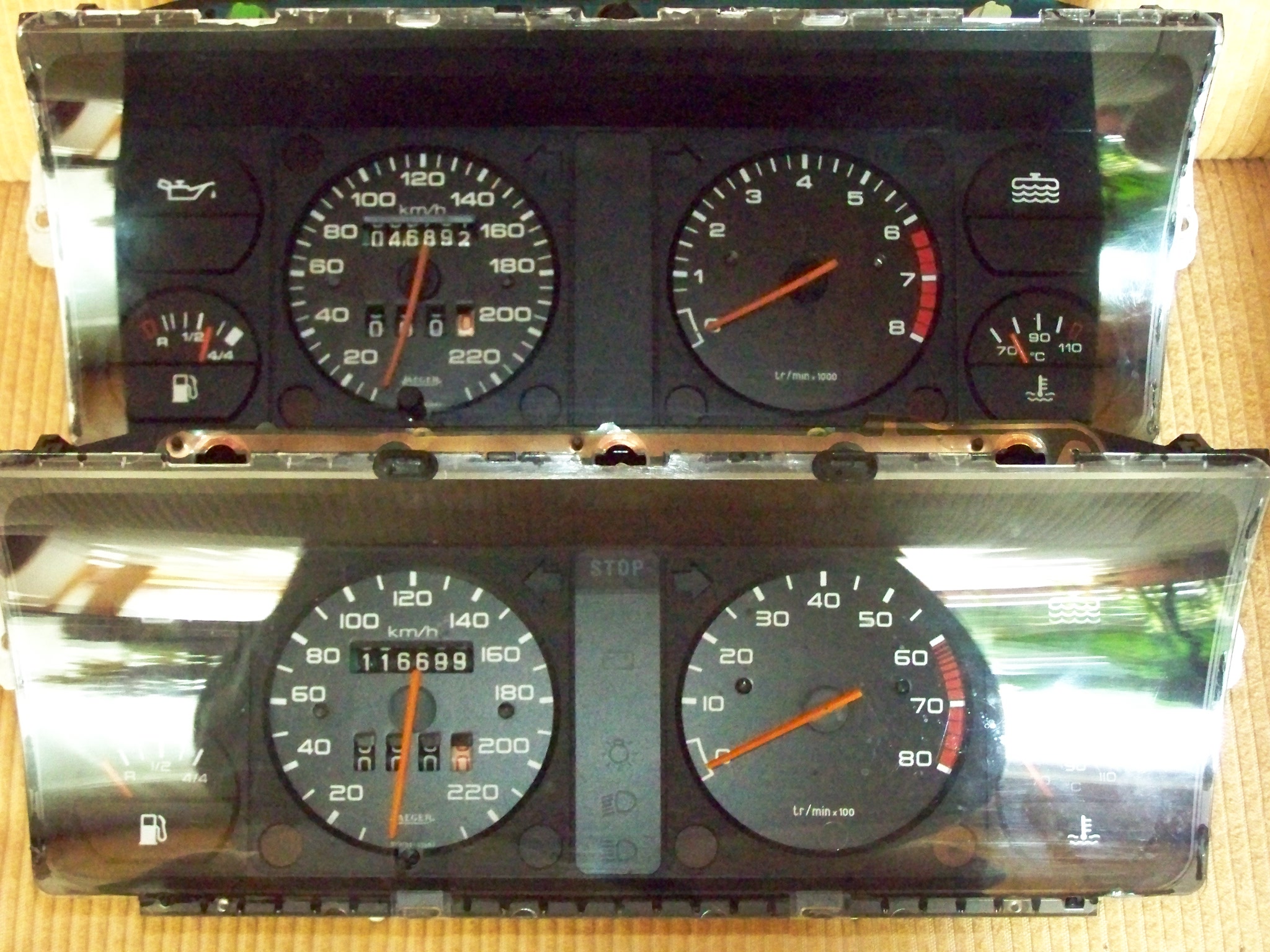

Tento týden jsem měl dovolenou a autu se věnoval jak jen to šlo,takže mám vyměněný budíky z XS na GT.Myslel jsem že těma GT vyřeším nepříjemný cvrkání otáčkoměru ale ty GT cvrkaly jestě víc :roul: ,ale protože se mi ty GT víc líbyly tak sem oboje budíky rozebral a nacpal sem je do těch mejch původních,protože plošnej spoj v nich vypadal zachovaleji,ale dotoho sem ještě složil z XS mechaniky otáčkoměru a GT ciferníku,jeden celej otáčkoměr,kterej pořád cvrká stejně jako před tím,ale teď už tomu říkám CHARAKTER,jelikož to nedokážu dát pořádně dohromady :smich: a to ani nemluvím o tom,že sem na nich měnil i ručičky,ale zapoměl sem si na nich naznačit polohu na který sem je sundal,táááákžéééé sme strávily poslední 3 dny ježdění s rozebranou palubkou a naustále jsem posunoval ručičky tak aby mi to podle navigace nepřeměřovalo 30KM/H :m:
Každopádně kalibrace proběhla úspěšné a přeměřujeme už jen tak jak máme a při 3tis.ot. na 5st. jedeme 90Km/H :twisted: Tak se zdá že by sme měly budíky vyřešený,ale to by sem se do toho nesměl vrtat já.Zjistil sem,že mi nepočítá denní počítedlo ani počítedlo celkově najetých Km :df: ,takže mám auto se 46992Km najetejma podle budíků od Červenýho Toma který nepřibívají(to bude jednou prodej ani to nebudu muset ztáčet :twisted: :smich: ) a motor s neznámím nájezdem od Drakena,kterej sice šlape jak hodinky,ale když je studenej nedrží otáčky a chcípá a když je teplej má volnoběh cca 1500-2000 ot./min.
Tímto ovšem nechci přičítat vinu komukoli z těchto dvou vážených pánů/členů protože jak vidno z předcházejících řádků KDYŽ NIC NEDĚLÁM,NIC NEZKAZÍM :fran: .No to by mě to ale nesmělo tak bavit... :m: No doufám že se dostaneme brzy do stavu,že budou chyby ubívat ;-)

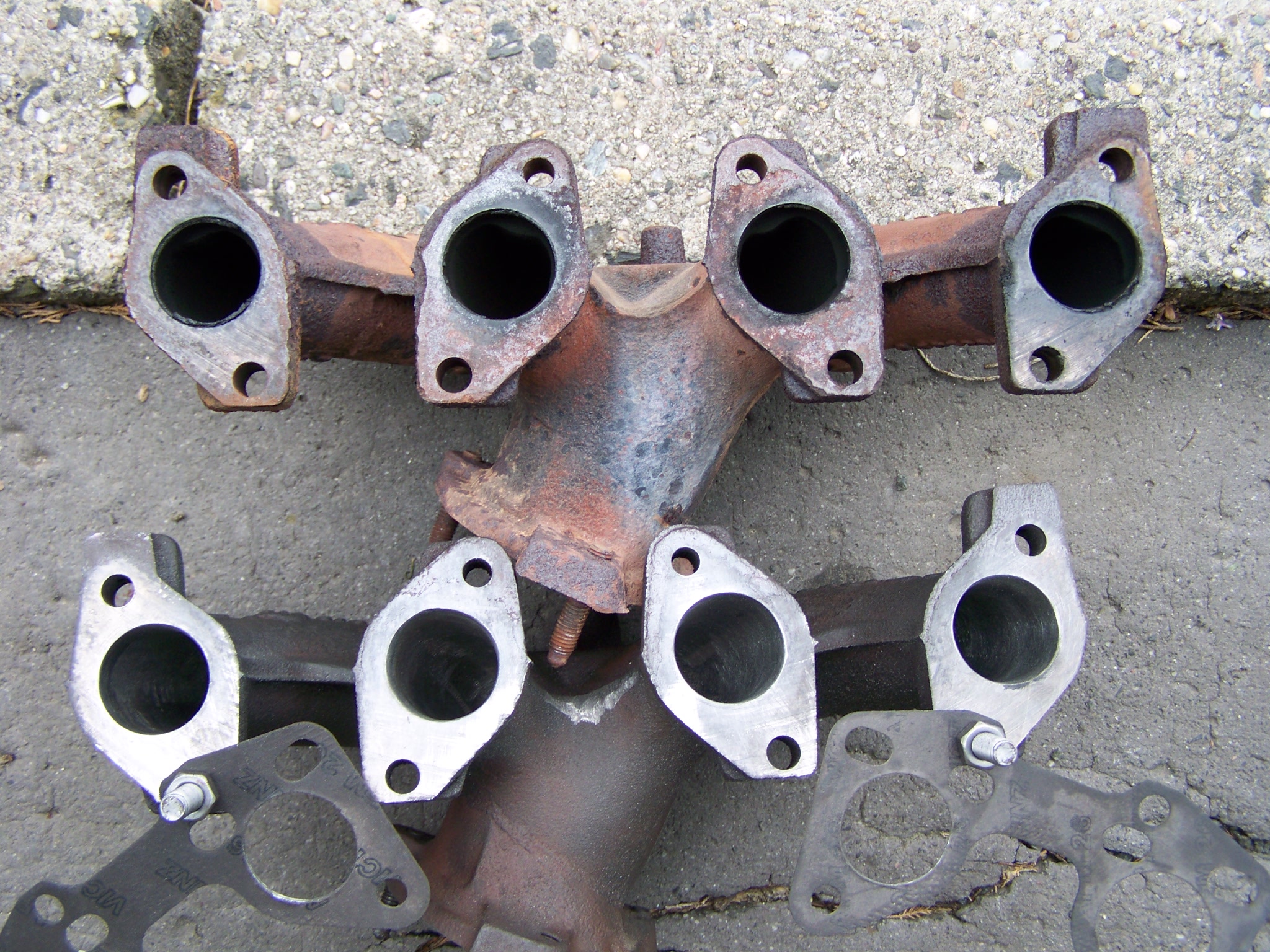

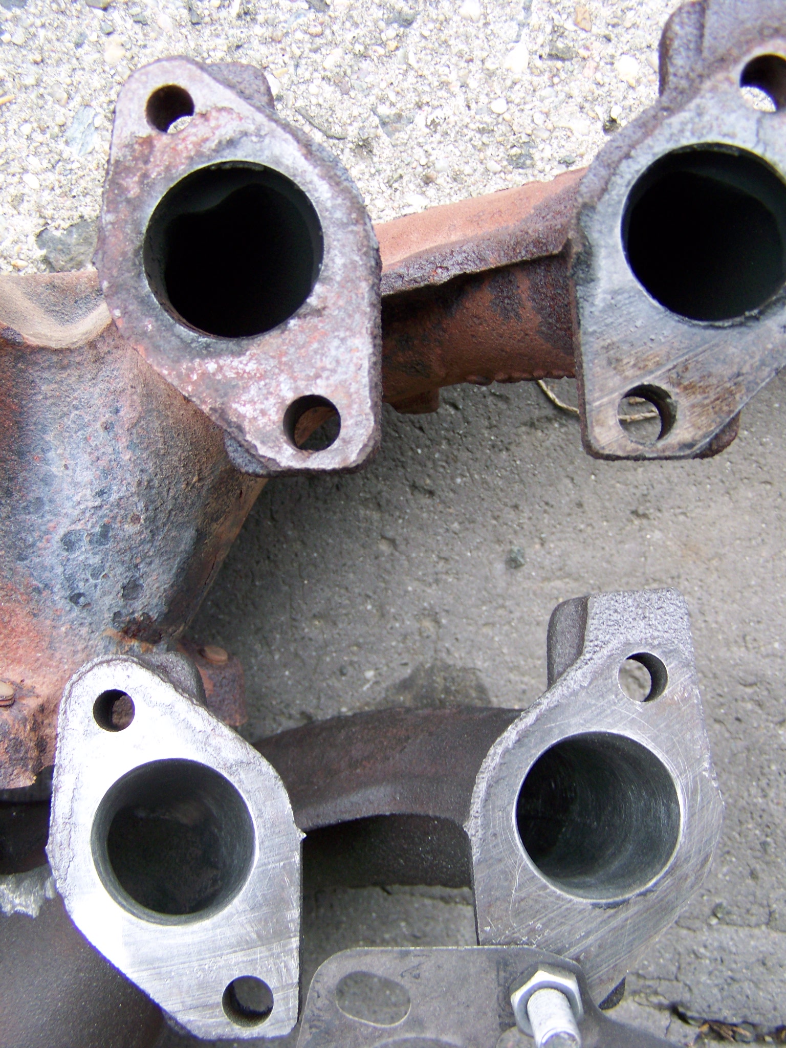

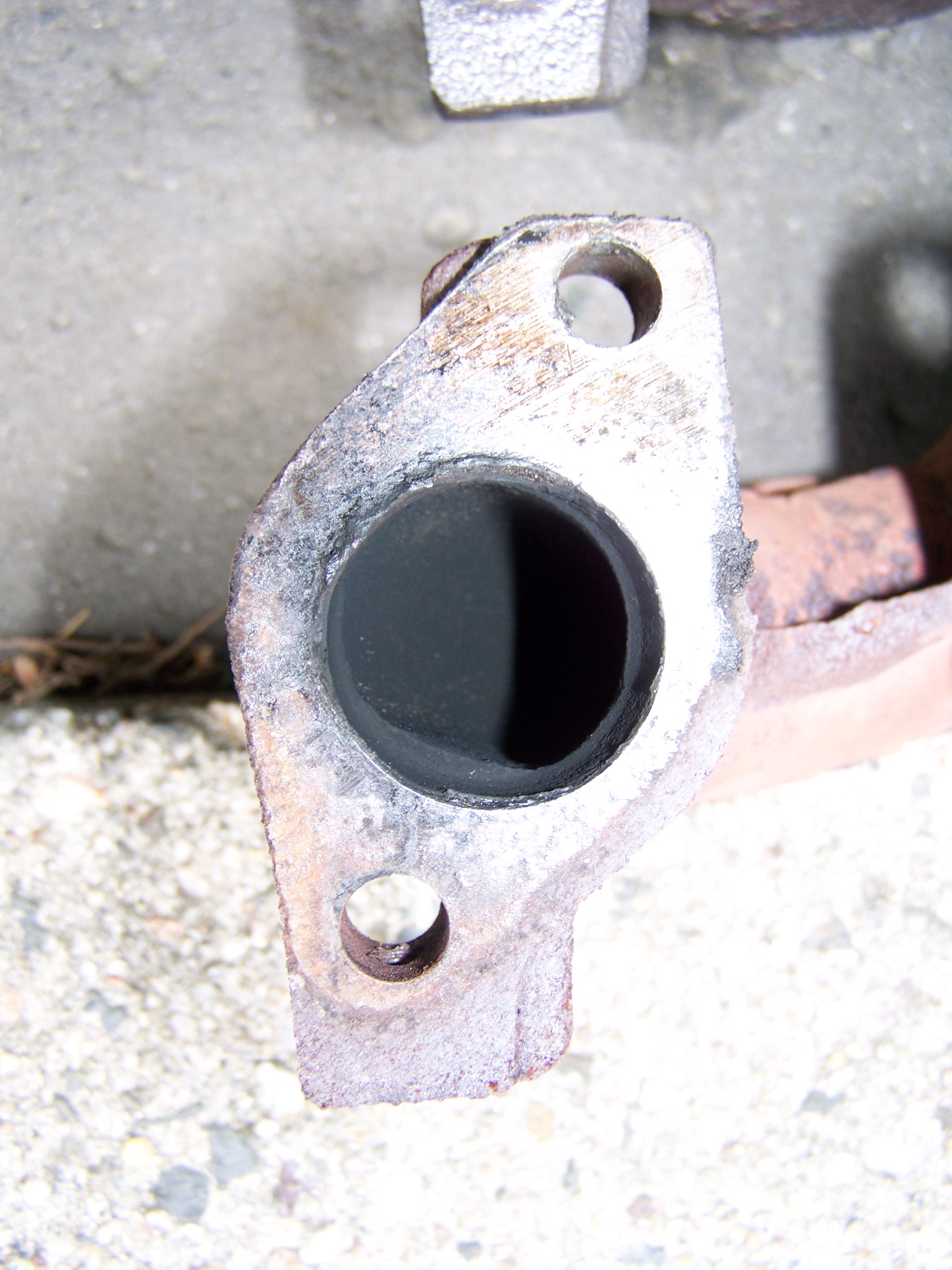

Ale aby to nevypadalo že sem jen mršil věci,taky sem si vylepšil svody podle návodu na jedné webovce: http://www.suzukituning.com/PSA/TU3Tuni ... egory_id=2
A taky sem si dal dohromady sedadla která byla v lehlém rozkladu a udělal výplach chladiče(3x a stejně je to pořád rezaví :cry: )
Nějáký foto bude zítra,jestli ovšem není rozdíl mezi XS a GT budíkama zde všeobecně známí...

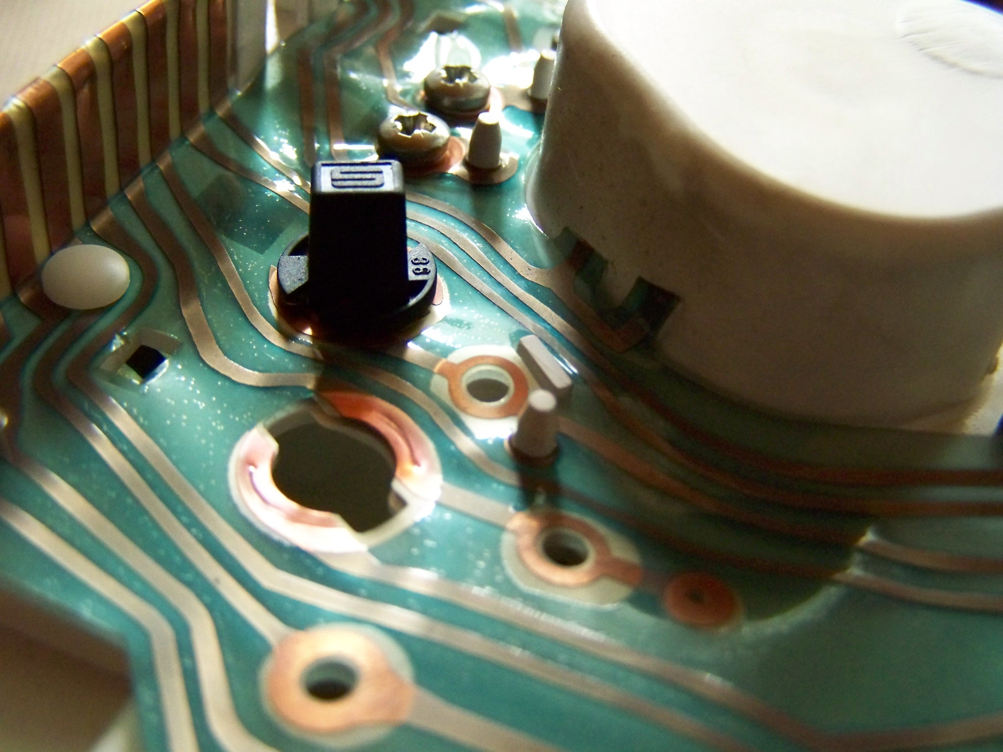

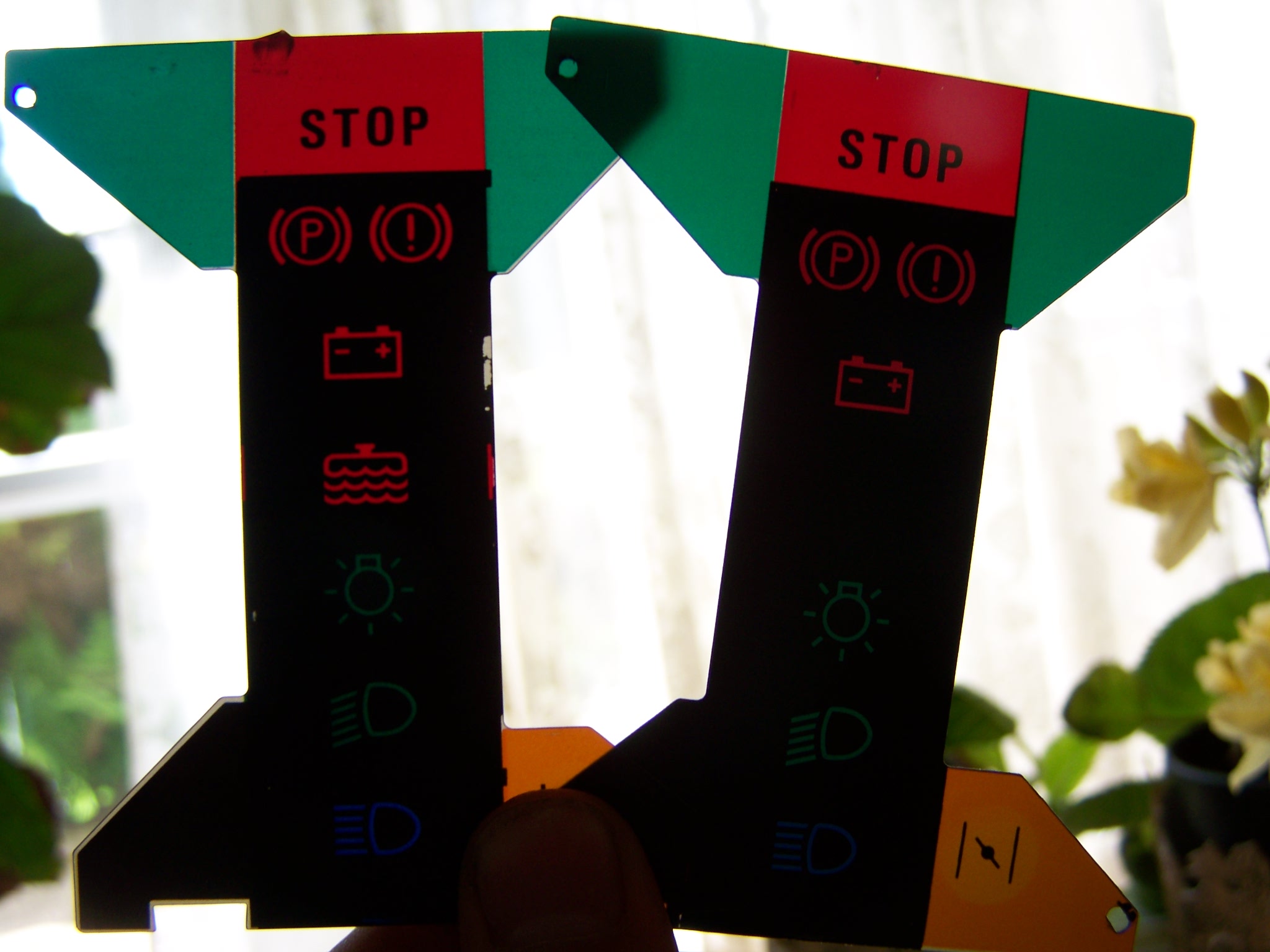

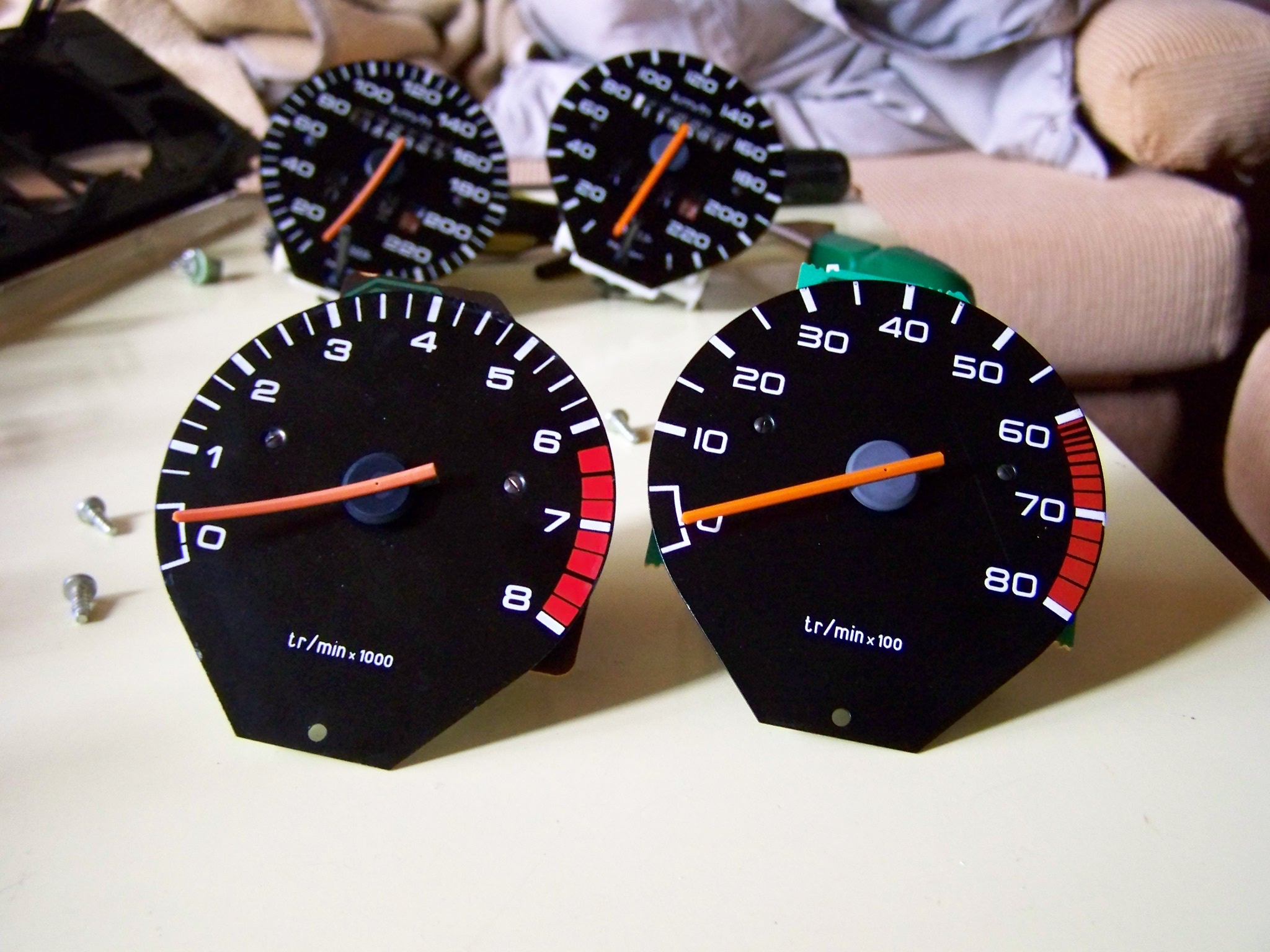

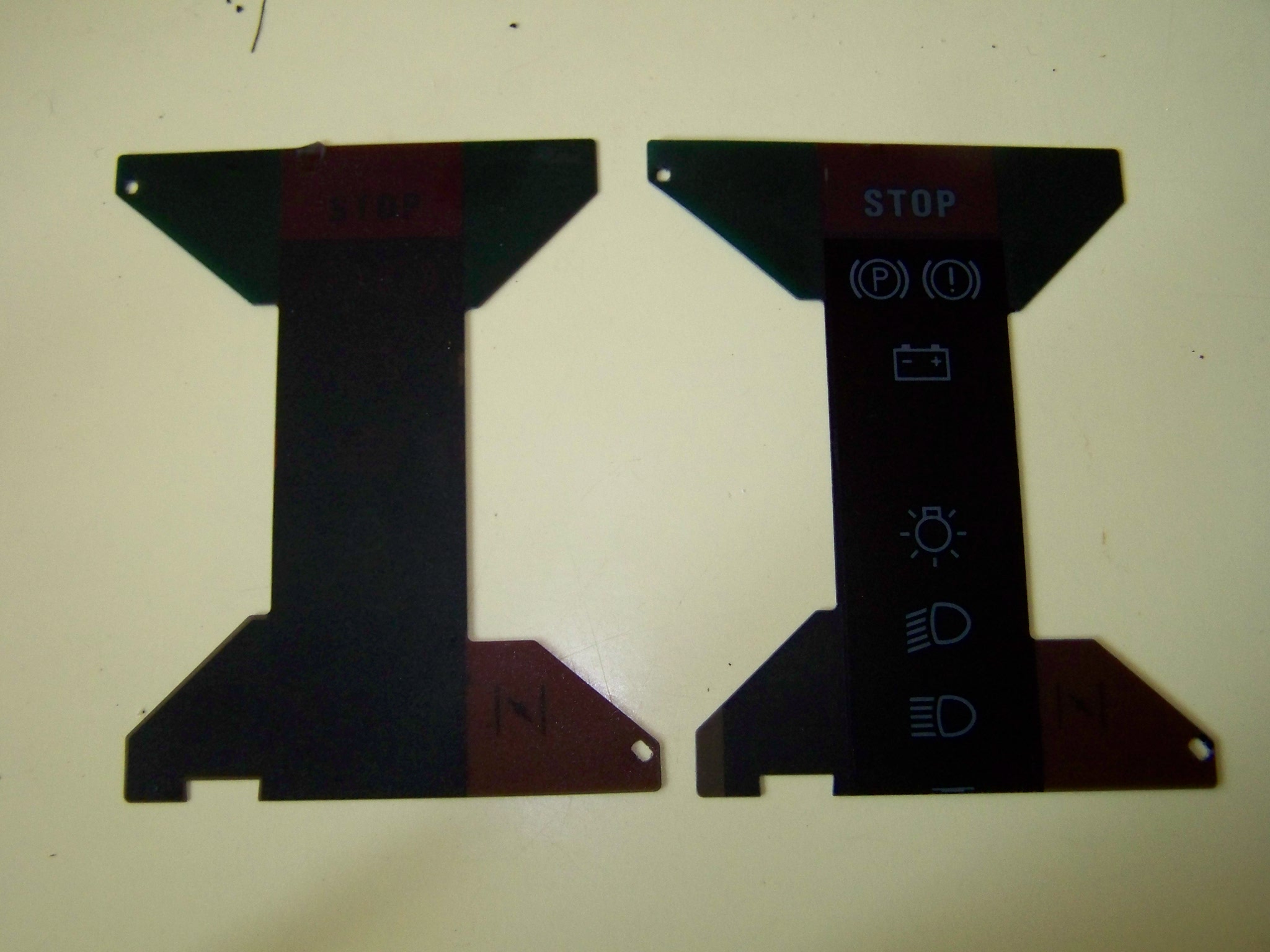

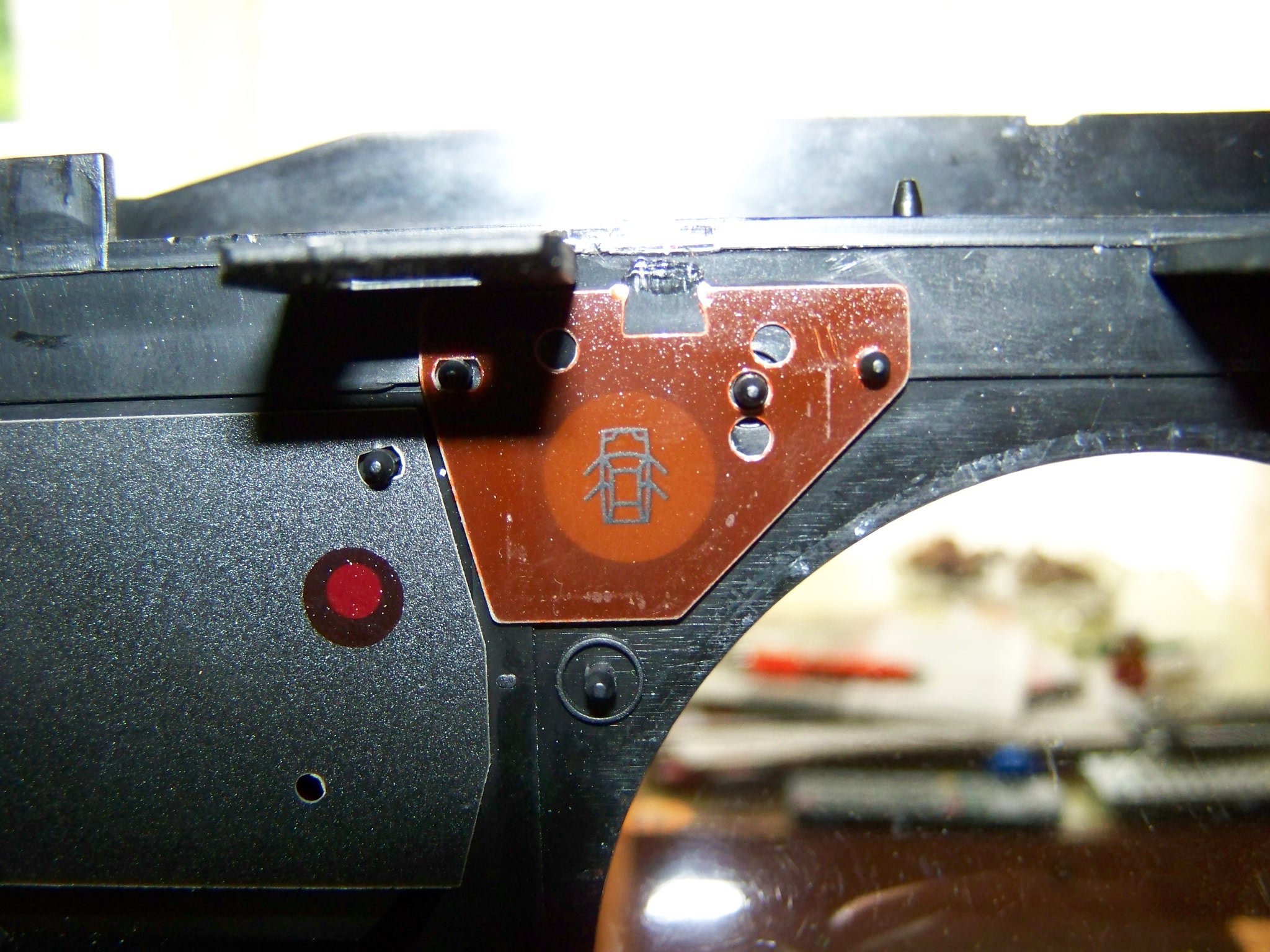

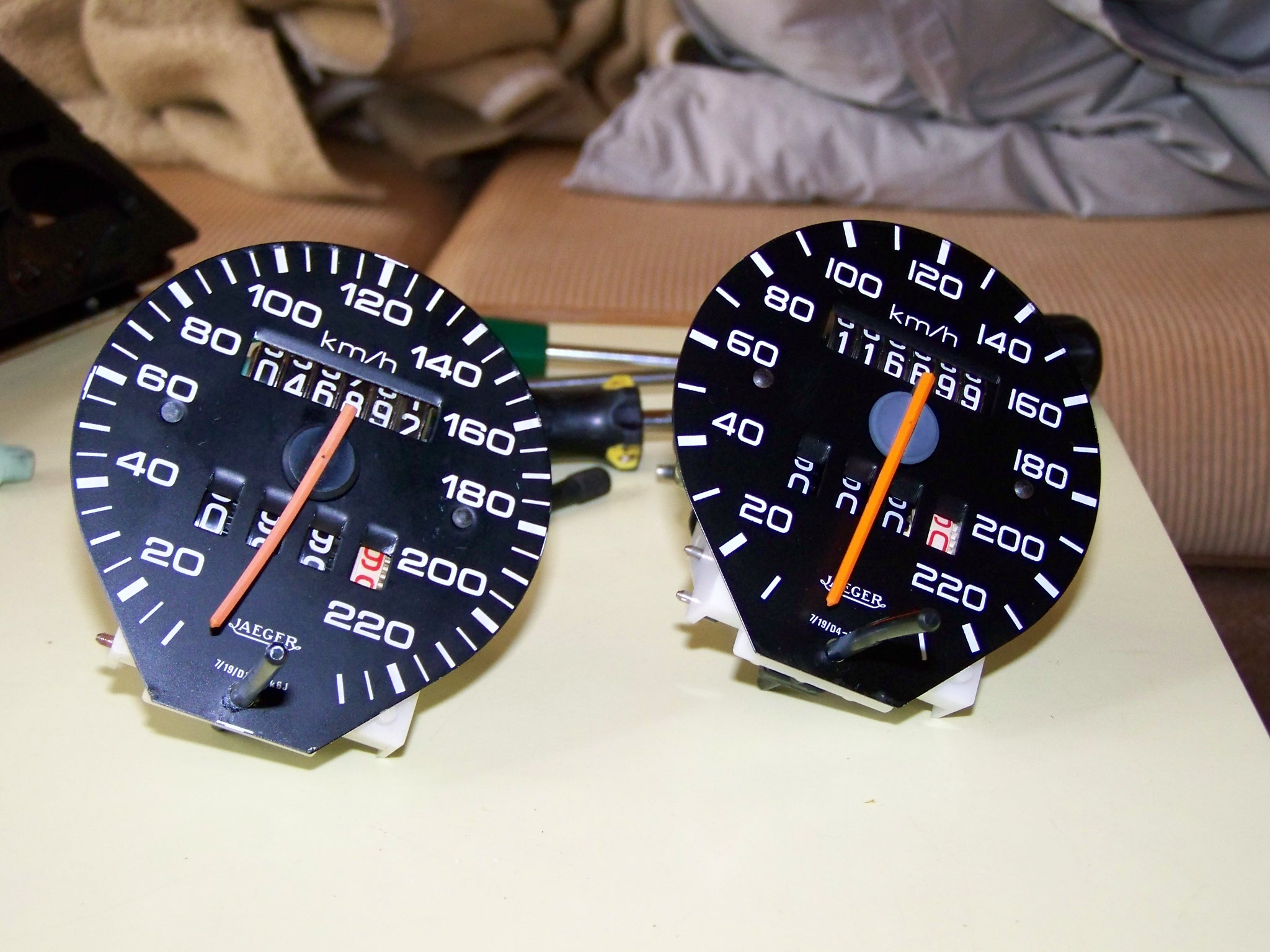

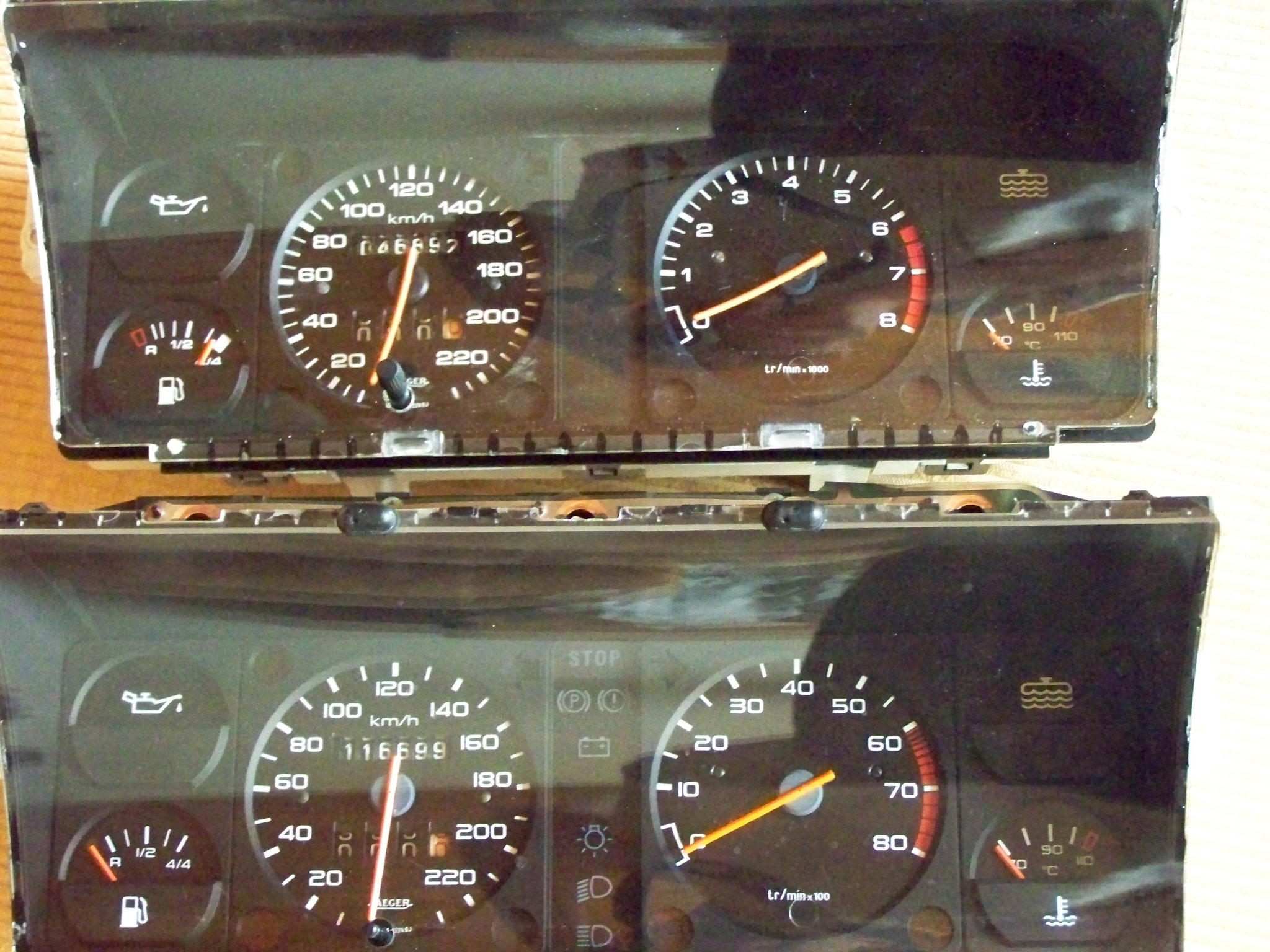

Tak tady už sou ty moje budíky.Nahoře GT přístrojovka dole XS.
Je vidět že na každých je použit jiný font.
Na panílku s kontrolkama je použita u každých budíků jiná průsvitná destička.XS mají náznaky kontrolek které mě ve dne se standartníma žárovkama mátli(hlavě světla) a nikdy sem si nebyl jistej jestli svítím.GT destička žádné náznaky nemá a tak je jednodužší určit zda svítím či ne.V tom mi ponáhají i 2W žárovičky oproti 1,2W které tam byly původně.Je tam i pěkně vidět že GTčka mají jestě jednu kontrolku pro hladinu chladící kapaliny(?)Fotky jsem dělal tak že na levo jsou vždy GT,v pravo XS a tak to je i na těch dalších...
Taky už sou samotné instrumenty :m: Je vidět že GT mají budíky s jemneší grafikou dělenou po 5Km/H a mají otáčkoměr v uspořádání 1x1000,oprati XS treré mají rychloměr po 10Km/H a otáčky 10x100.

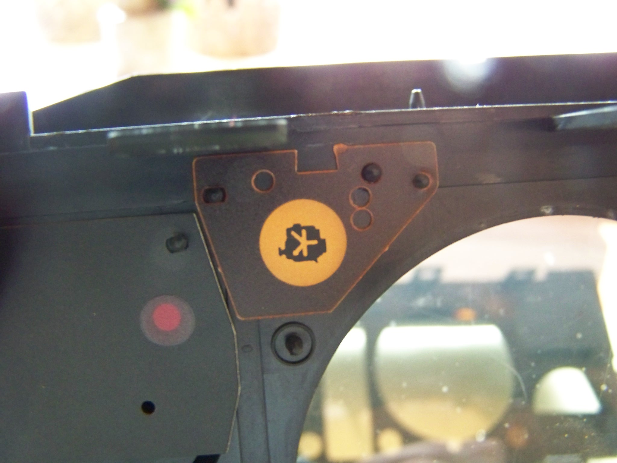

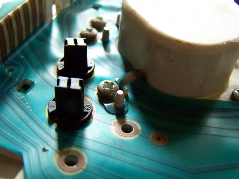

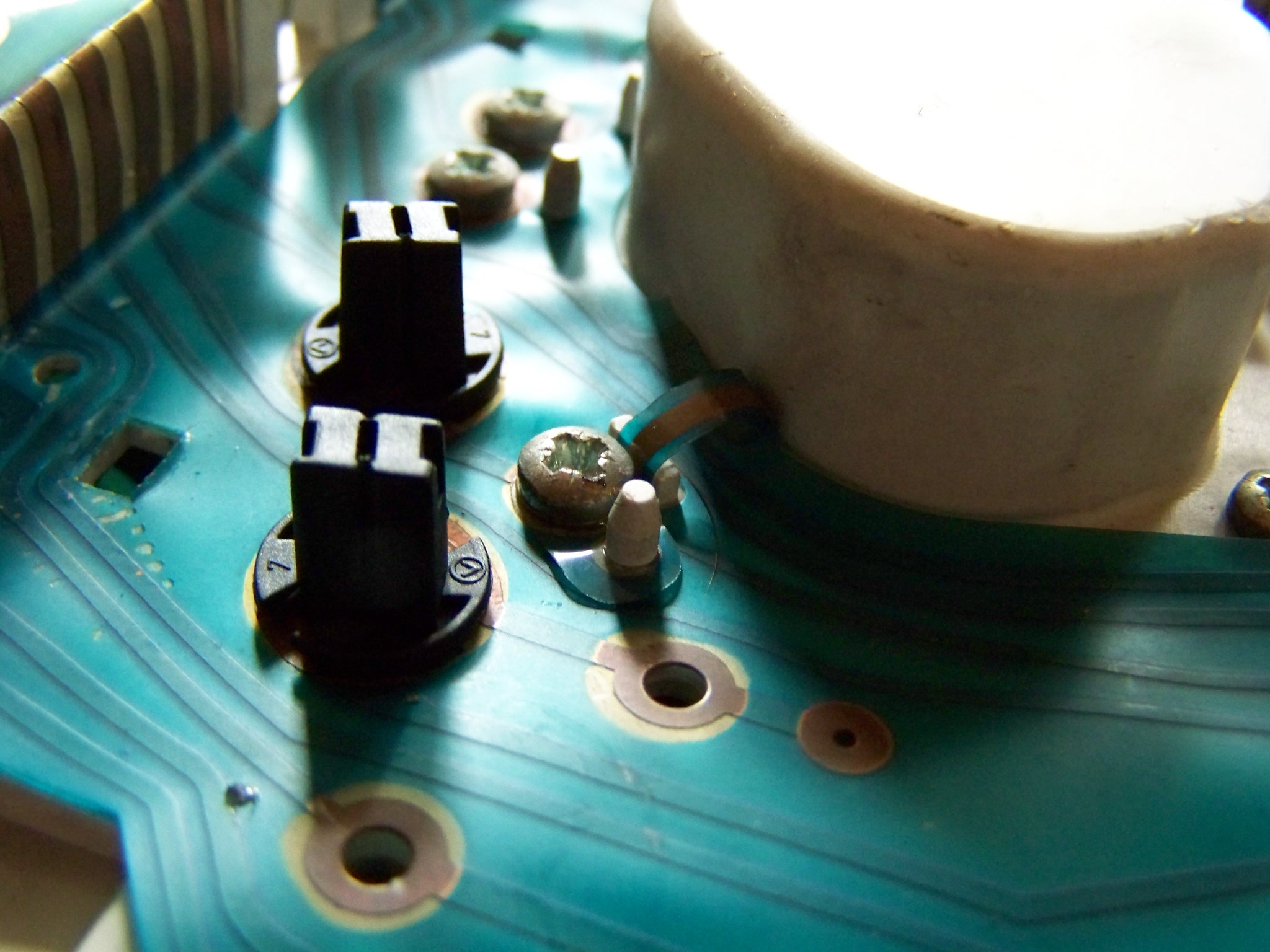

A tady je jestě jedna věc zajímavá na GT(ale ne překvapivá) tam kde sem měl,u XS, standartně kontrplku diagnostiky májí GT zřejmě montrolku otevřených dveří která mi při zapojení budíků neustále svítila a proto sem použil plošný spoj z mích původních,i přes to že by nejspíše stačilo přerušit přemostění co je na fotkách dole.A jem tak by mě zajímalo,jestli někdo,prosím nevíte kde mají GT kontrolku diagnostiky?
To je to přemostění.Modré jsou GT,zelené XS...

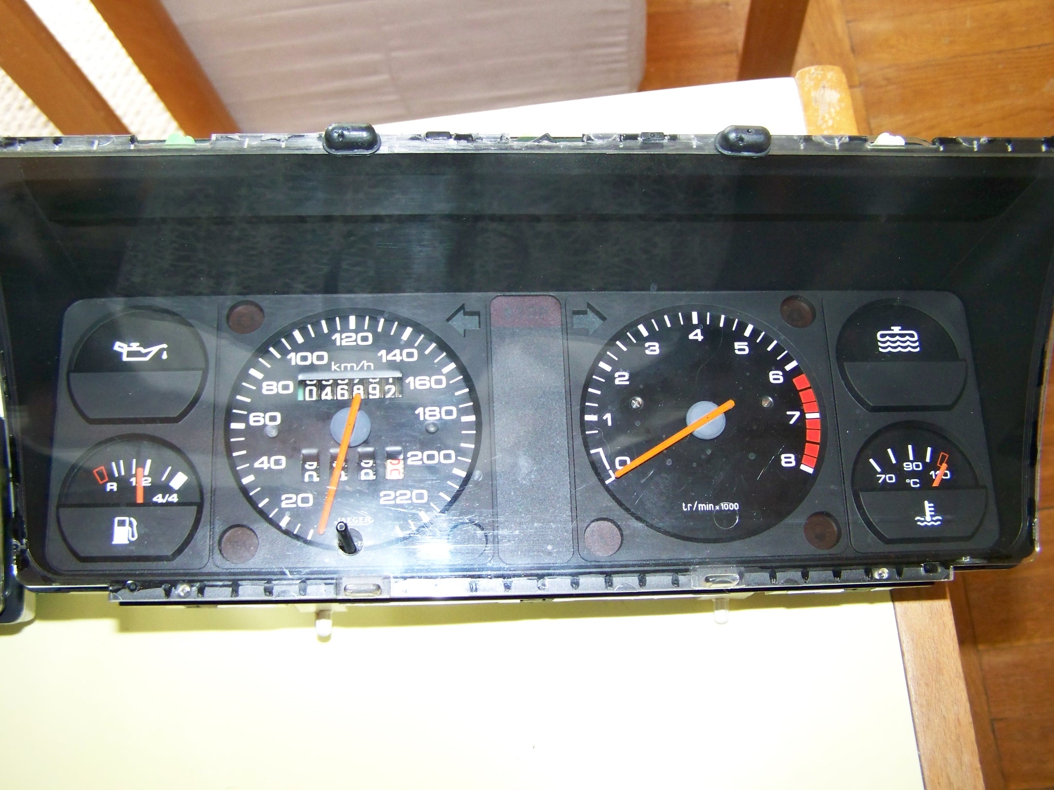

A tady už výsledný produkt :fran: .Budíky vzhledu GT,ovšem mechanika otáčkoměru,plošný spoj a komplet plastový obal z XS...

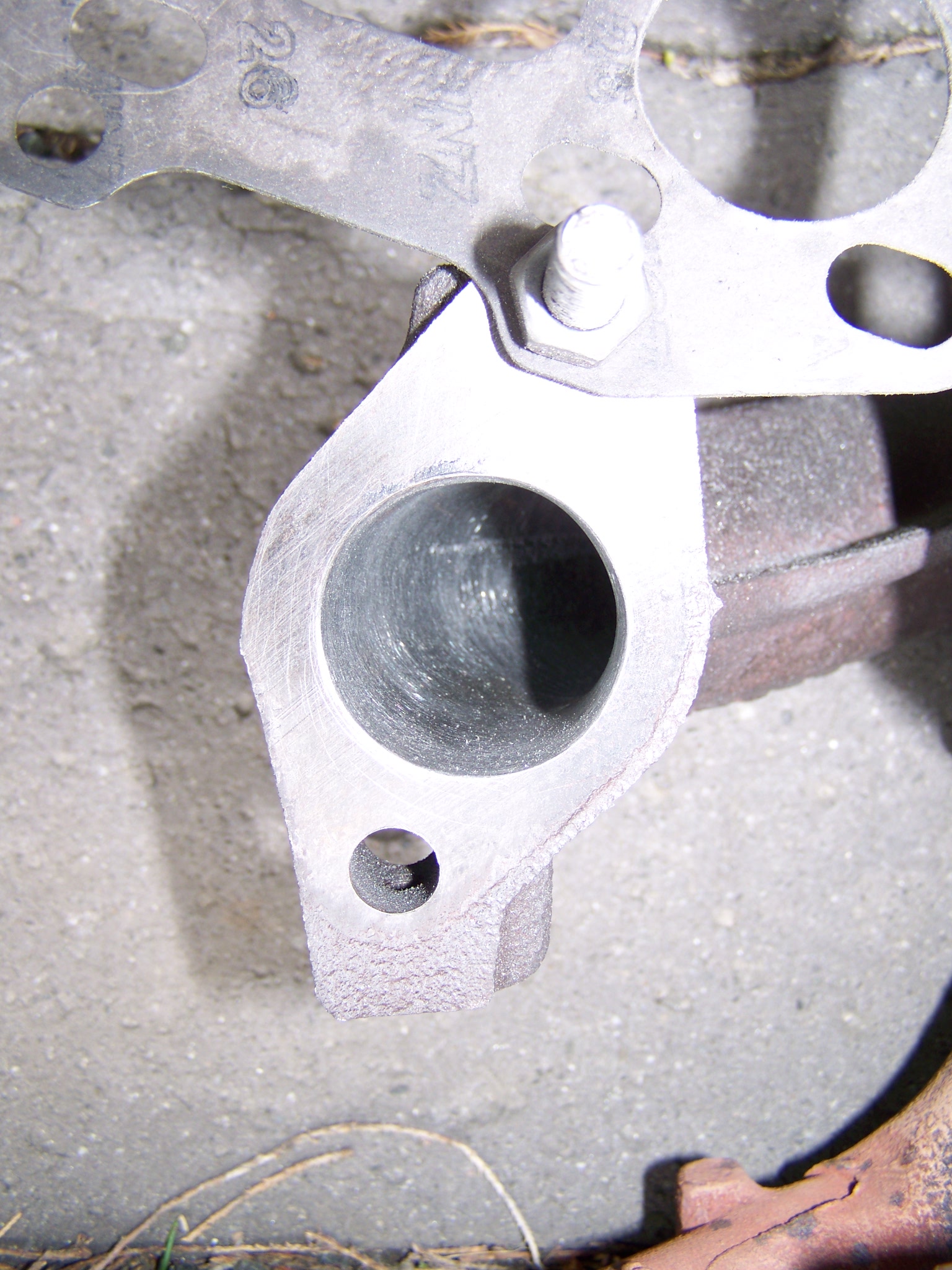

A taky fotky svodů...
