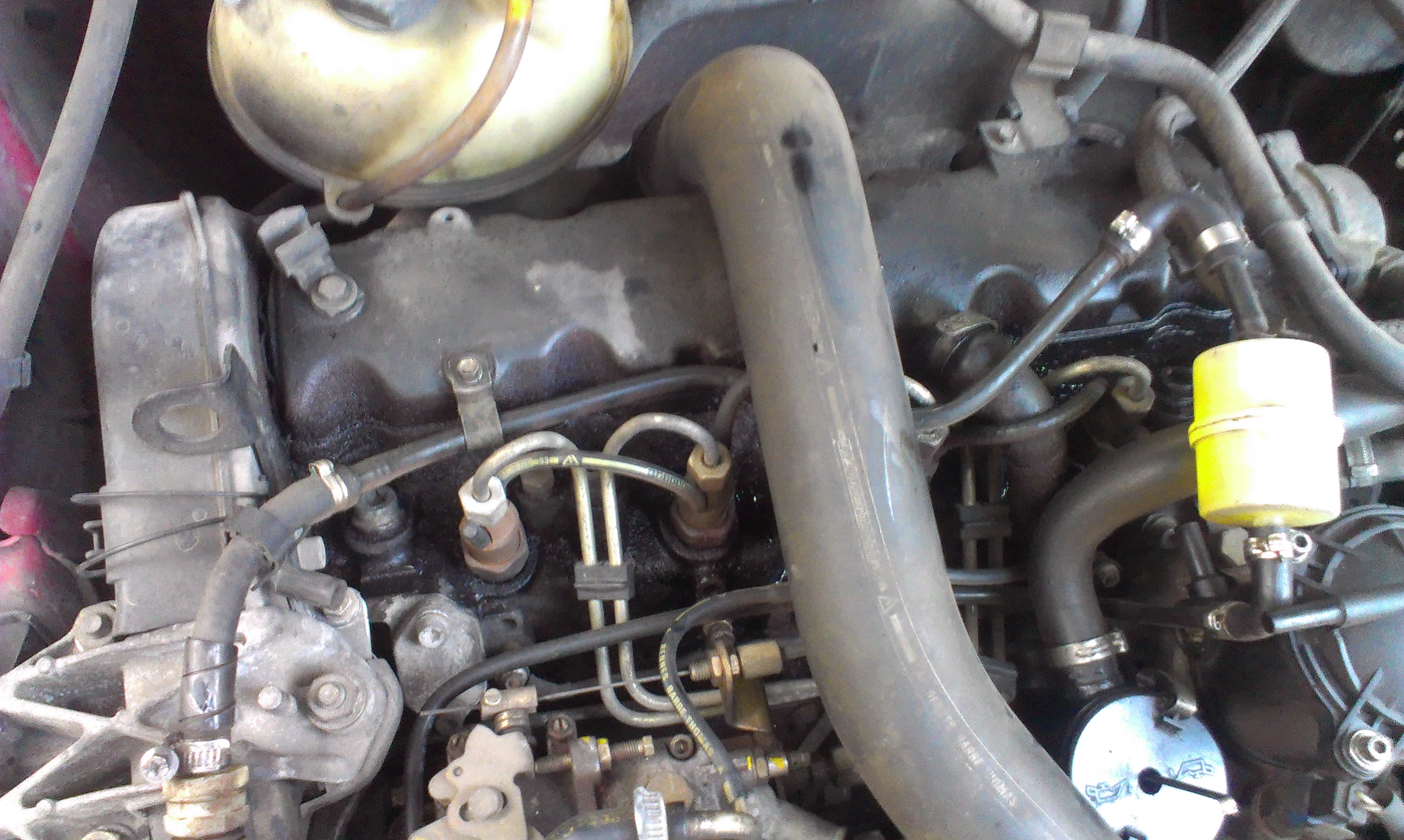

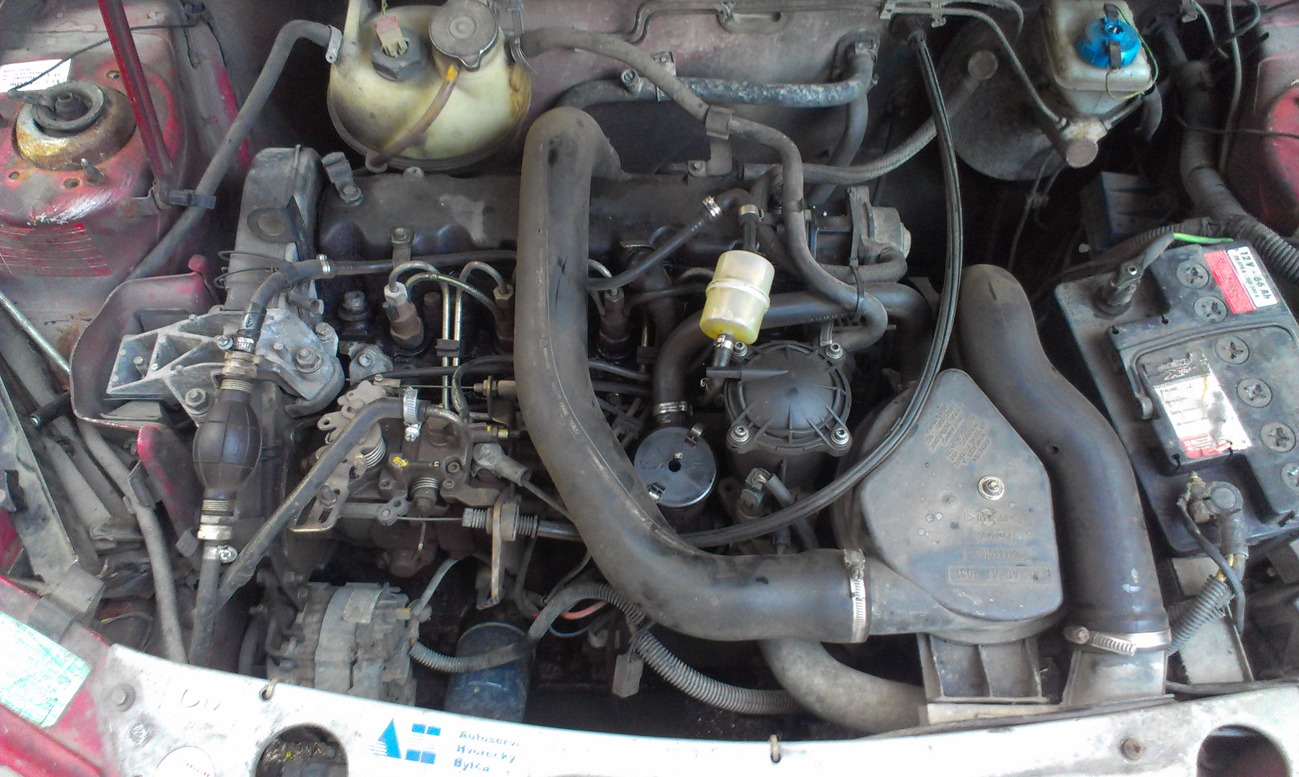

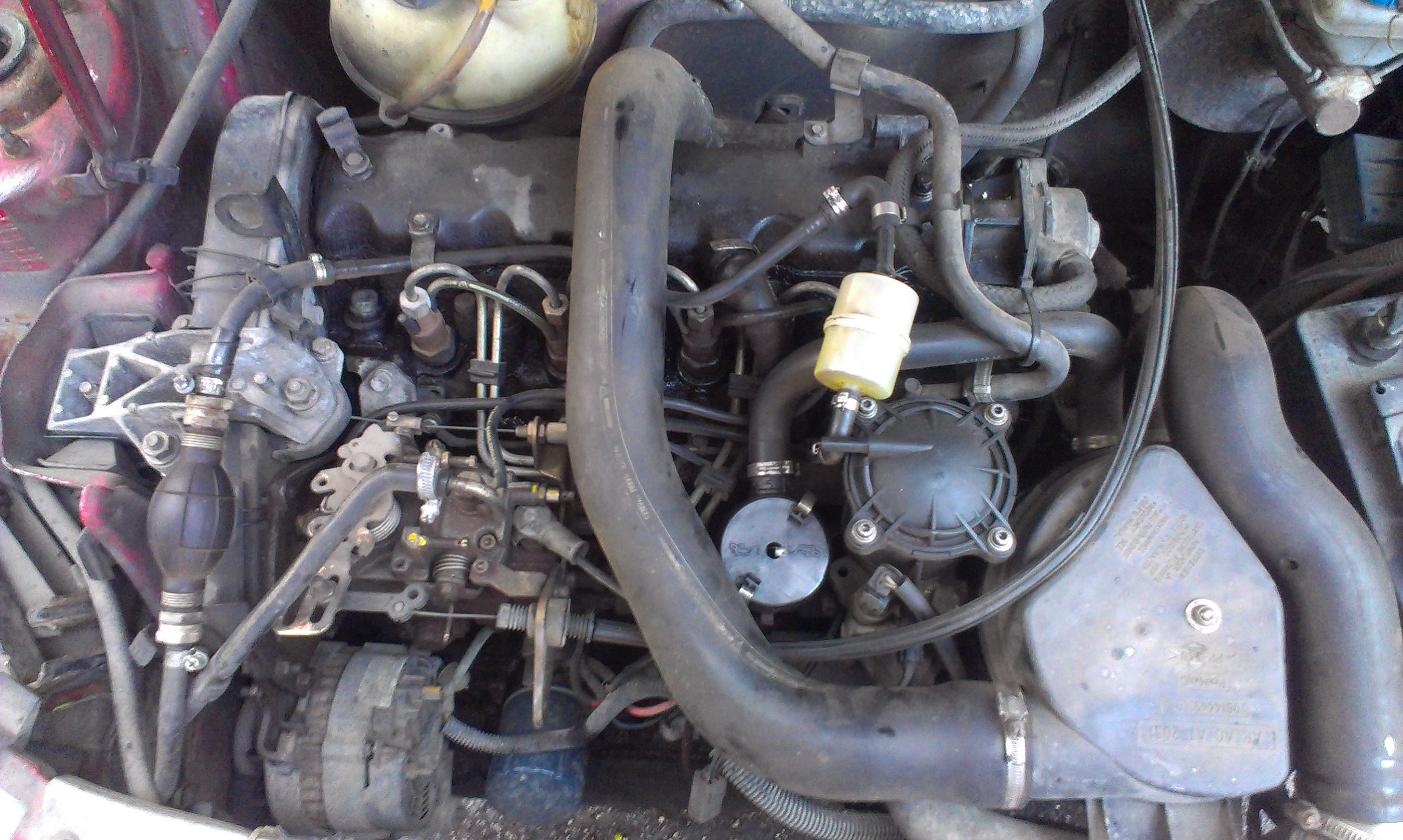

Zdravím klubáci kupil som si konečne 205-ku ktorú som chcel a mám problém že v papieroch mám napísane že môj motor je 1757cm3 no neviem či tomu môžem veriť. Dosť pochybujem o tom žeby malo mať auto 28 rokov, a bolo by v takom stave. Dávam fotky prosím poradte mi či to je 1.8 či 1.9 alebo 1.7 alebo ja už neviem. Ďakujem.

čau, podle expanzky, čerpadla a sání je to 1.8. ale podle vývěvy a palivovýho filtru je to 1.9 tak nevim co chceš slyšet. jestli to funguje, tak to neřeš

No lebo v papieroch mám napísale že to je 1.7 , chcem vymeniť tesnenie pod vekom a neviem či všetky su tie isté či ako ?
Re: Otázka ohľadom motora
ty jsou stejný

Tak vyčistil som motor ako som len vládal, a našiel som štítok motora a na nom píše že 10CV2A a pod tím číslo 4001546, dá sa podla toho niečo zistiť ?
