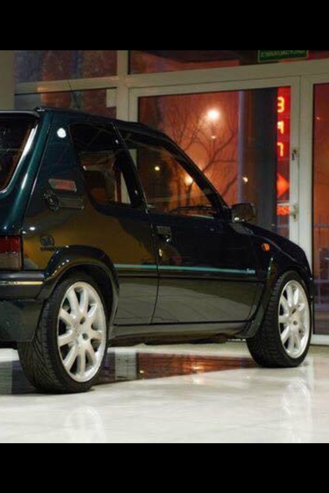

Chci se zeptat zdali nekdo vozi tyhle original kola peugeot ouragan 15" nebo 16", popřipadě co vše obnaši zapsani do TP,, nebo zdali je nema nekdo rovnou naprodej,,diky

zapsání bez zfalšování typoveho listu je nemožné

Tys je vozil ne? Jak jsi to měl ?
ja mam v tp 15" tak toje cajk,, ale spis bych chtel 16"

no na gti jsem měl 16ky a 15ky momentálně vozí tchán na 206ce...

takže načerno jo
ja tam teda asi hodim ty 15", pokud je teda seženu

Akorát pozor na ET, mají ho dost vysoké a pokud máš i jen lehce unavenou zadní nápravu, tak ti budou vzadu škrtat.

Předtim tam byla kola s et19, tyhle maj et20,,, tak snad nebude problem

záleží taky kolik byla šířka.... já je chvíli na 205ce měl (15ky 185/55) a nedrhlo to , ale bylo tam tak 3 mm místa :D

faakt jo, no predtim se tam vozily speedlajny o rozměru 195/45,,,, tak ted nevím, budu doufat

jo speedy jsou jenom 6 palců a ET19, což znamená podle výpočtu, že při stejně široký gumě to kolo je ke kastli širší o 8mm, což už je fakt na hraně......

no bude to na hraně..... nebo tam dát dozadu gtičkový bubny, ty jsou o centimetr širší a máš po problému
