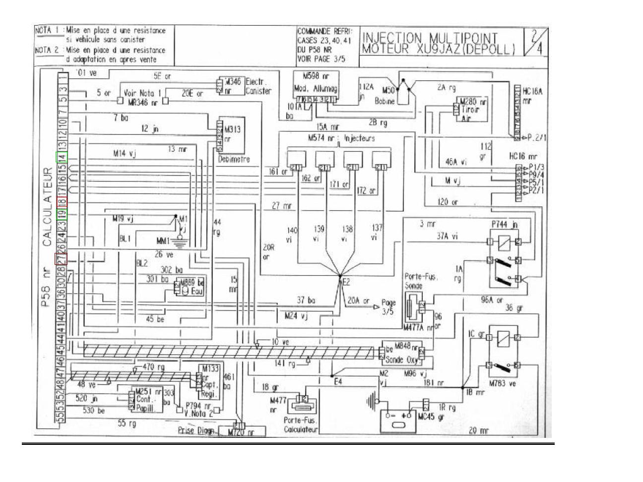

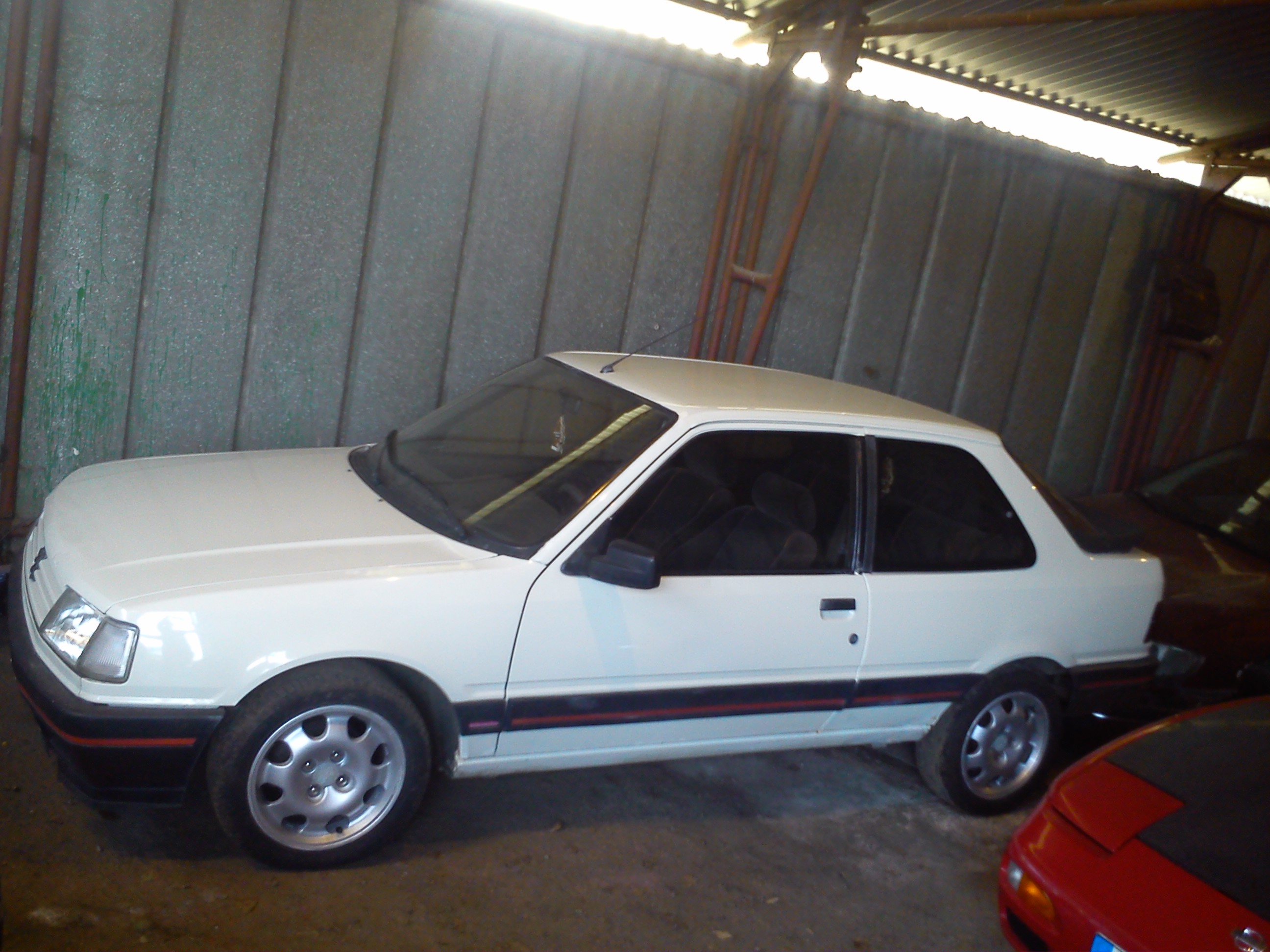

Tak pro jistotu koupenej novej snímač otáček a pořád nic, jednotka nic neukáže ani závadu nevyblikne :/ už nevím co stím. hlavně že jsem zaplatil EKO výpalný před měsícem. Škoda že mám doma elektriku na jednotku s dvěma řady pinů a v tý nepojízdný je 3 řadová jednotka.

tam bude problém v napájení jednotky, jinak není možný že by nešlo vyblikat chyby

Jojo, taky si říkám, zkoušel jsem to proměřovat a do jednotky vede 2x 12V těžko říct, jestli to stačí no :myslim:
Tohle auto mi dává, zlatej 16V
Re: Ahoj.
18 stálý plus
27 klíčkový plus
14 a 19 kostra

Draken kam? možná bych to ňák zařídil ;-) Zejtra se ještě podívám podle schéma co jsem dal vinorak a když né, ještě mě napadlo to překopat, vyměnit celej svazek abyhc tam mohl dát tu 2řadovou Ř. jednotku

Safra to je dálka :m: zkusím to ňák vymyslet. Musí to do zimy fachat, potřebuju jí odjet abych se mohl vrhnout na G.O to už bude černý GTi hotový :m:

Tak pod 18 mám volnej pin :o elektrikář to pět odřekl a už to vypadá že přeházím ten svazek, bude to nejrychlejší. Pač nevím, jestli obě jednotky nejsou K.O
