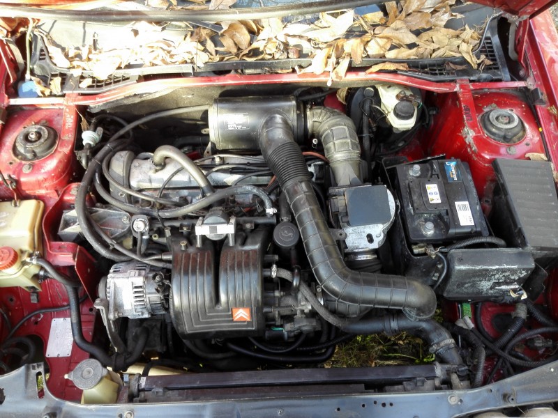

prednedávnom som zohnal za pár korún citroen zx s 1.9 GTi motorom, konkrétne 88 kW motronic.
Naivne som dúfal že to bude mať aj nápravu rovnako riešenú ako 205 GTi a teda že motor s elektrikou a nápravou len prehádžem do mojej sociál 1.1ky a vybavené, samozrejme som zistil že nápravu to má úplne inak riešenú, ale teda už keď som tam bol tak som to zobral.
Otázka znie či náhodou nemá niekto skúsenosti s takýmto citrónom a teda že či keď zoženiem komplet nápravu z 205ky či všetko ostatné bude pasovať, neviem momentálne na to nemám čas, pracujem v nemecku, ale cez sviatky mám v pláne sa do toho pustiť, ale ak niekto povie že tam bude treba ešte xy vecí zohnať, alebo prerobiť, tak sa na to kašlem a buchnem to celé do šrotu, to mi za tú námahu nestojí. Tak teda netuší náhodou niekto či pri tej prerábke nemám čakať nejaké neočakávané prekvapenia?
Vďaka za reakcie
Až by to náhodou niekomu pomohlo, prikladám foto z toho citróna čo mi stojí na dvore

1. ne, chce to silnější
2. jo táhla z 205ky co měla XU nebo XUD
3. expanzka z gti má dva přítoky a jeden odtok, ta obyčejná má jenom odtok do chladiče, všechno se dá nějak pozapojovat :D
4. dal bych ho určitě dál od svodů...
5. ano v kastlíku
6. chtělo by to větší průměr, teď tam máš docela prdítko ...
7. uvidíš sám....

a s jednotkou...buď ji necháš u motoru nebo si seženěš 205kovej svazek a půjde do kastliku
