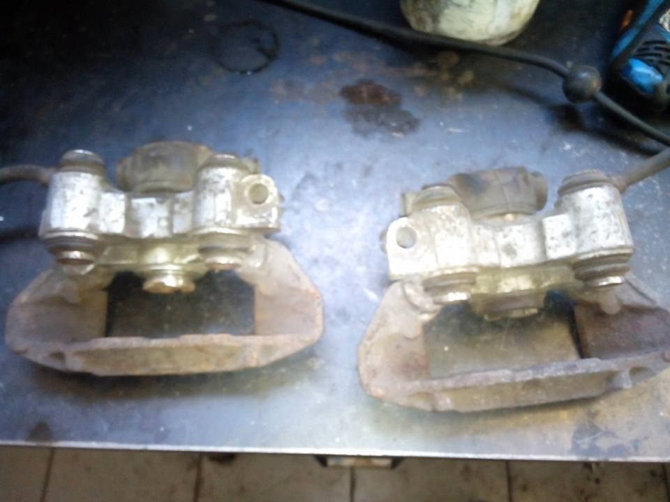

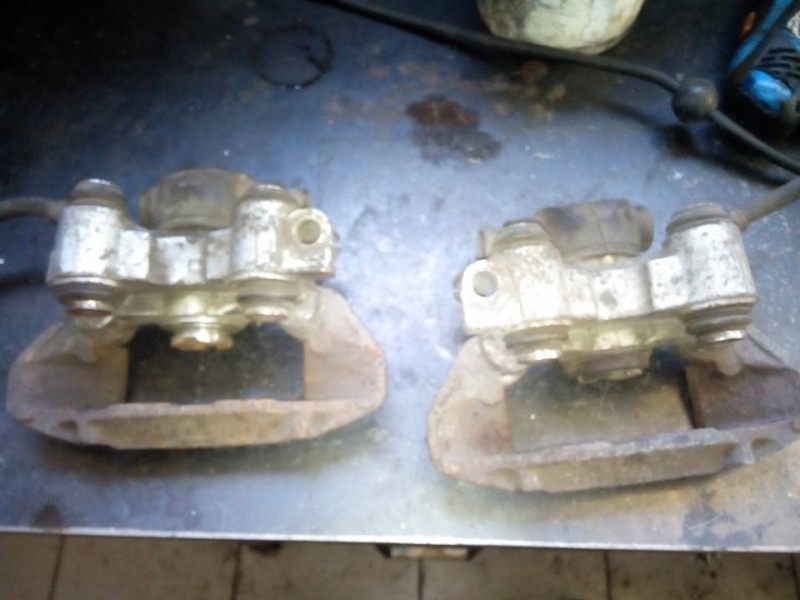

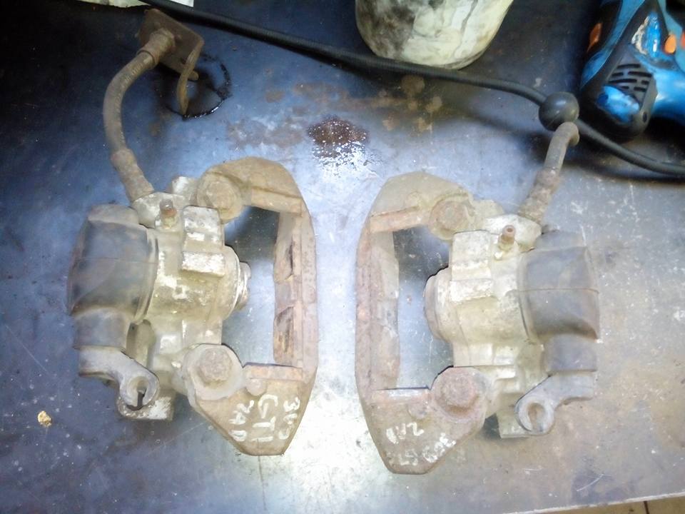

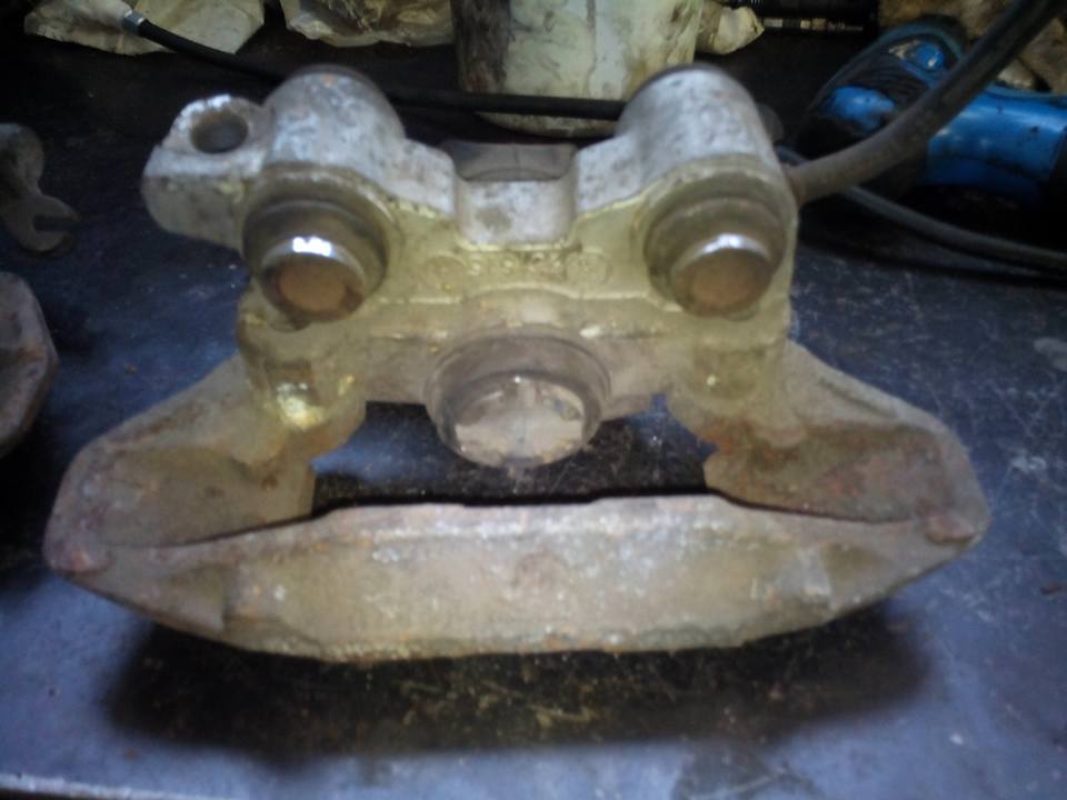

Dobry den tak sem juknul do zbylych starych dilu a ejhle nasel sem dva zadni brzdice :-)
jsou popsany jako 309 gti ale ja to nepoznam . proto nahazuji fotky vam zkusenejsim vy to snad poznate :-D
slo by tohle na mou 205 ? samozrejme rozumim tomu ze se musi dat jeste cepy stit a naboj jiny .

Tyhle třmeny můžeš použít, jsou stejné, 205/309/306
