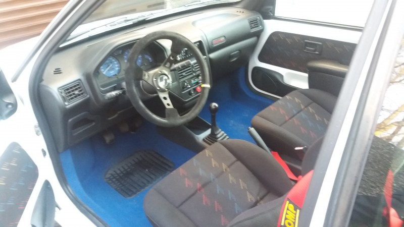

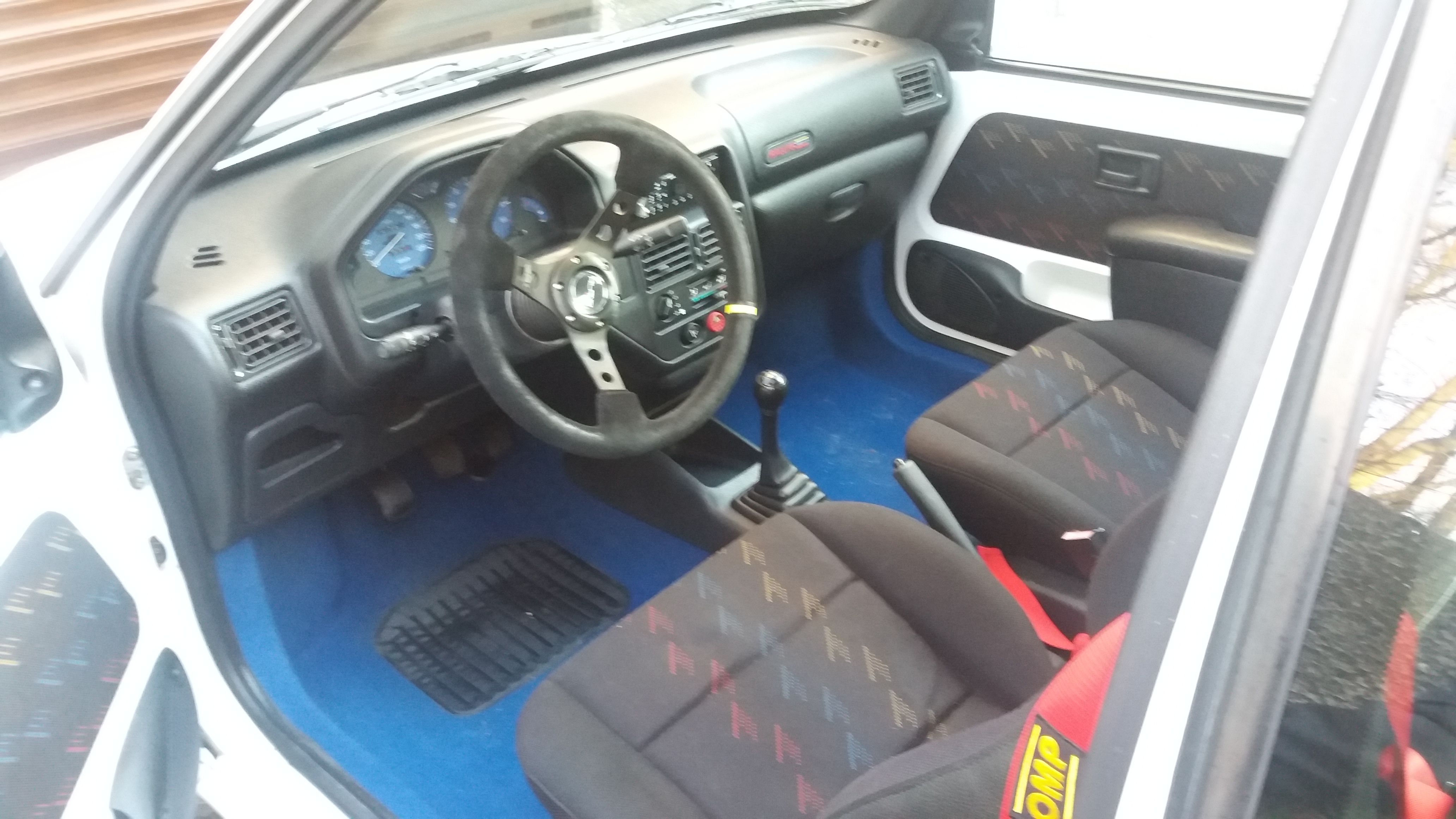

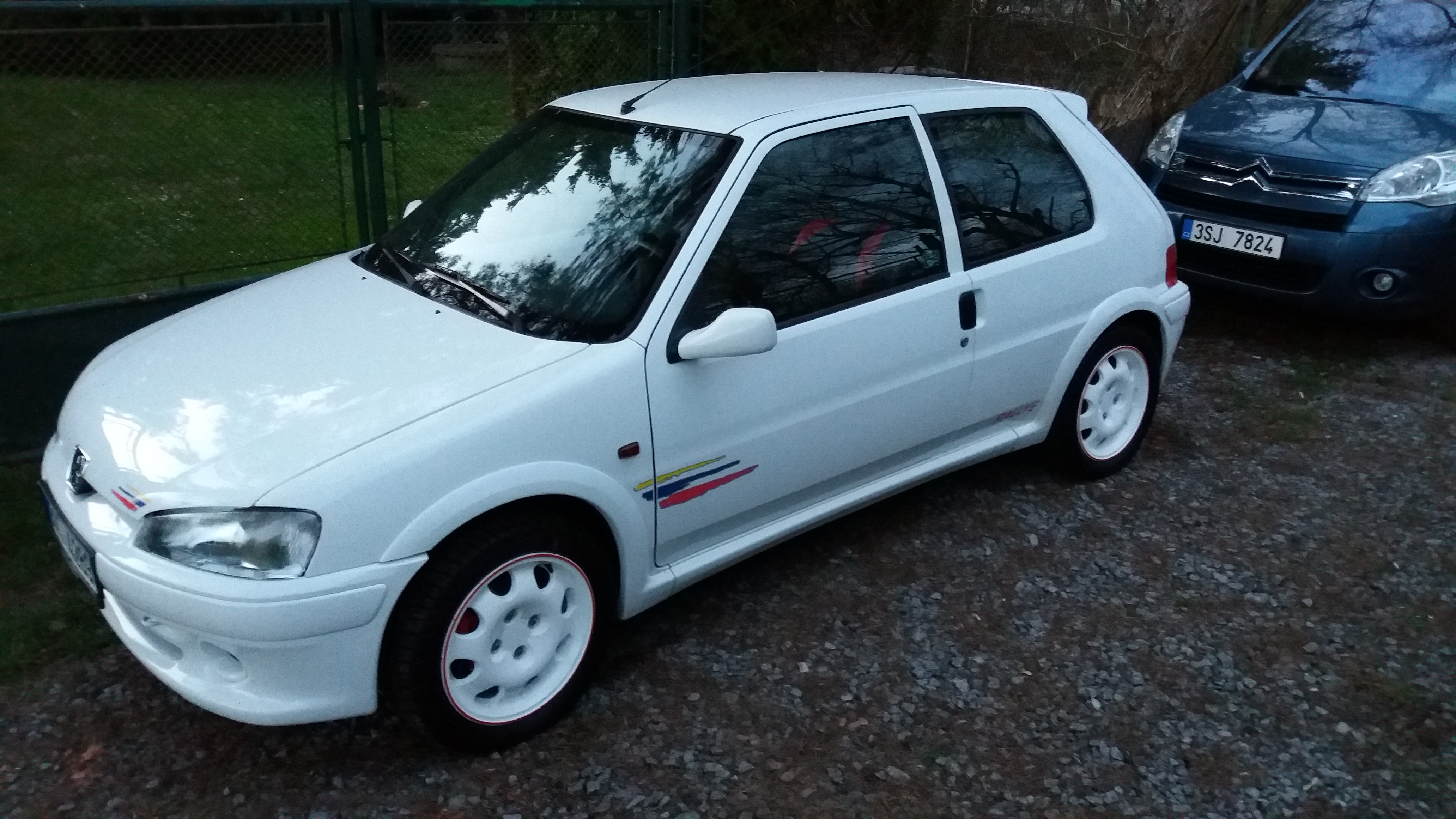

No a pak dnes přibyla další "hračka" v podobě 106ky Rally, v celkem originálním stavu s nějakými +- 141 000km. Auto po delším výběru opravdu vypadá na najeté kilometry, exponovaná místa jsou nedotčená, interiér je krásně zachovalý...
Je tam pár věcí, jako například sportovní volant a pás, které půjdou ihned pryč a vrátím tam origo, naštěstí jsem to obdržel s vozem, takže to bude otázka chvilky.
Samotné auto má upravený motor, origo 8v včetně upravené řídící jednotky a trochu domácké sání. Nicméně to funguje dobře, jen je to trochu vzhledem k ostré vačce neposlušné v nízkých otáčkách.
Podvozek je původní, jen vpředu jsou kotouče Brembo Max a vzadu děrované Zimmermanny. Rozpěra mezi tlumiči a rozpěra mezi rameny pod autem.
Nechybí nerezové svody a lehce laděný výfuk. A vozíme se na origo plecháčích.
Plány naštěstí nejsou Jen jezdit, jezdit a jezdit. Kvůli tomu jsem také déle vybíral kousek, který bude víceméňe "sednout a jezdit"

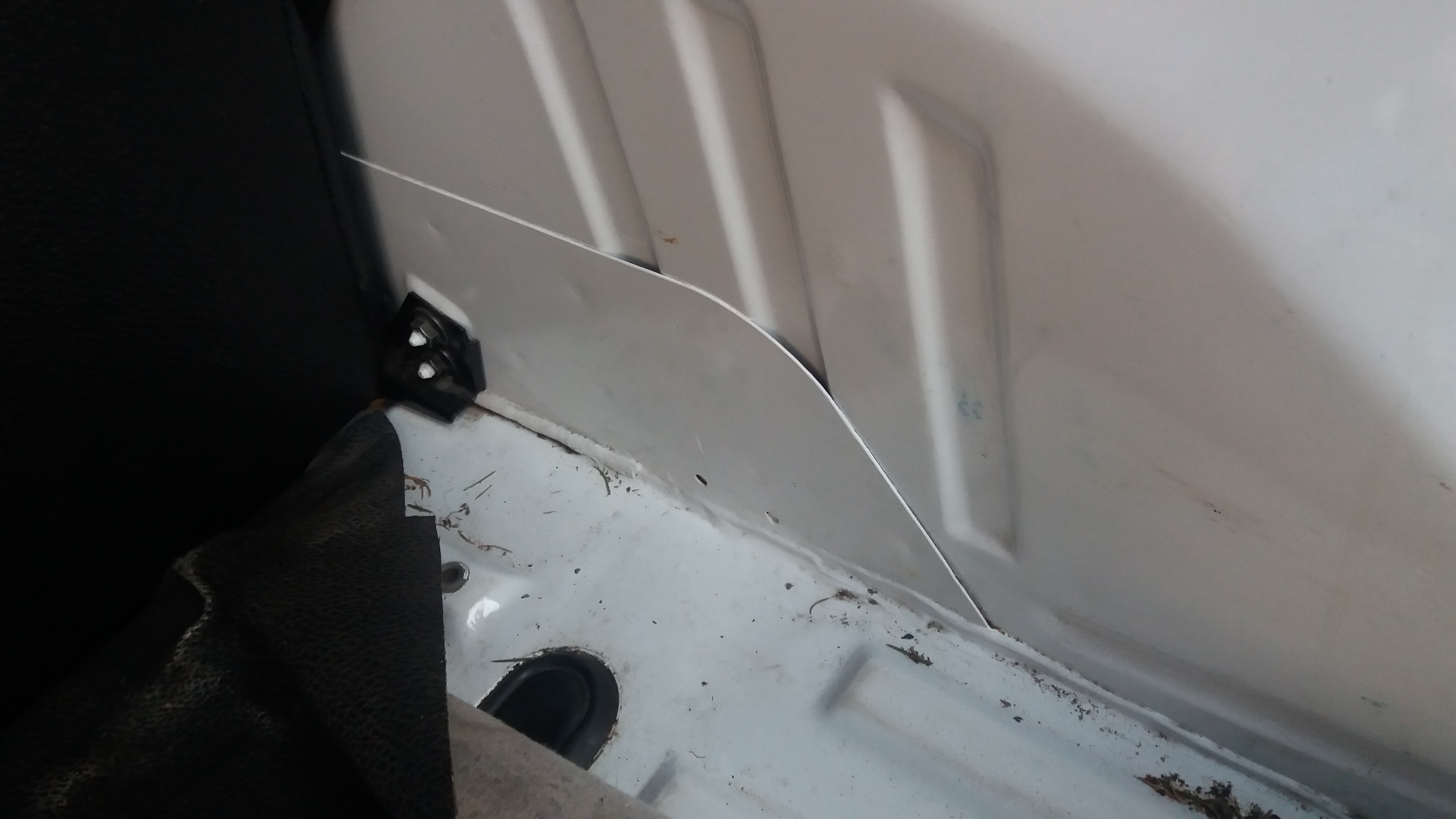

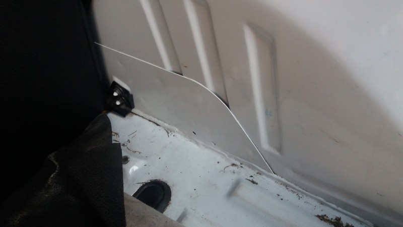

Díky Chtěl jsem původně sice gti ve zlaté metalíze ale žádná nejsou... Nakonec mě přemluvil stav tohodle auta, je fakt ve výborném stavu. Viz například foto z kufru. Jedinnou slabinou je piskajici destička a špatný pp kulák... Ale vzhledem k tomu, že nový stojí 200,- ...

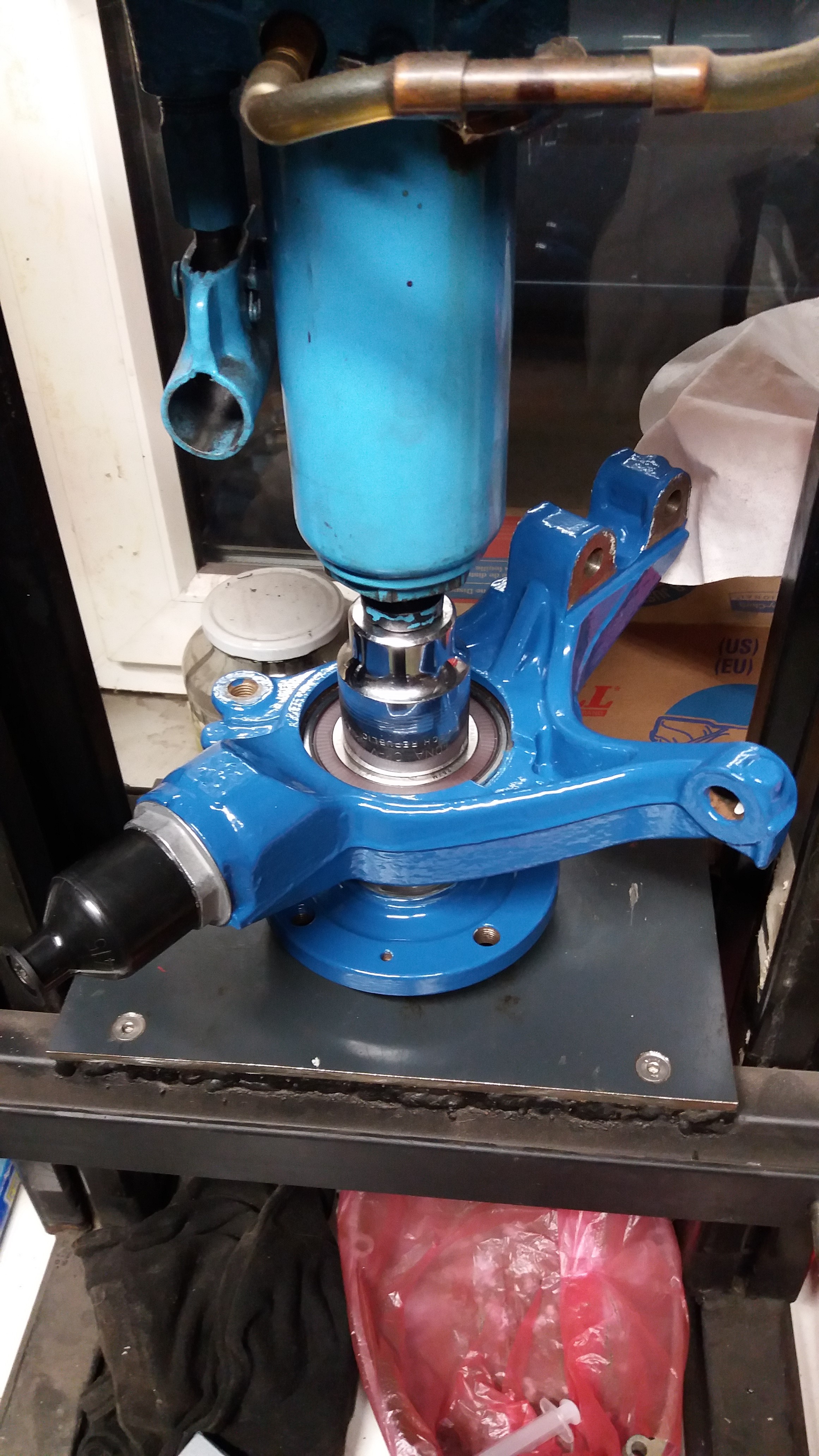

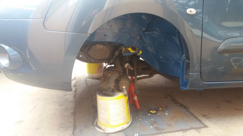

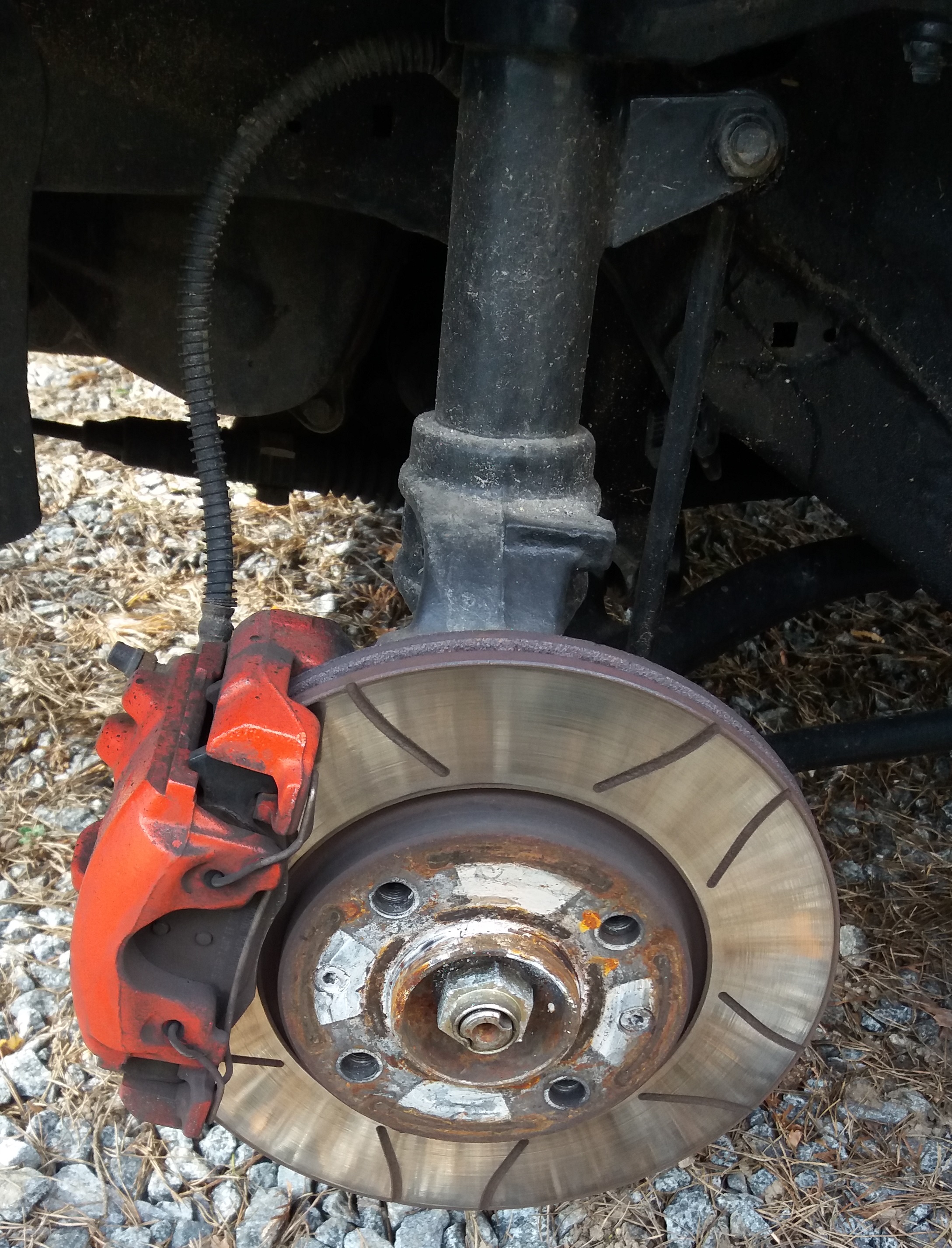

Původní výměna hučícího ložiska se trochu zvrhla... vyklubal se z toho špatný kulák+jeden silentblok naprasklý... Tak už jsem to vzal se vším všudy na obou stranách, abych to náhodou nedělal za 2měsíce znovu.

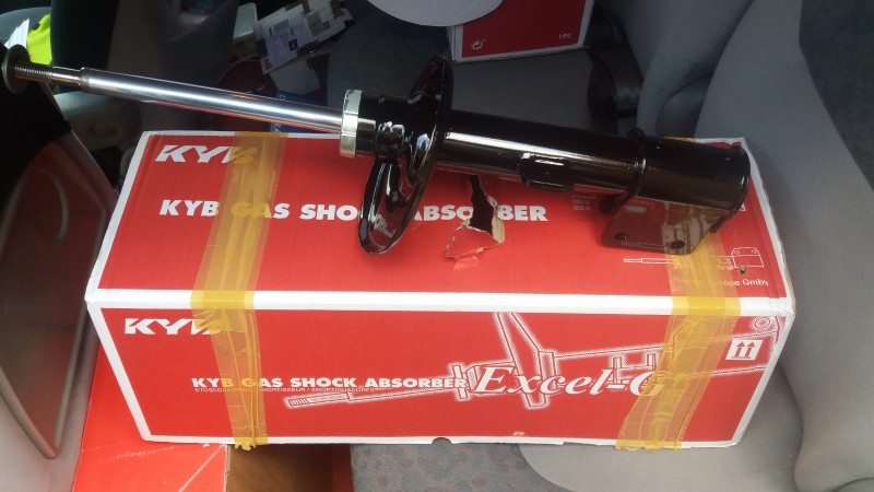

Sundané podběhy, lehké ošetření povrchové koroze...Výměna ložisek SNR za SKF (ikdyž SKF už taky není, co bývalo...) Nové silentbloky v obou ramenech, nové všechny kuláky včetně těch řízení, nové tlumyče KYB a snížené pružiny Eibach (neboť originál je předek jak nakopnutá koza) a spojovací materiál jsem odnesl do zinkovny.

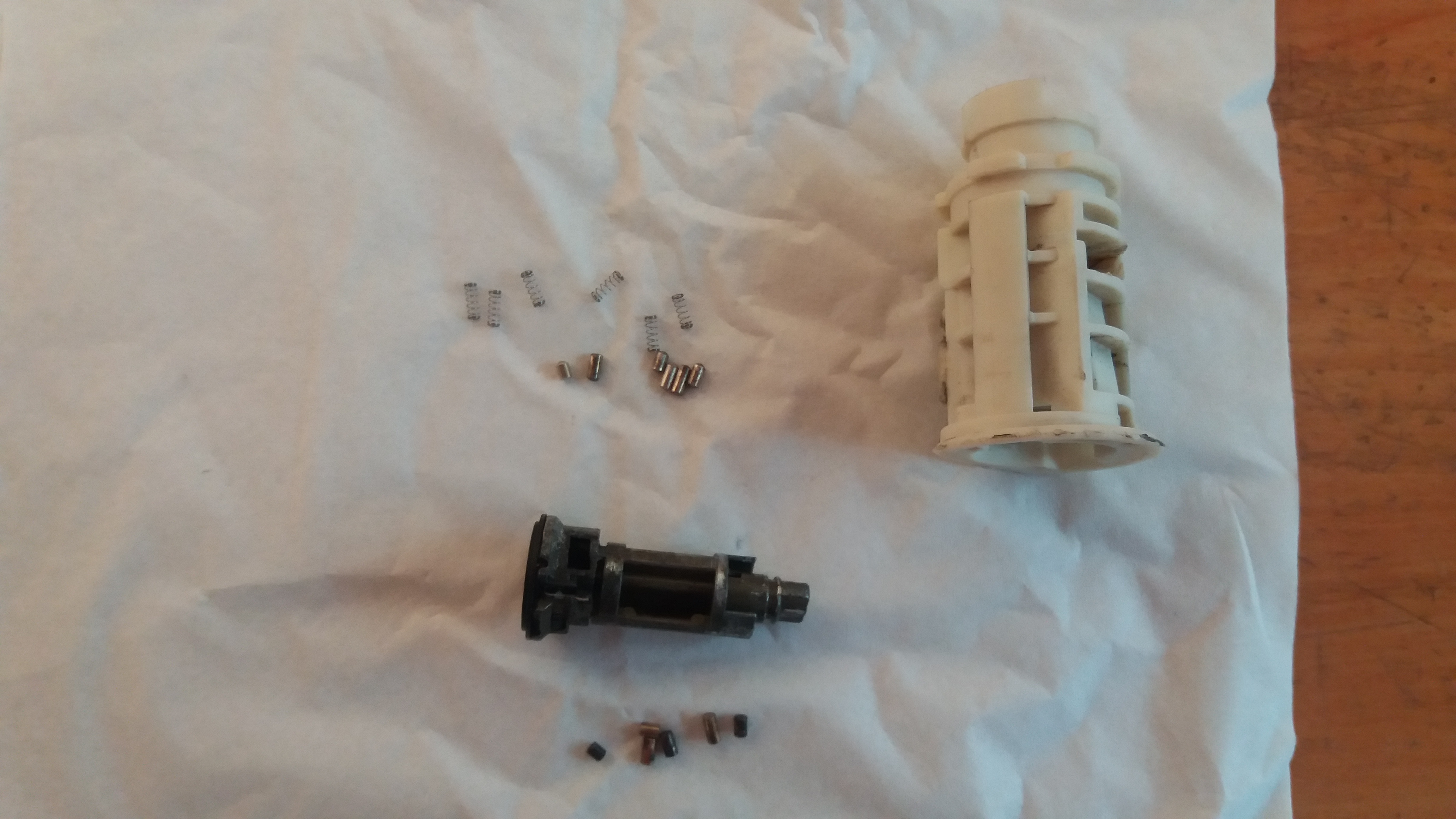

No a včera jsem se pustil u Rallye-čka do bolístky aut, které mají centrální zamykání. A sice nepoužívaných zámků.
Konkrétně kufrový zámek na tom byl tak bídně a byl tak zarostlý, že bylo zapotřebí jej komplet rozebrat. Vyčistit, namazat a pak zase poskládat ty mrchy mrňavé zpátky

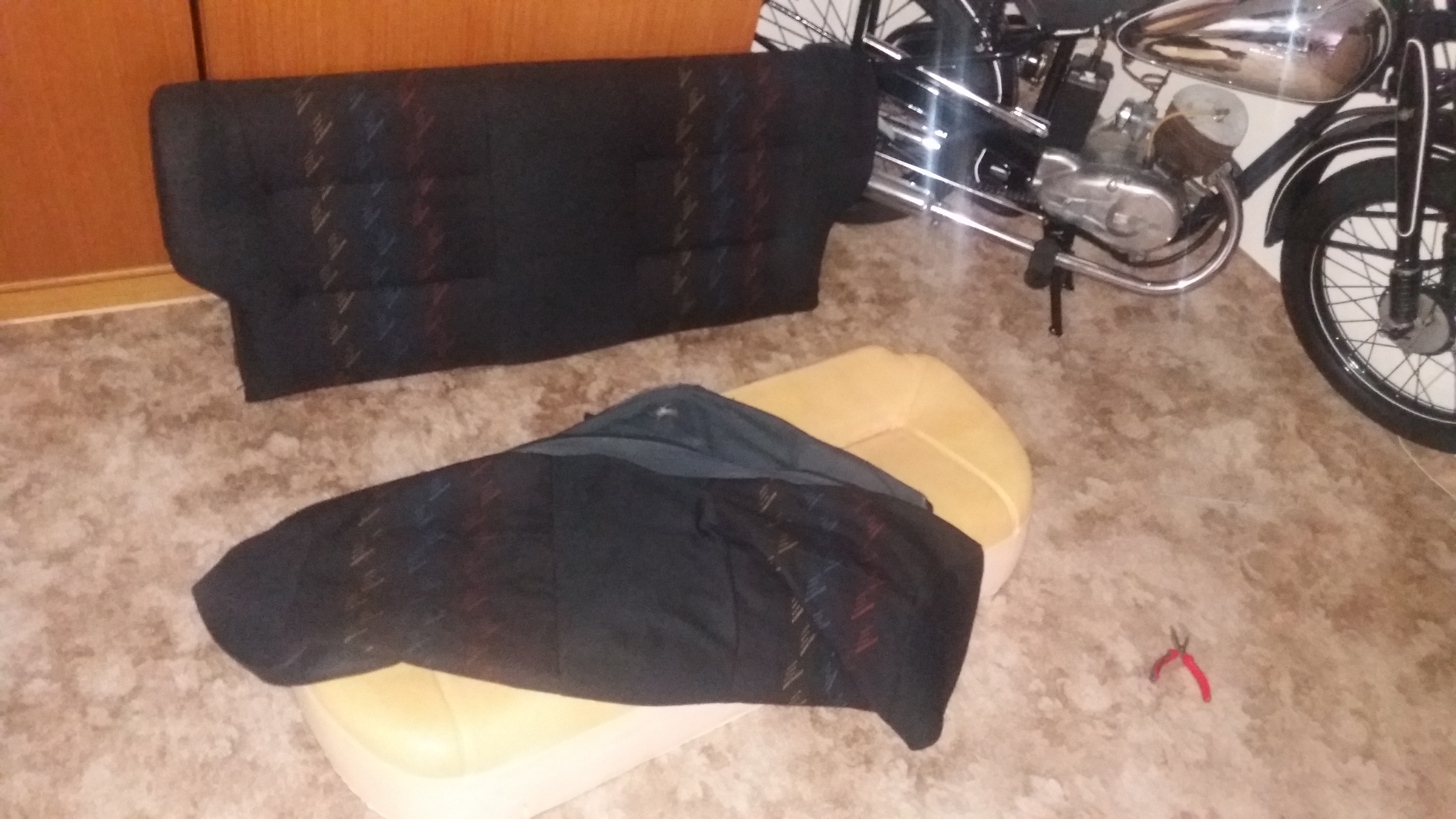

No nicméně, pořád je co dělat, tak alespoň vyprání zadních potahů po 19letech, ať se potomek vozí v čistém
Trocha humusu... A už potahujeme zpět, fakt bych nechtěl být ten francouzkej černoch, co to dělá celou šichtu
