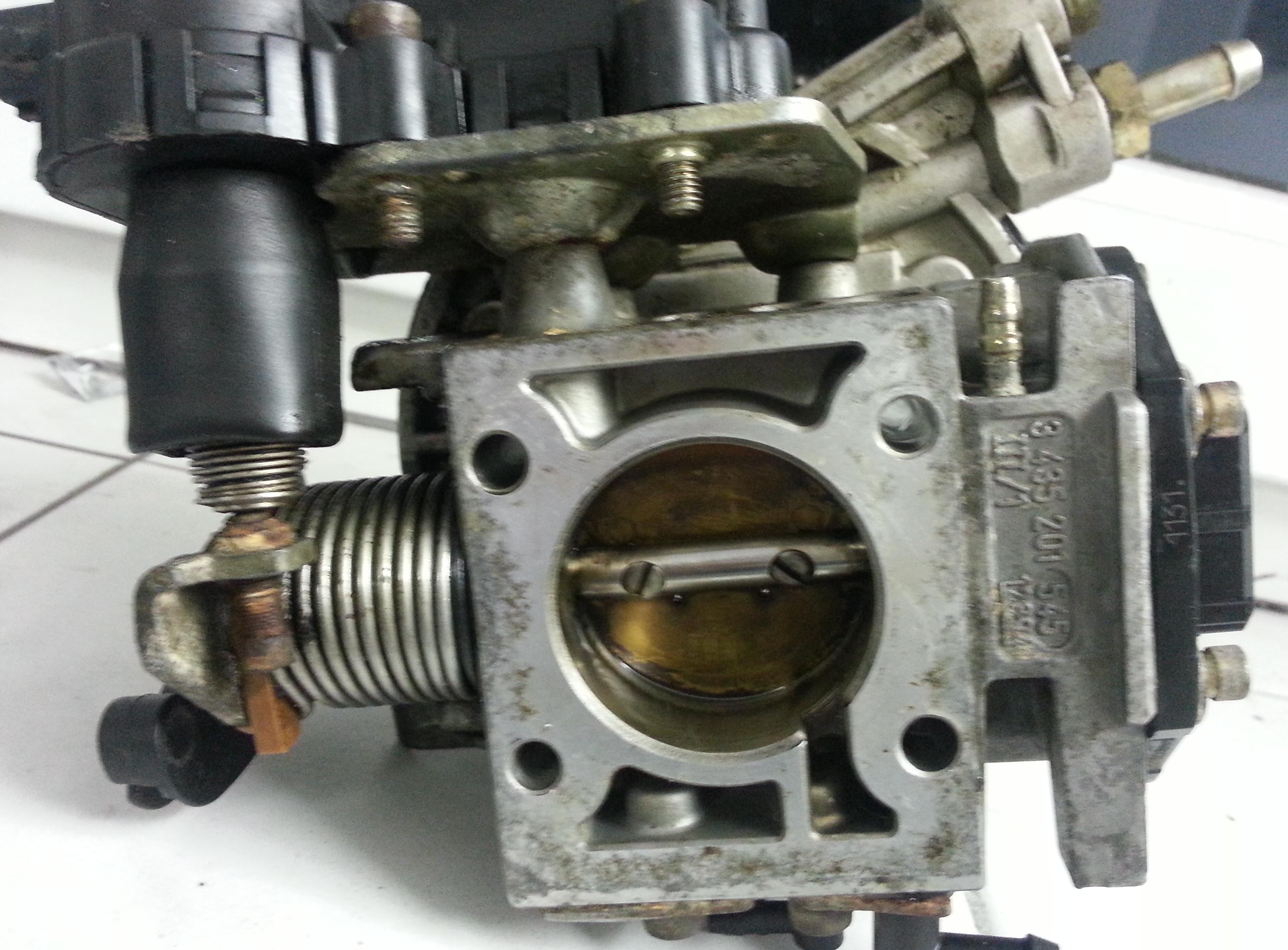

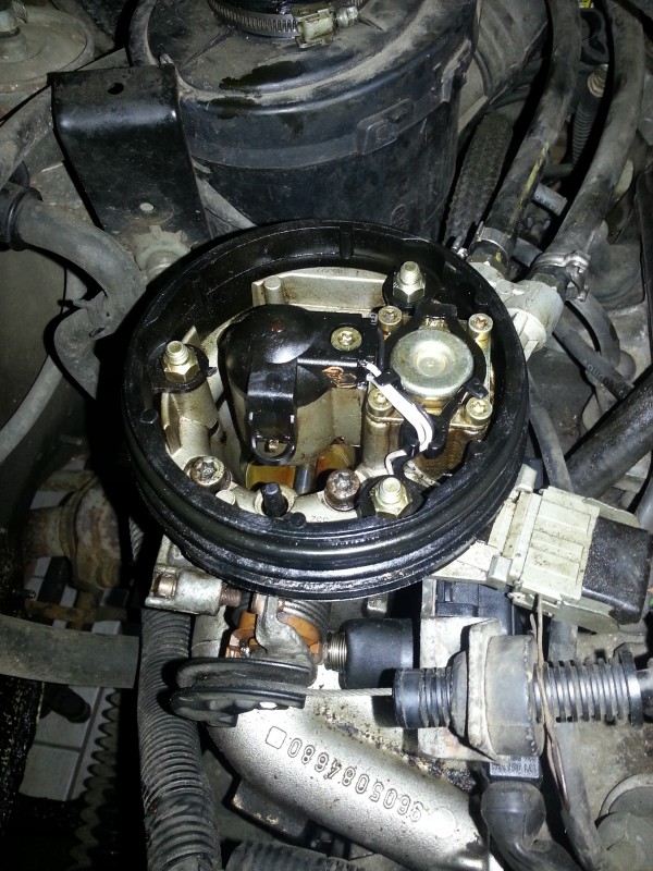

Dobrý den, prosím o radu. Mám Peugeot 205 1,1 benzín asi stříkačka. Po startu mám vysoké otáčky motoru 2500 ot./ min. po ohřátí spadnou na 950 ot. Karburátor jsem měl sundaný vyčistil a opět vložil, vyměnil vzduchový filtr, olej, svíčy i čidlo teploty motoru. Nic se nezměnilo. Otáčky po startu stále vysoké. Na STK EMISE mi řekli, že mám moc bohatou směs a že mi to žere, což mají pravdu. Prosím o radu co s tím, nebo i někam přijedu (Rokycany, Plzeňsko). Přikládám foto techničku a karburátoru pro identifikaci. Moc díky za každou radu.

většinou bývá na problém ve vydřeném potenciometru ( černá plastová věc na druhé straně škrtící klapky ;-) a je to jednobodový vstřik mono jetronic :up: aspoň že otáčky spadnou, já je tenkrát teplý volnoběh od 1500 do 2000 :smich:

Děkuji za odpověď. Jestli je to tedy potenciometr, černá věc na konci klapky v ose kde je číslo 1131. Jde potenciometr nějak změřit jestli je vadný, eventuelně jestli se dá samotný koupit. Pak ještě zbývá otázka proč je tak bohatá směs co naměřili na emisích. Dá se vůbec něco na jednobodovém střiku opravit, nebo zkontrolovat. Děkuji.

nebo taky právě kvůli tomu potenciometru, ten tam je vlastně aby to vědělo kolik to nasálo vzduchu :urg: označit jeho polohu vůči tělesu, sundat ho a podívat se jestli neni vydřenej.... Dají se tam měřit i odpory, někde to tu je, kolik tam má být na kterym pinu.. :myslim:
