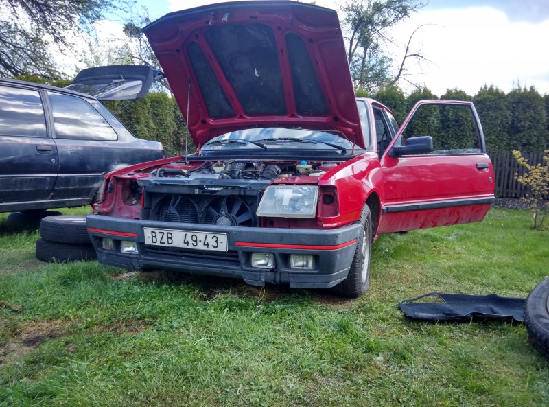

Tak už to zase vypadá jako auto.. skoro DKZ onboard..

A skoro komplet :)
