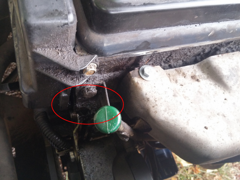

Ahoj, po motoru mi kape chladicí kapalina a potřeboval bych poradit, co je příčinou :) Vypadá to, jako když chladicí kapalina uniká někde okolo rozvodů/hlavy a stéká přes držák alternátoru na olejovou vanu a filtr. Napadlo mě, jestli to není vodní pumpa, tak jsem sundal kryt rozvodů, ale přišla mi suchá. Za studena jsem nic nenašel, ale dnes za tepla se mi zdálo jako, když to kape z pod hlavy. V místě u rozvodů viz. foto. Je to špatné těsnění pod hlavou? Nebo kudy by to ještě mohlo téct? Voda téměř nemizí, kdyby nebyly na bloku motoru kapky, tak bych si toho asi ani nevšiml.

Vzhledem k popisu nevím jestli to může téct ještě jinde, než přes těsnění pod hlavou.
Dělal jsi ho už někdy, nebo nemáš tušení kolik má nalítáno?
Vodní pumpa by tekla zboku do toho krytu s rozvoďákem.. nevím jestli by se dostala takhle dopředu - ale můžeš zkusit ty kryty oddělat a mrknout se na to zboku. Drží tam jen na pár šroubech, tuším na 10mm klíč..

na pumpu je to moc vysoko, tohle je klasika těsnění pod palicí. někdy střelí olej ven, někdy do vody tady asi zatím jenom ven...
Re: TU 1.4 - unik chladici kapaliny
Diky za ujisteni, ze to nema kudy jinudy tect
Tak zacnu pomalu chystat vymenu tesneni pod hlavou. Predpokladam, ze je potreba hlavu nechat nekde srovnat pred zpetnou montazi?

Jo určitě srovnat.. vino psal že to jinak bude dělat brzo znova
Mě to vyšlo asi na 300,- když jsem jim ju dovezl komplet odstrojenou.
jinak doporučuju rovnou kopit nový těsnění (gufero, parohy..) a nový šrouby hlavy. A možná rovnou udělat rozvody když už se v tom budeš hrabat, ať to neděláš s ročním odstupem jak já

jo na jedný 106ce jsem to dělal a majitel to chtěl co nejlevnějc, takže jenom nový těsnění a zbytek starej... vydrželo to asi půl roku, ale pak to zbořil, tak byl klid
Diky za rady, koukal jsem zbezne na ceny materialu a zda se mi to prijatelny, takze to udelam komplet i s rozvodama. Jednou jsme je sice nechavali delat, ale uz je to davno, minimalne 10 let
Hlavne bych chtel rovnou udelat i gufera na ventilech a ventily nechat zkouknout a pripadne zabrousit.

Jojo taky jsem to dělal i s guferama na ventilech.. guferka jsou za pár korun a pokud si to uděláš doma, tak je to skoro zadarmo.
