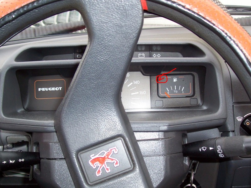

Zdravím ahoj, mám takový problém už několik let mi svítí červená kontrolka na palubovce v mém P 205 1,1 44Kw 1991. Někdo říká, že je to katalizátor a někdo že je to odsávání z nádrže. Kontrolka svítí, pak zhasne, pak zase svítí....., ale auto jezdí super...... Tak se chci zeptat jestli někdo náhodou nevíte co by to mohlo být...

je to kontrolka diagnostiky .... vyblikej si závady ... ;)
tady máš vypsané všechny kontrolky ... http://www.peugeot205club.org/?reloaded ... ion=budiky

Aha, díky auto už budu mít sedm let a najel jsem s ním 80 000km a kontrolka si vesele problikává...... Tak uvidím jestli to budu řešit. Co myslíš?? Jak mám vyblikat závady? Už jsem o tom slyšel, ale nevím jak na to??
