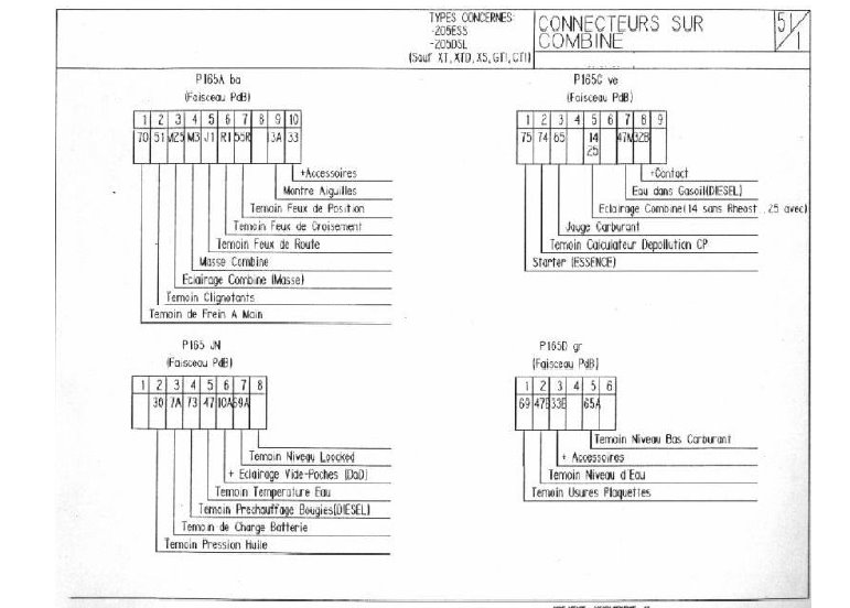

no a tady ještě origo schémata a překlad:urg: jo a překlad pro budíky se 4 a 6 bude až zítra :m:

Budíky 31.xls
a tady popisky k budíkům s rychloměrem uprostřed

Takže včera mi to trvalo asi hodinu a půl :m:
V příloze je překlad zapojení těch konektorů + co kam patří když je nějaký zádrhel :urg:
no a pak ještě co potřebujeme a nakonec výsledek :cool:
