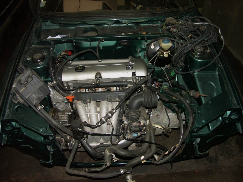

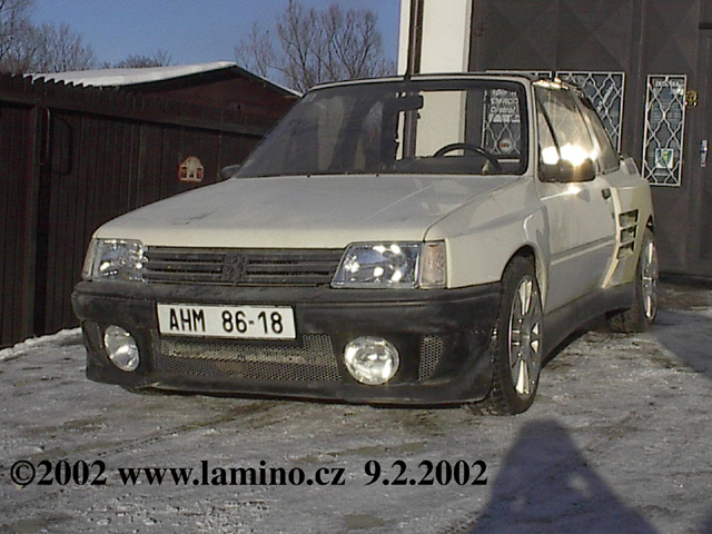

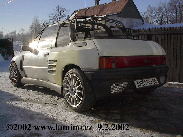

Soubezne s projektem 205 GTI Gutmann Rally Car se pracuje i na dalsi zajimave prestavbe. Jedna se o 205 CTI Rolland Garros. Tohoto mazlika vlastni muj kamarad a kolega z MK-RACINGu.
Karoserie byla rozsirena body kitem, bohuzel vyrobce nam neni znamy. Predni a zadni naraznik vyrobila firma LAMINOSERVIS na zakazku. Nicmene karoserie neni tim nejzajimavejsim na tomhle aute.
To zajimave prichazi kdyz se od otazek vzhledu presuneme k otazkam technickym :)
Tenhle drobek bude totiz pohanet motor z produkce PSA puvodne osazeny v motorovem prostoru Peugeotu 406. Jedna se o motor EW12J4, 2.2 16V, vykon 160 ihahaku, tocivy moment 220 Nm od cca 2000ot/min. :). Prevodovka je pouzita z Peugeotu 206. Zastavba motoru do 205 nam dala docela zabrat, ale nakonec se vse podarilo. Pokud se vse podari tak v prubehu pristiho tydne dojde na prvni pokusy o nastartovani tehle hracky:)
