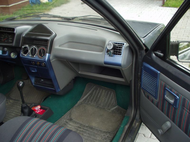

Hned po koupi dostalo auti nové gumy a postupně jsem na něm vychytával kosmetické vady, proužek ColorLine chyběl na jedněch dveřích a blatníku, takže jsem jej odstranil odevšud. Všechny nálepky šly taky dolů. Odstranil jsem prasklý plast na kufru, a ten spolu se dvěma zrezlými spoji u dvěří jsem vybrousil, vykitoval a nalakoval do barvy auta. Kamarád mě časem přesvědčil ať si nastříkám interiér podle sebe, takže vybrané plasty šly do modré metalízy, kaplička do černé barvy. K tomu ještě hliníkové proužky do modra a na masce prostřední proužek do černé. Byli jsme kluci, a náhodou se mi to líbí doteď.

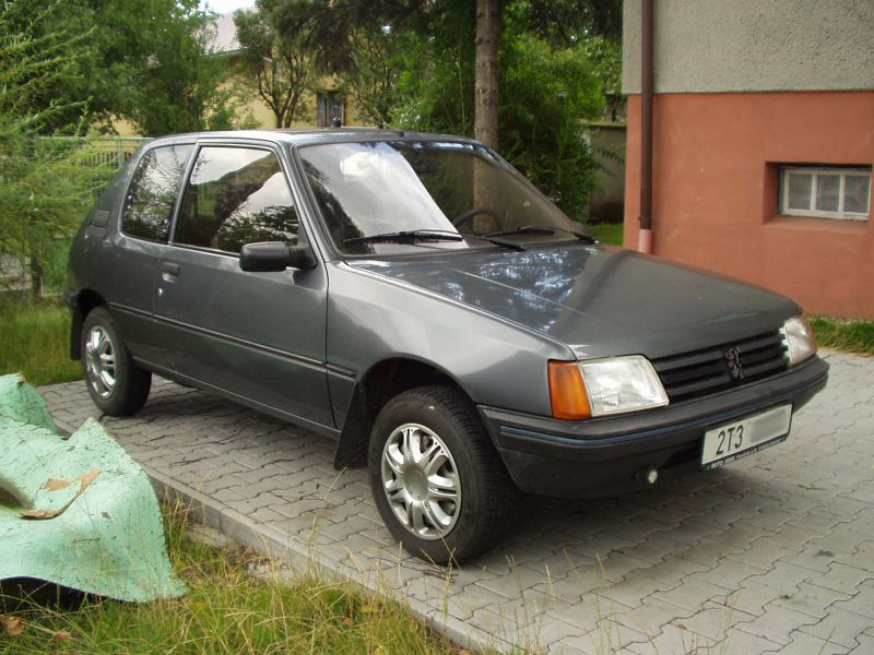

rok 2004:

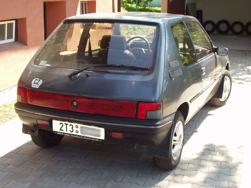

rok 2005:

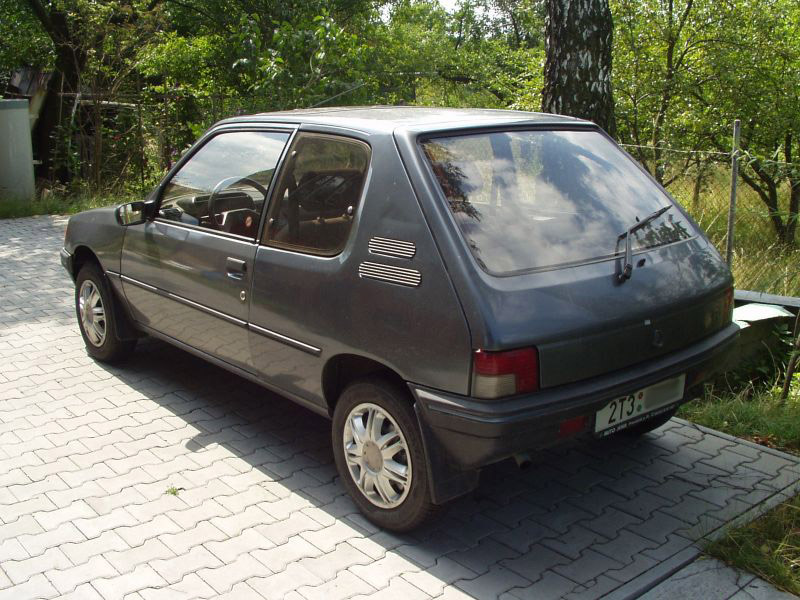

rok 2007:

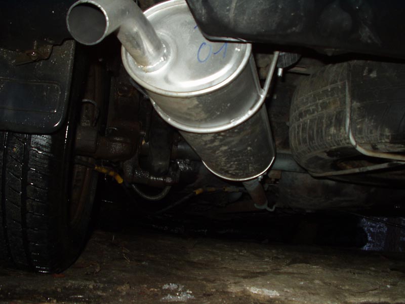

Koncovka výfuku už si řekla razantně o výměnu, navíc teď bude Peugeotek jezdit asi tak měsíc podstatně více než obvykle, takže dneska se dělala koncovka + poloupadlý držák.. a autí teď vrní klidně jako nikdy předtím :up:. Navíc kamarád karosář si otevírá novou dílnu (tam se to dneska spravovalo), kde mu bude jeden kluk z jeho rodiny dělat mechanika, takže jsem zase konenčně získal kontakt na někoho spolehlivého kdo to neodflákne.

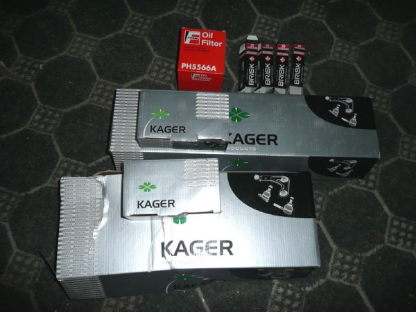

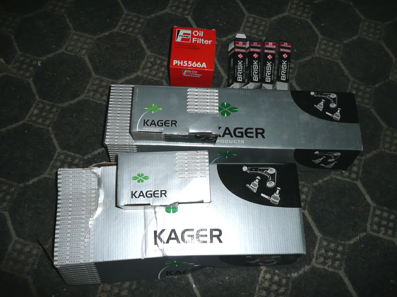

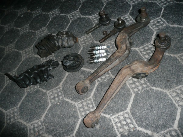

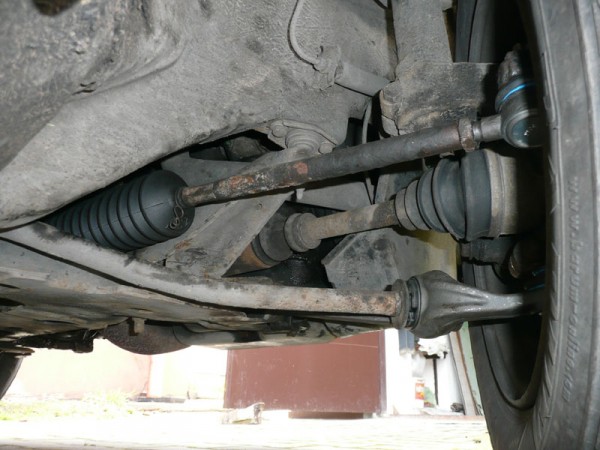

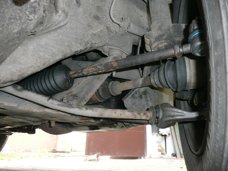

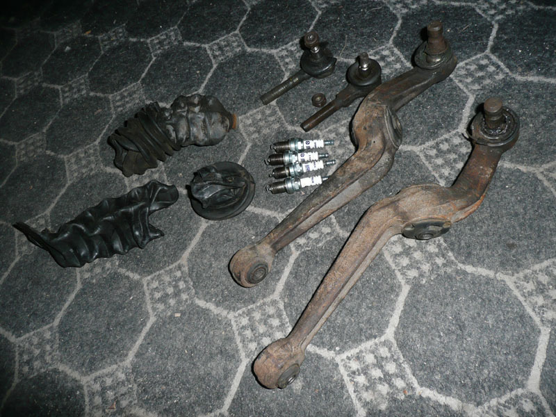

Protože už bylo na čase a Peugeotek si to moc moc zaslouží, tak jsem se s prvním pěkným počasím pustil do výměny dalších věcí a už to máme pěkně komplet hotové ;-) . Jsou nové obě přední ramena, oba kulové čepy řízení, obě manžety řízení, plus standartní údržba - vyměněn olej v motoru + filtr a nové svíčky. Teď se nabíjí baterka a zítra ho půjdem s mladou projet :car:.
nové
nové
vyndané z auta
vyndané z auta
hotovo, namontováno
hotovo, namontováno

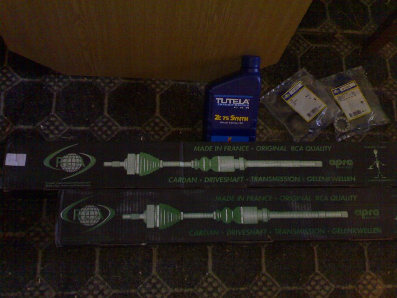

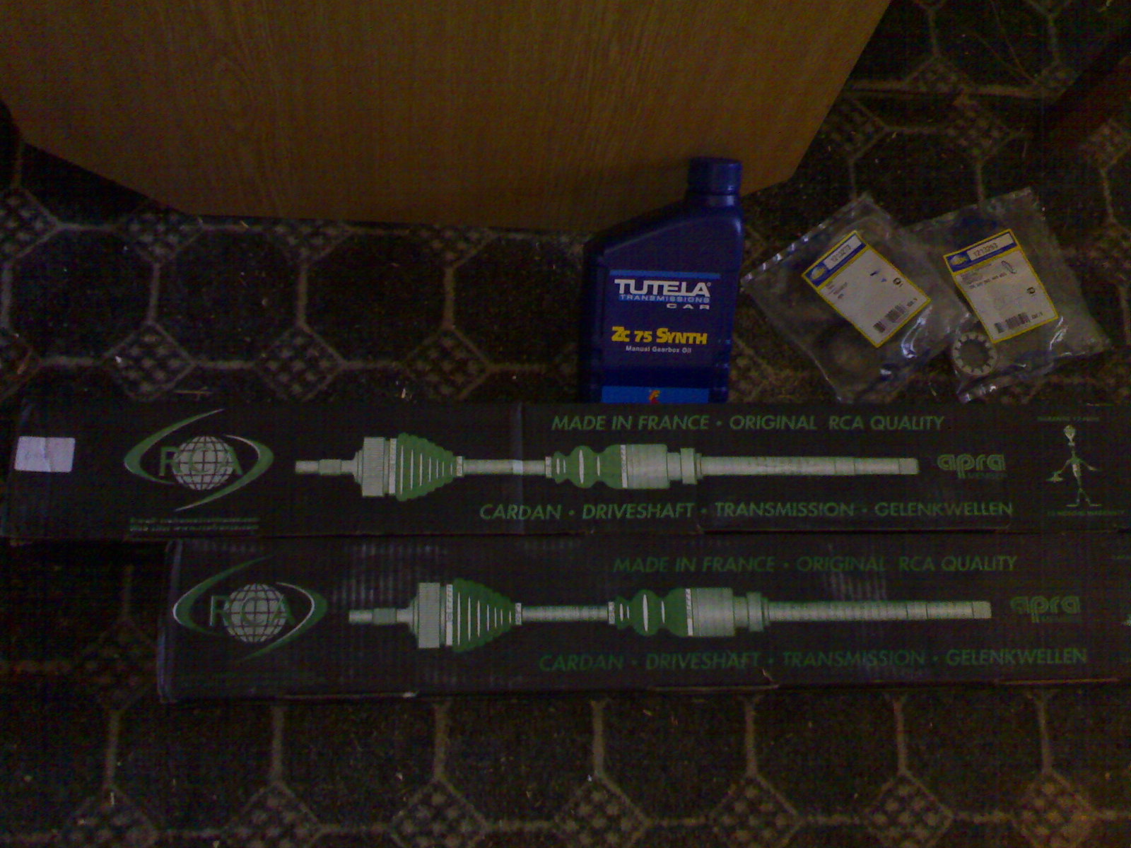

Zacaly klepat homokinetické klouby, takže autí dostalo nové poloosy. Měly by být solidní kvality, mrknětě sami. Zároveň s nimi se vymění i gufera, přes které mi lehoučce kapal olej. Levá poloosa je v tuto chvíli již na místě, pravé se nechce ven a tak se do ni pořádně pustím hned zítra ráno. Co jsem se díval, destičky vydrži ještě tak 10 tisic km (což je vzhledem k plánovanému nájezdu 2 roky), pak přijde urcitě kompletní generálka toho, co ještě nebylo měněno.. takže nové kvalitní kotouče, destičky, trubičky a hadičky k předním brzdám a repase třmenů.. no ale to už dosti předbíhám. Doufám, že zítra půjde poloosa co nejdřív ven a budu se moct v týdnu pustit do vychytání pár drobností, které jsem si během zimy sepsal.
Mitja
Příspěvky: 4659
Skutečné jméno: Ondra
Bydliště: Studénka-Butovice
Re: Peugeot 205 1.1i ColorLine - Mitjovo auti
Příspěvek od Mitja »

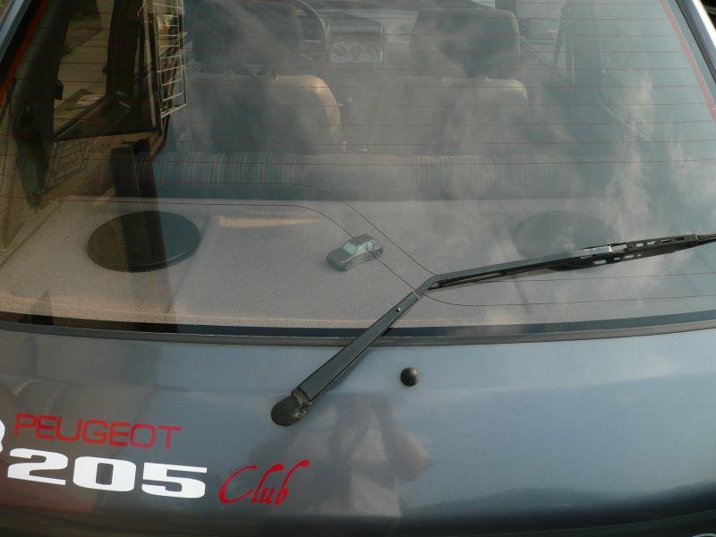

Takze v týdnu jsem zprovoznil cyklovač, což je teď v tom deštivém počasí úplně parádní věc ;-). Spravil jsem zadní stěrač, odpojil vypínač pro přední mlhovky, protože jsem je rozdělal a byly v opravdu hrozném stavu. A dodělal ještě pár drobností, co se mi za zimu nashromáždily. Dneska jsem konečně s pomocí kolegy od kolegy : ), dostal ven pravou poloosu, takze auto je komplet hotovo, připraveno, a pro letošek uz se žádné investice neplanují :car:.

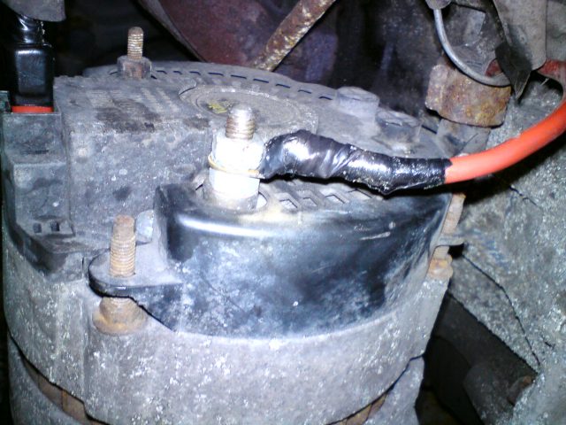

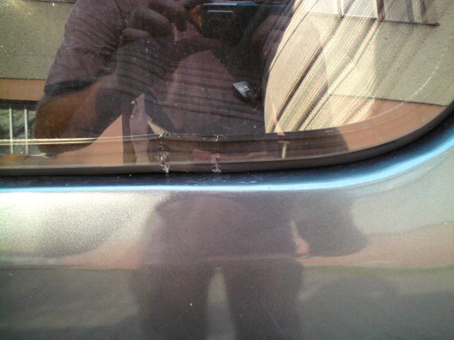

Takže včera jsem se úplnou náhodou dostal ke zjištění, že mám v interiéru při zátěži podstatně méně voltů než na baterce. Tím jsem odhalil příčinu mého dlouhodobého problému občasného (v zimě neustálého) resetováním rádia při spuštění více elektrických spotřebičů v autě. Dal jsem se do díla a předělal jsem plusové očko na alternátoru, které jsem z drátu sejmul tahem ruky a navíc tam bylo ještě přes drát a čokoládku. Dalé jsem vyčistil některé kontakty a předělal ukostření od baterky na kastli. A výsledek se dostavil - bez zátěže na baterce 14,35 V a při plné zátěži všech spotřebičů 14V (přičemž v interiéru nekleslo napětí pod 13V), tak krásně mi snad nikdy nedobíjel, takže z toho mám velikou radost a doufám, že si budu užívat možnost spustit si například větrák na kolik a kdy chci :ck: :ck: :ck:. Pak jsem ještě rozmontoval a očistil panel rádia, protože mi začaly zlobit tlačítka - bylo to vrstvou nějakého bordelu na plošňáku a šlo to dolů jen mechanicky, ale podařilo se a rádio je jako nové, žádný problém. Taky jsem dneska nadstavil těsnění u zadních okýnek, dle Vinova návodu. Opravdu tam chybělo celkem dost.

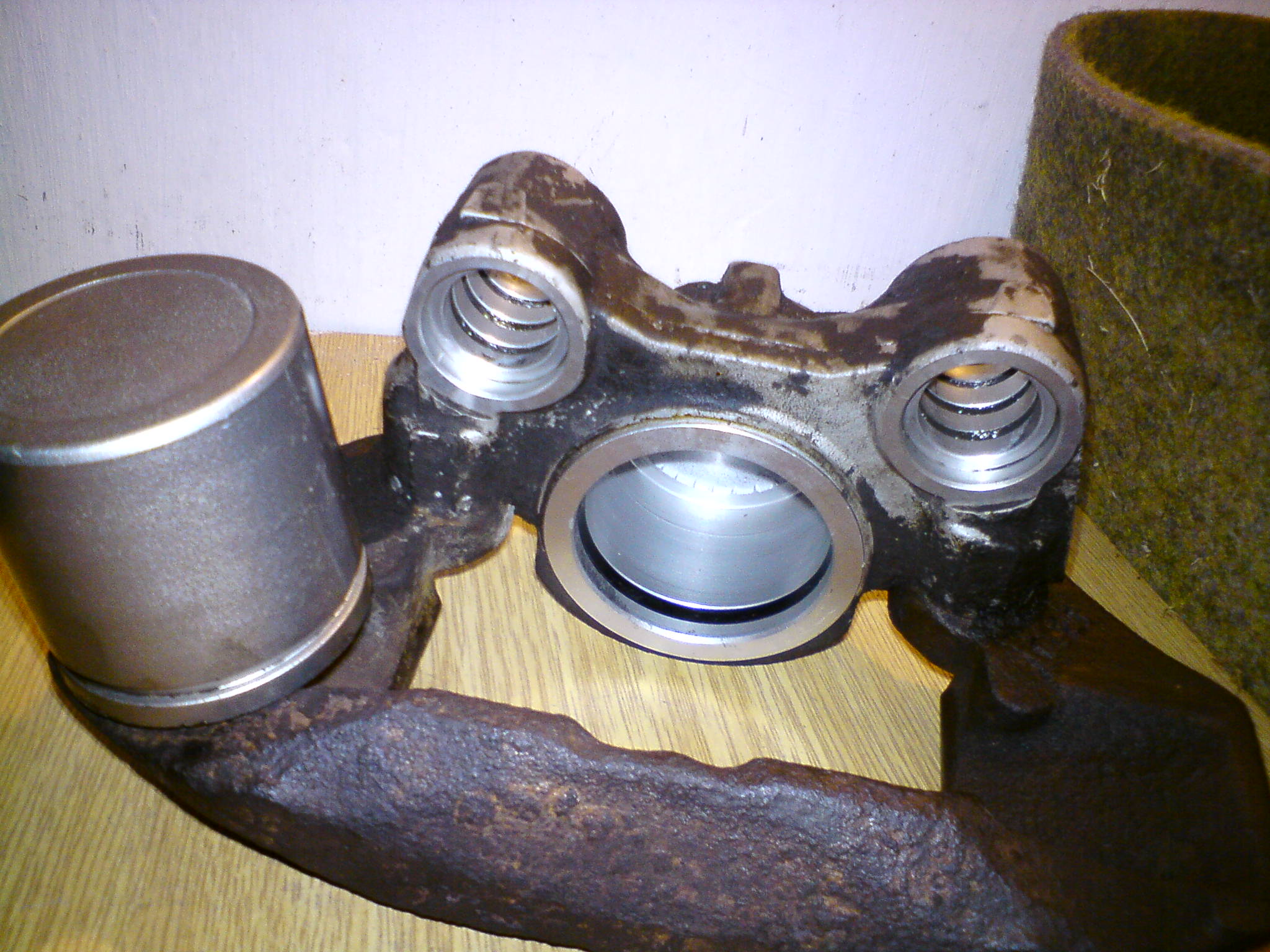

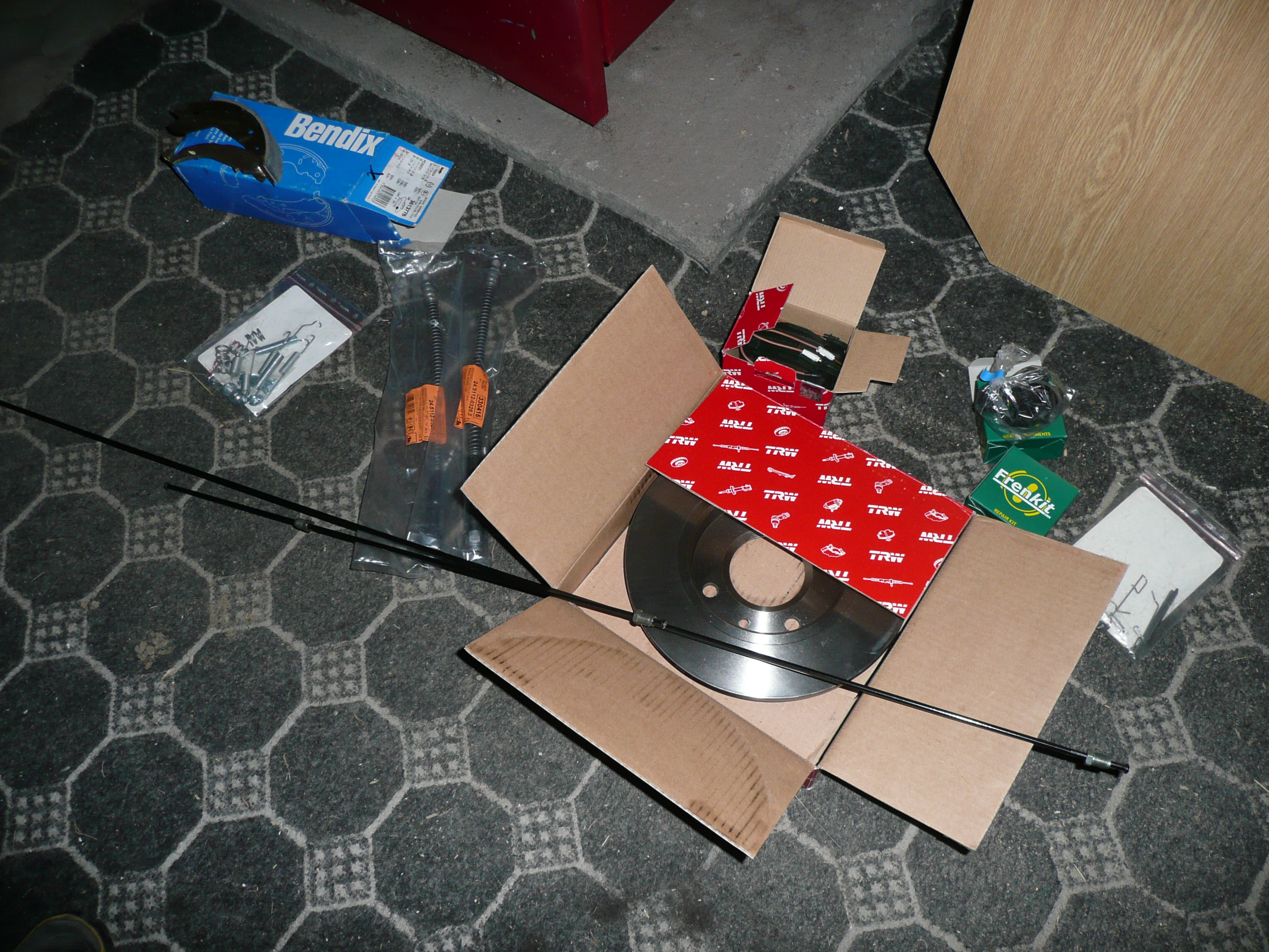

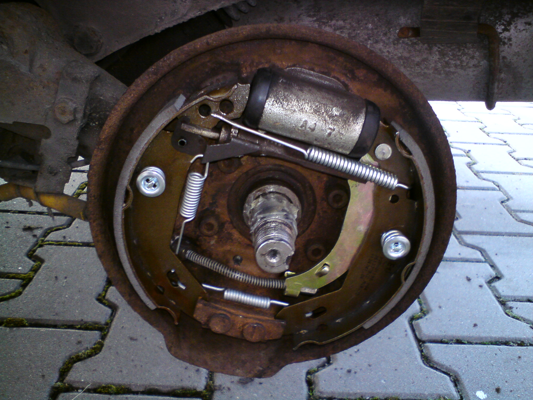

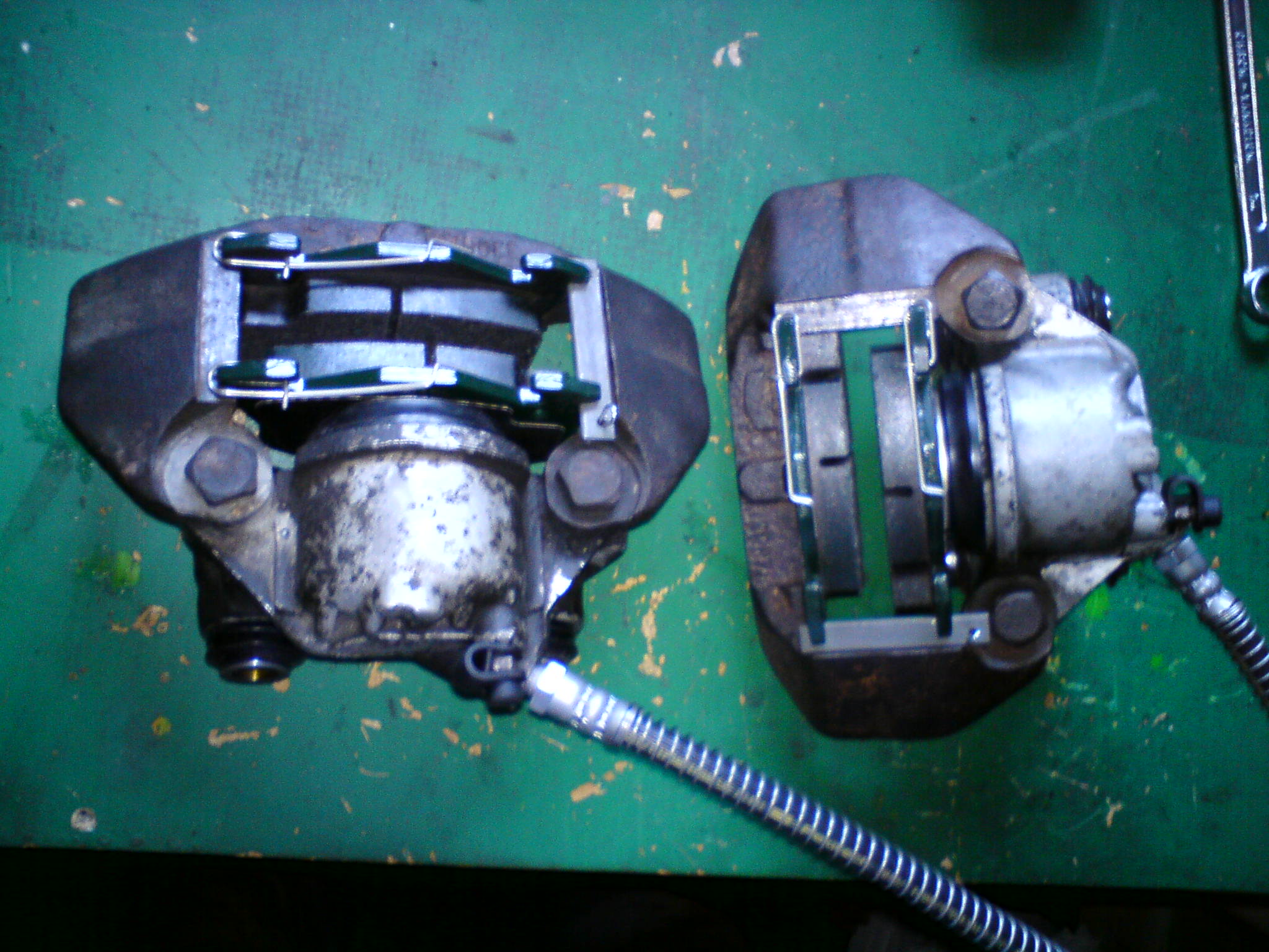

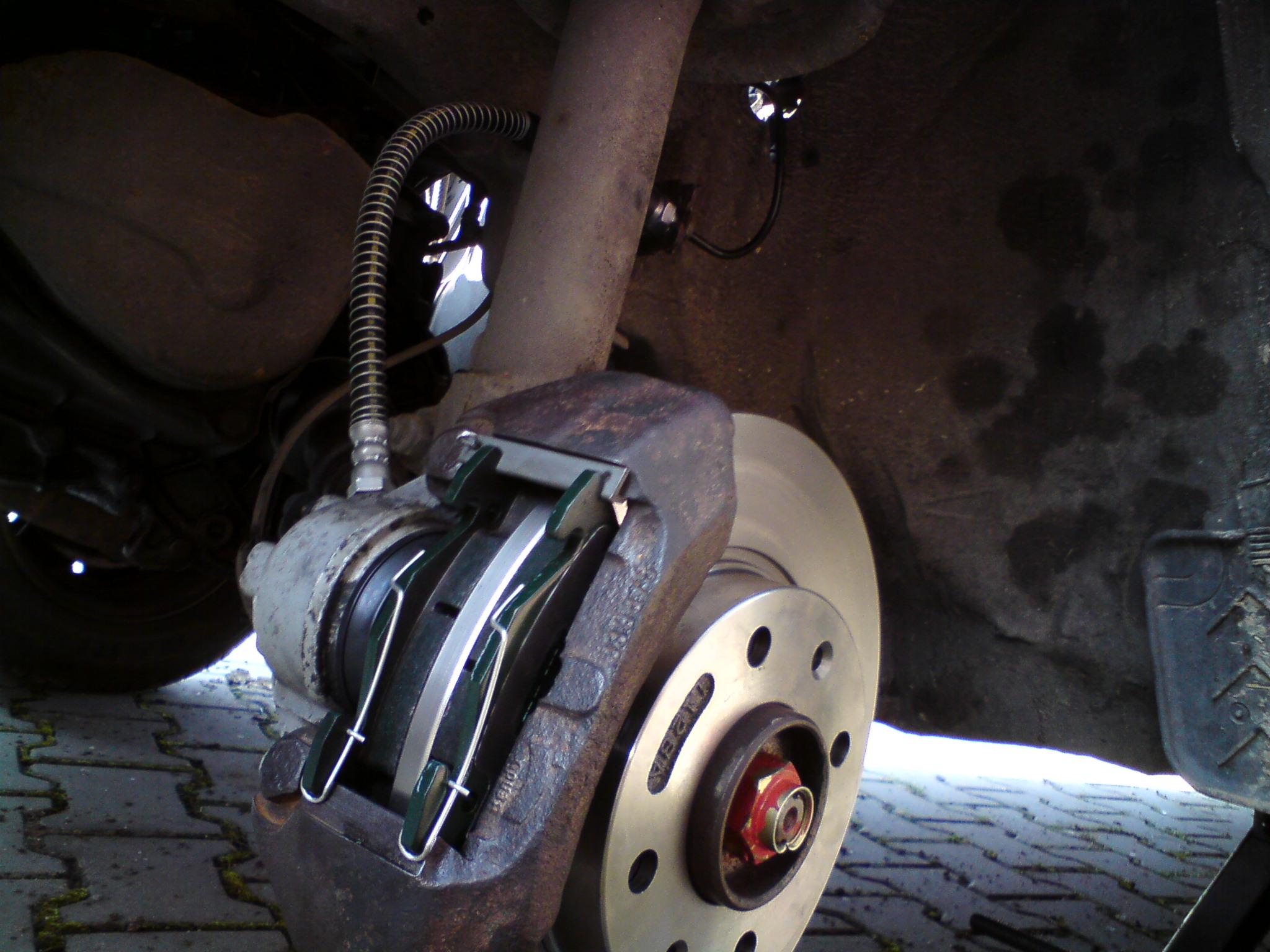

Tak brzdy už mě natolik zlobily, že jsem se rozhodnul udělat kompletní generálku už teď, před odjezdem do školy do Brna. A bylo to správné rozhodnutí, protože po sundání třmenů opravdu nebyly v dobrém stavu. Takže jsem dal komplet nové trubičky a hadičky k předním brzdám, komplet jsem zrepasoval zakoupené třmeny a vyměnil jsem i brzdové čelisti. Ještě jsem se smůlou zalomil jeden zadní odvzdušňovák, takže je i nové prasátko. Vše jsem dával kvalitní, aby to dlouho vydrželo a dělalo dobrou službu. No vyhrál jsem si s tím vším pěkně, ale výsledek ja parádní! Vše je odvzdušněno a brzdí to krásně jako nikdy předtím, takže spokojenost :up:. A teď pár fotek jak to vypadá:

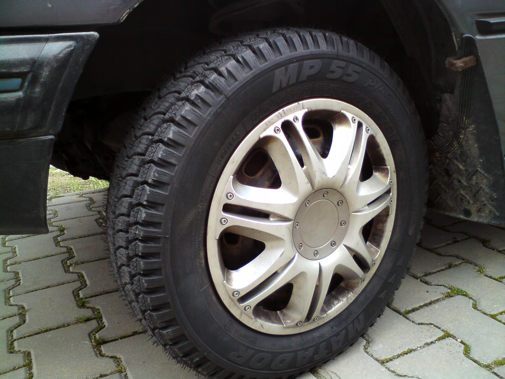

Muj Pug dostal pred zimou nove gumy na predni napravu, na zadni naprave jsou ty stejne a v dobrem stavu. Taky se daly 2 nove disky, misto tech dosti zrezlych, na kterych jsem v zime jezdil doteď.

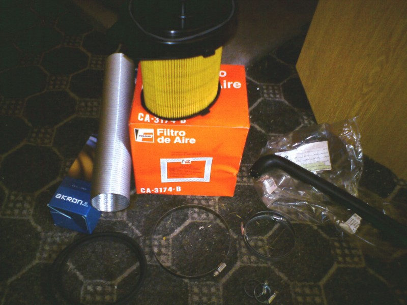

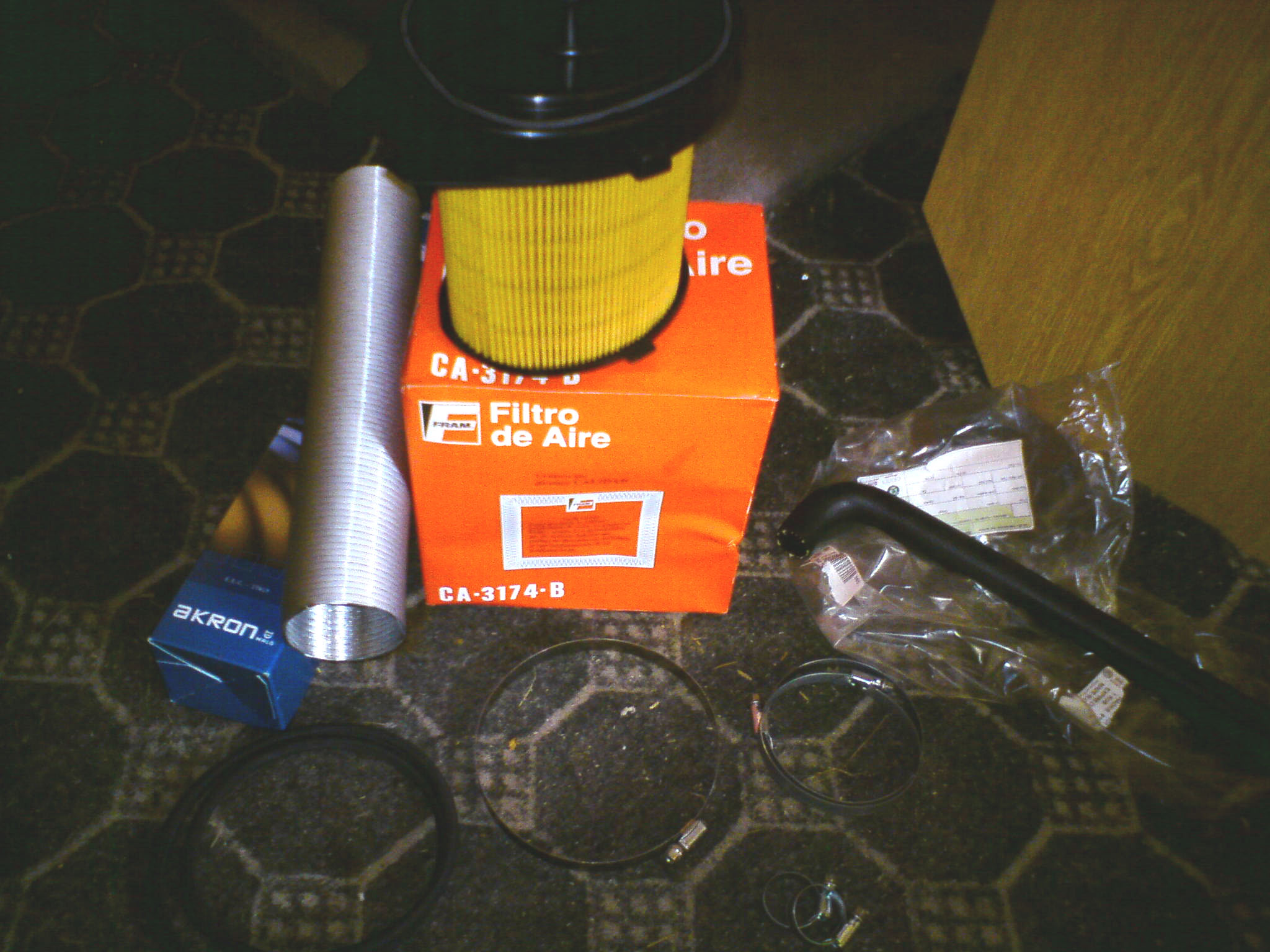

Tak jsem jeste pred zimou rozdelal sání, vymenil vzduchový filtr, dal novou hadici odvetravani klikovky, novou kovovou hadici na odvod tepla od svodu do sani, novou jednu podtlakovou hadicku a na neuplne tesne spoje prisly nove kovove stahovaci prouzky.
