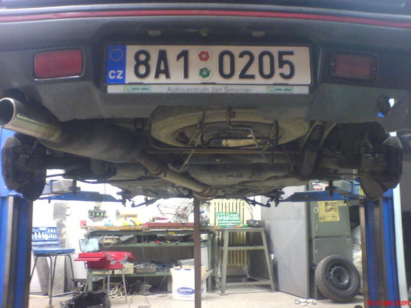

Protože se blíží zima,tak jsem si přivez Garrose od maminy,abych vyměnit kola za zimáky a udělal nějakou údržbu.V plánu bylo toto:
Jilikož si mamina stěžovala,že jde těžce řadit,tak to opravit,pak jsem chtěl dát dozadu druhou mlhovku a vyměnit L poloosu,protože byla ohnutá a homokinetický kloub cvakal.A pak nějaké drobnosti.Tedy práce na odpoledne,investice do 2000 tisíc.
Výsledek?!:
*Vyměněny disky s letními pneu za jiné se zimními.
- i v PCE občas napadne sníh. :fran:
*Nová L a P poloosa,olej v převodovce a L gufero
-L poloosa na tom byla stejně jako pravá,gufero sáklo a to co z převodovky vyteklo se za olej už moc považovat nedalo
*Nové L a P spodní rameno.
-silentbloky byla všechny načatý,až zničený a neměl jsem čas je dolovat ven a pak lisovat nový.
*Nová autobaterie 55Ah+kontakty
-při předělávání mlhovek mi došla a když jsem ji po nabití zkoušel zátěžovým měřákem,tak spadla po dvou vteřinách na 8V.
*Nová P zadní mlhovka,přední dálkové světlomety zapojeny i jako mlhové,vyměněno tlačítko mlhovky
-návod zde:http://forum.205gti.org/viewtopic.php?f=13&t=2724
-Tlačítko nějakým neznámým způsobem odešlo
*Proletovány hodiny
-už fungujou furt :fran: Díky Rede za tip. :up:
*Vyměněn držák zadního plata
-prasknul
*Vyměněny vzpěry 5tých dveří za lepší
-dostal jsem totiž dveřma přes záda. :evil:
*Vyměněna víčka nádobek ostřikovačů a nalita zimní směs.
-starý byly popraskaný a náplň z nich při vysoké hladině cákala ven.
*Opraveno řazení.
-byl zarezlý čep na převodce,která je umístěna na nápravnici,takový to L
*A jako třešnička na dortu dostal Garrosek zadní kouřová světla z Anglie.
Strávil jsem u toho sobotu odpoledne,neděli odpoledne a úterý odpoledne.I když ono když se dělá do dvou do rána,tak už to asi nebude jen odpoledne :fran:
Foto:
Zadní světla před:
Zadní světla po:
Podvozek:
A motorovej prostor:
Ještě by to chtělo vyměnit spodní silentblok motoru a silentblok převodovky a prachovky řízení.
