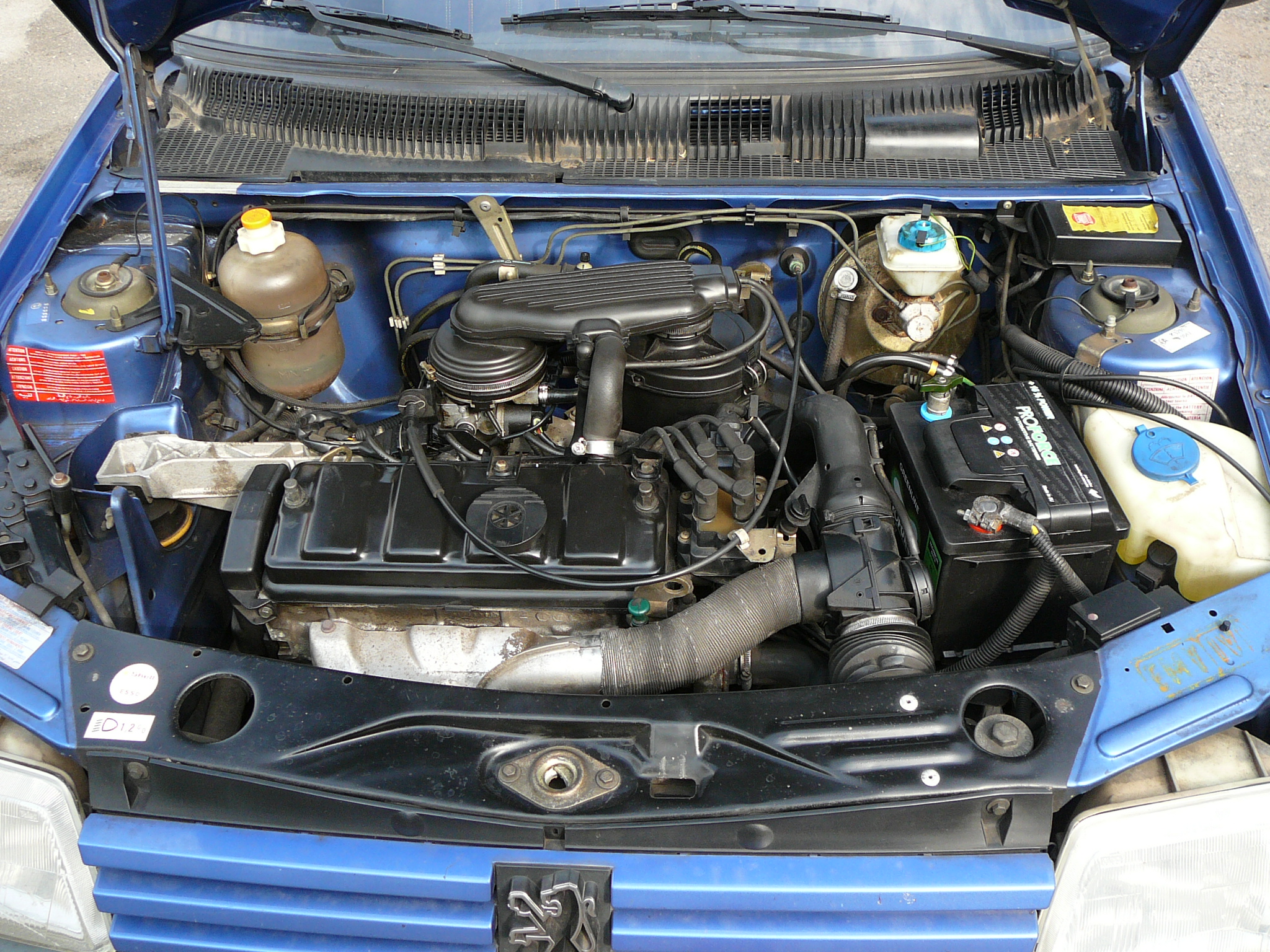

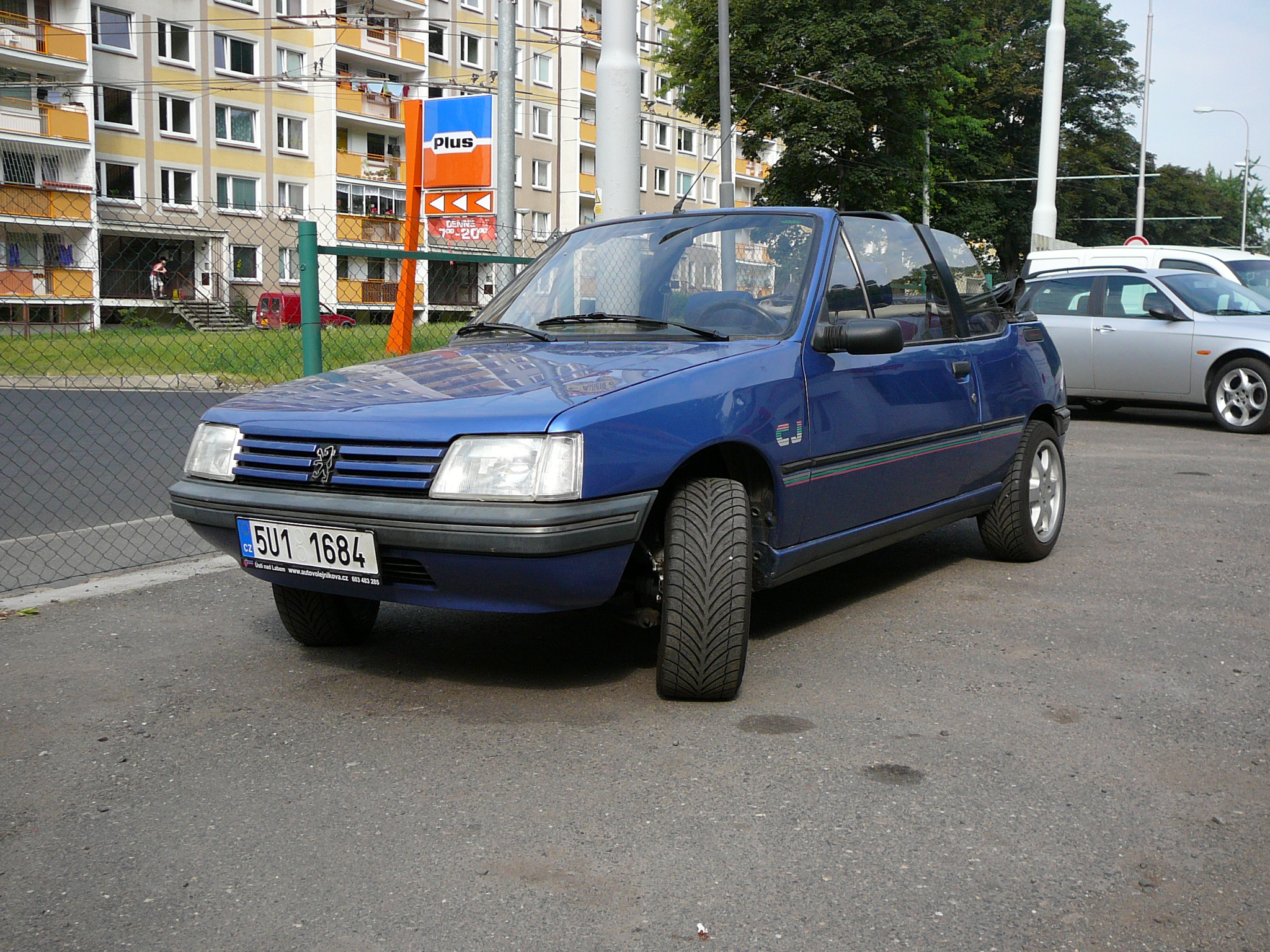

Tak jsem se v létě rozhodl koupit nějaké nízkoobsahové nenáročné auto na dojíždění do práce a courání po městě a rozhodnutí padlo na 205tku. Ale protože nemám rád tuctové modely nakonec jsem zvolil kabrio :) Sehnal jsem za dobrou cenu zachovalé kabrio z Německa rok 1993 po prvním majiteli, jehož jediná vada byla samozřejmě střecha... Ačkoliv bylo auto pěkné i tak jak bylo, přesto jsem se rozhodl udělat pár úprav, ale protože nemám moc rád tuning, snažím se vylepšovat svoje cabrio pouze originál věcmi... :) Tady je pár foto po koupi, akorát jsem nahodil letní hliníkáče ze svého druhéhu auta (BX GTi16v), aby to alespoň trochu vypadalo ;) Časem přidám fotečky po úpravách :)

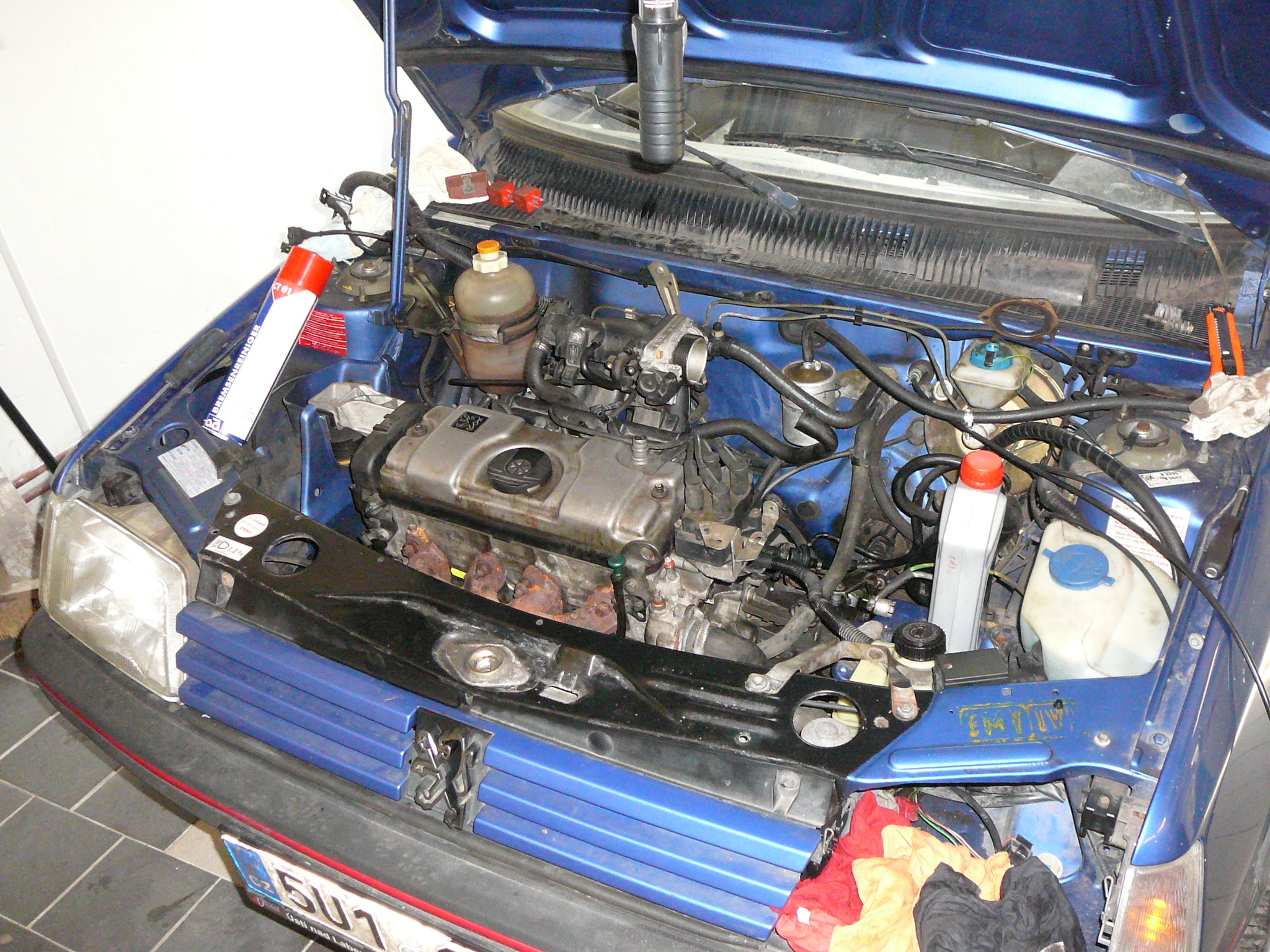

Takže aktuální foto z dílny - vše rozvrtané... :-)
Už jsou na autě Speedline ALU se 195/50 R15 pneu Pirelli P5000
Plastové lemy zatím kromě zadních dílů, které musím upravit...
Pod kapotou motor z P306 1.6i/65kW rok 2000 - ještě mě čeká zapojení kabeláže... :-(

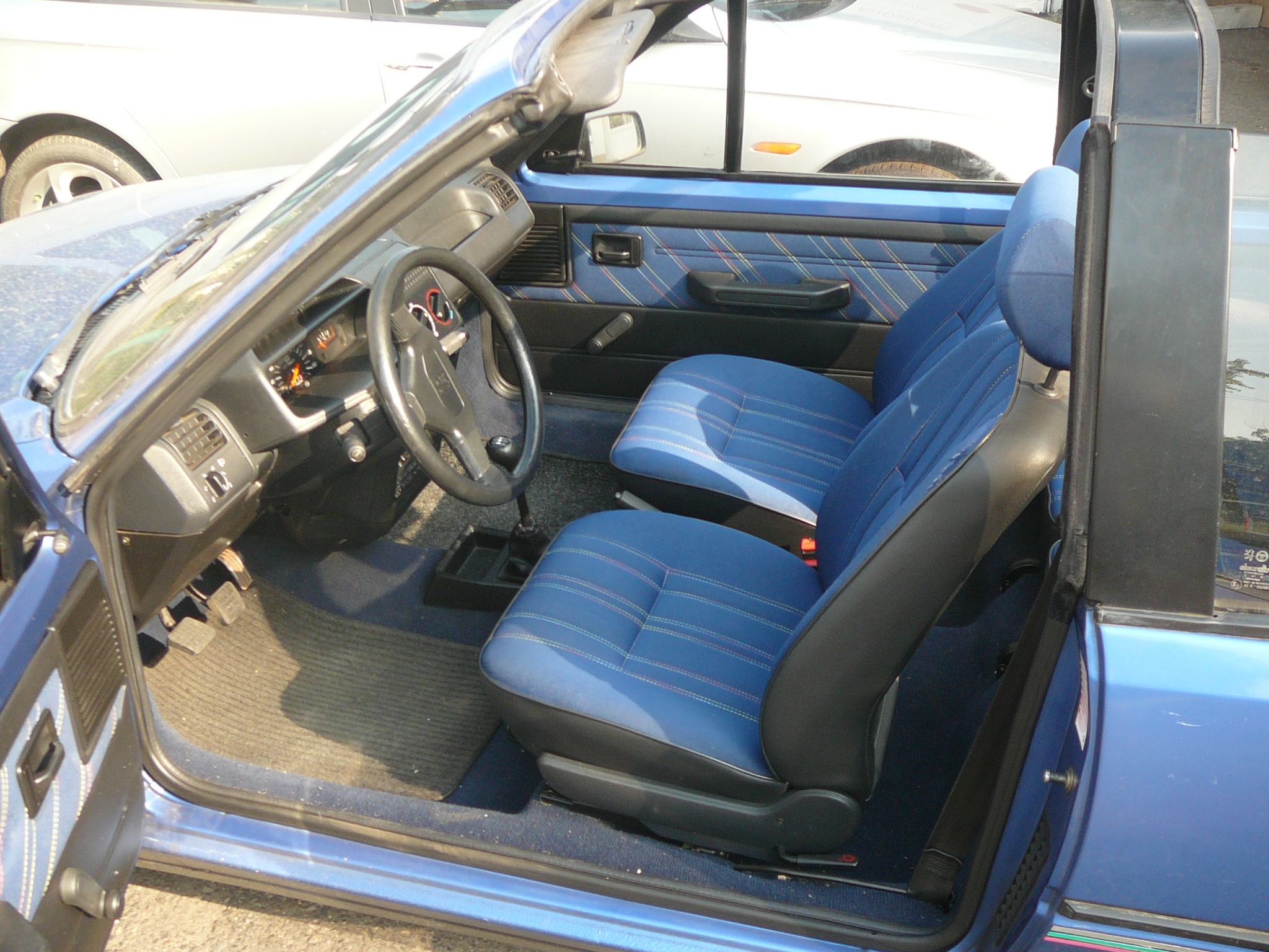

Interiér čeká na GTI sedačky až přijedou od čalouníka, přístrojovka taky připravena... :)

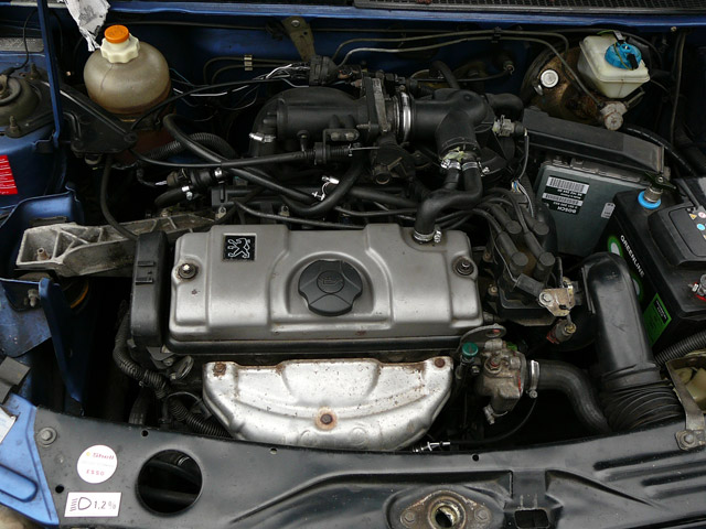

Plně funkční motor z P306 1.6i/65kW rok 2000... Už jen esteticky upravit kabelový svazek od ŘJ a zakrýt ŘJ... ;)
