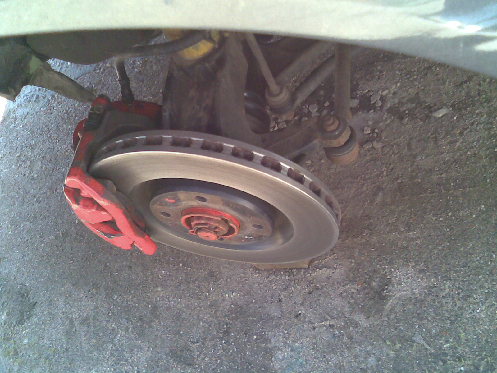

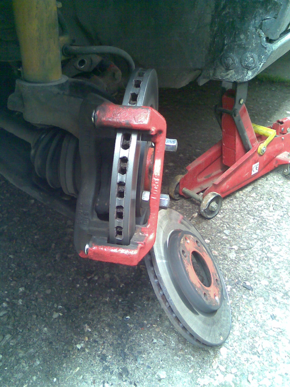

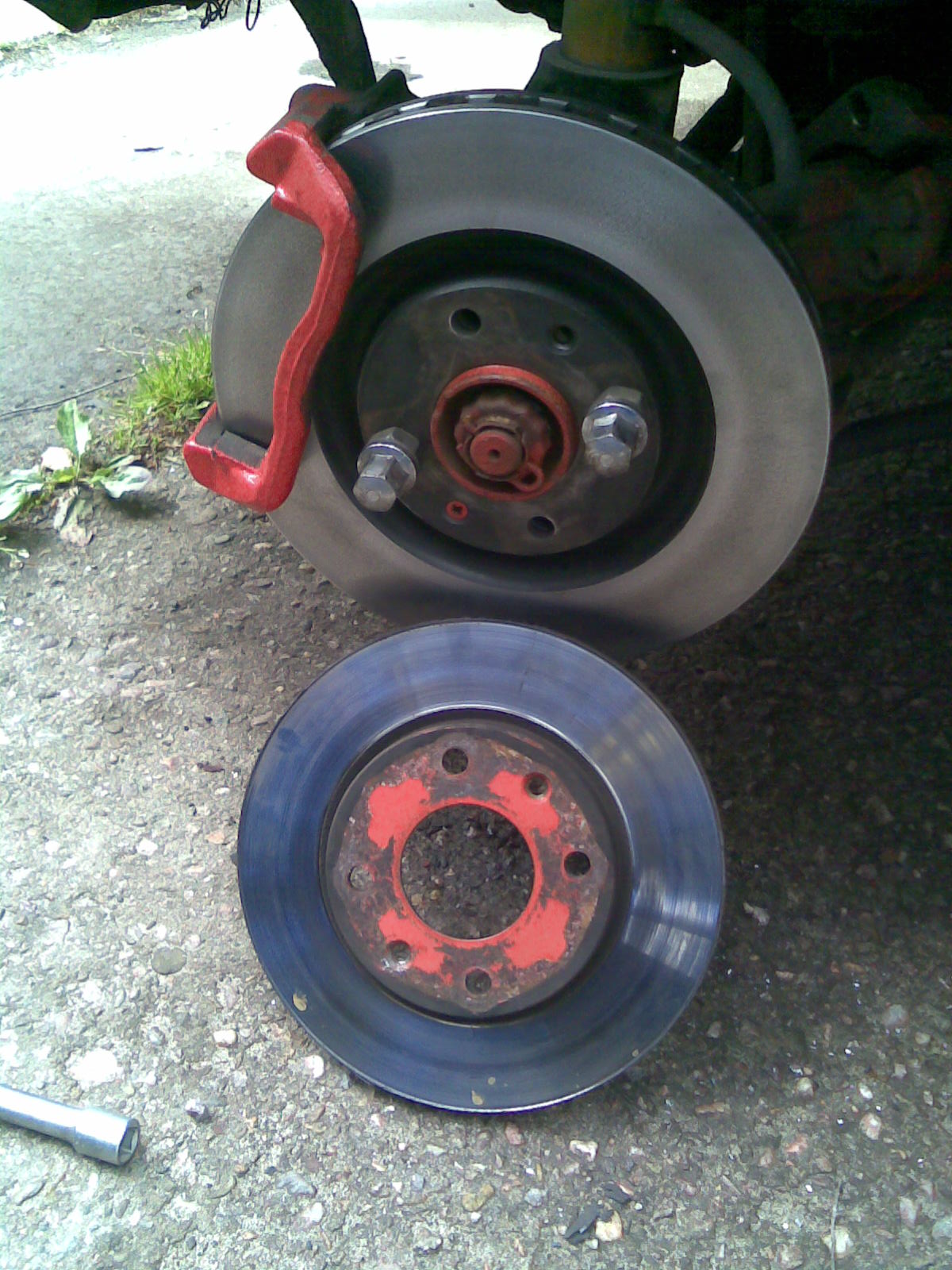

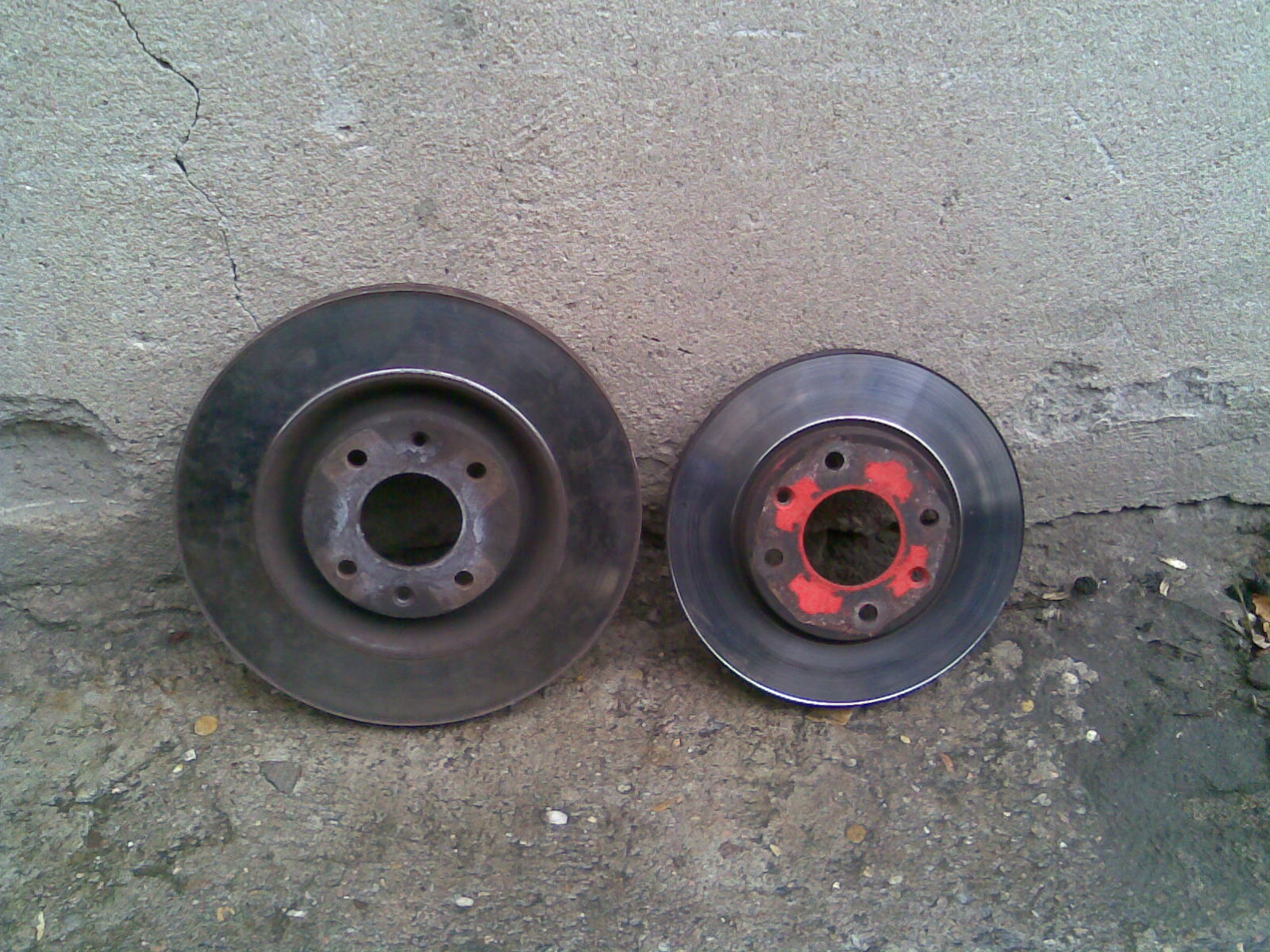

tak konecne prisel cas na brzdy. od ted na predku tocim upraveny kotouce z P406 coupe 2,2hdi o prumeru 283mm, trmeny jsou z xsary 2,0hdi. dehtaci dobre poslouzili :))
velkej kotouc pred upravou (305mm), vedle puvodni kotouc 247mm
zkouska po soustruzeni :)
puvodni tloustka 20mm, nyni 25mm

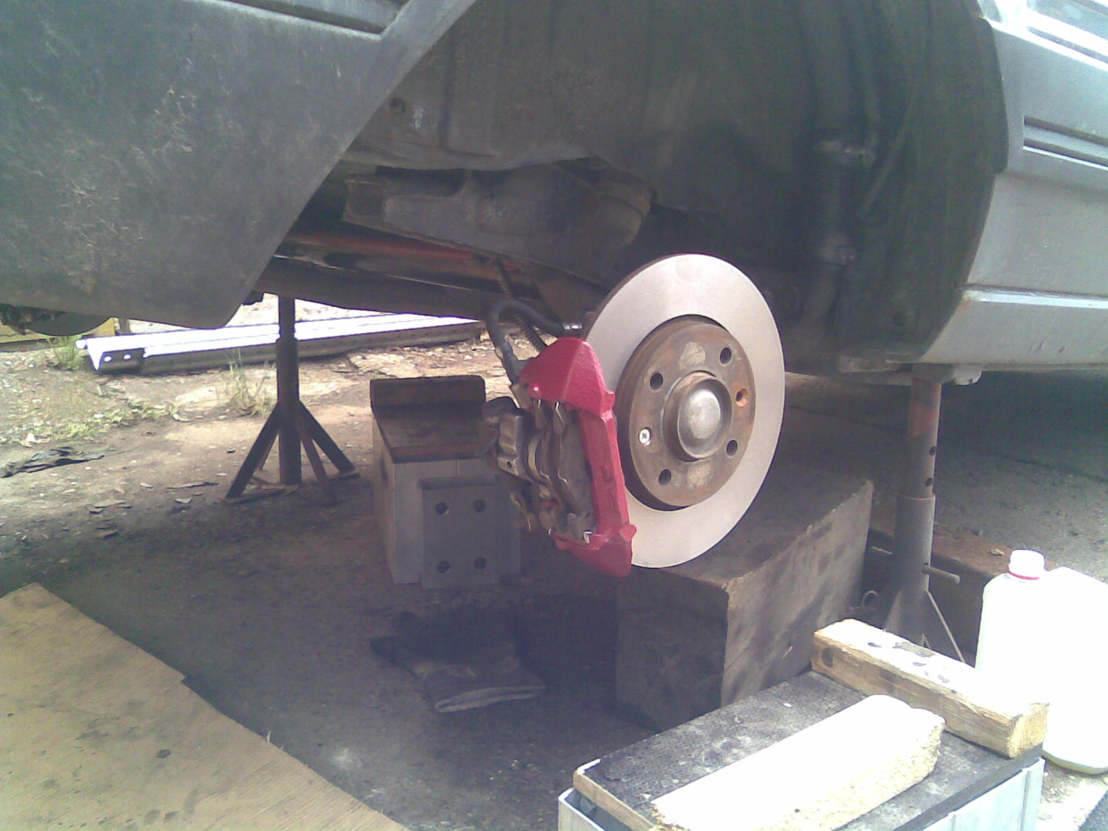

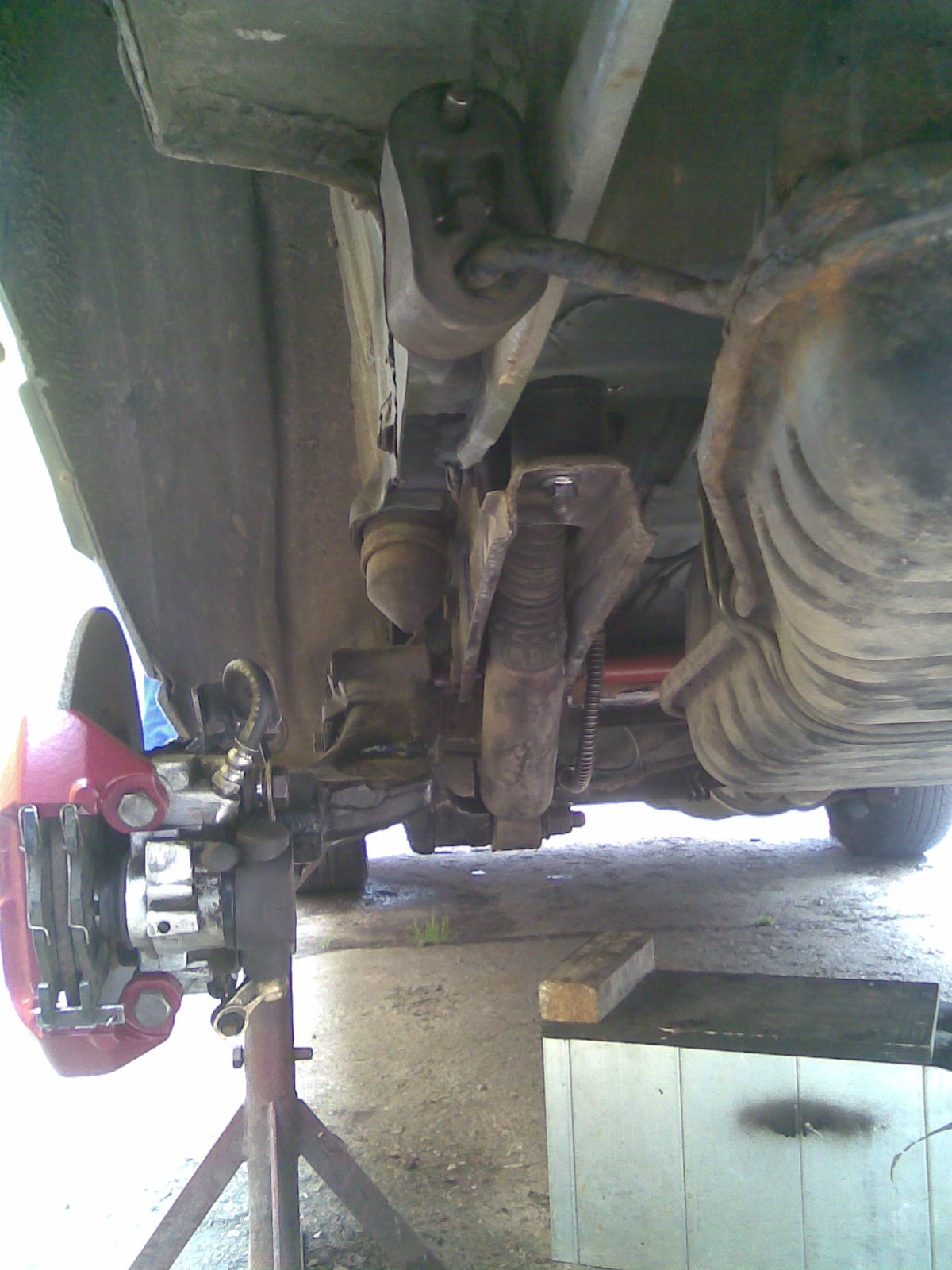

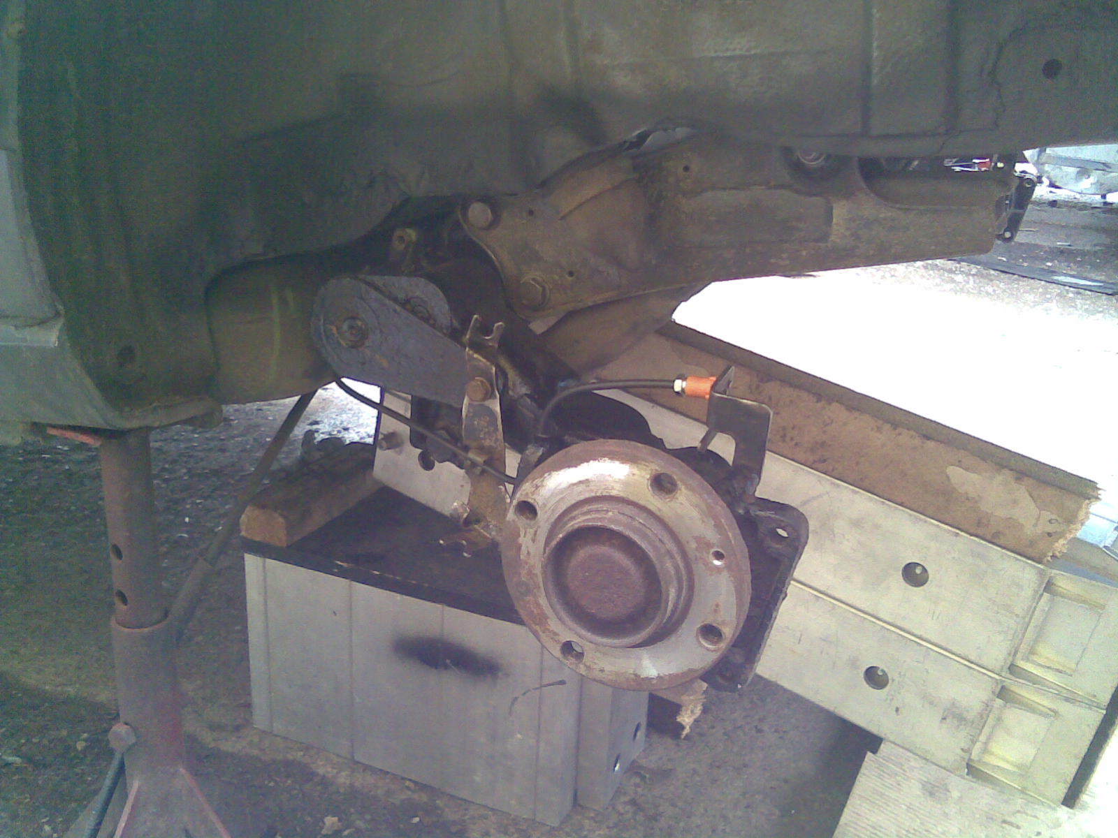

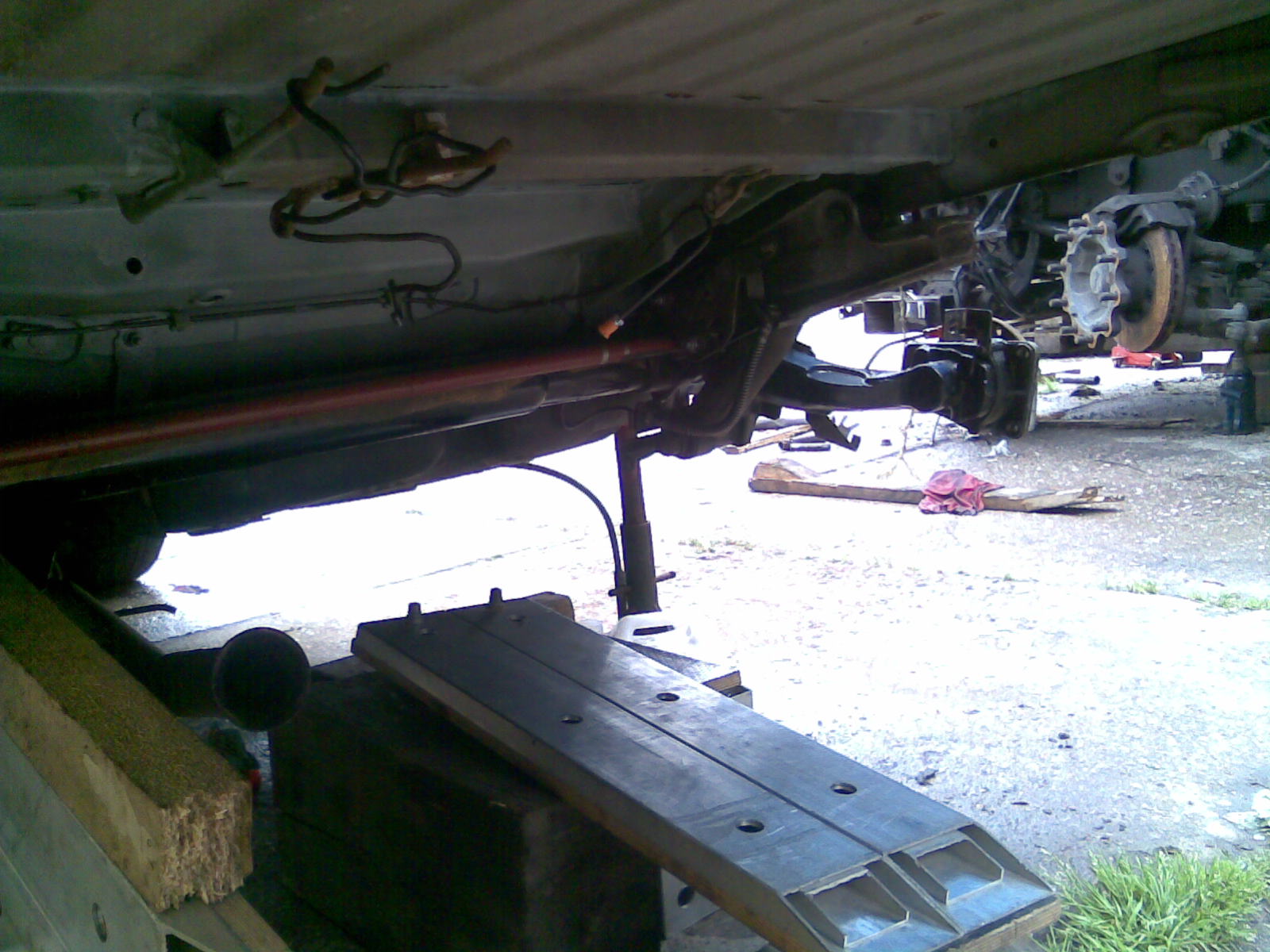

Tak mam dalsi upravicku, chystal sem se na to asi rok, ale nakonec to ani nebolelo. Takze zadni naprava z 306 XSi r.v.1999

Ahoj jak složita byla uprava usazeni pro napravu z 306? teda pokud nějaká byla ;-)

ty brzdy jsou pecka :up: :up: po jakych upravach si tam dostal ty kotouce, zebych se na to taky kuknul, dik

tu napravu z 306 sme sundali.Byla navarena na uchyceni z 309 a v jizde malem upadla :zin:
jinak ty brzdy by tam meli jit s brzdicema bez problemu dat :up:
Re: 309 GTi16 116kW
jo jsou to brzdy z 307 hdi 283mm a na 205/309 jdou dát v pohodě
