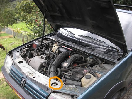

čus o víkendu jsem dělal rozvody a měnil taky vodní pumpu a teď ujedu tak 6km a už jsem na 90°C s vodou strašně rychle se ohřívá. Jinak když jsem tam lil vodu tak jsem to samozřejmě odvzdušnil. Nenapadá vás čím by to mohlo být?
Re: rychlý ohřev vody
zkusil bych znovu odvzdušnit, mohla ti tam někde zůstat bublinka, auto topí? Já měl taky po rozvodech auto "odvzdušněné" a po ujetí 4 km mi to vařilo :fran: tak jsem povolil tu matku ve předu co se nesmí povolovat a bylo to ok...
Milhaus píše:zkusil bych znovu odvzdušnit, mohla ti tam někde zůstat bublinka, auto topí? Já měl taky po rozvodech auto "odvzdušněné" a po ujetí 4 km mi to vařilo :fran: tak jsem povolil tu matku ve předu co se nesmí povolovat a bylo to ok...
nevím jakou matku mysliš a pro upřesnění mám motor XU9 a ne TU
Hroche píše:
to je stejný u obou motorů ;-)
Nepojmenovaný 1.jpg (55.59 KiB) Zobrazeno 6920 x
