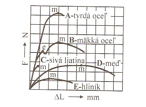

Al je dost makky, ma nizku medzu klzu aj medzu pevnosti. hodim ti sem vecer jednoduchy graf pre porovnanie s ocelou :up:

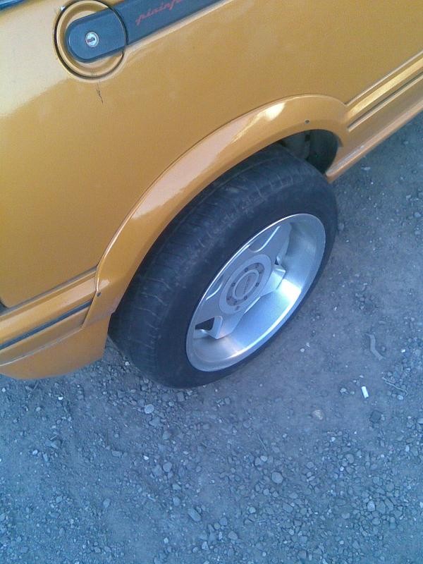

no ja tam mam teraz 2cm ale odstava to az moc,,,disky by nemusely mat ziadne podlozky,ale na disku je kusok mensia stredna diera takze mi nedosadne poriadne na naboj,,,staci 3mm a bude to OK :car:
foto

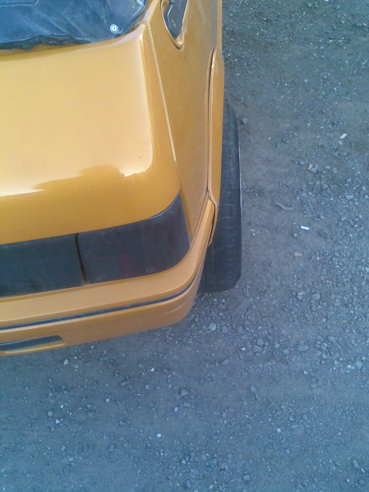

este jedna

pre porovnanie :up: ...
ak to je len ako podlozka, tak by to nemalo vadit, ale ja by som to tam aj tak nedaval.
