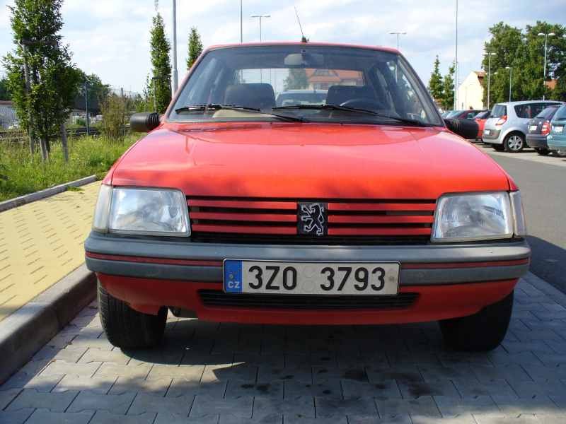

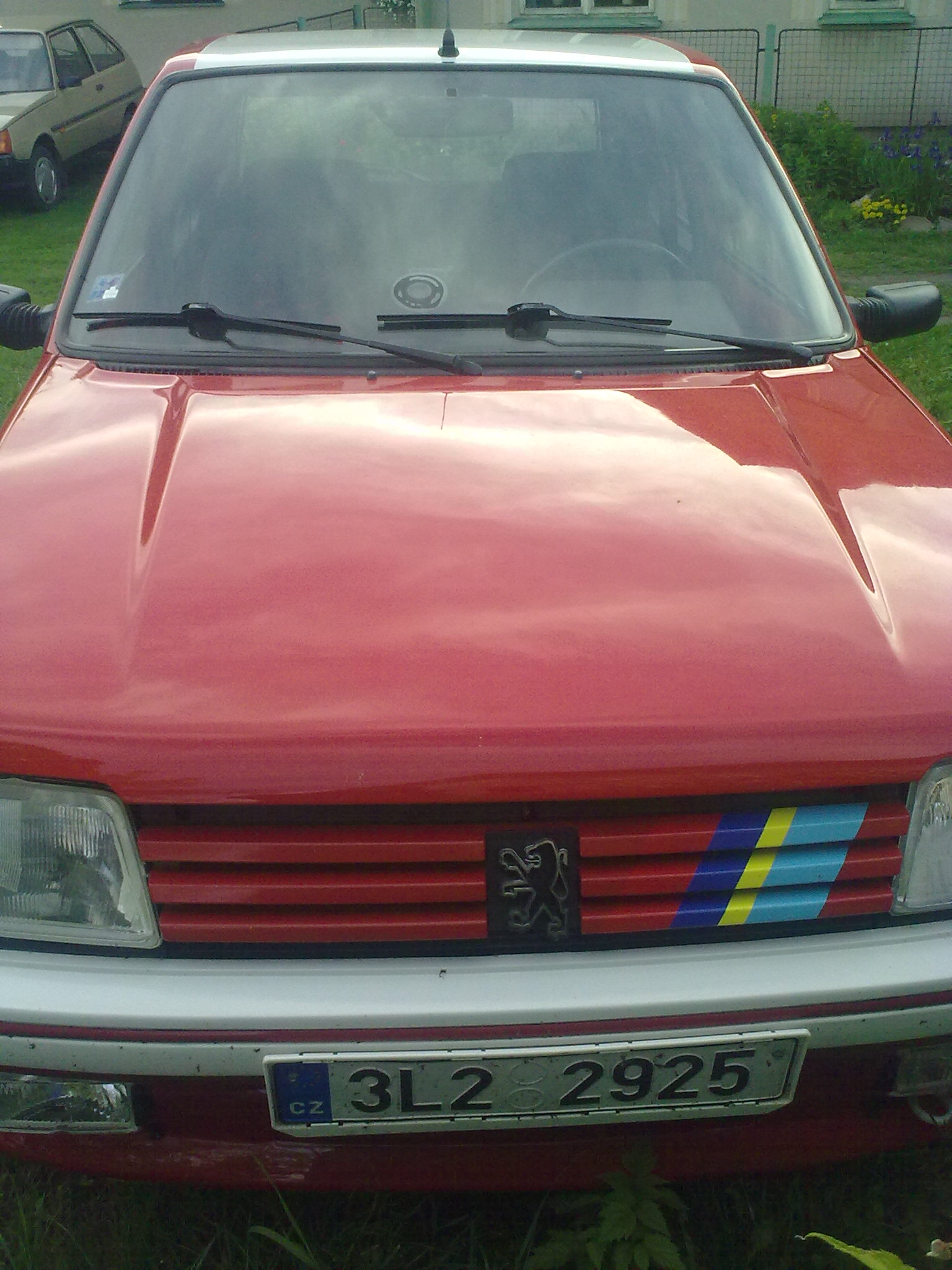

Automobil byl koupen v září 2008 na jižní moravě.
Pár technických informací:
Motor 1.1i 44kW r.v. 1993
Auto se zdálo být v pořádku,ale den po dni se nacházely vady, ale vše se postupně řeší a ještě řešit bude.

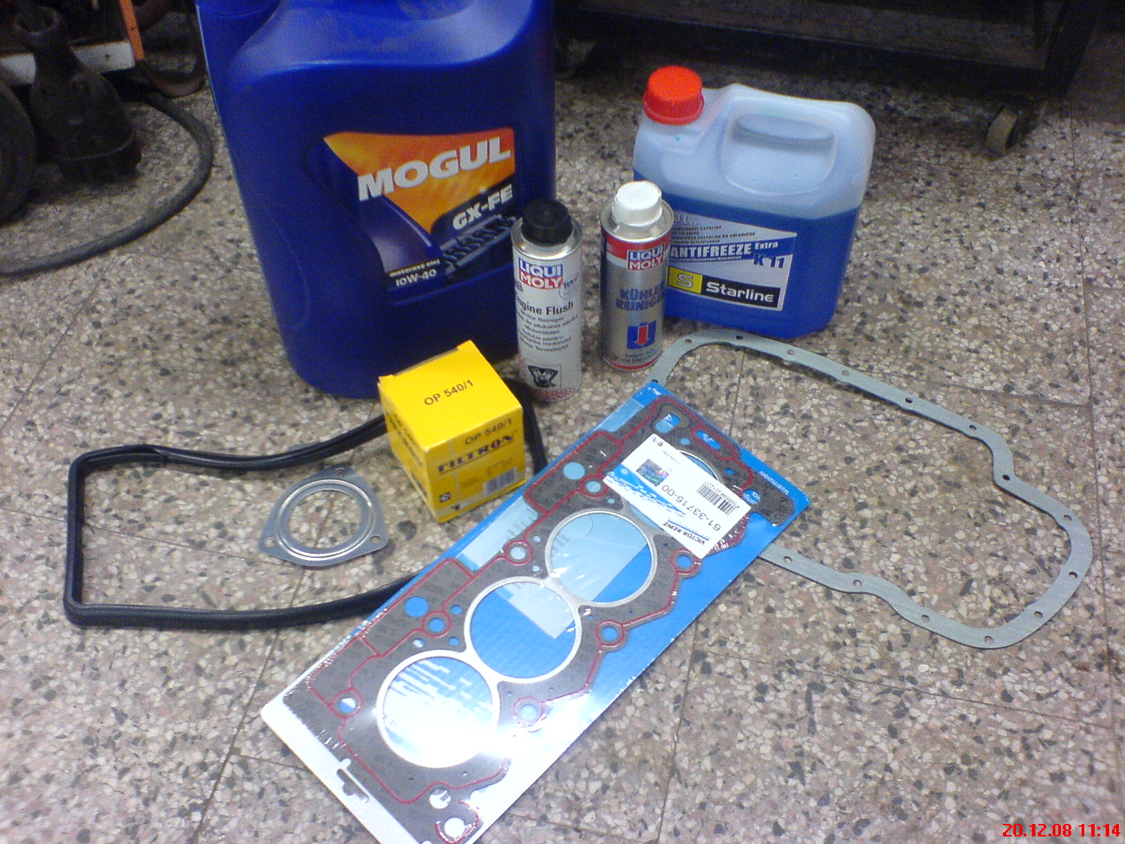

Opravy:
Přední + zaní tlimeče + pružiny z GTi(vše starší,ale asi budu muset koupit nový)

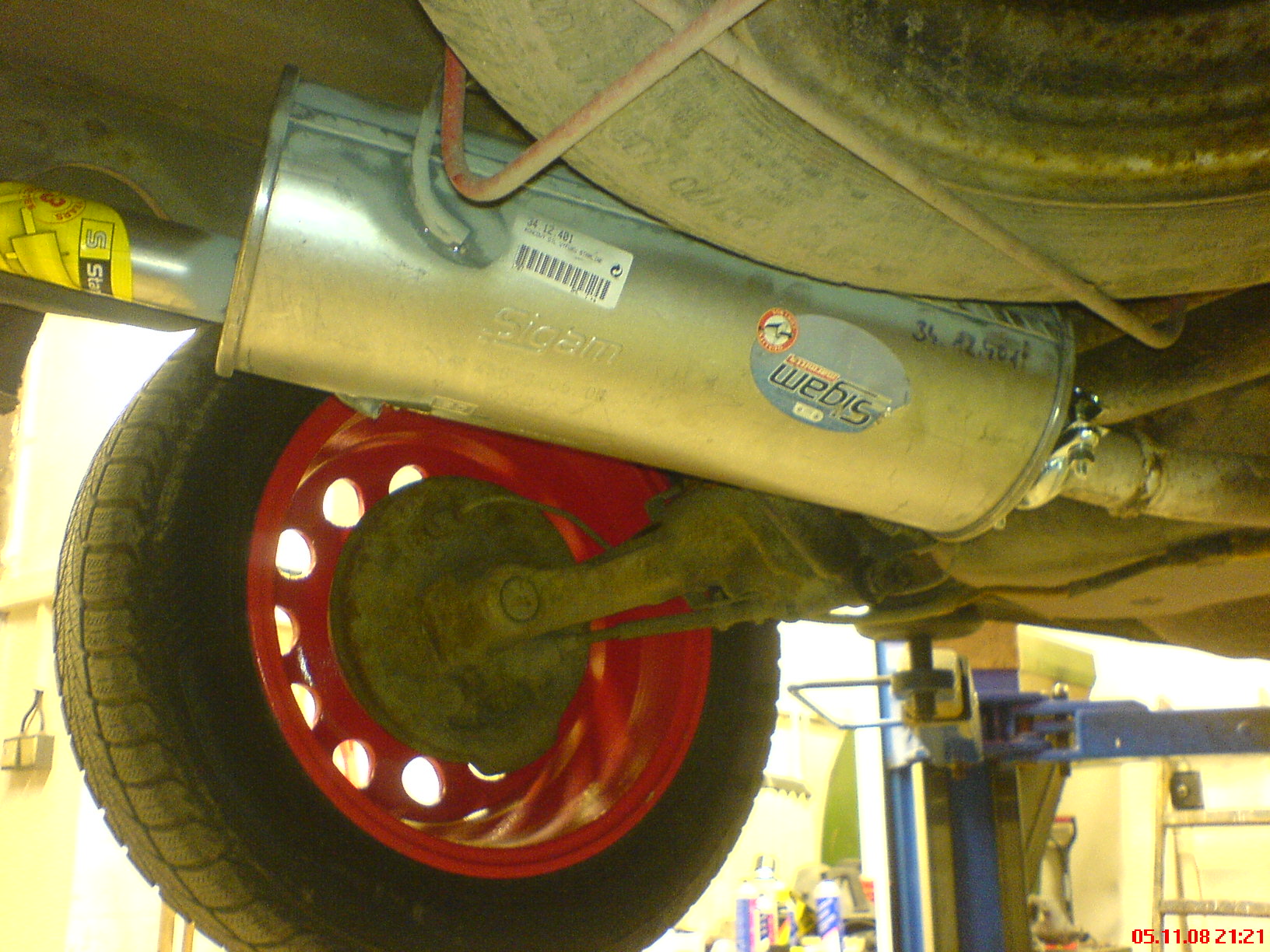

Zadní díl výfuku

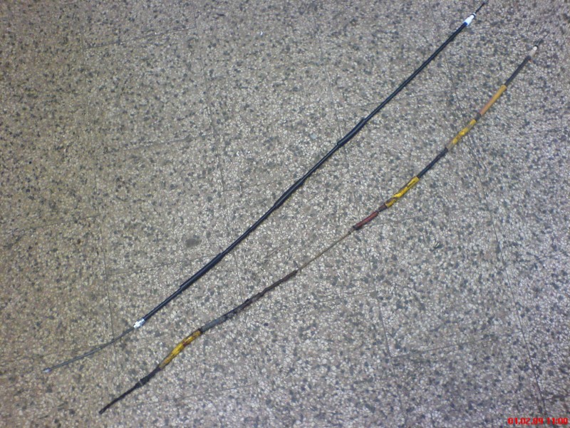

Lanovody ruční brzdy
Zadní bubny s ložisky + pakny + prasátka

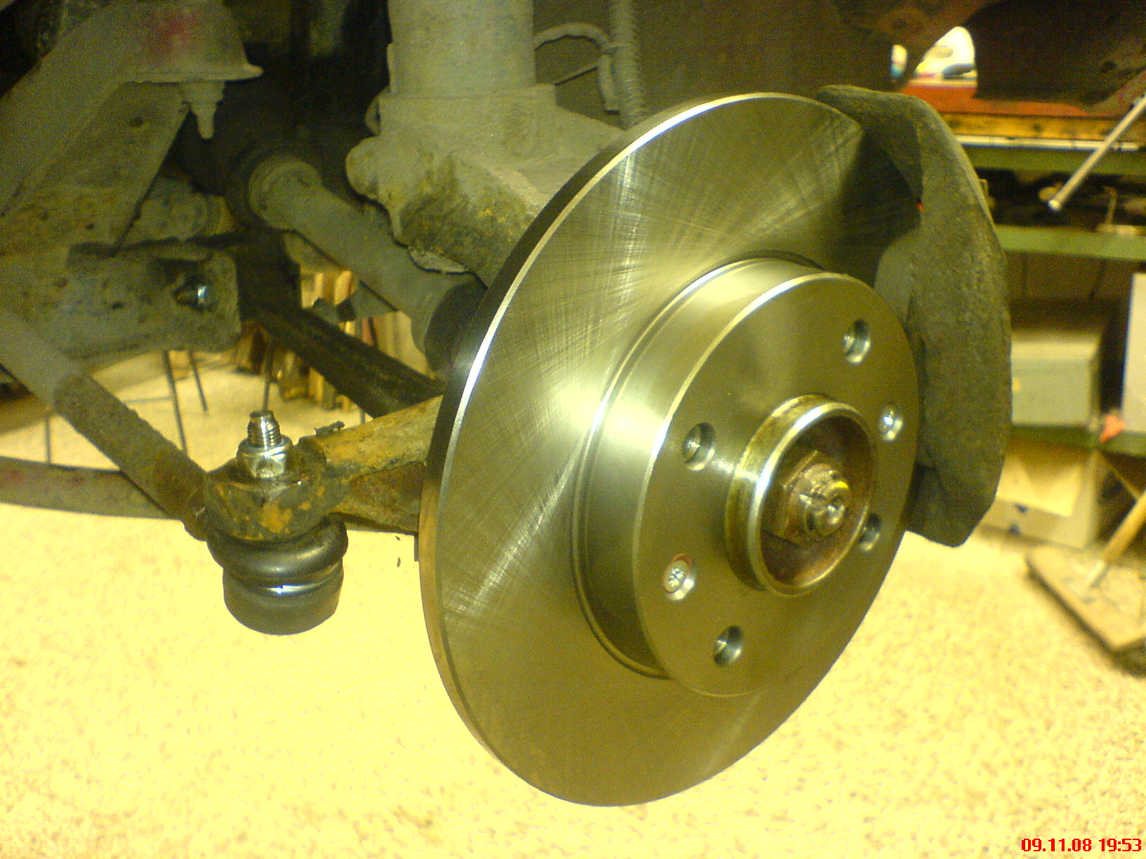

Přední kotouče + destičky(ale budu dávat velké brzdy z Gti)
Obě poloosy
Silentbloky předních ramen
čepy + tyčky řízení
prachovky pořevodky řízení
PP ložisko kola
Těsnění pod halvou

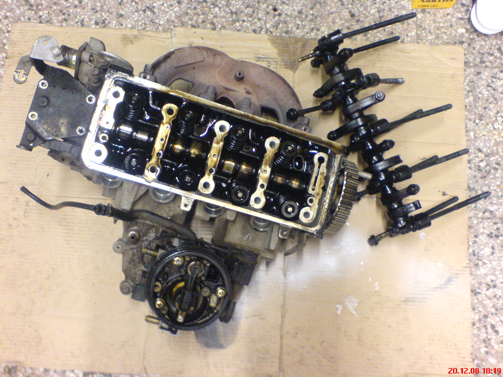

Svíčky a kabely zapalování

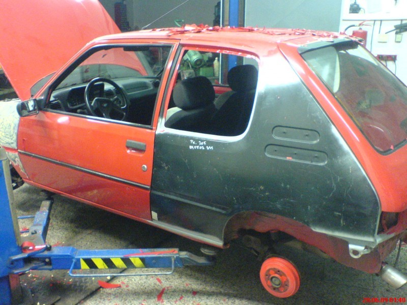

Všechny dveře z jiného auta(zdravé)
Přední a zadná nárazník
LZ bok

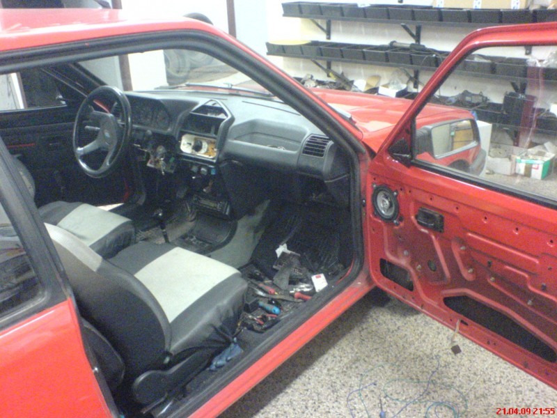

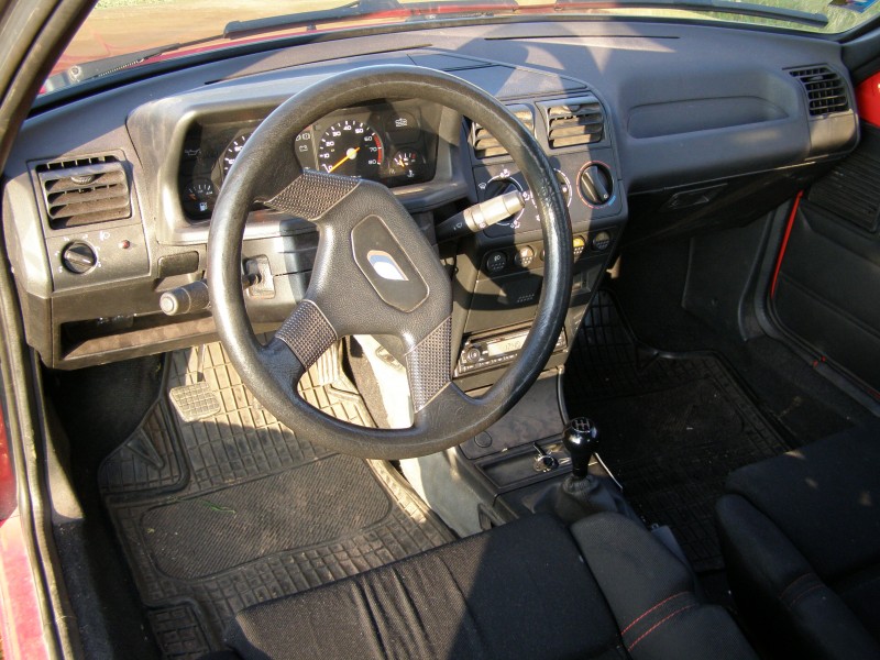

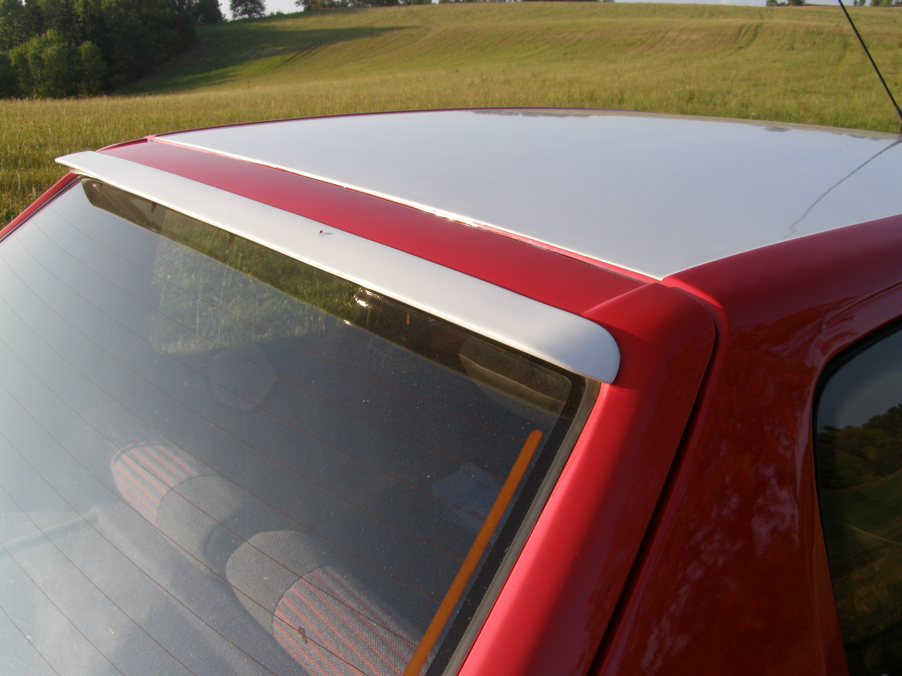

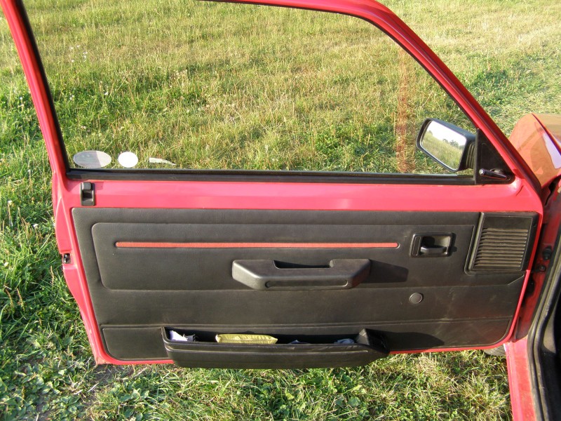

Úpravy:
Dvoutryskové ostřikovače
Páčka stěračů s cyklovačem
Stmívání podvícení budíků
Origo el. stahování okánek + origo centrál

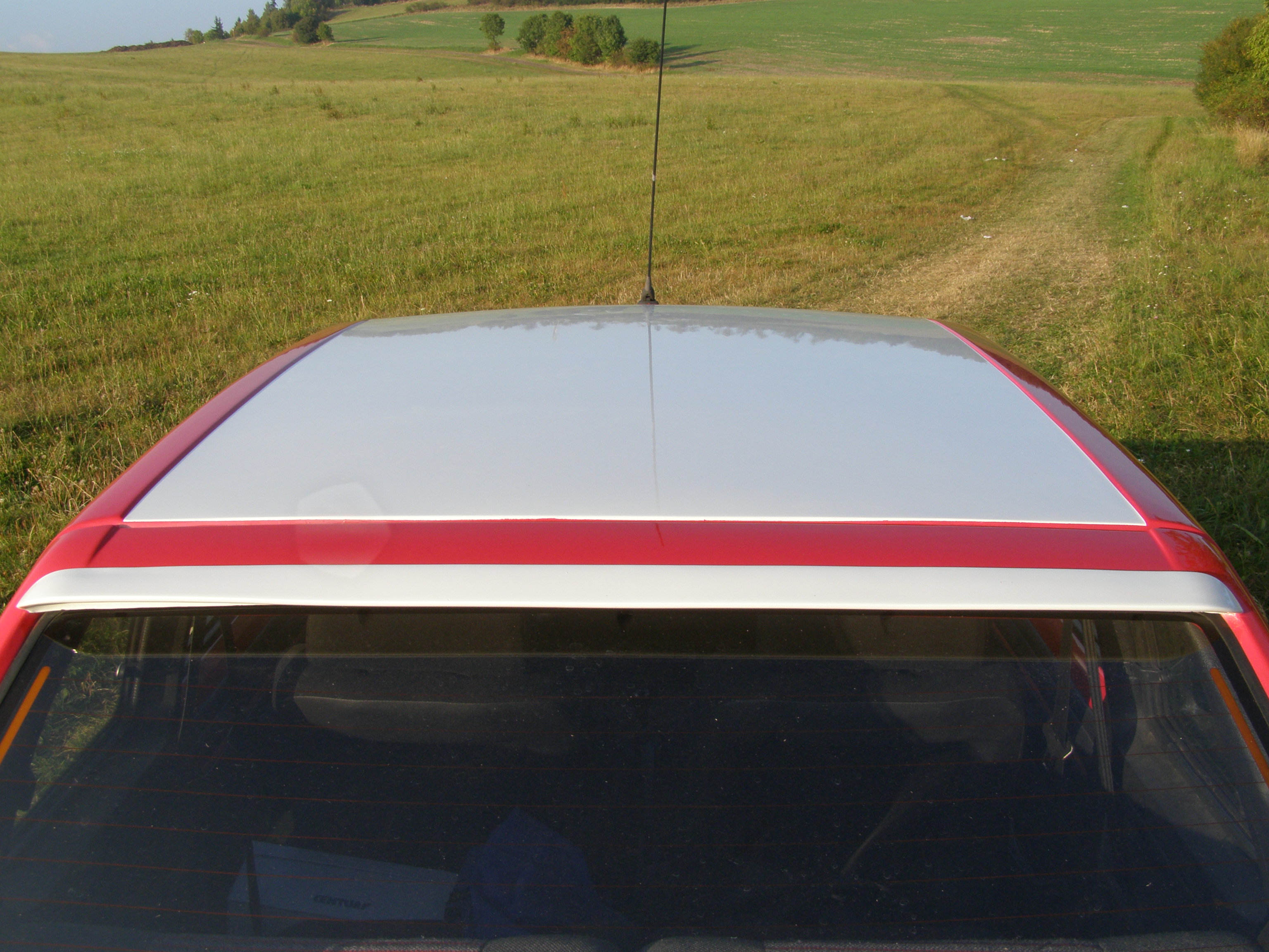

Šedý tapecír stropu + šedé stropní světýlko se dvěma světýlky + sedá stropní madla
Dveřní madla + lišty kolem zadních okýnek + zadní boční výplně z Griffe(černé)
Boční výklopná okénka
Pákou ovládaná zrcátka
Tředové ofuky palubky
Velký středový tunel

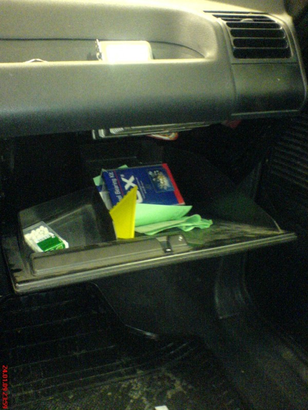

Otevírací kaslík spolujezdce
Přední příplatkový spoiler
Celolak
Nějaké další věci v plánu,ale zatim vše tajné

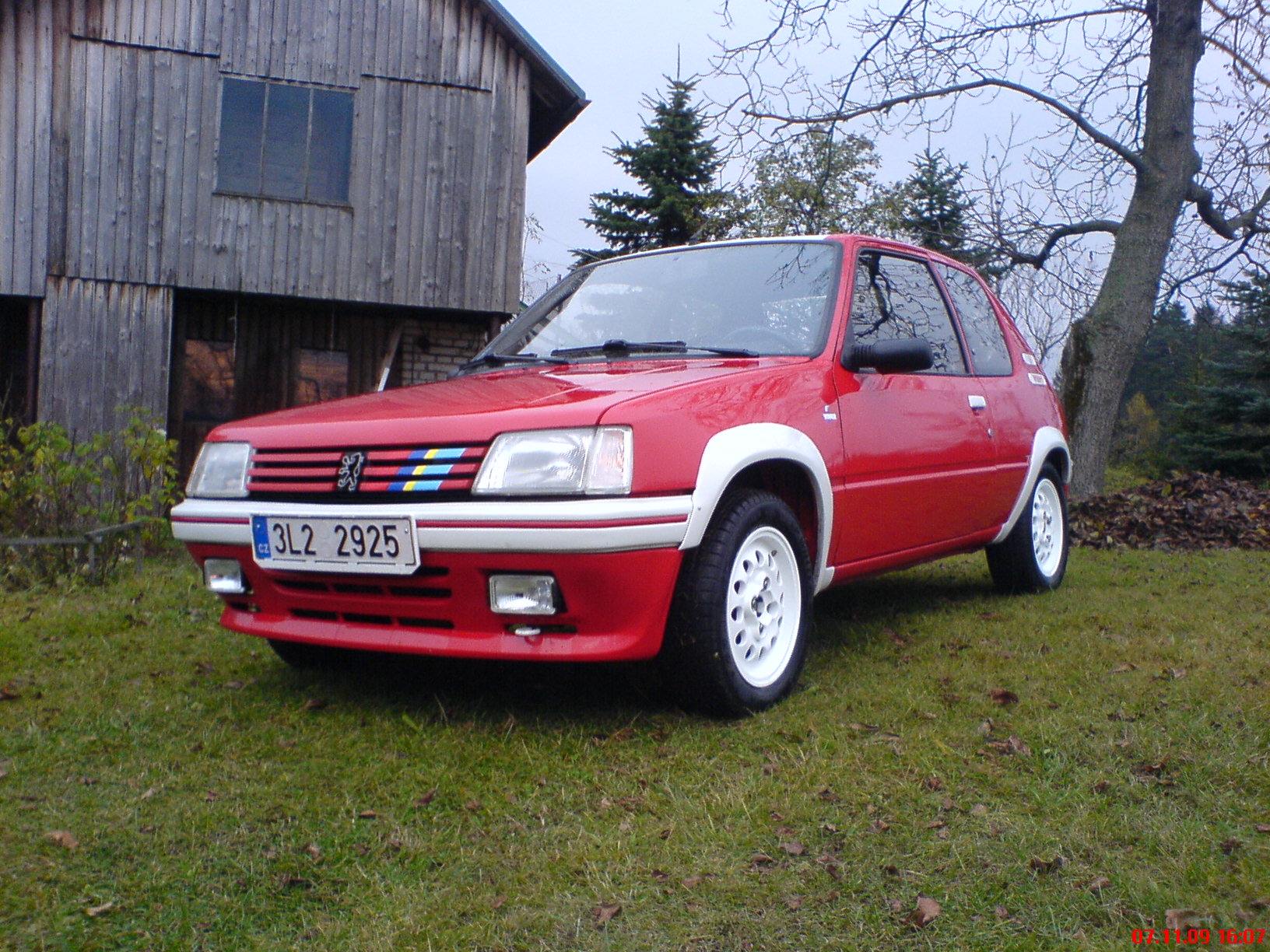

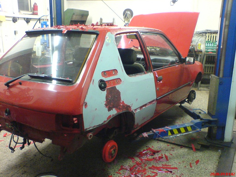

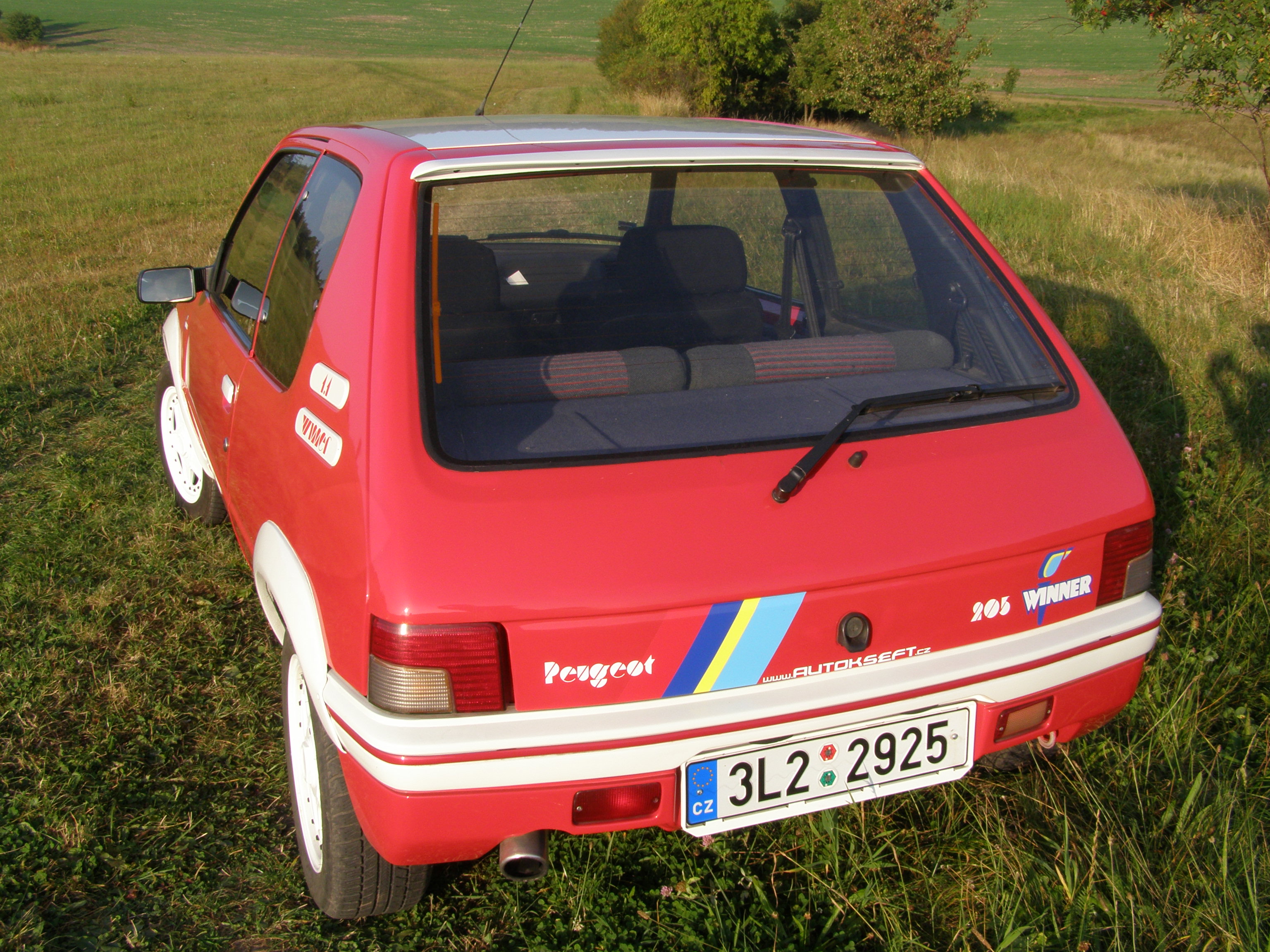

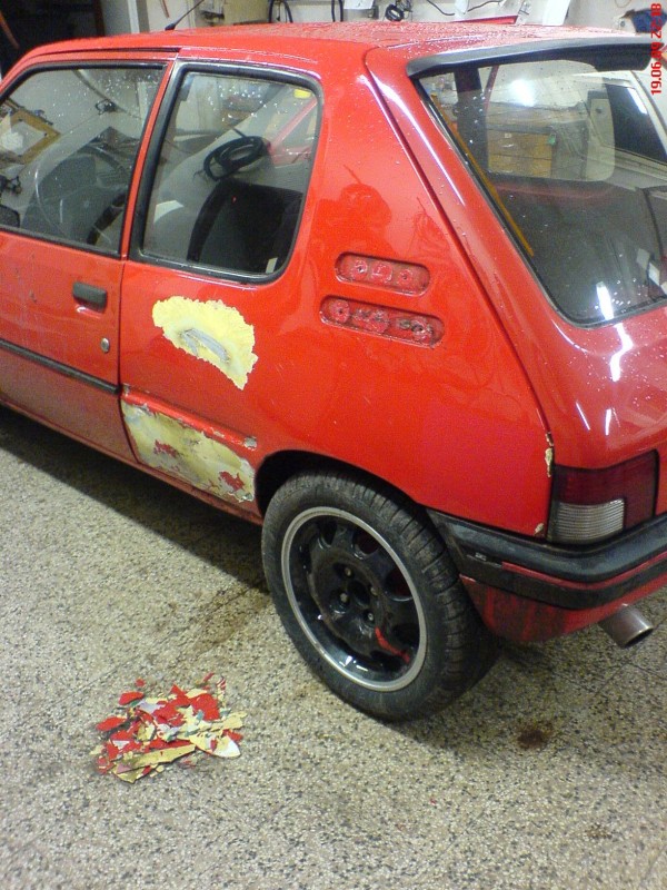

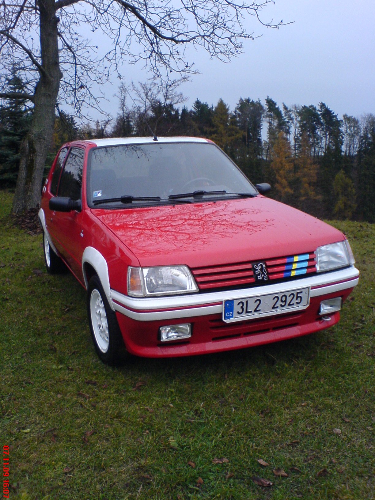

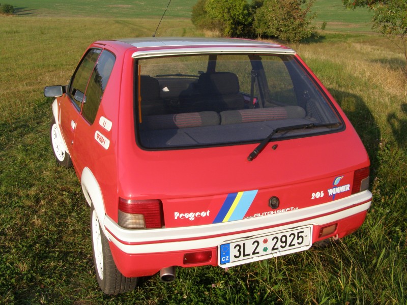

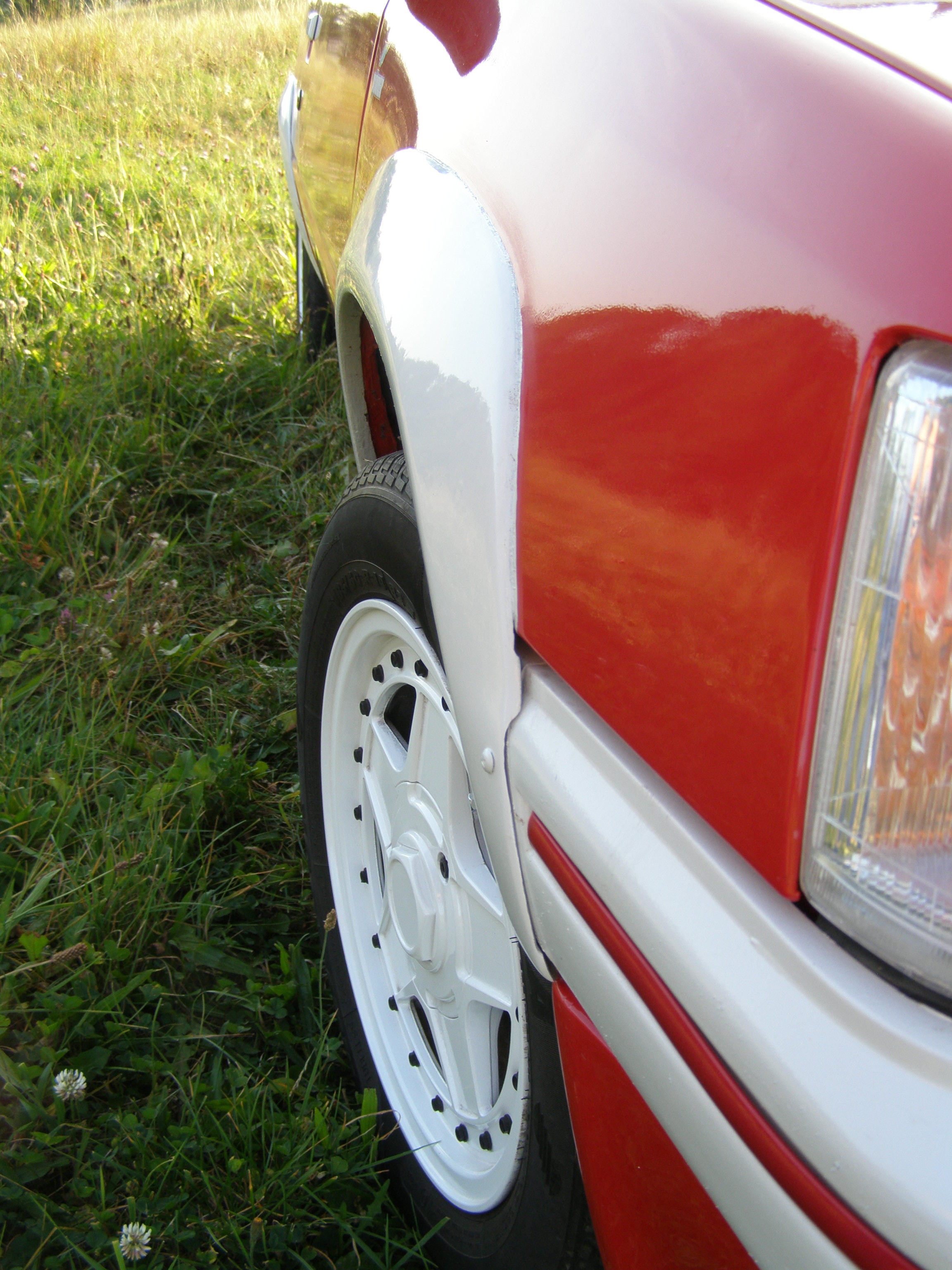

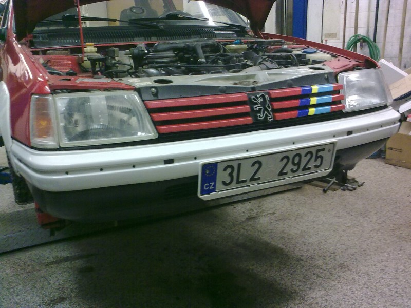

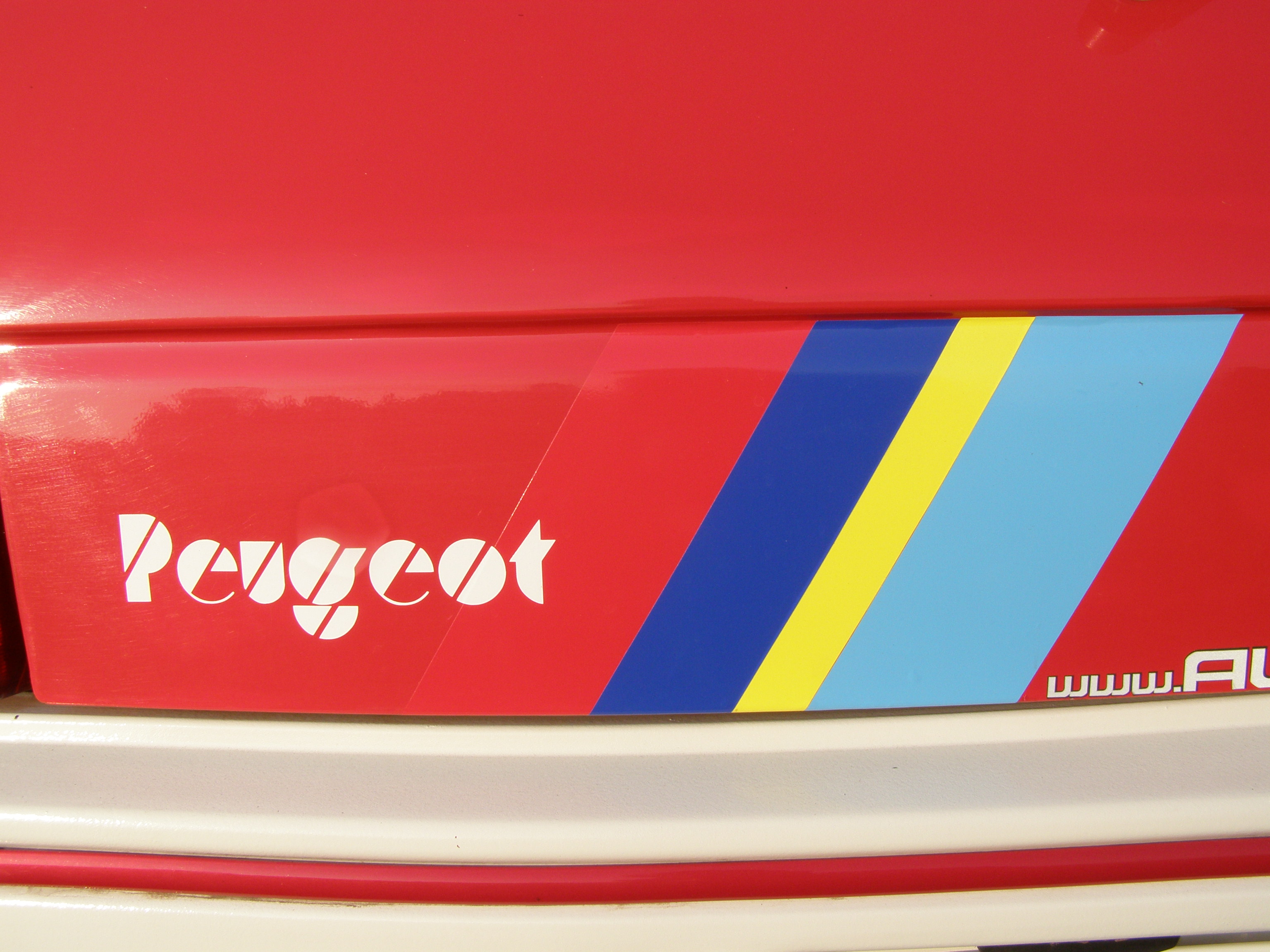

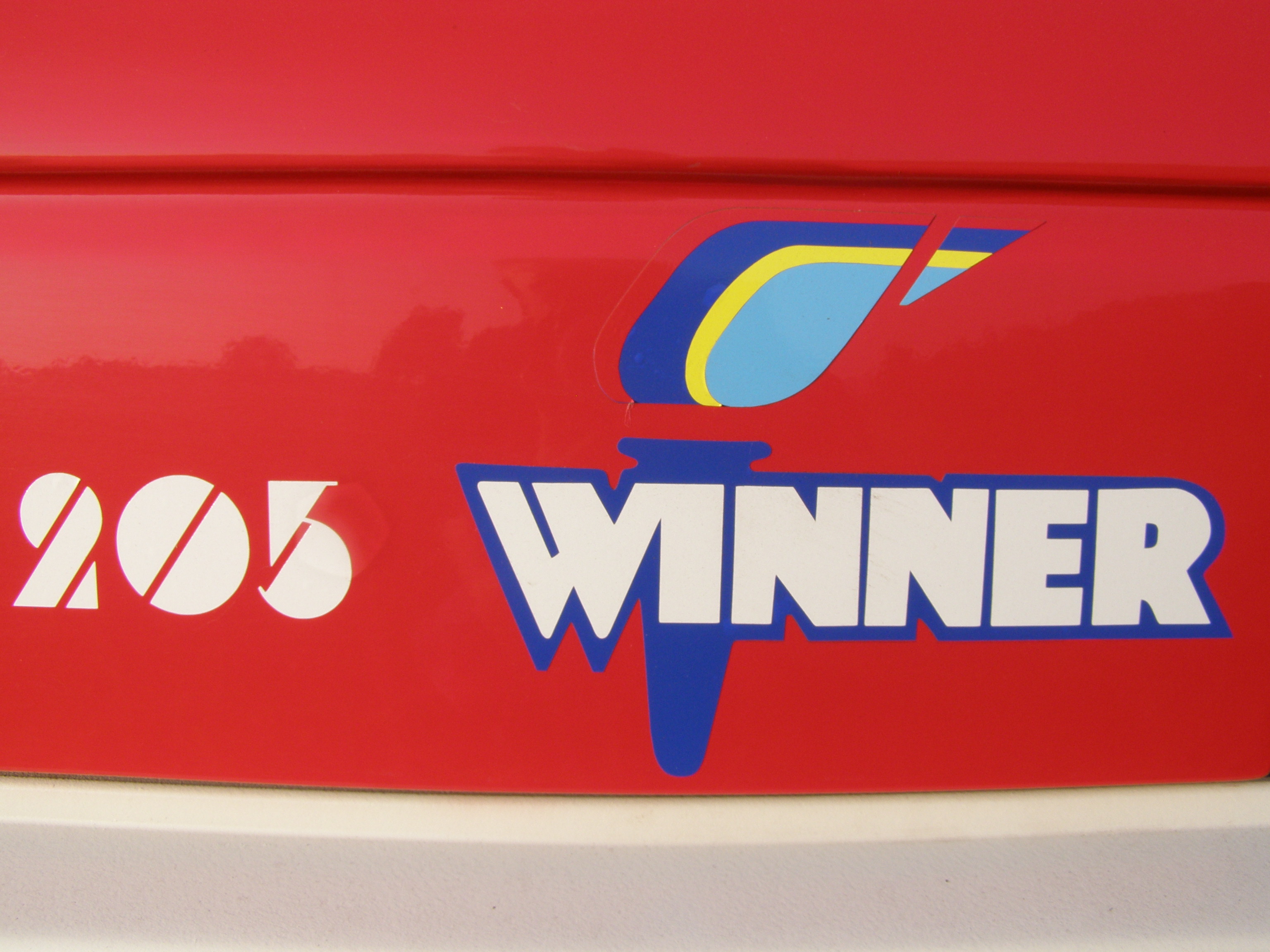

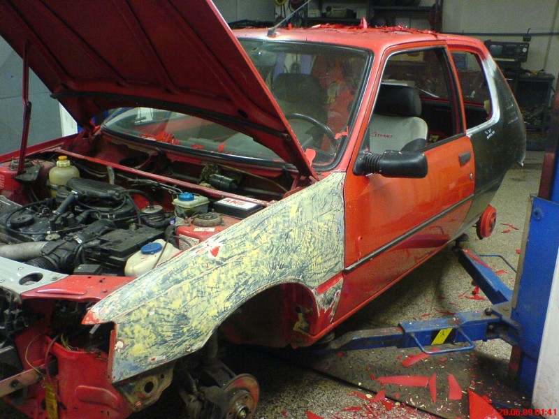

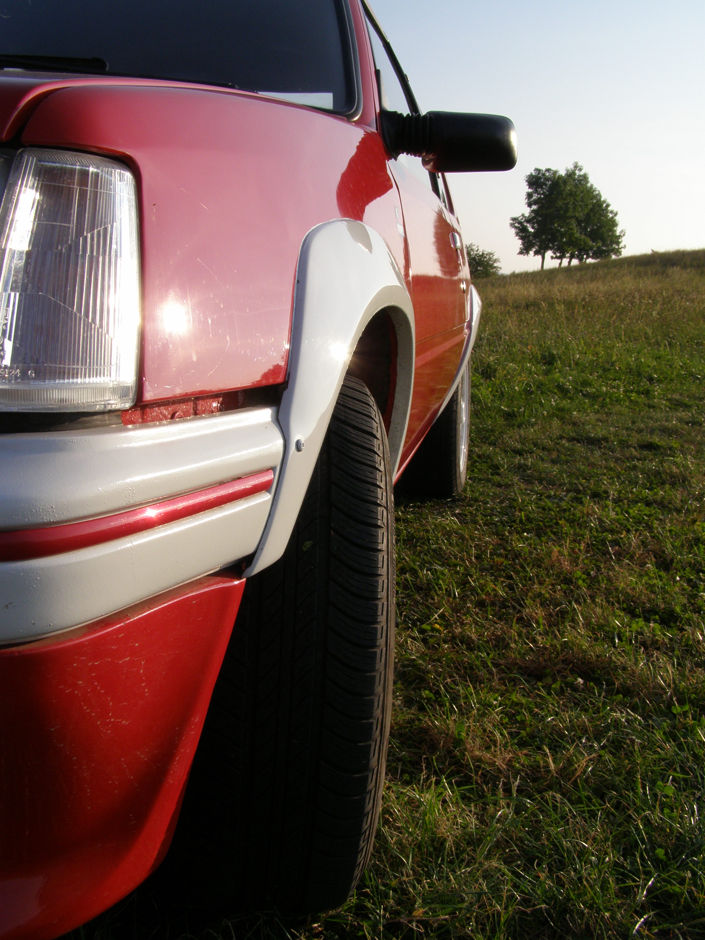

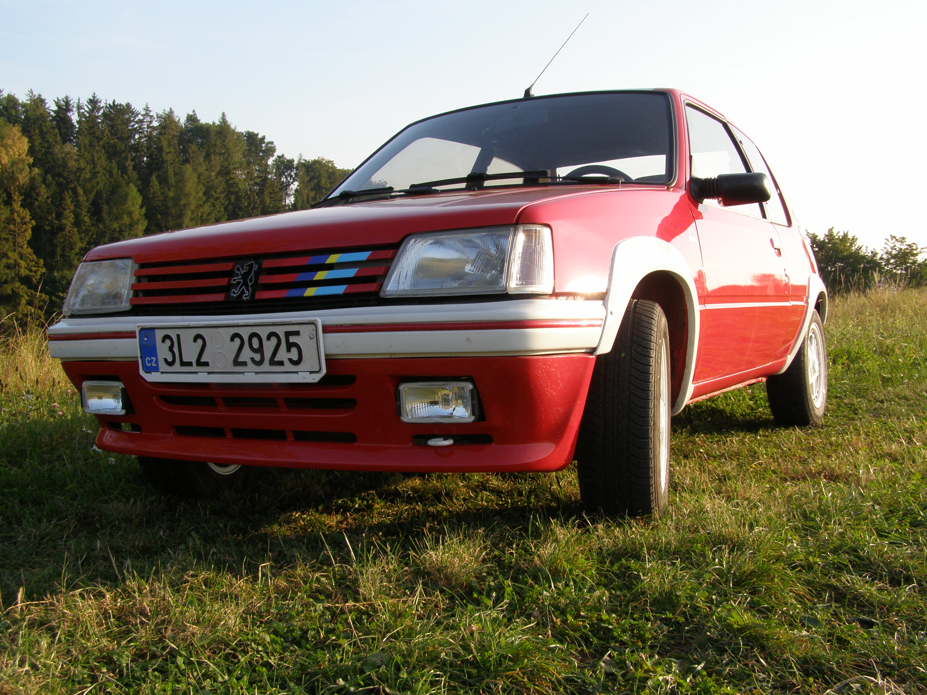

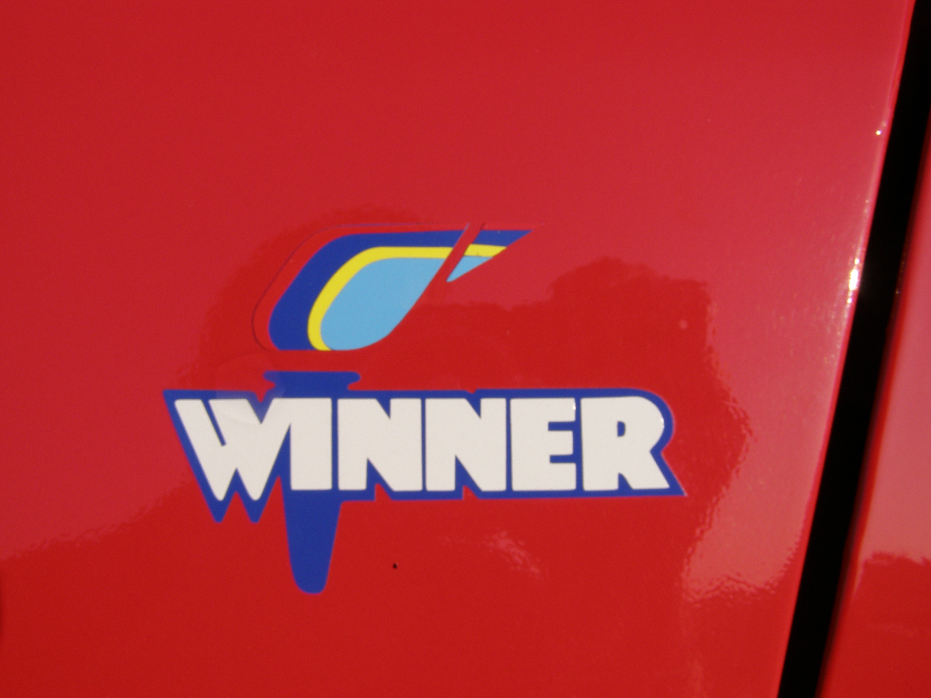

Auto prodělalo celolak(až na 3tí dveře) a dostalo lemy Rally.
Pak ještě nějaký drobnosti v interiéru a jiné spoilery¨
Byly dodány i samolepky.

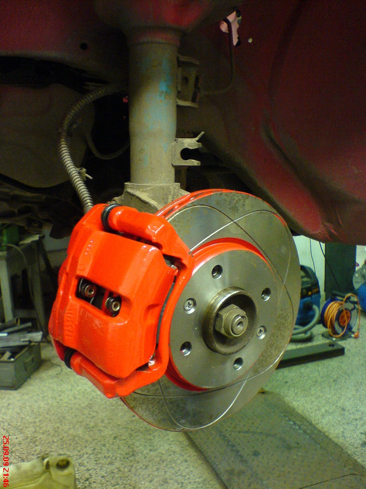

Byly dodány přední kotouče, třmeny a hlavní brzdový válec z GTi

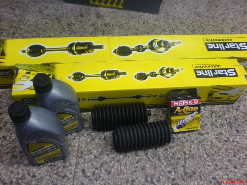

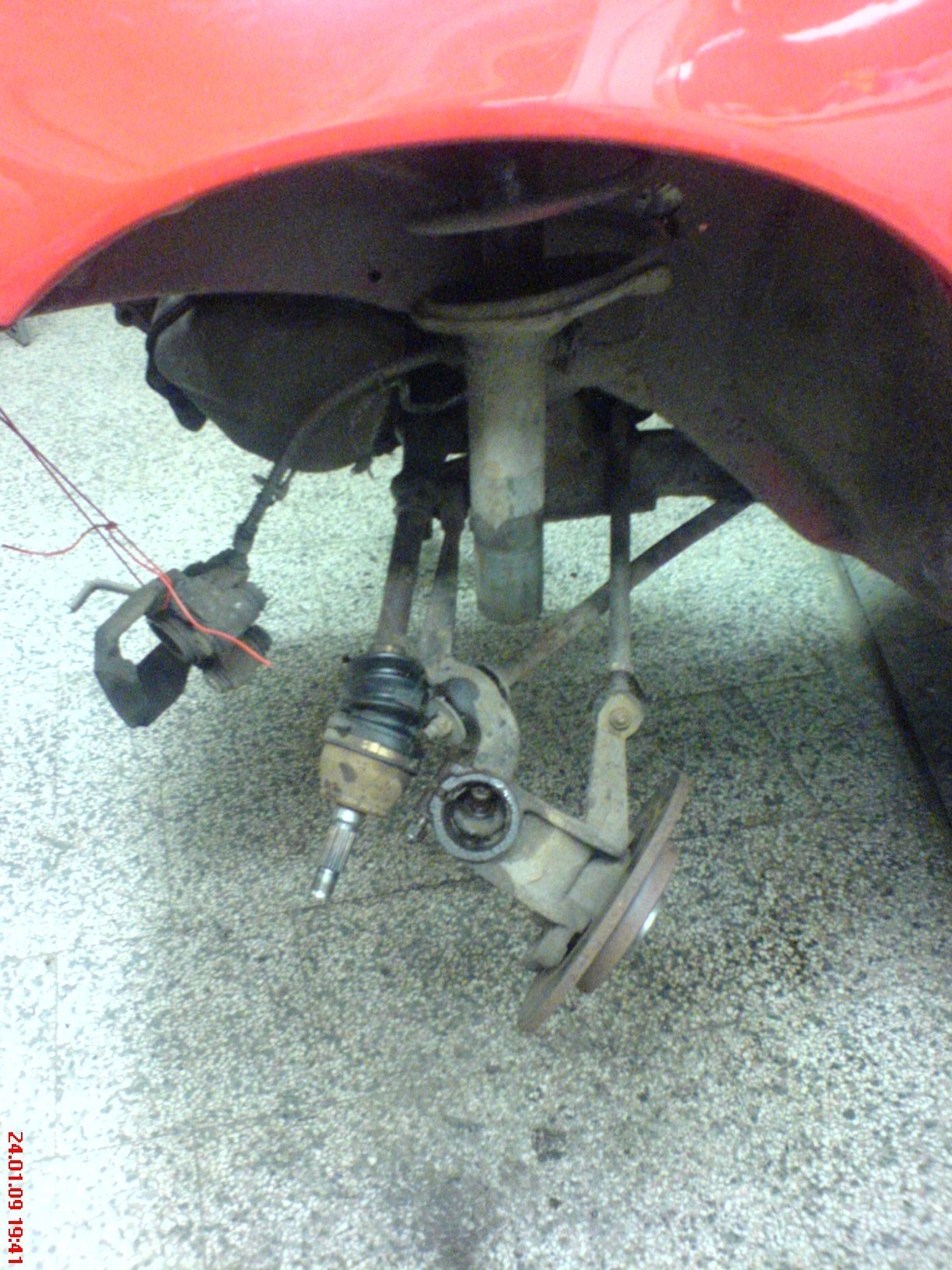

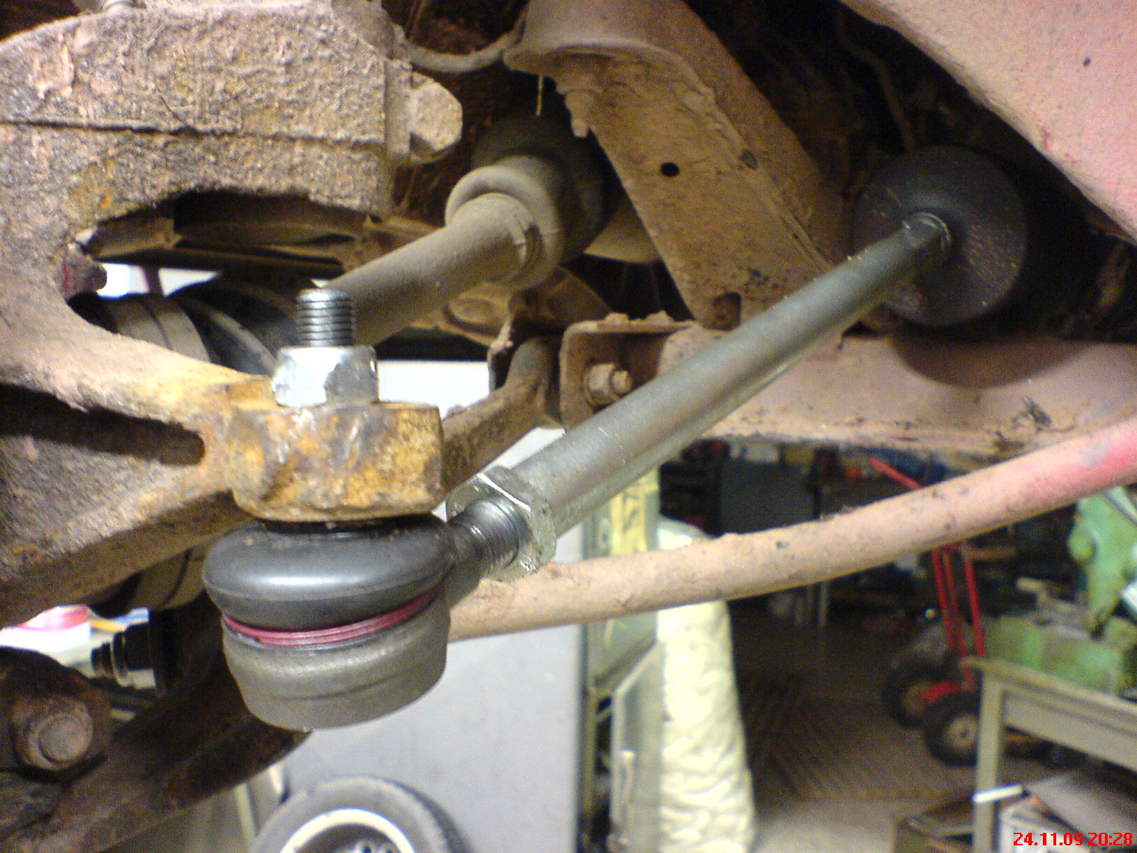

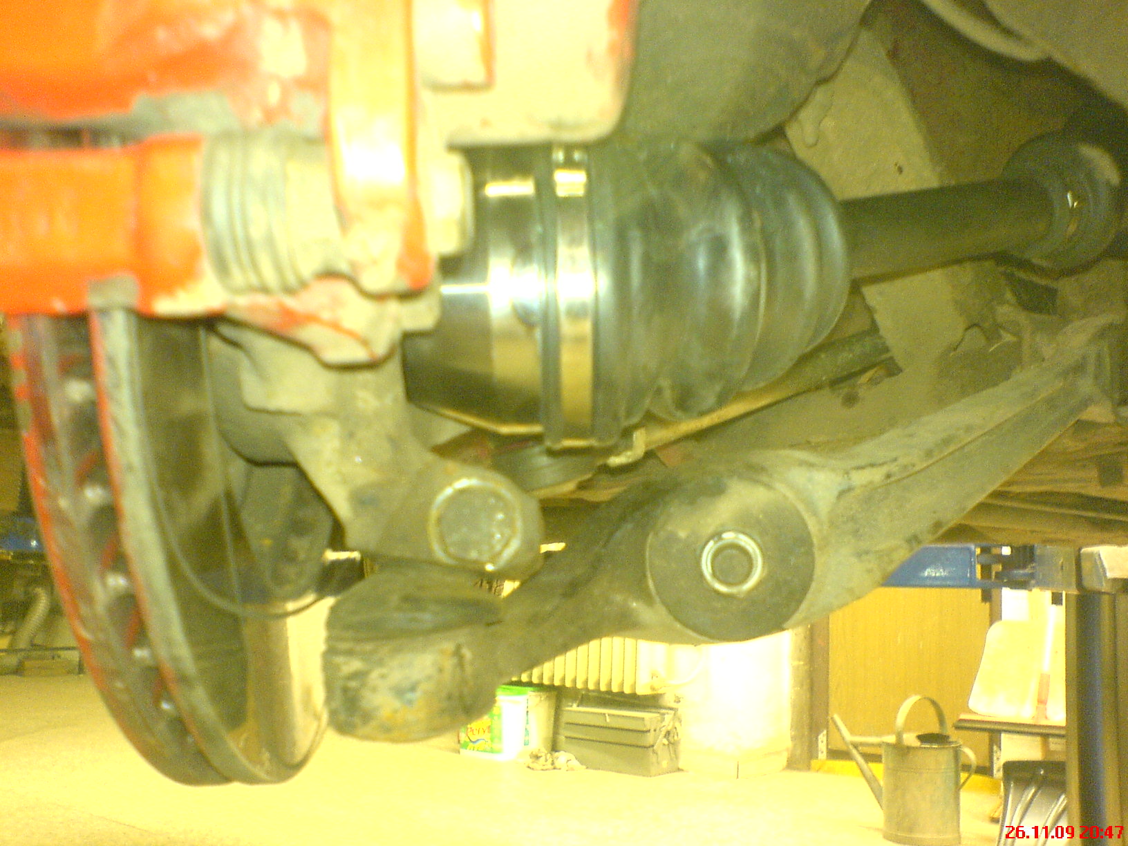

Tak jelikož mě čeká technická,jsem začal zase s nějakýma opravama,něco mě mlátilo na řízení,tedy jsem usoudil že čepy,ale po zvednutí jsem zjistil že to jsou tyčky řízení,ale když jsem v tom byl,tak jsem vyměnil oboje.
Jelikož jsem si objednal špatnou manžetu na vnější homokinetický kloub,tak to bylo pro dnešek všechno,ale zejtra udělám manžetu a jestli stihne přijít gufero P poloosy,tak i to a o víkendu vyměním zadní nápravu za kotoučovou.Není sice OK,ale furt lepší než to co tam je teď.

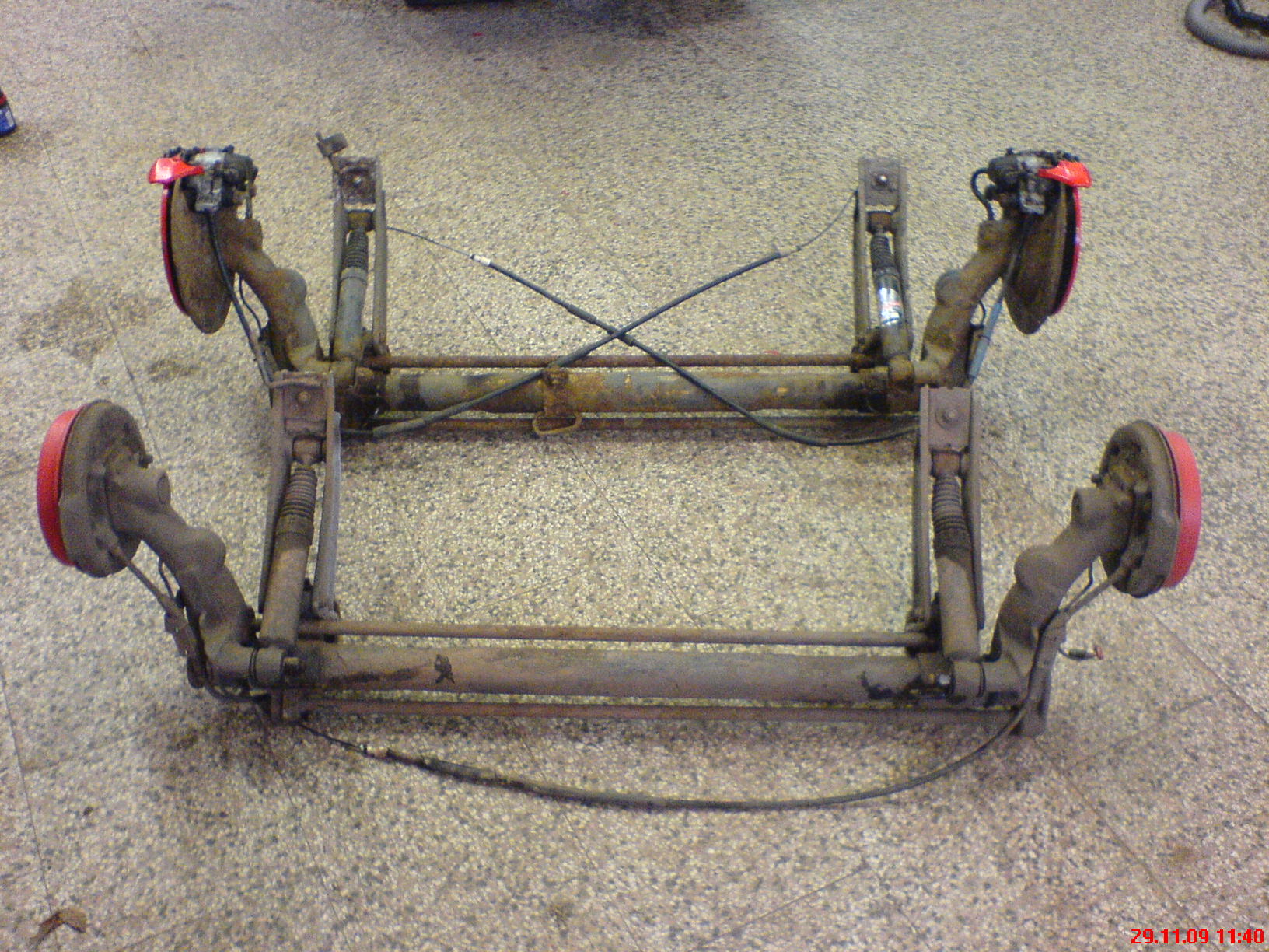

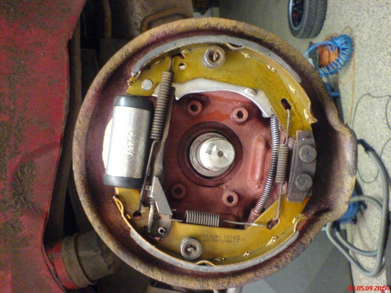

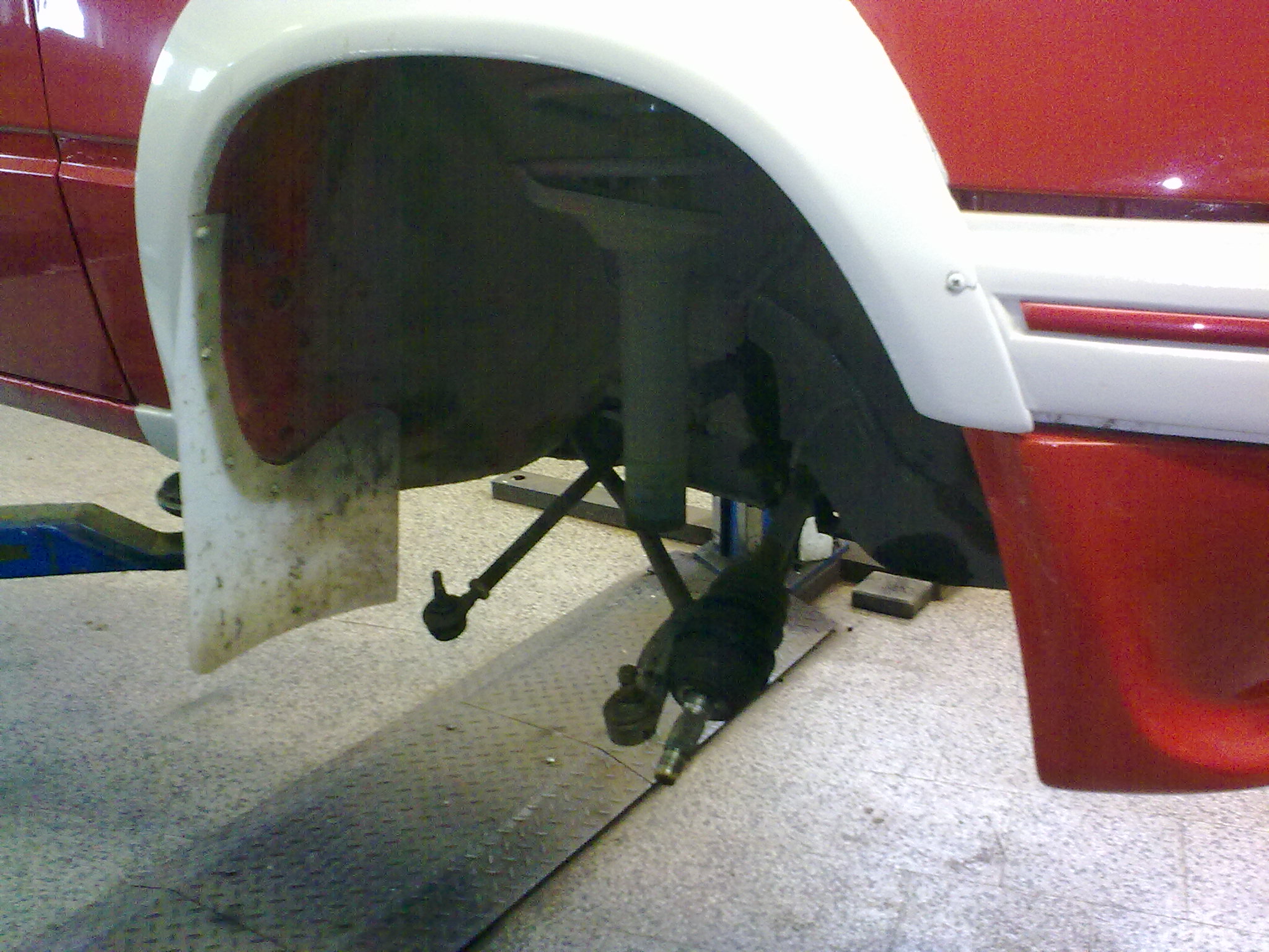

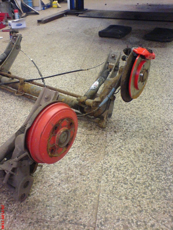

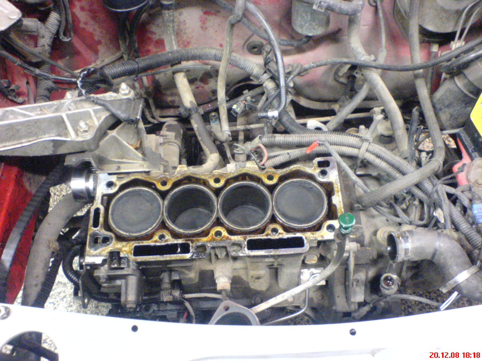

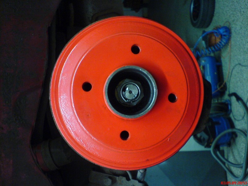

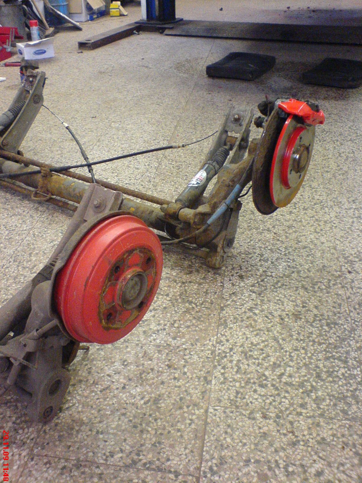

Na konci listopadu jsem musel vyměnit celou P poloosu,protže mě praskla manžeta a když jsem ji chtěl vyměnit,tak jsem si poškodil vnější kloub a samostatně se neprodává.
Následně jsem vyměnil zadní bubnovou nápravu za kotoučová,ale ta je zralá již na repas:

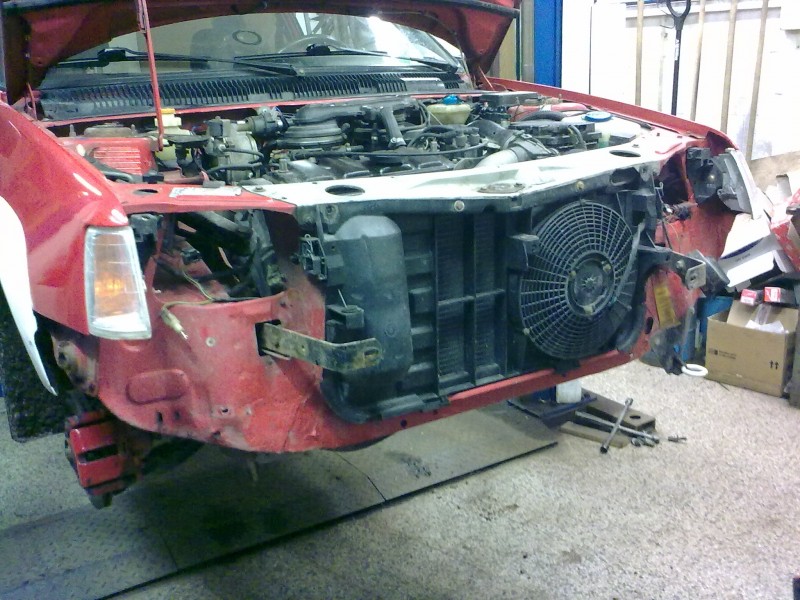

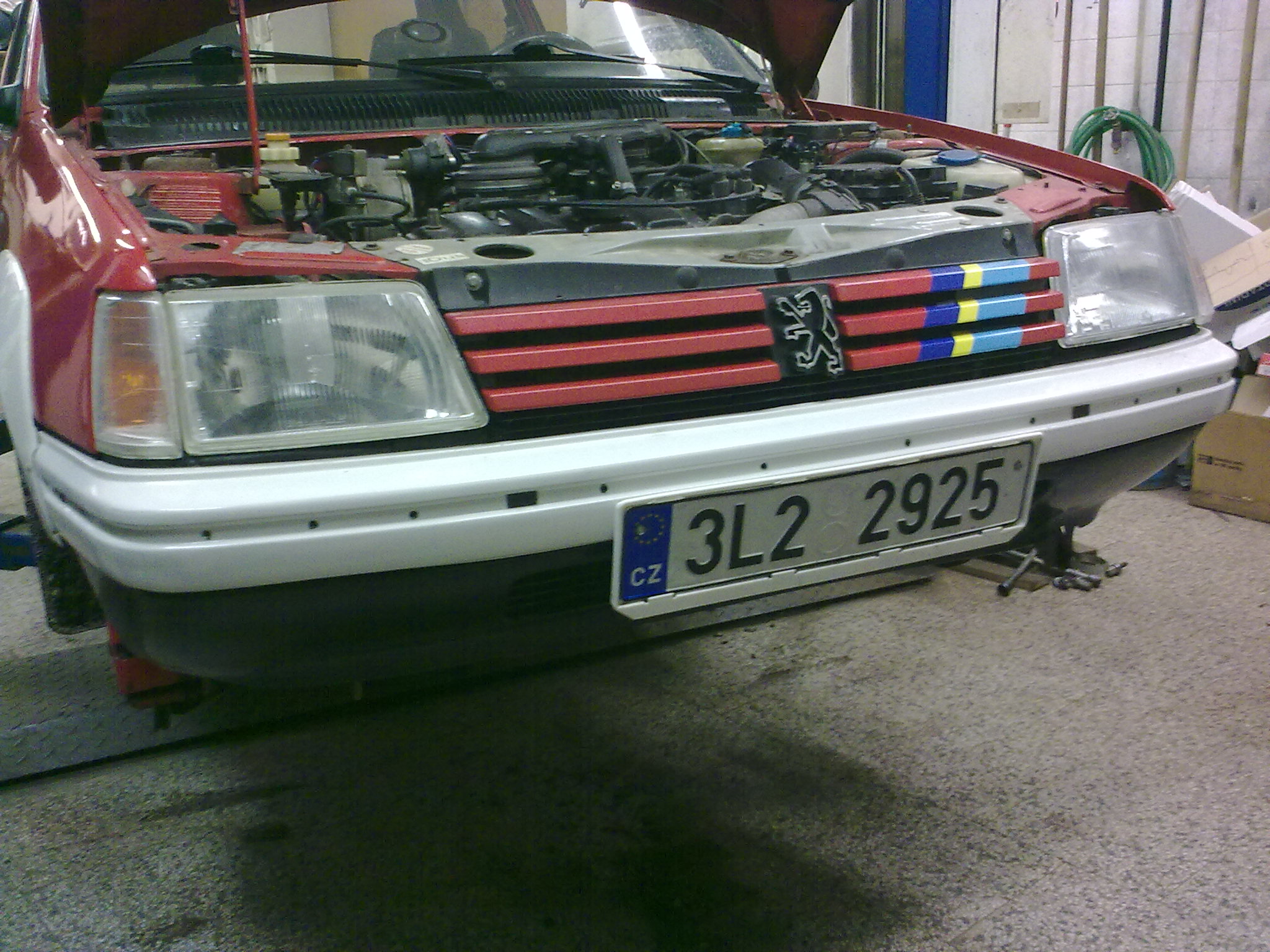

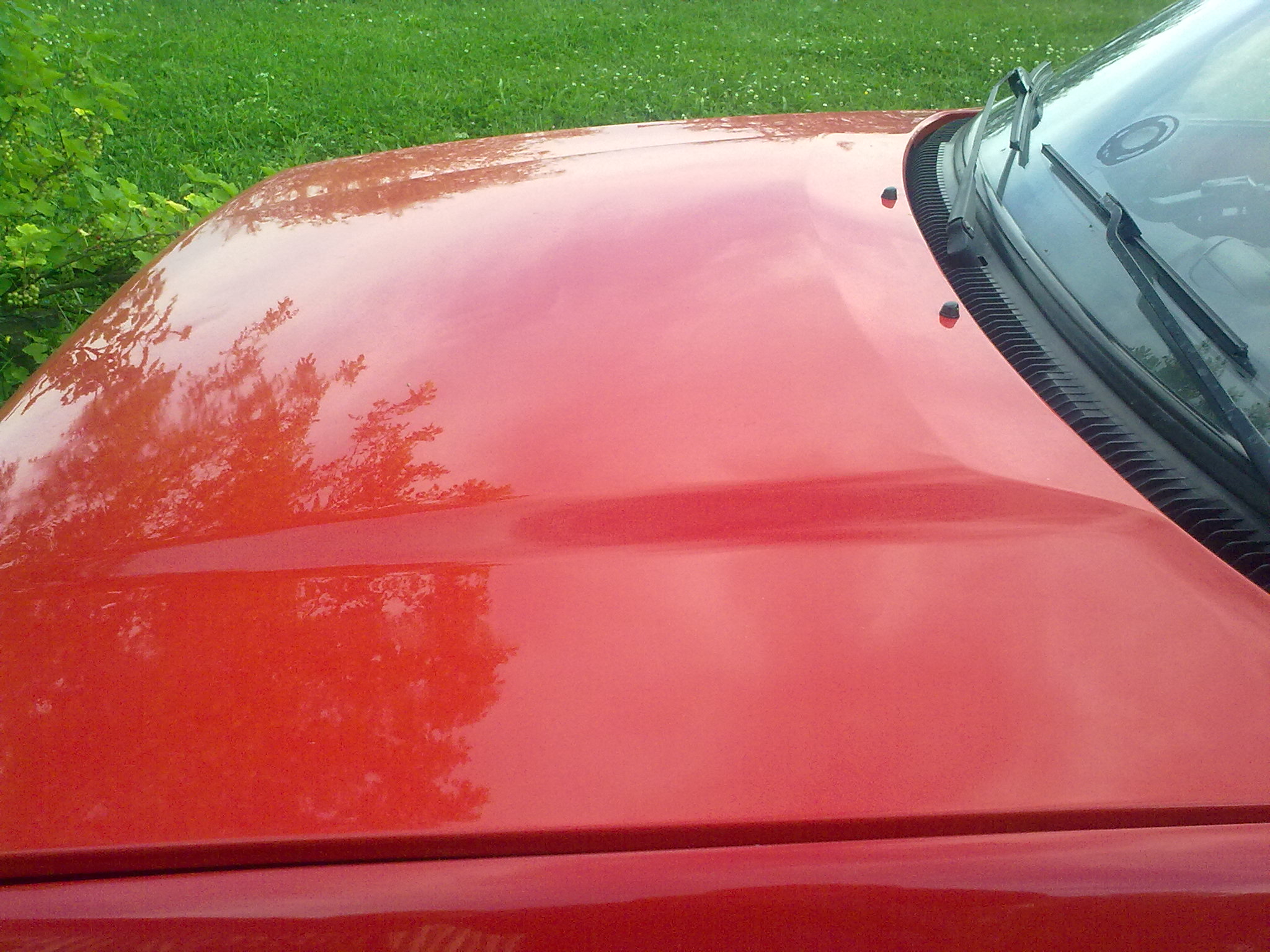

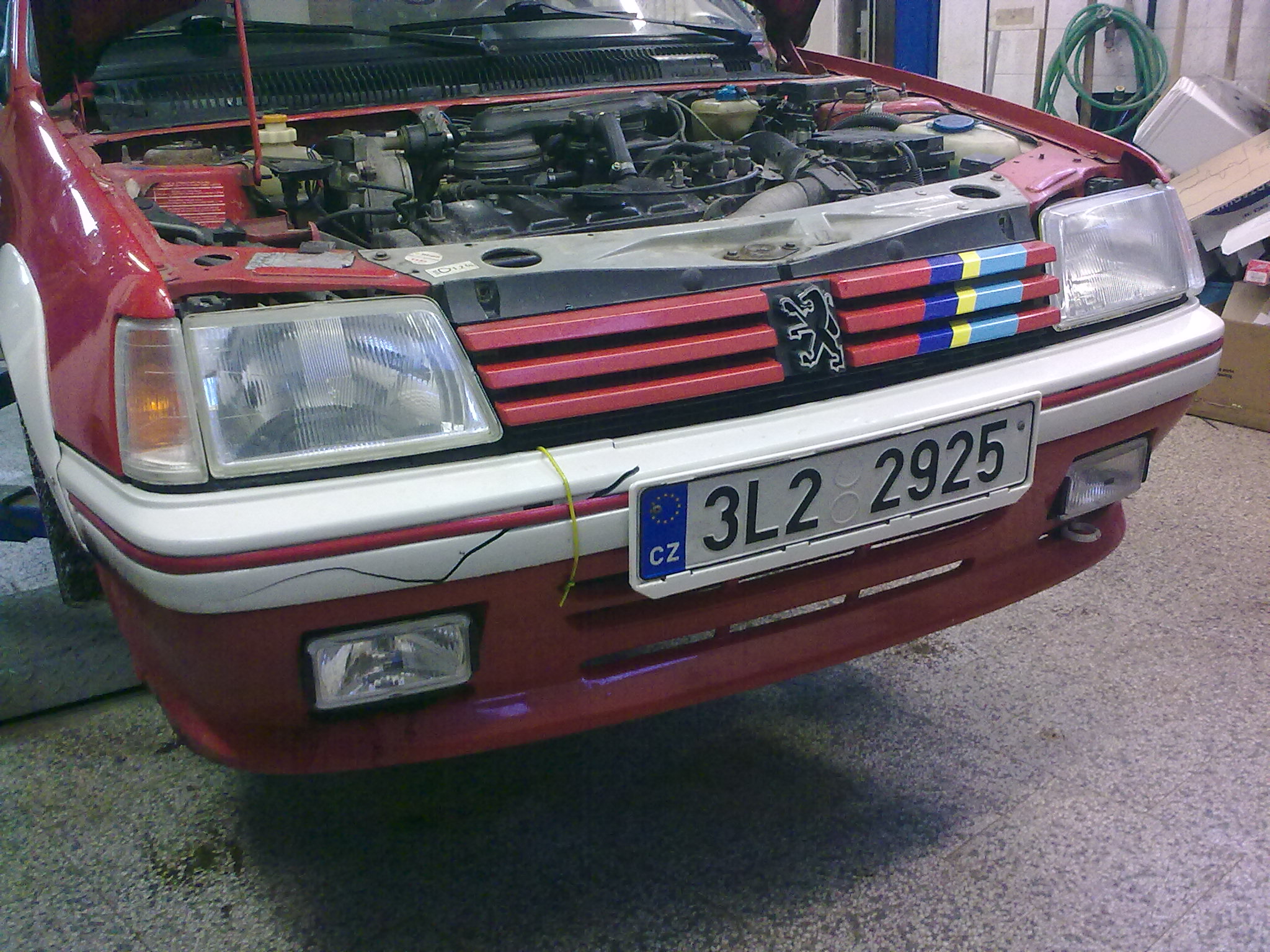

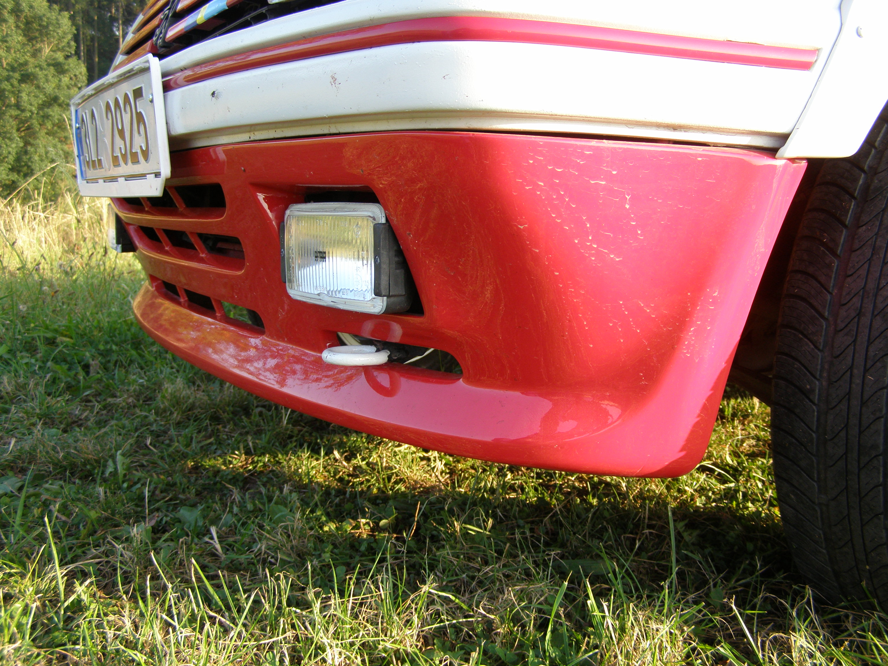

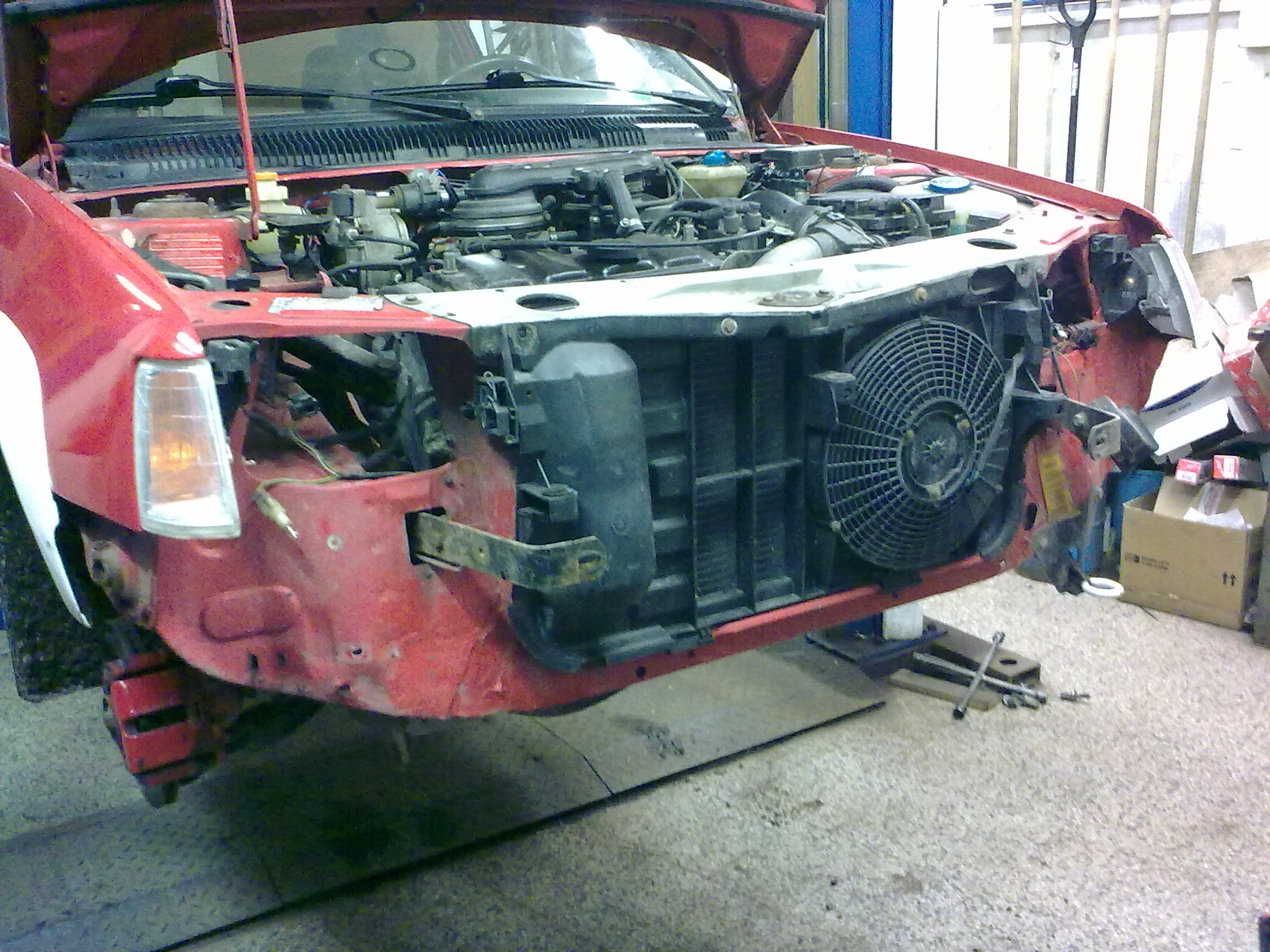

Zima se přežila bez újmy,ale na konci února mi nějaký zmrd nacouval na parkovišti do předního nárazníku,tedy jsem musel vyměnit nárazník a opravit spoiler.
S tim sem pak nechal dát do barvy kapotu automatik:

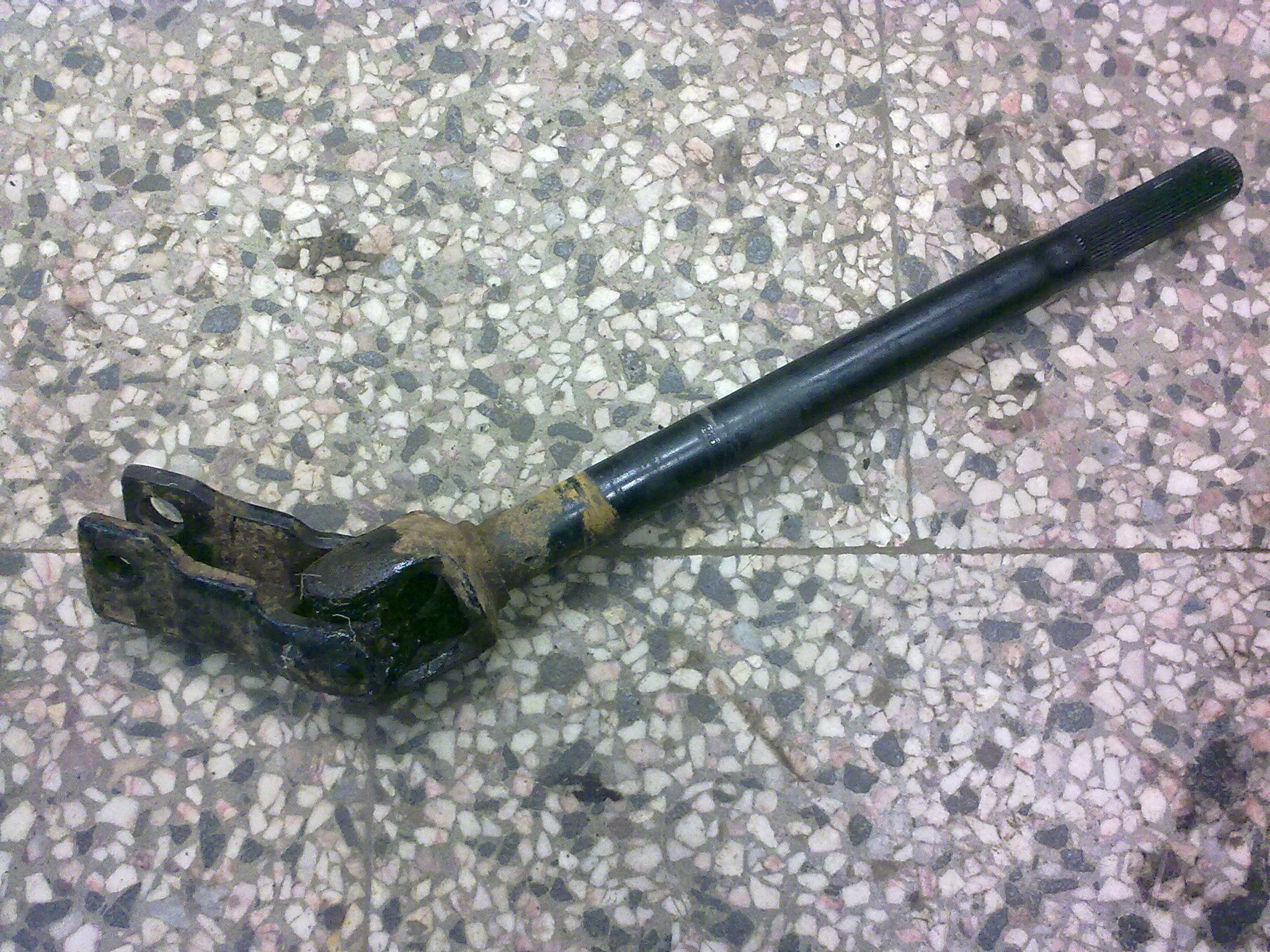

No a na jaře mi začalo jít nějak z těžka řížení,tak jsem si říkal,že asi poškozená převodka,tedy sjem ji celý den měnil a nakonec z toho vylezlo že to byl jen kloub volantové tyče,který se dal vyměnit za 20 minut:

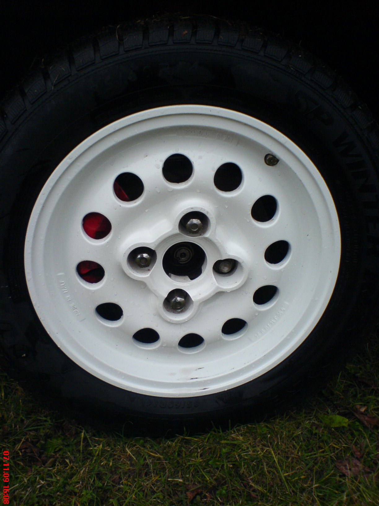

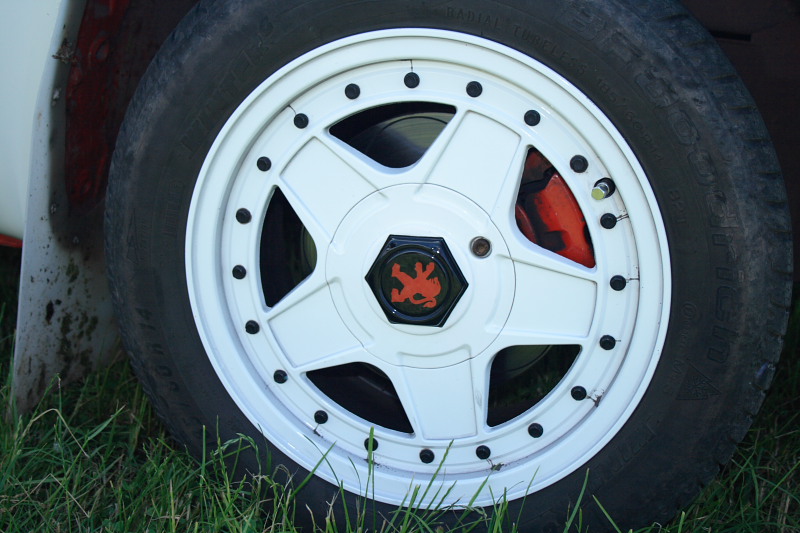

A co dál?No ještě jsem dal středové pokličky na letní kola:

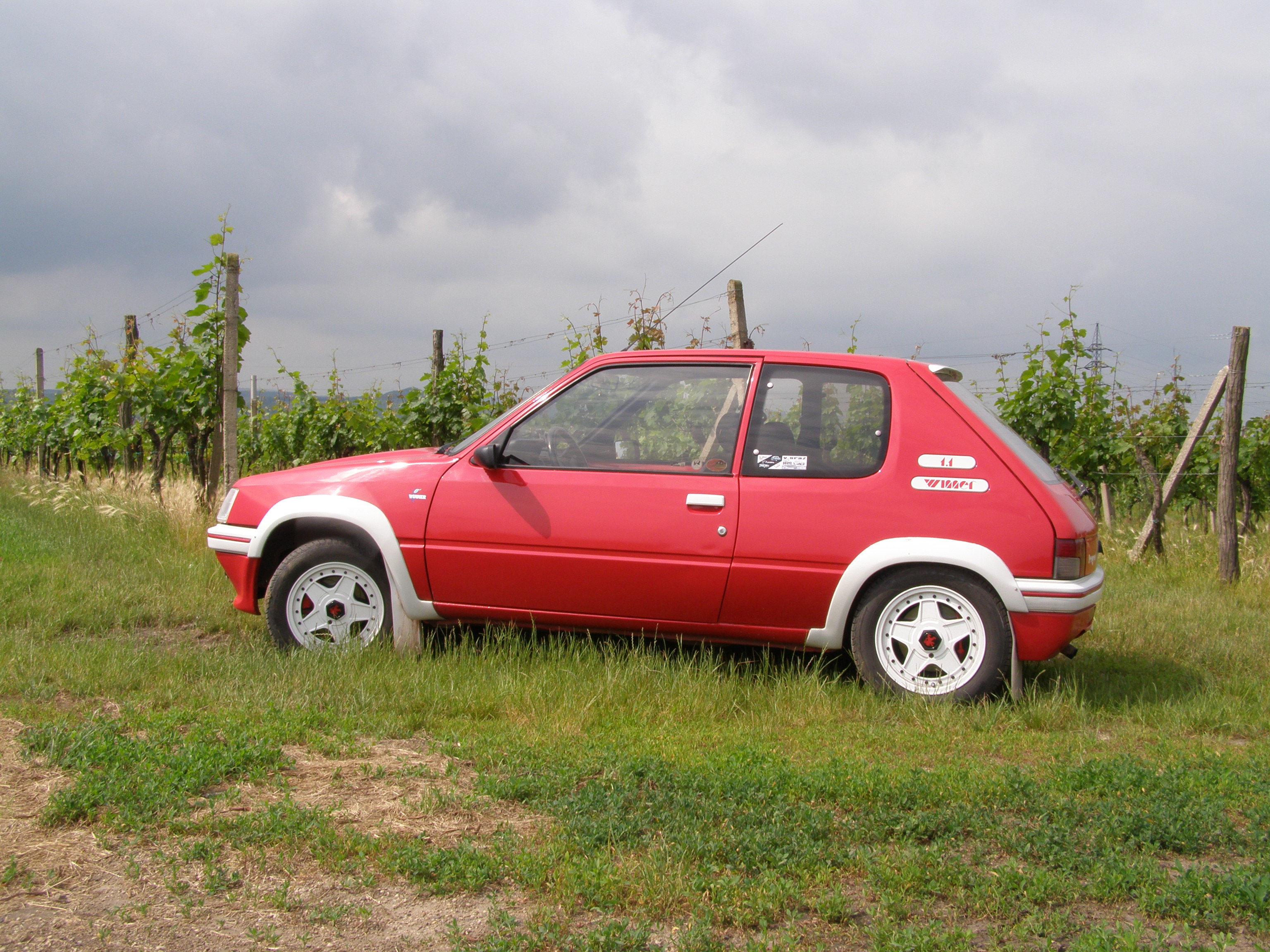

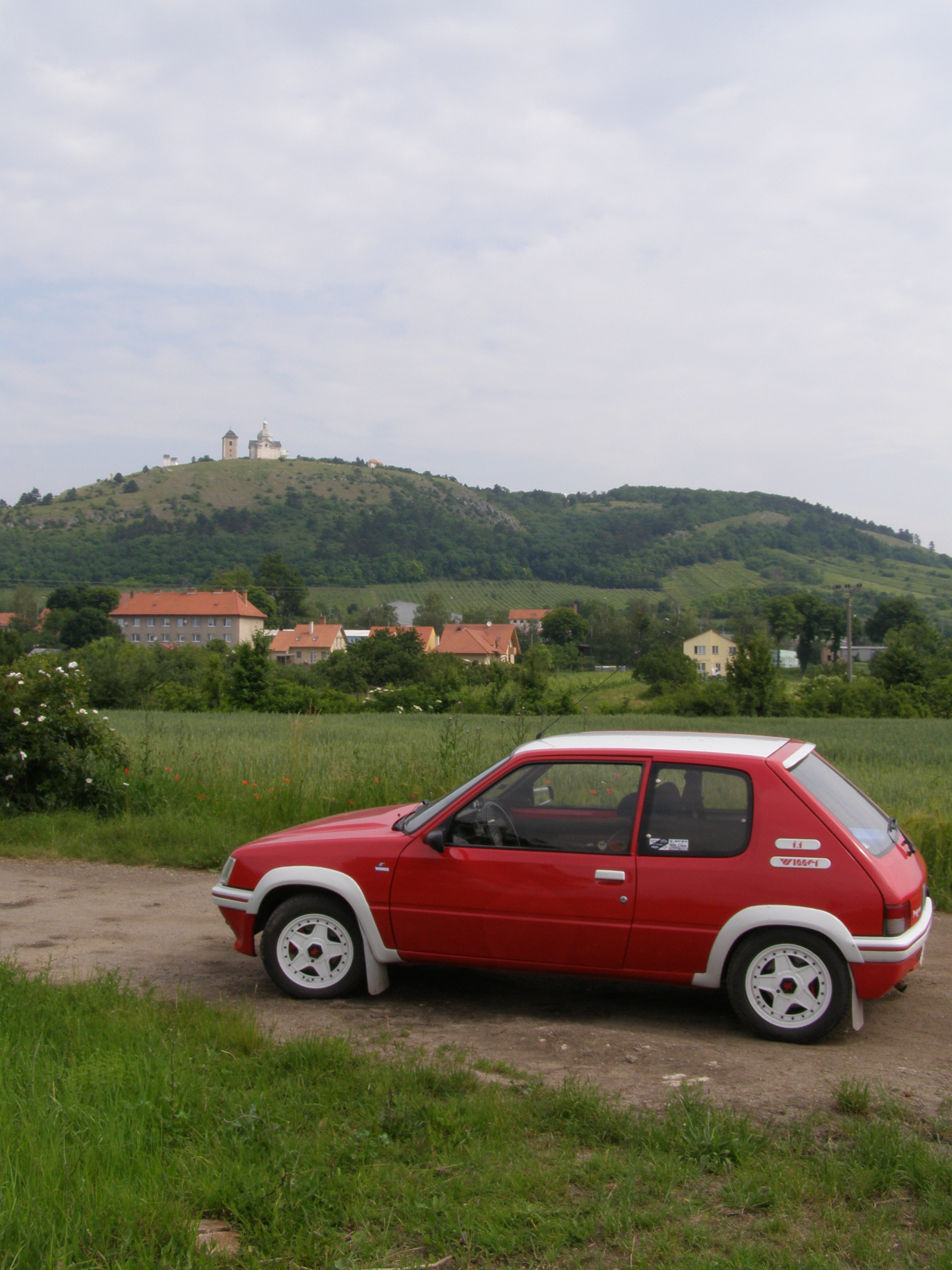

Dvě fotečky z Jižní moravy:

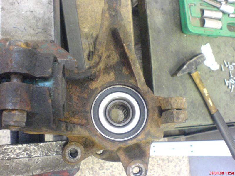

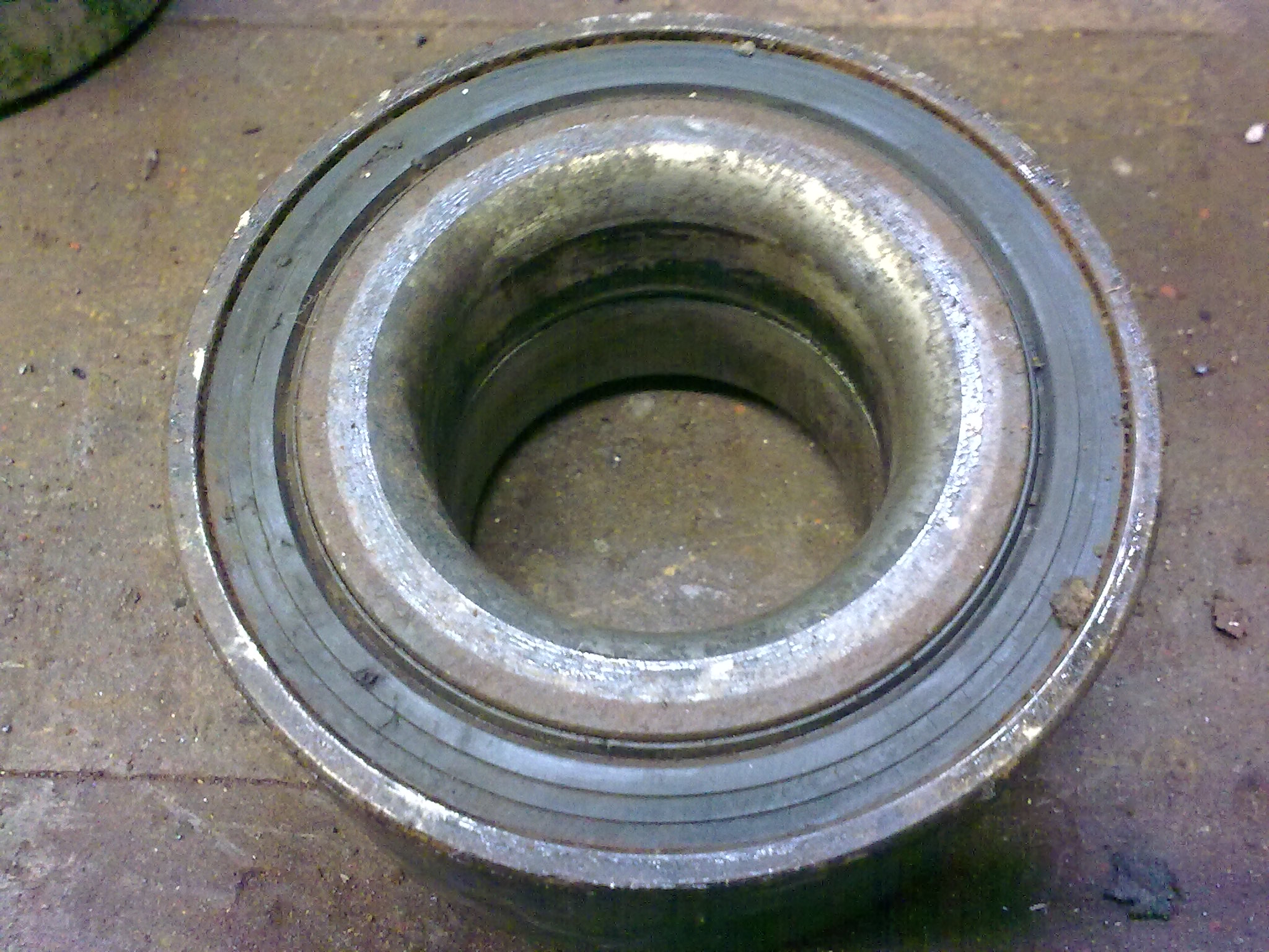

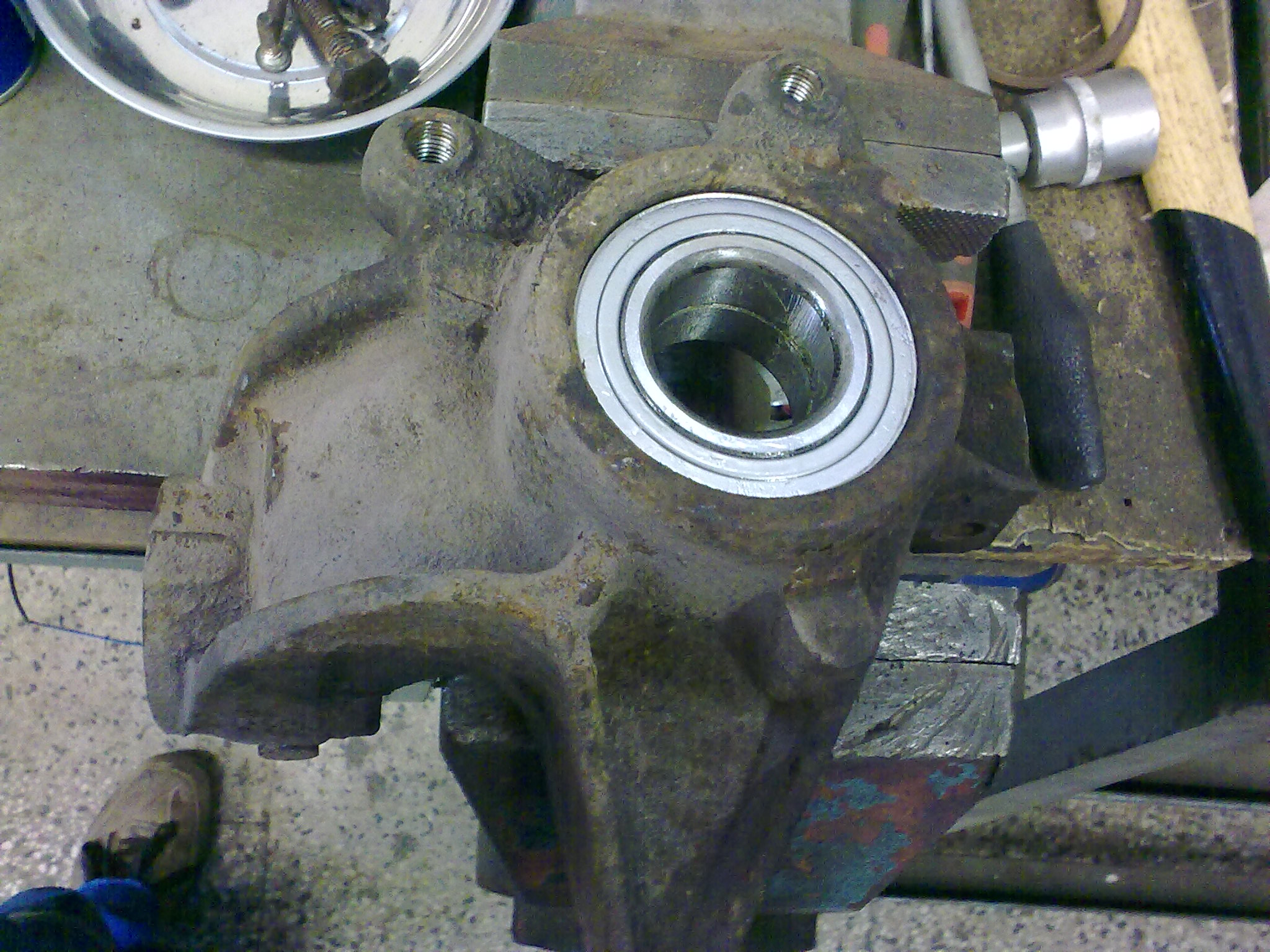

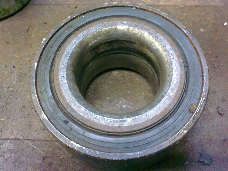

Ceztou zpět z jarního srazu se ještě ozvalo PP ložiško,tedy výměna:
Ložiska CX nedoporučuji,toto vydrželo rok (cca 15 tisíc)

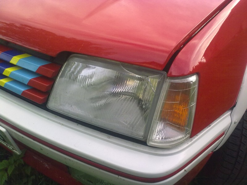

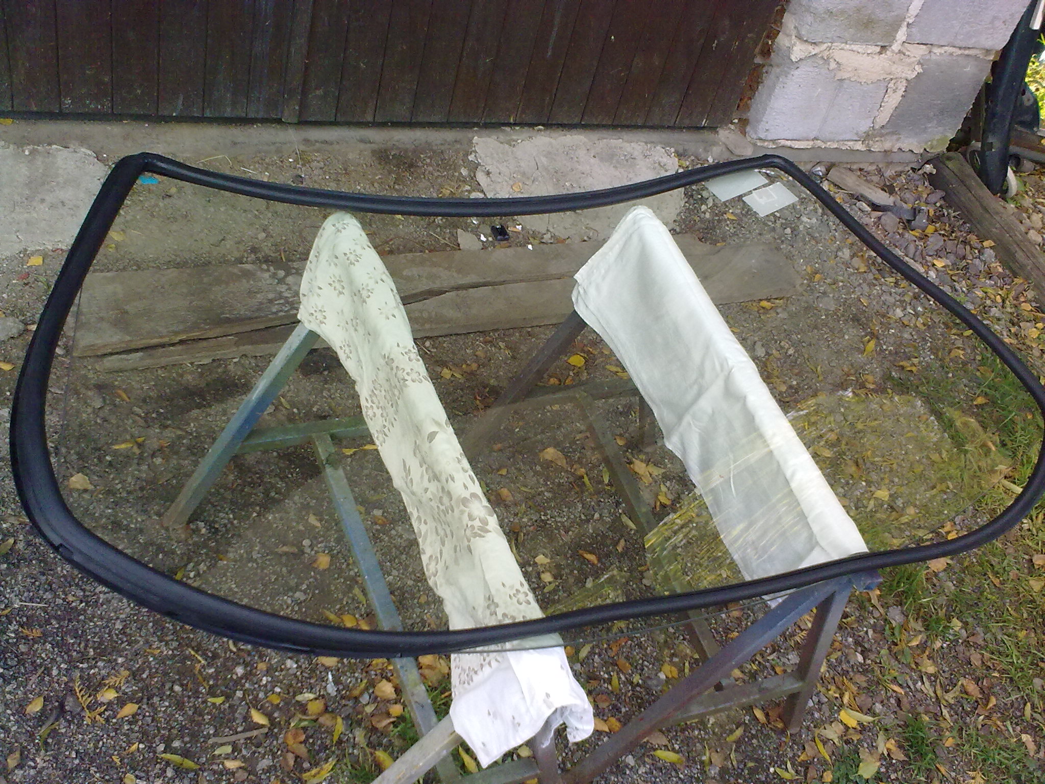

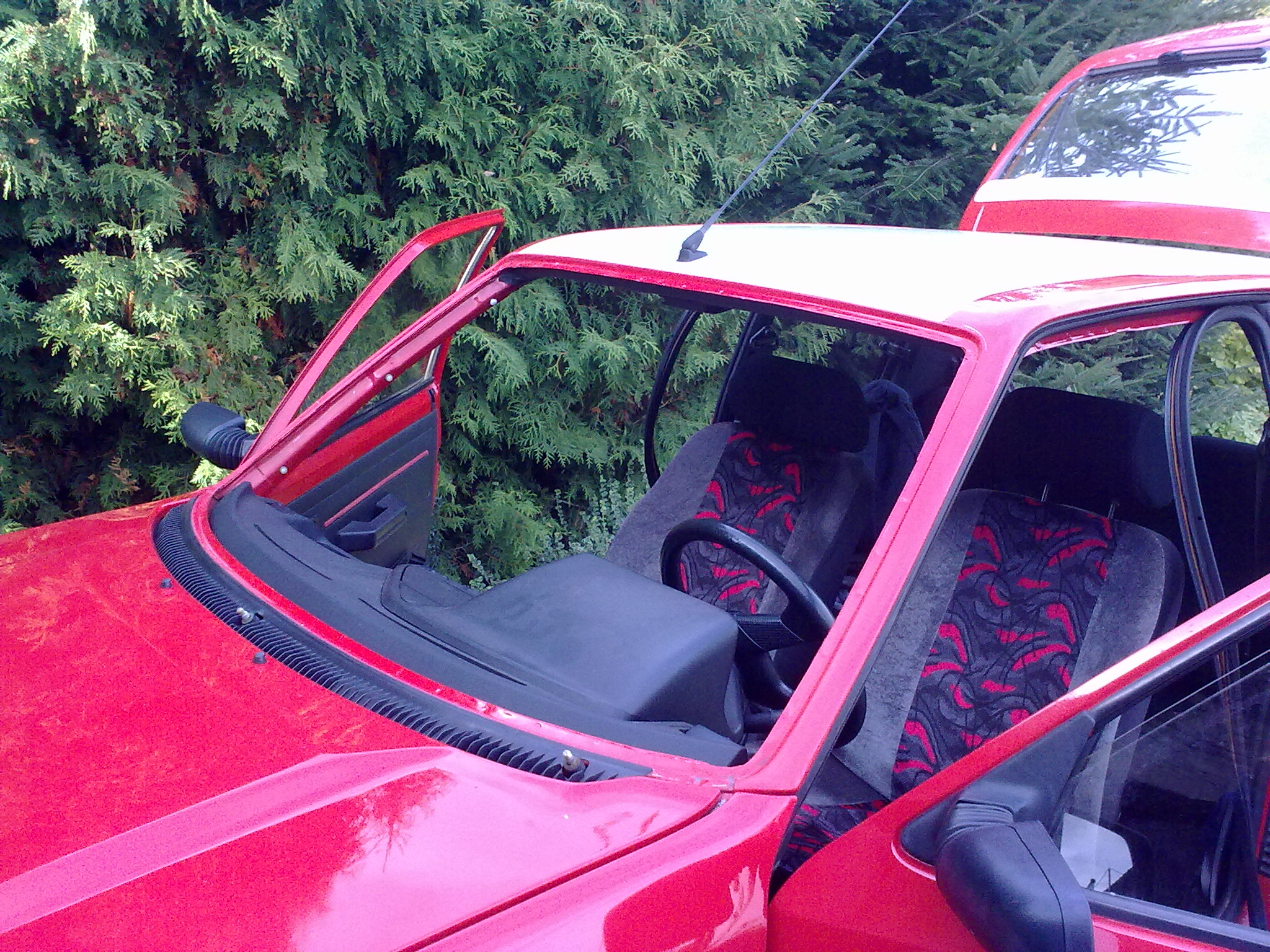

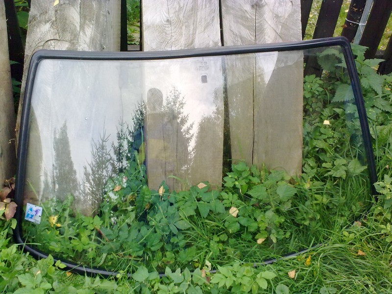

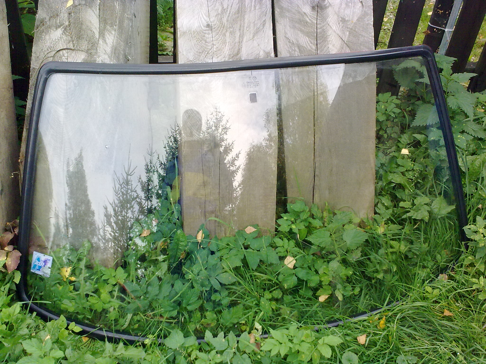

Jelikož mě už štvalo jak jsem měl poškrábané sklo, tak jsem "čistě náhodou v noci chytil kámen do předního skla" a nechal si to tedy zaplatit,výměna proběhla asi za hodunu u kamaráda klempíře:

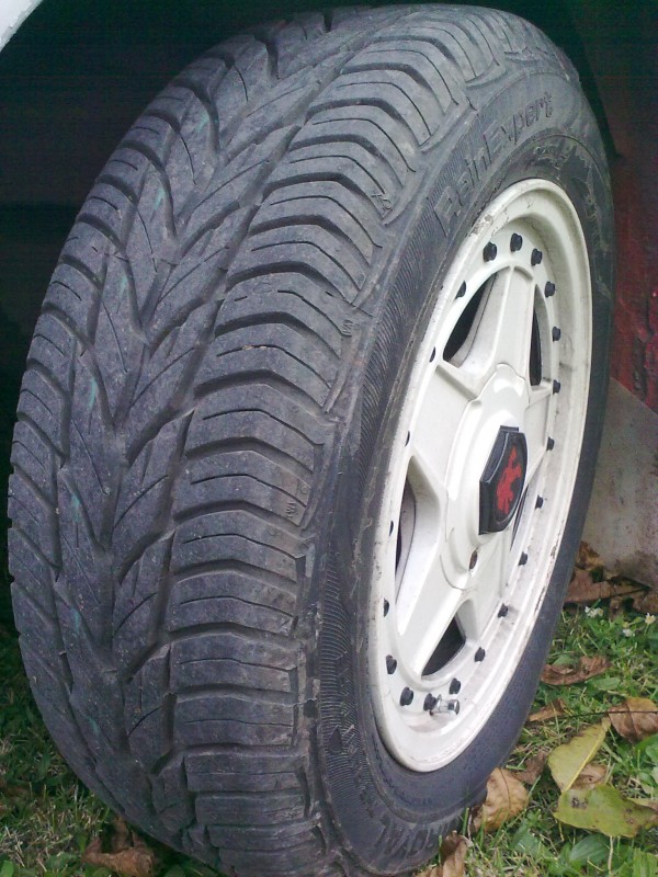

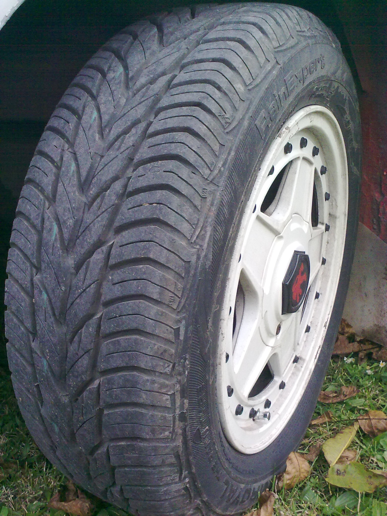

a v září jsem ještě přezul na nové pneu,jelikož stávající bylo už dost sjeté na to množství vody co hlásili a dobře jsem udělal.
Uniroyal Rain Expert
