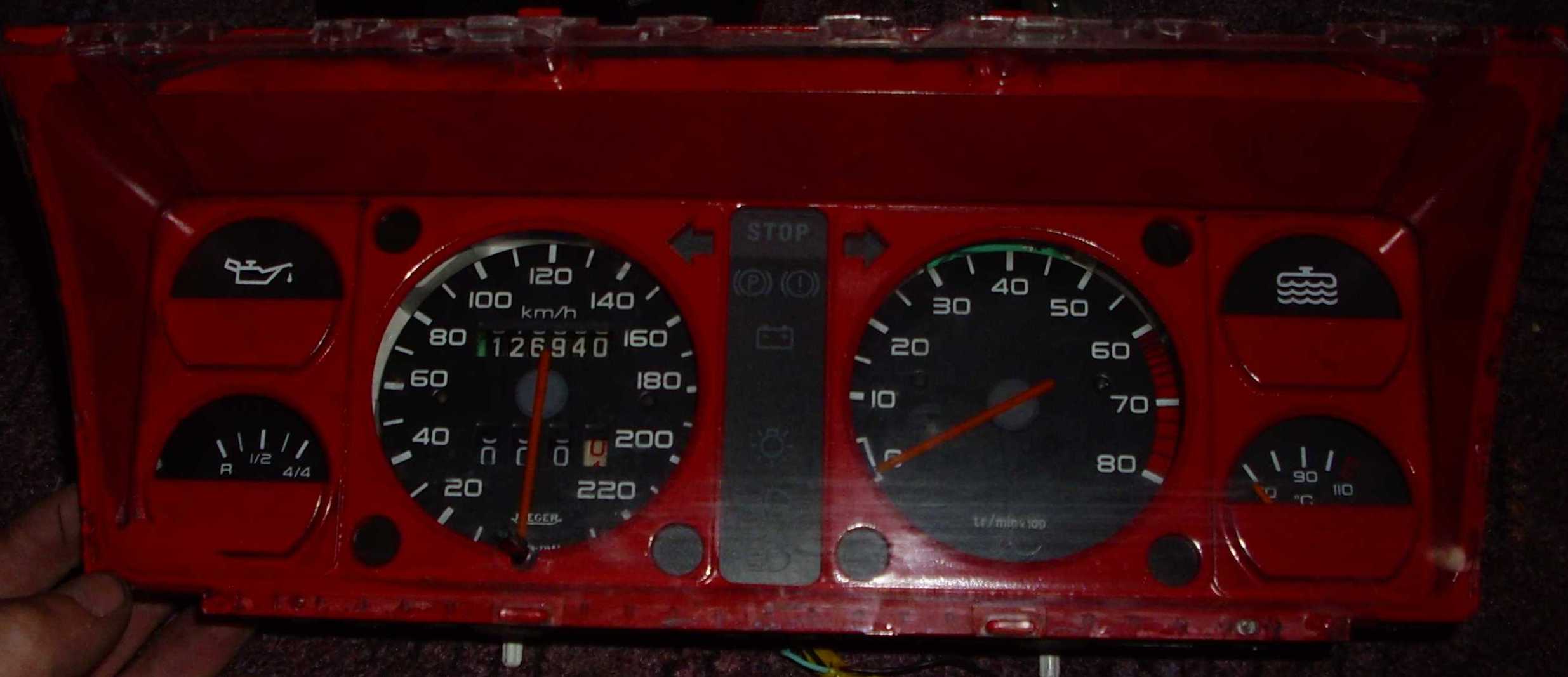

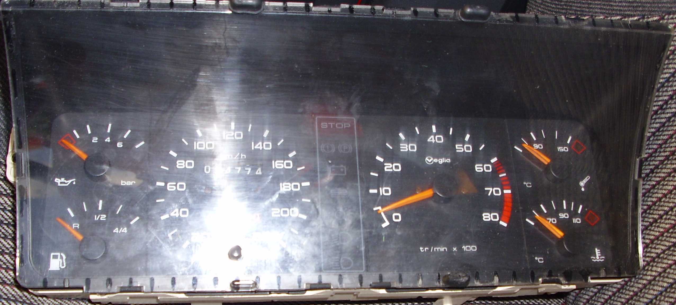

Vyměnil jsem tyto původní budíky za budíky z GTI.
Výměna byla rychlá, konektory mi pasovali perfektně, vše funguje jak má, až na otáčkoměr.
Když jsem ovšem vyndal otáčkoměr ze strých budíků a zapojil , ten hned fungoval tak jak má, projistotu jsem zapojil i otáčkoměr z poničených GTI budíků a výsledek stejný. Otáčkloměr z GTI budíků mi zkrátka makat nebude.
díval jsem se na zapojení konektoru pro otáčkoměr a GTI otáčkoměr používá pouze 3 piny, kdežto ten původní všechny 4.
Tušíte někdo proč a co s tim mám dělat?

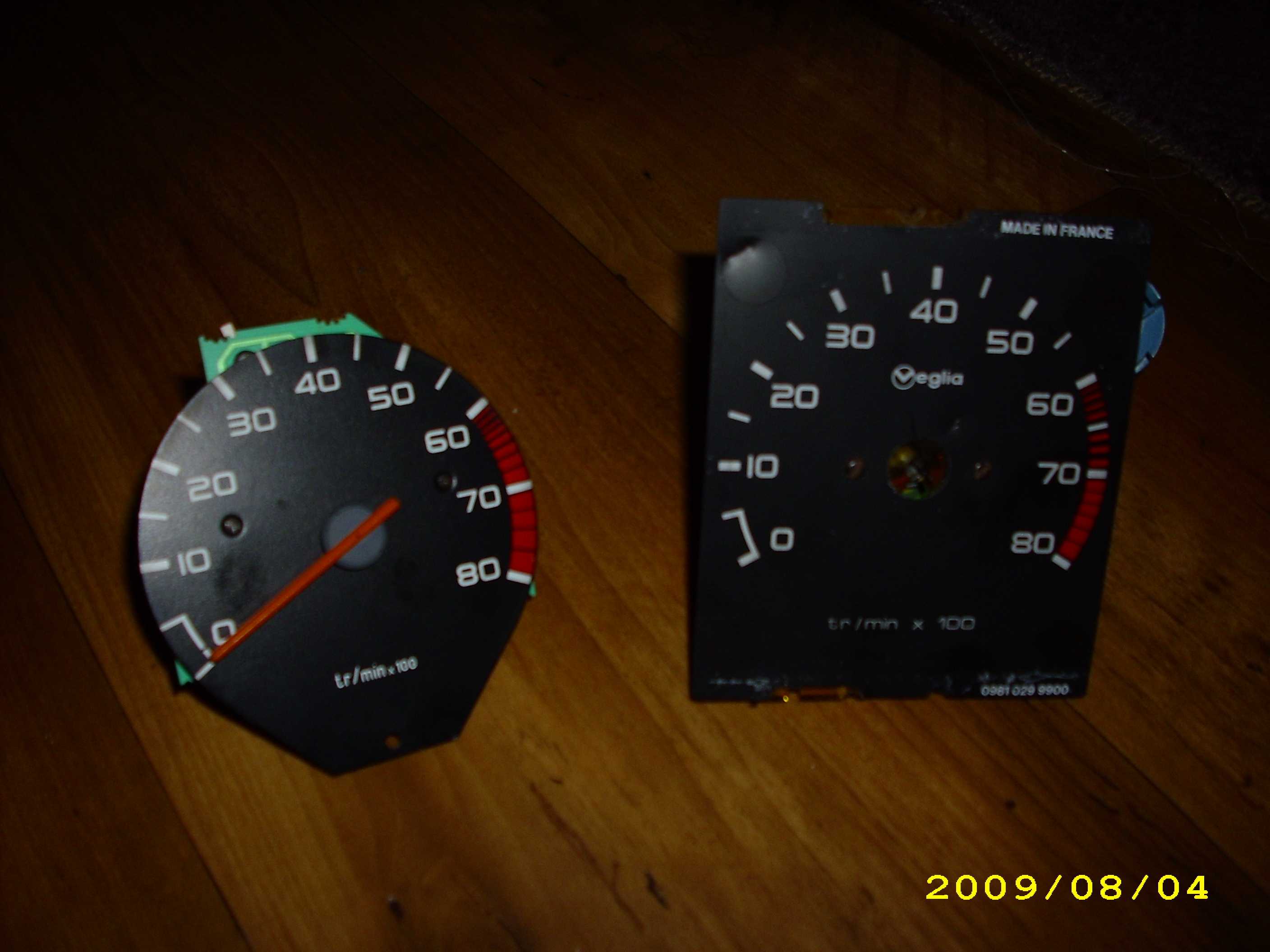

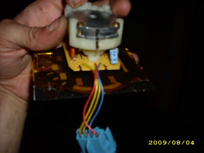

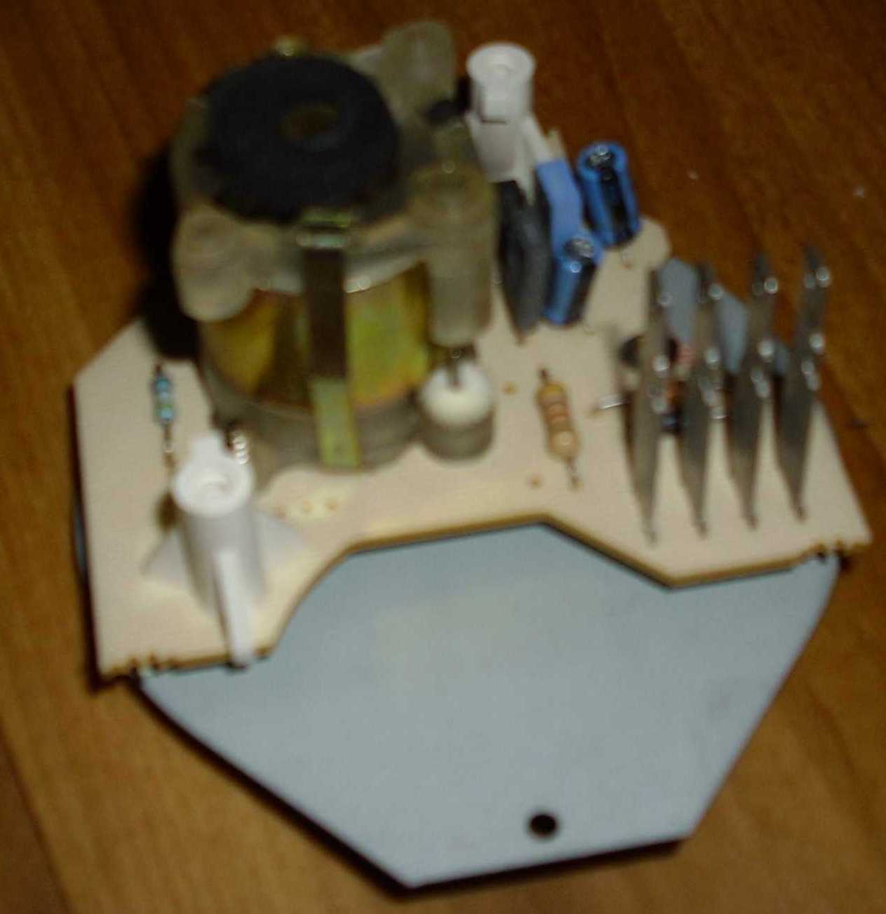

pár foteček, aby byla lepší představa.

tady ten problem mam taky sehnal jsem jiny budiky z GTI a stejne mi nesel otackomer tak jsem sehnal ze peugeot 405 priletoval dratky upravil budiky a funguje mi to

to je zajímavé a v tom otáčkoměru je pozice 3 a 4 propojena.
zapojení uvnitř otáčkoměru:
1. pozice červená
2. pozice modrá
3. pozice žlutá (nezapojeno ale propojeno s pozicí 4)
4. pozice žlutá
takže pokud zapojím konektor tak:
3. pozice signal bude propojena s 4. pozice minus. pokud jsem to tak pochopil.
1. pozice červená
2. pozice modrá
4. pozice žlutá
Re: Výměna budíků za GTI
nebo 3 a 4 pozice je signal ... je to sdružené ... konektor tam je 4pin kvuli ostaní verzim (TD) kde je i ten další minus ... kazdopádne kdyz to zapojiš tak by to melo jet ... ovšem za předpokladu ze ten otačkomer není v háji ..
