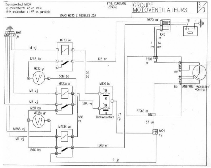

dneska jsem došel na zajimavou vec ... na 1. stupen se roztočí obě vrtule sahary ale na 2. stupeň se jedna vypne a druha roztočí naplno ... je to tak zprávně ??? .. ja si myslim že ne :/
Re: Sahara
podle schématu nikoliv
na první stupeň jdou obě sériově a na druhý paralelně
Re: Sahara
ha ... a ted kde je chyba ??? :-D žeby vadný relátko? to asi těžko ....
Vino: a z ktery schematu jsi to prosimte vyčet ?? nejak jsem na to nemohl narazit ..
