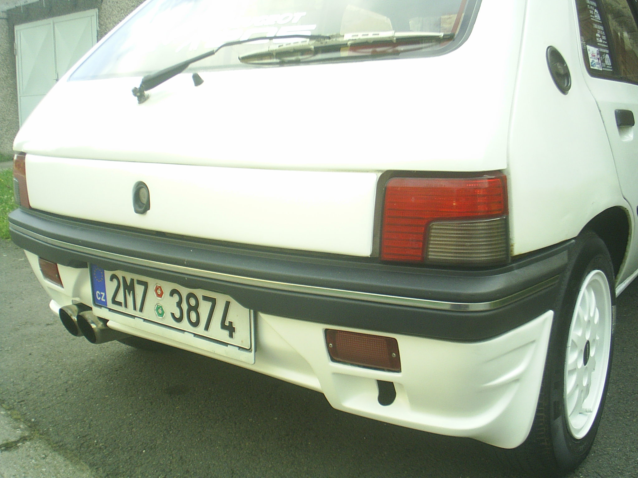

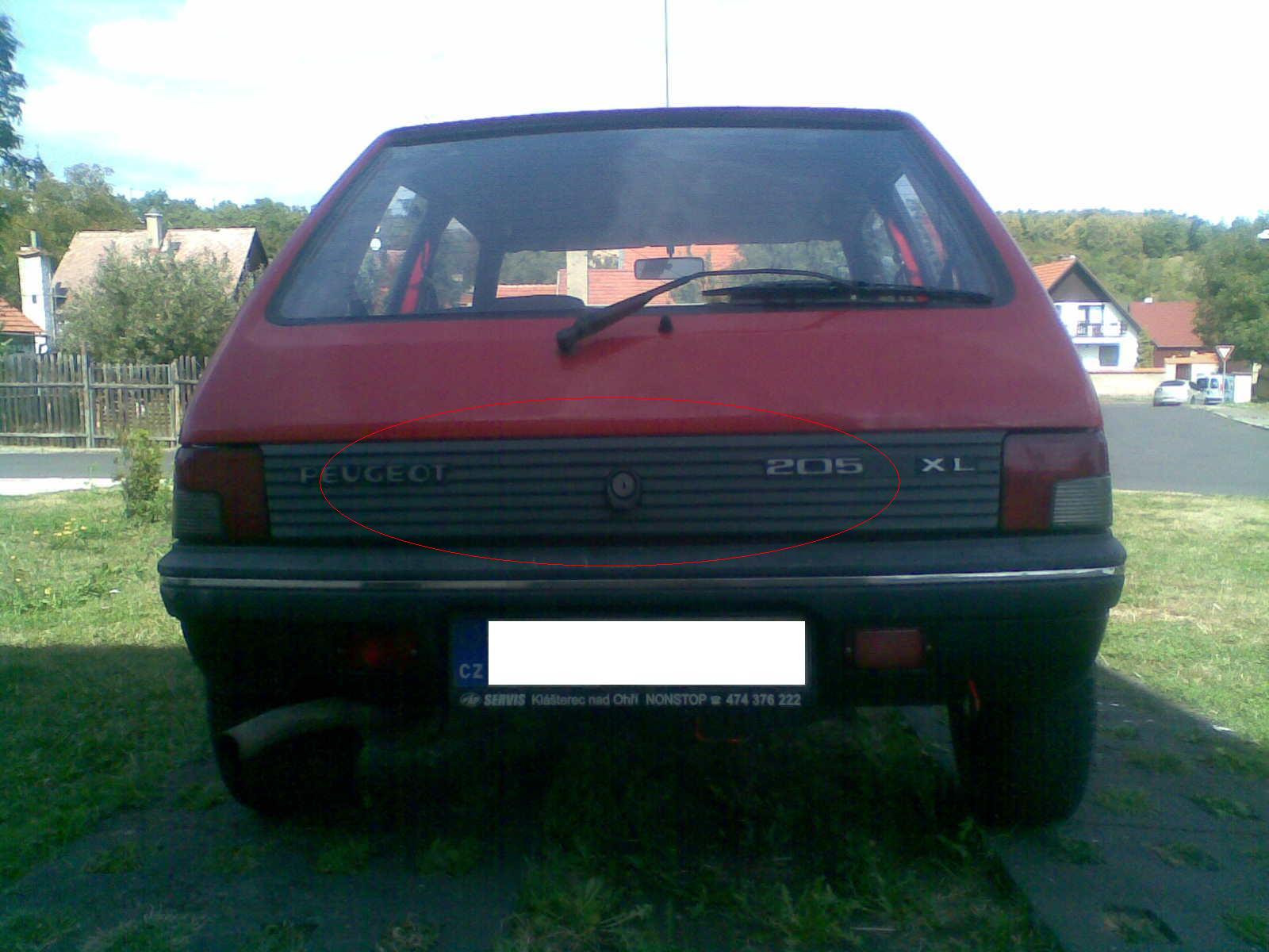

neviite nekdo jak udelat z klasicky zadni masky - obr.1 - jiny - obr. 2
- KOupit nbo jak udelat? ten stary model masky se mi nelibi...nebo jak proste to odstranit. myslim ze tu byla nejaka debata na foru

Pokud chceš to na druhým obrázku tak si to musíš koupit - je to také plast (odrazkový) ale špatně se shání v dobrém stavu (nepopraskaný)
Pokud tam nechceš mít nic tak to jen sundej a nechej tak (ale většinou je to pod plastem škaredý a je třeba vzít minimálně do ruky kyt a barvu a spravit si to)

ten kryt co mas na obr.2 se prodava a je celkem dost drahy ja jsem ten puvodni kryt sundal vybrousil jsem zrezla mista hodil kit striknul do barvy auta a mam vystarano :-)

jde mi o to ze tu masku kterou tam mam chci vymenit za jinou..nejlepe za tu na obr. 2. a kdyz ne tak sem videl na ruznych fotkach jak si to lidi laminatem predelavaji..nebo jinak to vyresi..a proto sem se ptal jak s tim nalozit. jo a ted sem koukal na forum Příběhy nasich 205 a uzivatel Mitja mel na peugeotu presne tu masku ale sundal ji..jak mu muzu napsat?..nemohu se nejak dopatrt jak se s nim spojit. pls radu.dik

Staci kdyz to napises sem : )). Kluci ti tady uz rekli vse co je potreba. To co tam bylo je proste jiny plast.. takze nekdo prede mnou sundal ten šedý vlnkovaný co tam byl a nalepil tam nový ten červený odrazkový. Jenze ten muj uz byl popraskany a tam kde byl nalepeny byla vetsinou strhnuta odrazova vrstva.. takze jsem ho sundal cely dolu, byl tam prilepeny takze pekne pomalicku jemne nožíkem.. pak jsem musel odstranit kovové výstupky, co tam byly a to celé jsem to přebrousil, misty vykitoval, přestříkal plničem, přebrousil, přestříkal barvou a lakem a pak vyleštil.
Takze mas dve moznosti:
1) bud sundas ten sedy plast co tam mas a sezenes si nekde ten červený (nový netuším, jestli jde sehnat, a starých je dosti málo v dobrém stavu), který tam nalepíš místo něj.
2) nebo sundáš ten sedy plast co tam mas, odřežeš kovové výstupky a přestříkáš si to do barvy tvého auta

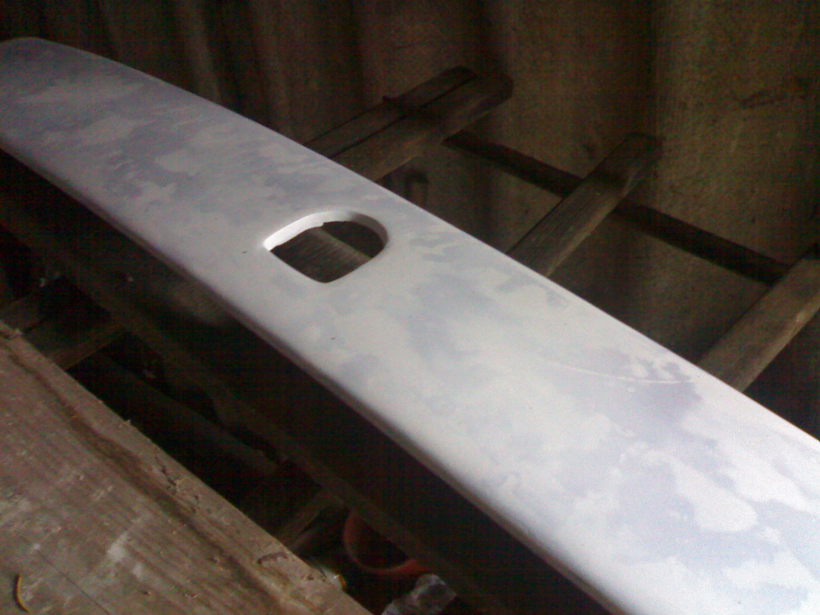

doplnil bych 3.možnost:
Tak jak to mám já...s karosařinou nic neděláš, seženeš si ten odrazkovej klidně rozlámanej, přelaminuješ a nalepíš ho tam, dočasné řešení, ale vcelku hezké

tohle je fajn. tak asi takhle bych to chtel ..ale premyslim nad tim zobackem:-)...zamkem. pohrat si s laminatem:-) ...co?!Milhaus píše:doplnil bych 3.možnost:
