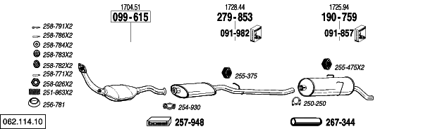

snowboy pastol tento inzerat, a mal by som docela zaujem o tie zvody.. ale mam trocha pochybnosti. :myslim:
nie su akosi moc lacne?
budu urcite pasovat na 88/94kw?
nerezove svody na GTi
http://cgi.ebay.co.uk/PEUGEOT-205-GTI-1 ... 286.c0.m14

mě se taky líbí, otázka ale je, jestli by se to vešlo před katalizátor (kam bych našrouboval lambdu..), nebo by musel ven :myslim: a to se mi právě moc nechce...

Na 8 ventil budou pasovat normalne. Podle mne se vejdou pred KAT, jen se bude muset trochu poupravit dil 099-615 trochu ho zkratit a dat jinou objimku :myslim:

Svody ti před kat. rozhodně nevyjdou,stačí se podívat na tu fotku,na sériové svody a první část výfuku a je patrné že ty svody nahrazují celý první díl včetně svodů,takže na katalizátor zapomeň ;-) .

Nechci do toho nikomu kecat,ale elvidentně se vejdou před kat.

Dobrej vtip,prosím tě ty jsi ty svody viděl leda tak na obrázku.Já ty svody viděl na autě na vlastní oči.Myslím že víc říkat nemusím.

Napsal: 27 lis 2009 11:58
od Semir
Nechci zde zakládat diskuzní kroužek, ale dle fota se tam normálně kat nevejde, musel by se ten díl s katem upravit a posunout dozadu nebo nahradit jako mám já kat rezonátorem ty jsou různý délky a průměry a lambdu přidělat na svod (díra, navařit matku a je to).
