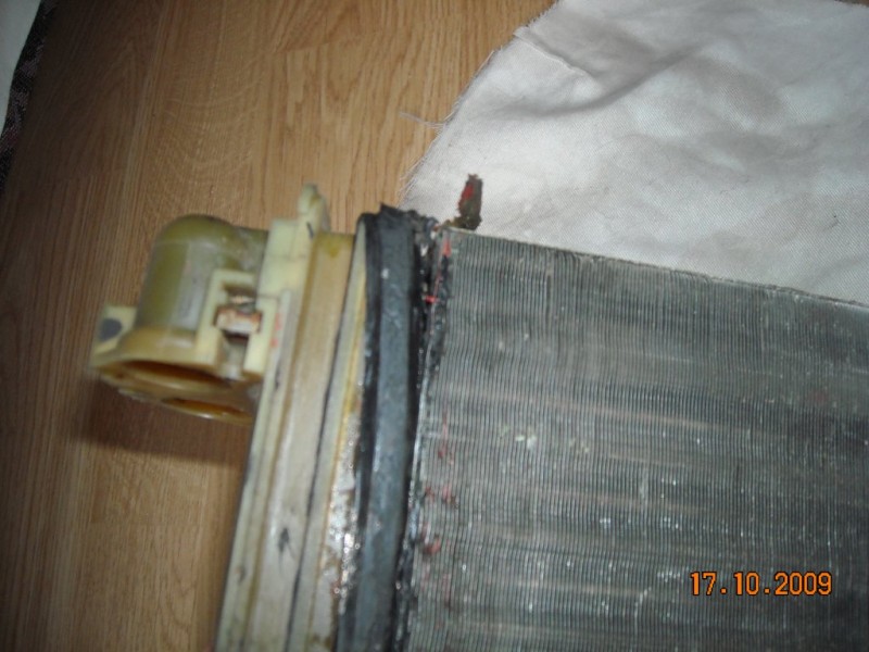

Jo dík,
každú trubku síce držali 2 šrouby, ale podarilo sa mi radiátor vybrať...
By ste neuverili čo všetko tam bolo vonné stromčeky, listy, kostky z čerešní...
No ale to hlavné: tesnenie na radiátore sa z jednej strany odlupuje, to bude asi zdroj problémov.
Len neviem či treba hned nový radiátor, nevedeli by ste poradiť?

Tak tohle je bud nekdě kde dělají chladiče nechat opravit a nebo výměna za jiné

Re: Asi chladiaca zmes v interiéri
Ja mel ty dva tesnici krouzky taky v haji, a abych nemusel znova rozdelavat palubku, tak sem to povolil, nanesl silikon a kdyz ten silikon trochu ztuhnul, tak sem to zase dotahnul. Ninkde nic netece, a je to hotovy hned

nj, ale ja som mal v háji celý radiator..
tam by samotné tesnenia asi nestačili ...a tie vyzerali celkom dobre
no uvidim, keď tam dám ten druhý radiator
