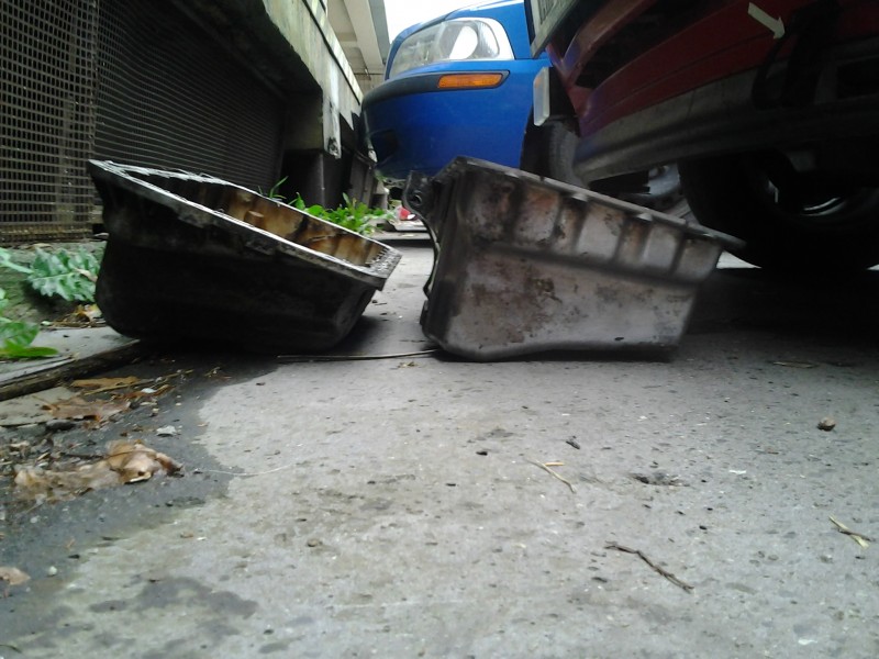

tak dnes jsem přendal čerpadlo s novýma vnitřnostma a kryt na řetěz. Bohužel vanu z turba musim nechat zavařit (zatim je tam originál).
na foto rozdíl mezi origo vanou a vanou z 8v Turbo
Re: 309 GTi16 :-)
tak hlavně bacha ať jí nikde neurazíš, když je vlastně hlubší
Re: 309 GTi16 :-)
zatim tam není. musim ji nechat zavařit. Objevil jsem prasklinku tak zatim musí být origo

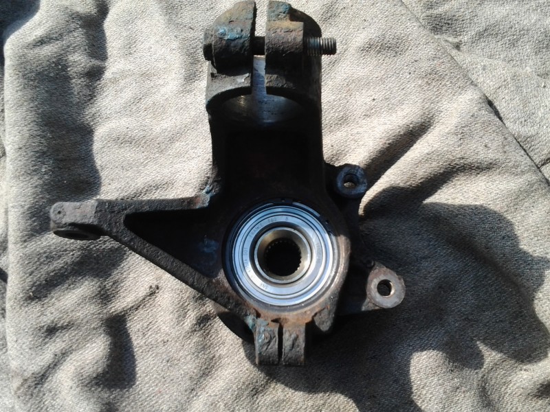

dnes proběhla výměna těhlice s novým origo ložiskem. Ještě mě čeká ložisko s horním uložením (už má svá nej léta za sebou) a přístí měsíc origo ložisko na druhou stranu
