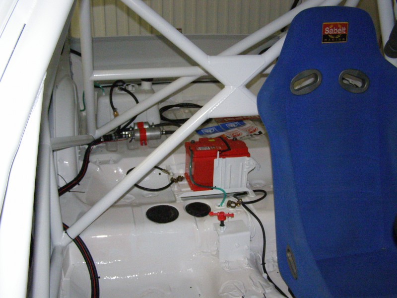

Nádrž šla ven a hrdlo již taky nebude a vše je zaděláno.Sehnal jsem nádrž na 5L což na vrchy bohatě stačí,jezdit s těžkou plast nádrží a ještě v tom mít 15-20L kvůli odlývání benzinu je časová a váhová stráta.Snažím se auto odlehčit (na hodnotu 790-800kg),což jsem udělal i se zadnímy blatníky které tam nejsou zapotřebí celé,hlavně proto,že jsou ty lamináty široké a musel jsem stejně dodělávat podběh k laminátovému lemu.

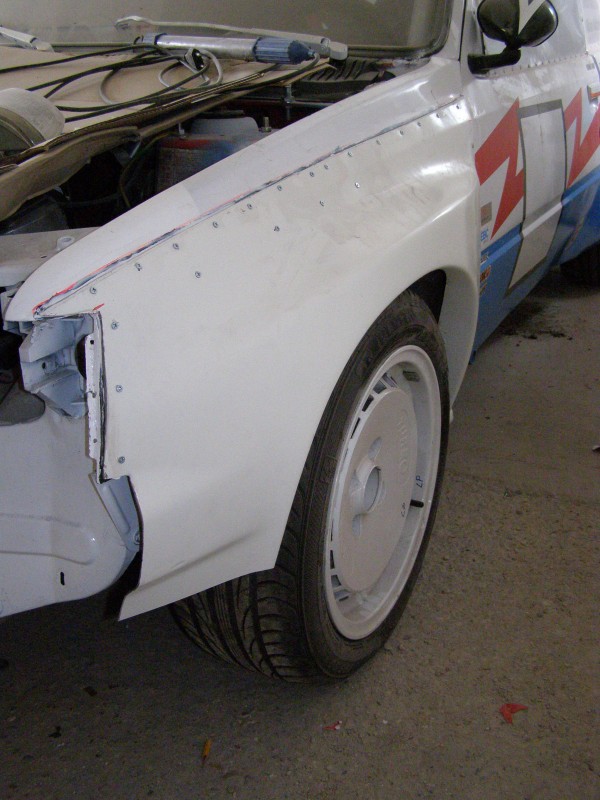

Dvě podložky pod kola jsem nechal stočit z 4cm na 2,5cm,aby byli všechny stejné.Bohatě to stačí a je to akorát do krajů když jsem to zkoušel jak to sedí na kolech vypadá to super.Vzhledově to vypadá jako bych auto snížil.Ted ještě pomalu dodělávám své pomocí prahy které k blatníkům nejsou.
Tady je montáž laminátového blatníku na část originálního blatníku lepením a dočasné zafixování samořezkami.

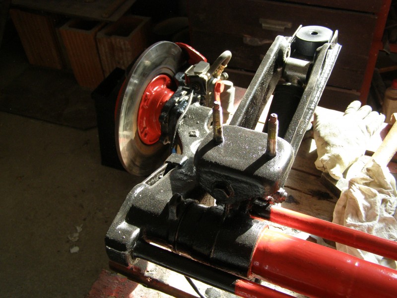

Tak jsem se rozhodl demontovat zadní nápravu a kompletně jsem ji očistil a provedl nátěr,vyměnil stávající tlumiče za KONI.Vyměnil jsem uložení druhého bodu místo origo silentbloku tam byly puky tak jsem je vyměnil za tuhý černý silon.Očistil jsem zadní část podlahy od prostředního sloupku a ošetřil zinkovým sprayem a natřel jsem ji konkorem kterým jsem podlahu začernil a vypadá to super.Dnes jsem namontoval nápravu zpět a vypadá to užasně.Později přidám více fotek.Ted zatím jen pár jak vypadá samotná náprava.

Na přední nápravu přijdou nové GTi olejáky tlumiče KAYABA a H§R pružiny o 40mm snížení a nové uložení guma a ložisko.v budoucnu pak přijde na radu závodní podvozek.

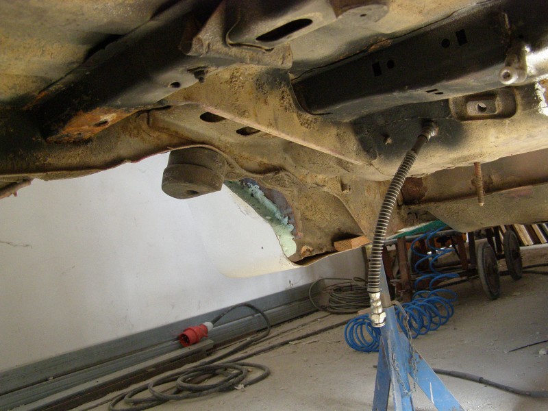

Repas laku na zadní nápravě a výměna silenbloku z puku za černý silonový tuhý a montáž Koni tuhostně stavitelných tlumičů plynokapalinových.Nátěr spodku podlahy a tunelu,Nátěr podběhů kolem motoru matnou syntetikou a vypalovačkou celý výfukový systém.

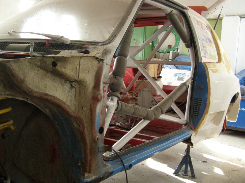

Proběhla domontáž makrolonu z malých okynek a ze dveří,dveře nebyli již vyhovující tak jsem si sehnal jiné od MSCH 205 a již jsou zahlazeny prolisy a napasované na auto před lakem,u spolujezdce zahlazen zámek dvěří.
Ještě musim vyměnit táhla na řazení a upravit jejich délku podle starých.

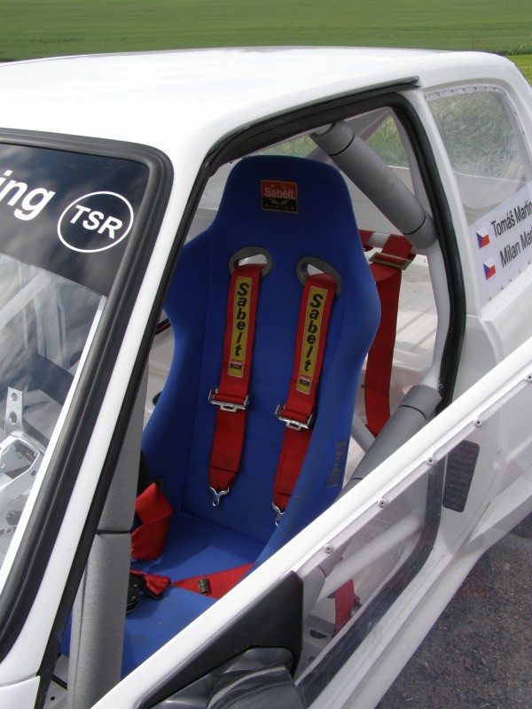

Došlo na upravu uchycení sedadel do kastle a výměnu šroubů v ližinách a napasování sedadel v autě.
Příprava vnitřku na lakování -oboušení laku z rámu začistění,obroušení a začistění celého vnitřku

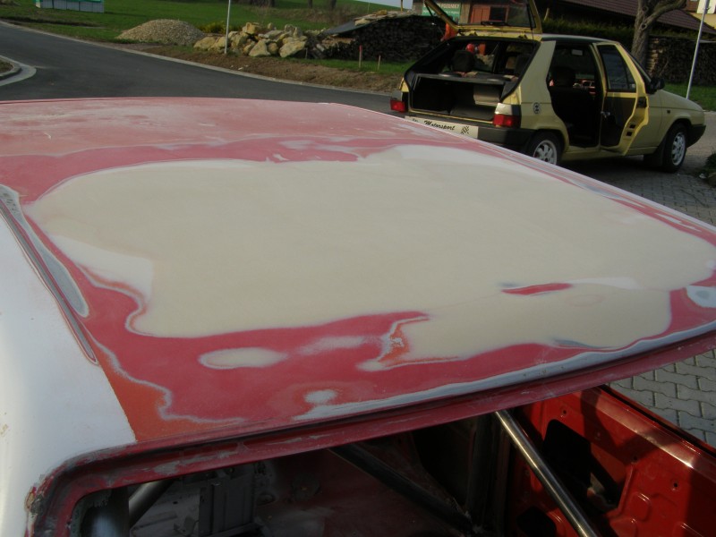

Začištění střechy po kapličce a dokytování prahů,blatníků a kufru
Touto dobou se pracuje již na lakování karoserie do plniče a následné dokytování a dodělání dedostatků po plniči,pak přijde na řadu obroušení plniče a zakytovaných míst a začne se lakovat vnitřek a rám.Naposledy přichází na řadu ještě jednou plnič na karoserii a následné zaboušení a pak již vrchní bílé lakování.Foto později

Stav po prvním plniči a následné zakytování direk po kytování či laminátu
potom se vše přebrousilo a odmastilo.

Doladění palivové soustavy

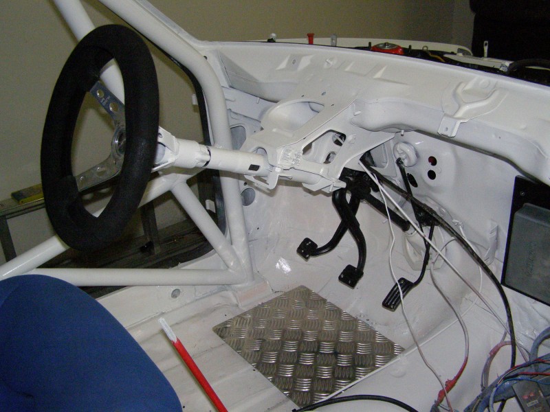

Tady je zas prostor pro jezdce

Ted pracuji na výrobě středového panelu s druženými vypinači,budíky,otáčkoměr,odpojovač baterie se musí přemístit jinam než tomu bylo doposud.
Po středovém panelu už se vrhám na upravu a dokončení elektro instalace.Doufejme že vše bude fungovat jak má a po dokončení hodlám testnout první nastartování a odzkoušení.
