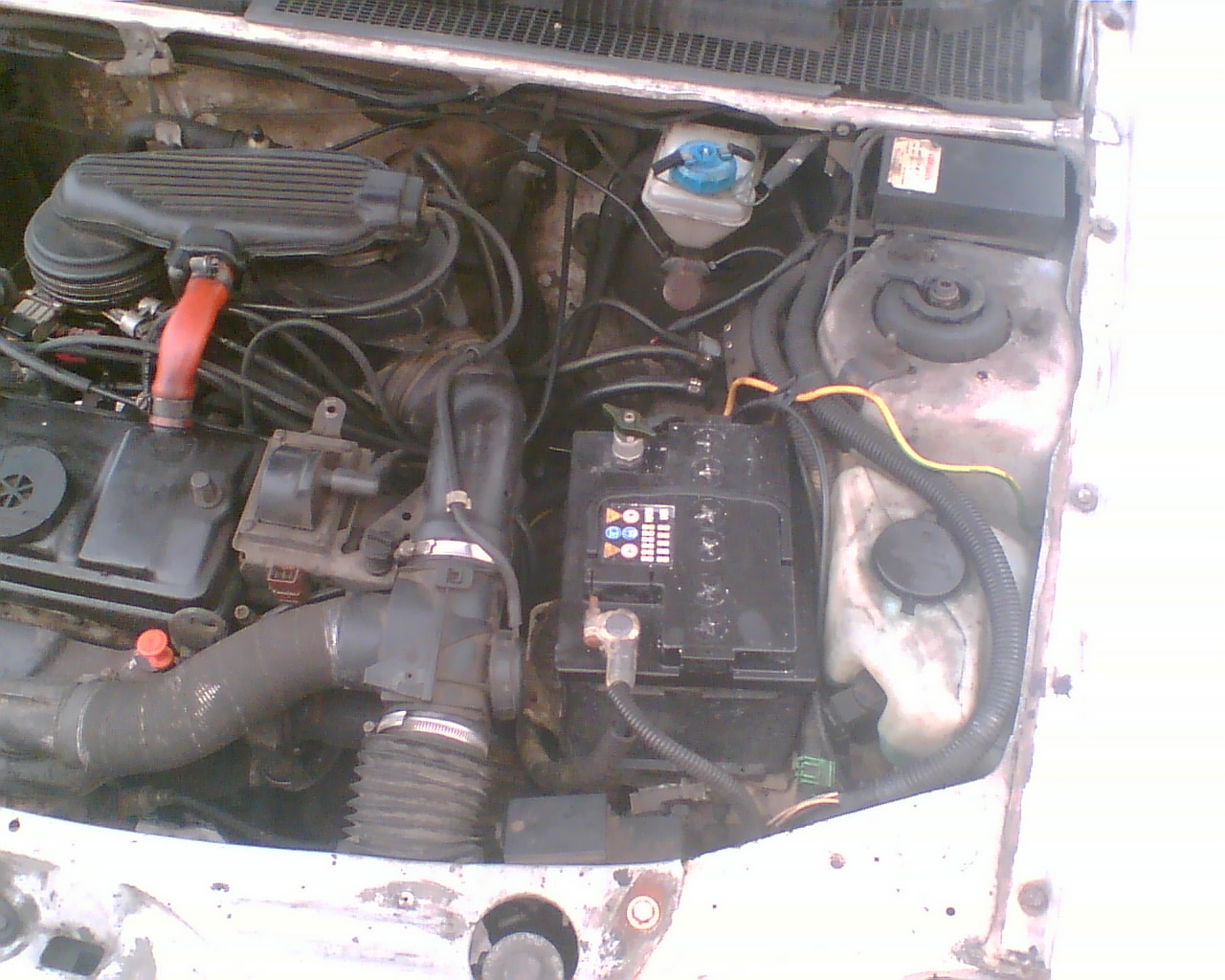

Marshall
Příspěvky: 39
Registrován: 02 črc 2009 06:13
Bydliště: Ostrava
Re: Studený nechce jet:-( Peugeot 205 1,4 GT
Příspěvek od Marshall »
Tady máte tu fotku
TU3M tak tohle šoupátko přídavnýho vzduchu nemá ;-) Zkontroloval bych všechny podtlakový hadičky (i k rozdělovača a nádobce s aktivnim uhlím), zkus vyblikat závady jednotky klíčkem, Pak budem možná vědět víc http://205gti.org/?reloaded&action=gara ... iagnostika

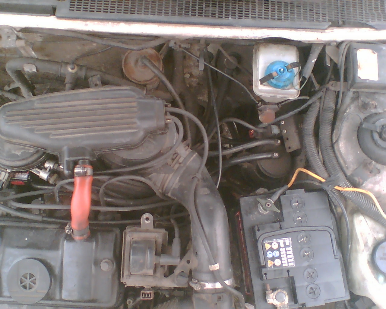

Marshall
Příspěvky: 39
Bydliště: Ostrava
Tak si říkal u baterky tak sem ti vyfotil prostor u baterky :myslim:
Lubec
Příspěvky: 1379
Rok narození: 1983
tel.:: 911996666
Bydliště: Bardejov SK
Příspěvek od Lubec »
:m: jasne,ale zalezi ot typu motora ja sem nemohol vedet aky tam mas.Teraz ked to viem potreboval by som vidiet aj druhu stranu.

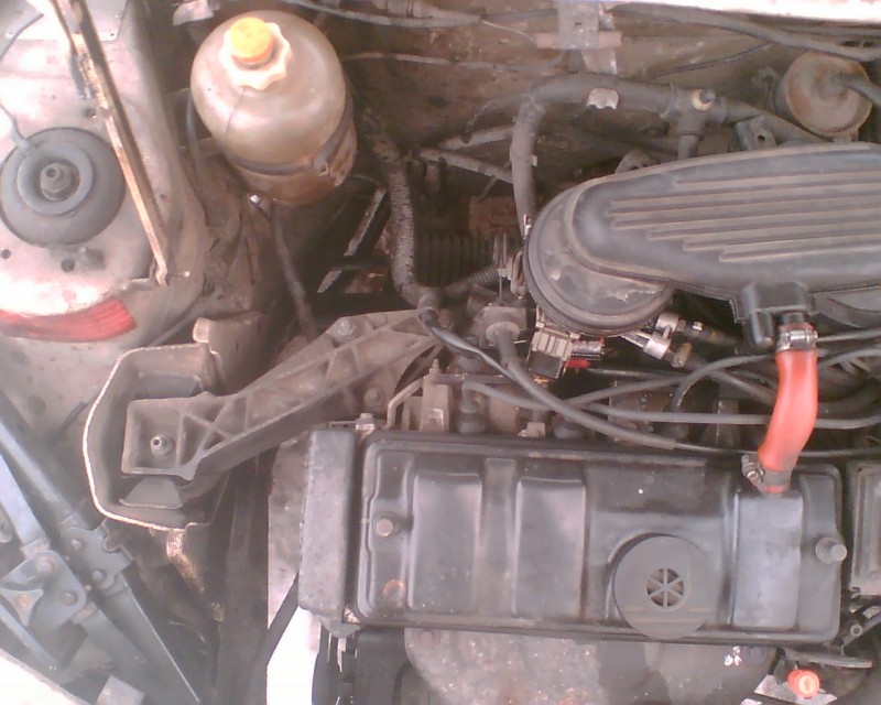

Marshall
Příspěvky: 39
Bydliště: Ostrava
tak tady mas dve fota a obe strany vyfocene :-)

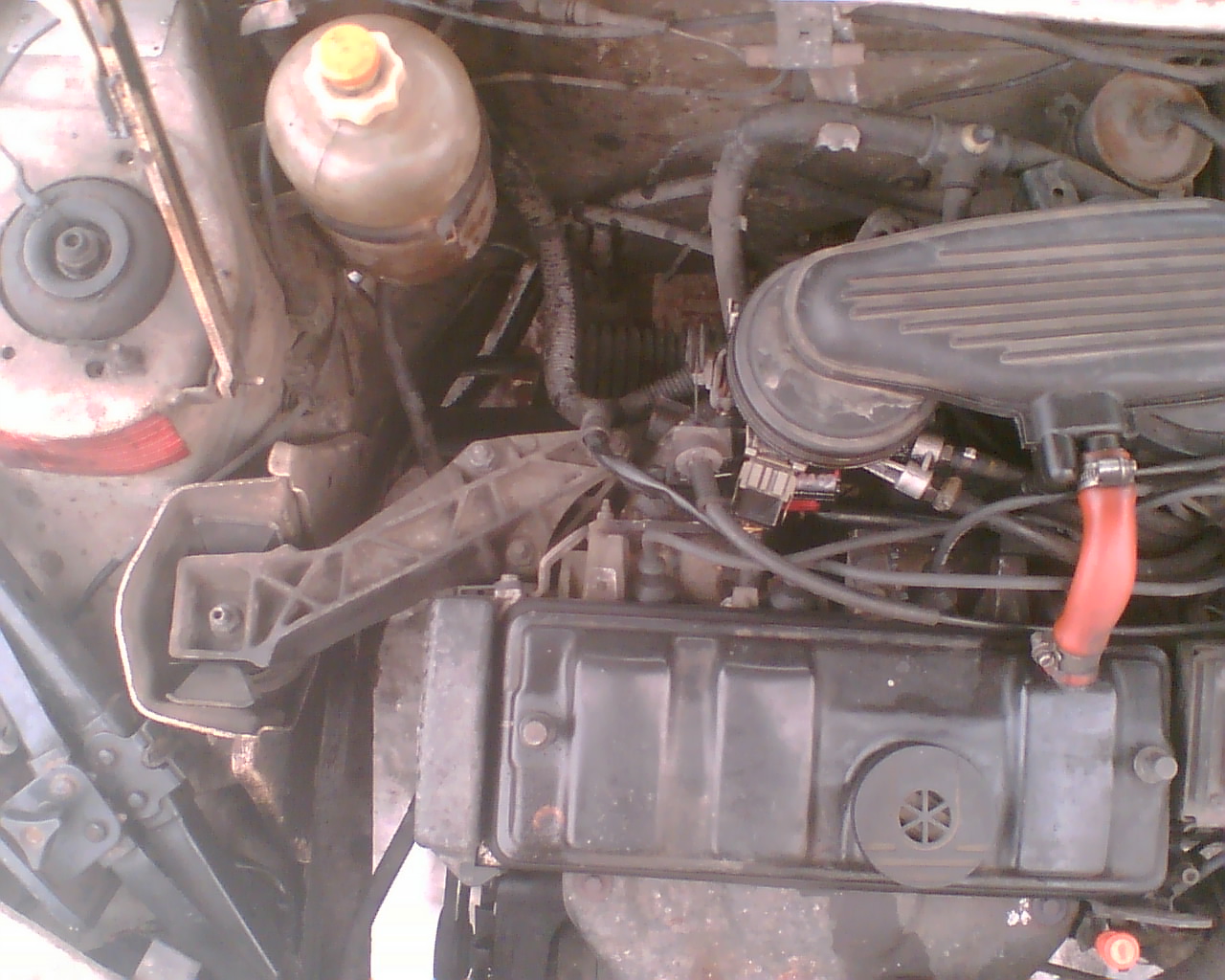

Marshall
Příspěvky: 39
Bydliště: Ostrava
Lubec
Příspěvky: 1379
Rok narození: 1983
tel.:: 911996666
Tak to ma mrzi,ale bohu zial nemas tam to co som myslel. Mozno je to len na inom mieste,ale hold tomu neviem prist na meno,najkor nejake cidlo tlaku vzduchu :roll:
