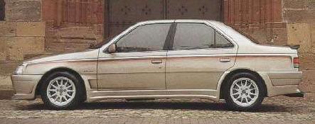

Tak jsem přikoupil prahy gutmann, ovšem na model 405 :fran:
Takže zatím jsem se dostal k tomu že jsem každý rozřezal na 4 díly a odřezal přebytečné kusy laminátu, dále chystám na nástřik kola - nechal jsem si udělat gelové samolepky na středy kol, zadní plato, světla morette a čekám zadní spoiler - zatím to vázne na poště která ho nechce od toma přijmout... :Grrrr:

První čím jsem se zabýval byly moje slavné gutmann prahy ze 405ky:
Koupil jsem je od jirky v trochu horším stavu, ale cena byla lidová takže jsem si řekl že není co zkazit kdyby se mi je nepovedlo dodělat...

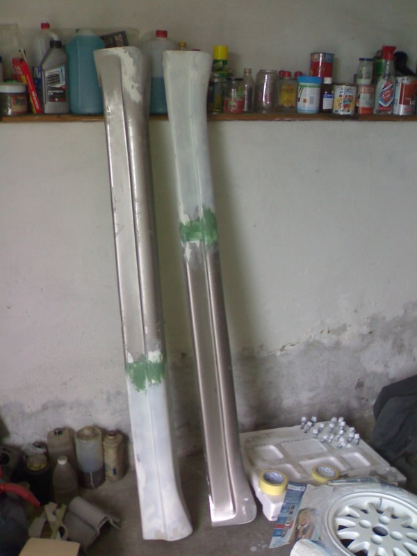

První na řadu přišlo jejich rozřezání na půlky...To ovšem nestačilo - zadní klenutí u blatníku vůbec nepasovalo což jsem vyřešil dalšími dvěma řezy :m:
posléze jsem zjistil že mi ten přechod na blatník stejně nepasuje tak jsem ho uřízl úplně pryč...
No po odlehčovací kůře a zalaminování děr a hrubém zakytování to vypadalo nějak takhle:
Tohle byly na pár víkendů největší změny, nadále probíhalo kitování, broušení a kitování a furt dokola...
Až do minulého víkendu kdy jsem je zalaminoval a tento víkend překytoval spoj:
No a jelikož jsem byl zvědavý tak ještě s měkkým kytem jsem ho šoupl na auto - překvapivě délka obou prahů byla trefená s maximální přesností na milimetry :blbl:
No výsledek posuďte sami :roll: Musím udělat nějaké přechody na blatníky aby tam nebyly takové díry...
Na přední blatníky mám přehody origo z té 405ky což věřte nevěřte nevypadá zas tak špatně...ale uvidíme...
Ovšem u zadního blatníku se s tím musí něco udělat...co s tím nakonec provedu sám nevím... :fran:

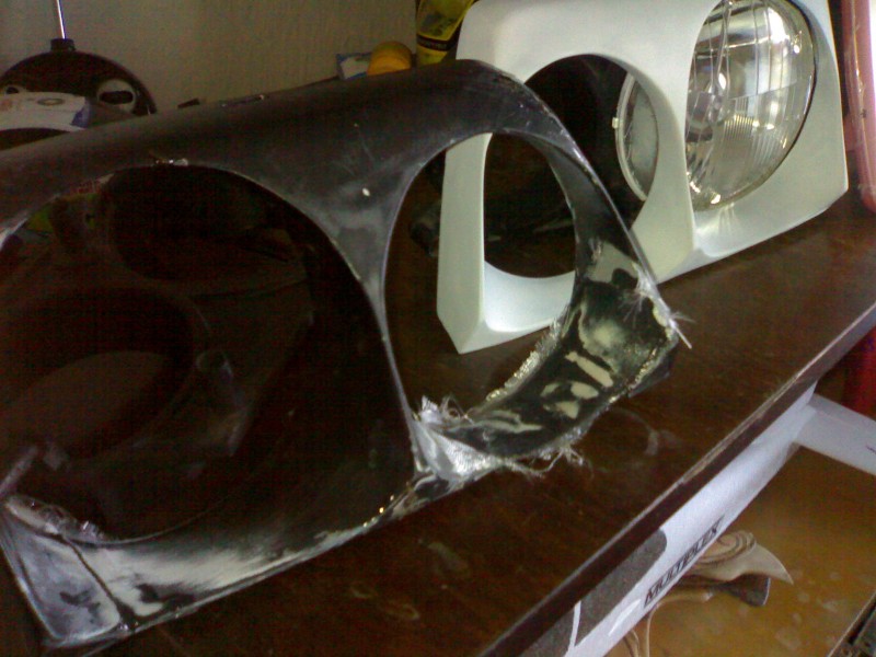

čtyřoko - no co k tomu dodat - další jedna z nekonečných prací - zabývám se jím vždycky ve volné chvíli...Po únavném hledání padnoucích parabol a řešení zapojení ho už mám konečně připraveno k zabudování - čekám jen na opravu karoserie která by měla proběhnout tento nebo příští týden...(snad to do srazu stihnou chlapci :myslim: )

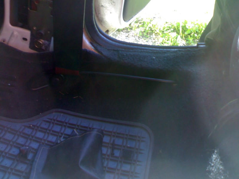

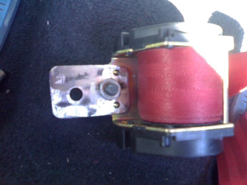

No..v sobotu ráno když jsem čekal na pichyho jsem šel do auta sundatprvní přední pás od spolujezdce..šrouby šli v poho povolit, pás jsem sundal, šel jsem pro červenej, strčil jsem ho do té montážní díry s plastovým kastlíkem v B sloupku a ejhle ono to tam nepasovalo :roll: Otvor pro šroub v kastli byl tak o 1 cm níž než na pásech...a hýbat s tím nahoru ani dolů nešlo Pás byl v podstatě natěsno v té krabičce......
Problém je že pásy v 5 dv. mají jiné patky k uchycení - jsou delší
Takže jsem se pomalu smiřoval s tím že je tam opravdu nedostanu... V tu dobu přijel pichy, tak jsem auto pozavíral a kašlal jsem na to
Po obědě jsem se teda na to ještě jednou šel podívat a zkusil jsem ven vypáčit ty plastové kastlíky...Pak byl naviják pásu trochu volnější a už jen stačilo udělat přechodovej kus...
přechodovej kus z 2 mm plechu...akorát jsem ho zapomněl antikorozně upravit. :roll:
Všechno tedy už sedělo tak zbývalo jen namontovat vodící tyčky na podlahu
V kastli byl již otvor zaslepený gumovou záslepkou a v koberci předvyražena dírka, tudíž s vodící tyčí nebyly žádné problémy...
Zbývalo už jen všechno zadeklovat a práce hotova, se zadníma pásama žádný problém nebyl...
