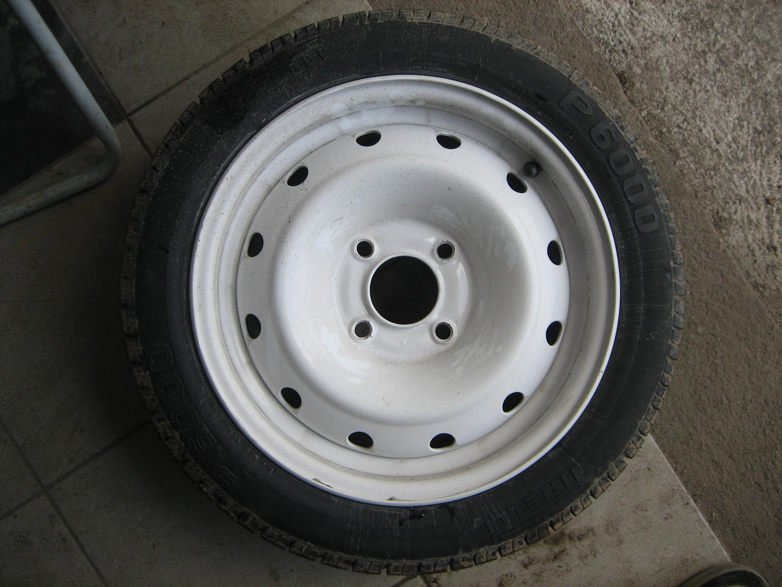

Čau čau mistři,mam dilema s obutím pneumatik na 14 ráfek šíře 5J.Je to ze 405 a já potřebuju na to dostat nějakou slušivou gumu s nízkým profilem...mam v úmyslu dát 175/50 a nebo 185/50 ale,vůbec nevim jestli mi to nebude dělat moc velkou bouli a nepoleze to přes ráfek.Díky za rady a pokud možno ještě dnes,abych mohl objednat

Pri sirke rafku 5j by som do 185tiek urcite nesiel ja mam 6j a je to len tak tak
takze 175 ti budu v pohode postacovat (podla mna )

Já si taky myslim že 185 bude moc a ono právě se nějak procentuelně vypočítává výška pneu podle šířky,takže je to taky pokaždé jinak....no nechci prostě nic podcenit

Tak je to celkom jednoduche jak som sa tu naucil vyska je percento zo sirky takze pokial to chces vypocitat tak priklad je 185/55... co znamena ze vyska pneu je 55% z 185

A no vidíš to,mě se to zdálo strašně složitý,teď už to vim,ďakujem pěkně
Jinak jsem objednal ten rozměr 175/50 tak mi držte palce a za deset dní se uvidí co to bude za šprcky

175/50 sa mi zda malo ja by som pod 55 v 175kovom rozmere nesiel, ale mozno to prave tak chces.

Mě nejde o výšku,s tím jsem smířenej,já spíš řeším,řešil šířku.Kdyby dělaly 45 tak je vemu

Včera přišli gumy,takže jsem to dneska naflákal na ráfky a na auto a posadilo mě to na prdel,jaká je to pecka.Se možná taky po....te až to uvidíte.Je to fakt pěkný,gumy nádherný a krásně sedí.Jsou zároveň s ráfkem a žádný áčko ani to nekyne ven ...pak se tu někde objeví foto

Vítej do klubu , já mám na autě taky gumy 175/50 R14, ráfek mám šíře 5,5.Lubec píše: ok

Ty jo,si mi zkazil radost,že já jediný budu mít takový rozměr v ČR tady malá ochutnávka,ale pak přidám fotky ještě za čista.
