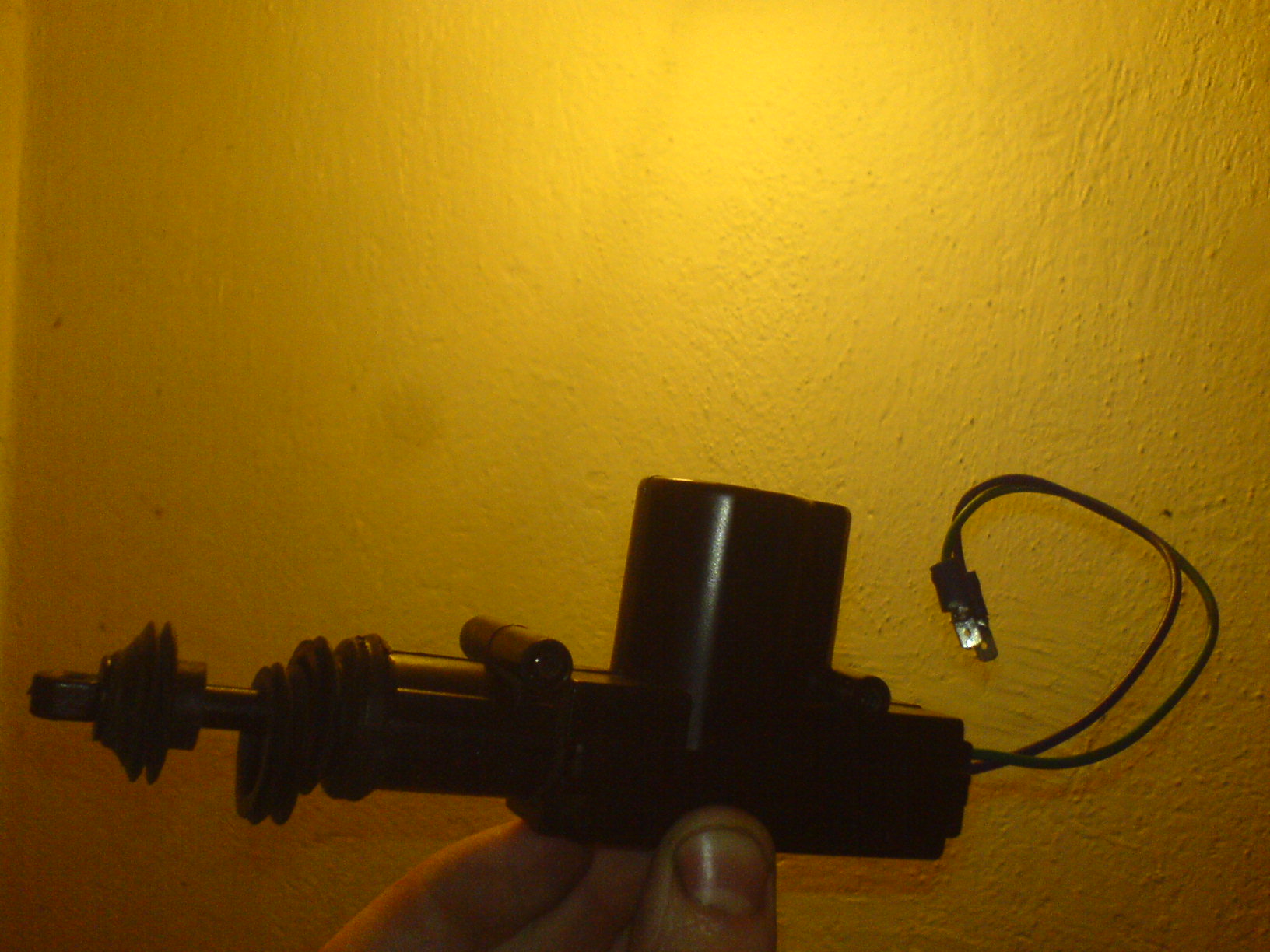

Mám doma servomotory centrálu vyndaného z 205tky, akorát k nim nemám řídící jednotku a protože to prý není origo centrál z 205tky,který tu jednotku má v řidičovém servomotoru, tak jsou mi ty servomotory na dvě věci?

Ten motorek co jsi fotil je jenom na odemknuti a zamknuti, jestli potrebujes motorek s 5 draty, ten je ridici a jednotku centralu. Jinak ti je to na nic.
Re: centrál
a nebo origo od řidičovejch dveří a pak ti to taky poběží s těmahle motorkama :up:

No vida, to je pozitivní :urg: Kdyby teda někdo měl origo servomotor centrálu do řidičových dvěří navíc, tak mám zájem. ;-)
