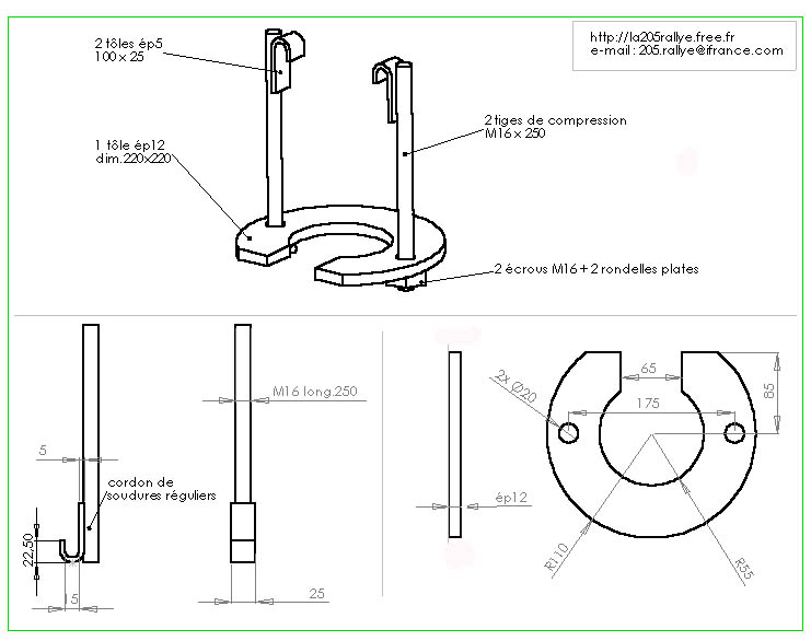

zdravím chlapy než začnu stahovák na pružiny vyrábět tak se chci zeptat jesli ho nemáte někdo na půjčení.
jinak tady je výkres pro ty co si ho budou chtít udělat
stahovák na pružiny.jpg (51.15 KiB) Zobrazeno 11152 x

to je vykres primo na 205kove pruziny?

je to dělaný na 205tky především rallye

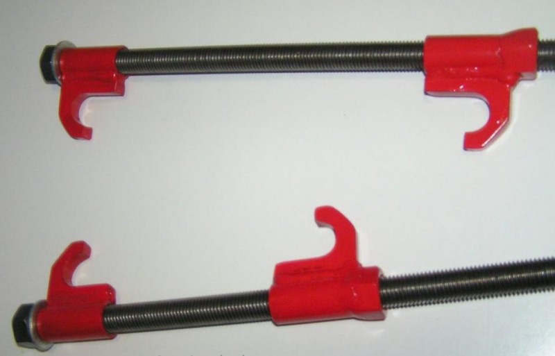

Příspěvek od draken »
dokonce sem našel i obrázek. není to úplně ono, ale konstrukce stejná
Bez názvu.jpg (59.32 KiB) Zobrazeno 10985 x
