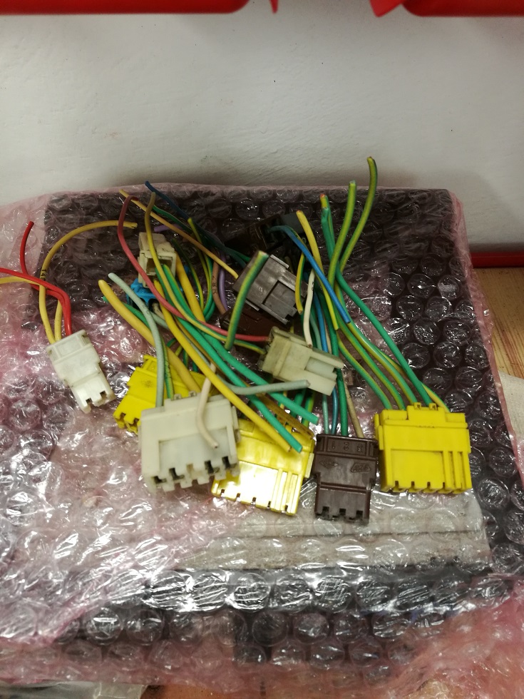

Včera jsme se úspěšně vrátili z malé dovolené v Jesenících. Celkem najeto kolem 500km, první větší porce kilometrů po repasi nápravy. Táhnutí doprava při zrychlení jsem vyřešil přehozením gum zepředu na zadek. Zdejší cesty byly na CTIčko jako dělané - ostré zatáčky, táhlé stoupání a zase klesání - cesta na Červenohorské sedlo je bomba :) Zastavil jsem se i za Marťasem (felix) a dovezl do zásoby nějaké konektory elektroinstalace.
