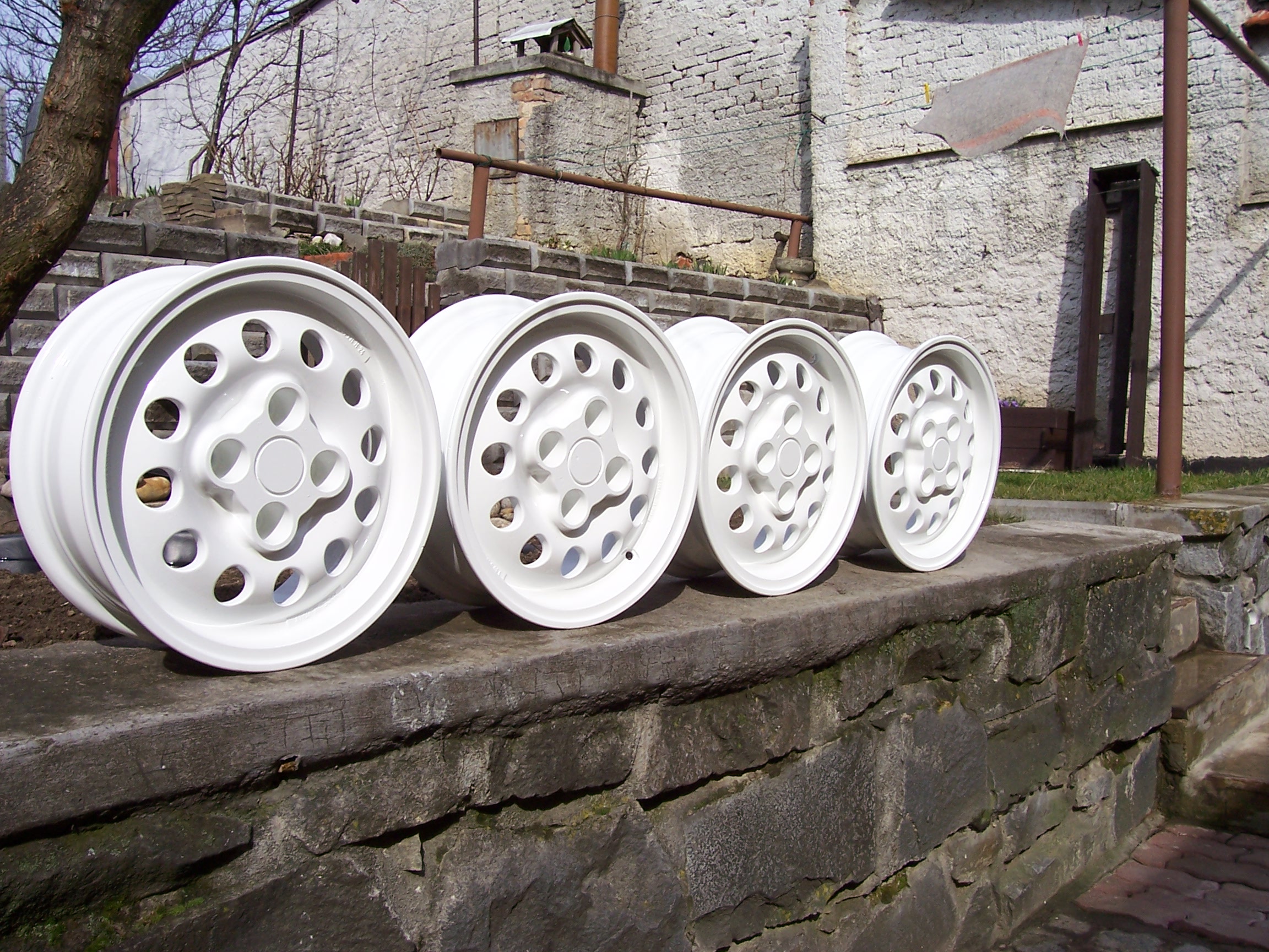

Takže zatím co se auto zpravuje tak jsem si pořídil sadu disků Speedline 14'' ala Kanáldekly. Vzhledem k jejich stavuj je budu 100% renovovat jelikož nějaky expert si myslel ze je zpraví tak že je nastříká stříbřenkou ... výsledek bude buď v leštěném hliníku nebo v bílé barvě .. uvidí se az sundám těch několik vrstev laku nebo co to tam je ... jinak jsem si ještě pořídil pěknou řadičku ze 406ky :) ... další blbosti jsou zatím v jednání ... Comming Soon

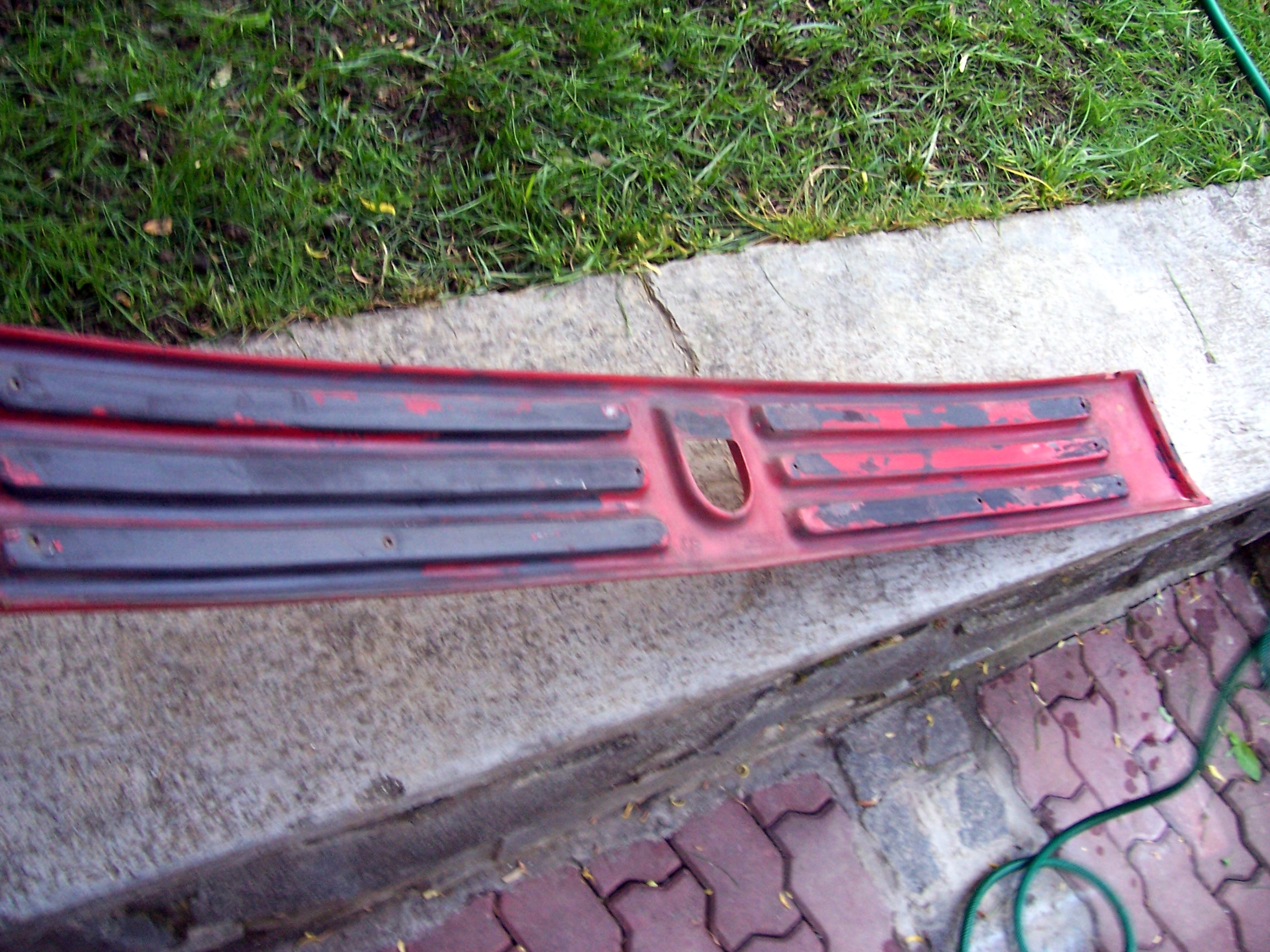

tak dneska mi dorazila poslední věc na auto a tou je decentní křídlo na 5tý dveře :) ... dneska jsem stihl očistit dosedací plochy od silikonu, kterým to drželo na původním autě a jelikož při sundávání se naštíply kraje tak jsem je vyspravil tmelem se skelnými vlákny ... zítra se to vybrousí do původního tvaru a sundá se starý lak. A až přijde správná chvíle tak se to hodí spolu s celým autem na lakovnu a všechno se hezky sjednotí do jedné barvy (Sorento Green - metal)

Včera večer jsem si byl vyzvednou zrenovovaný kola ... tak dneska se s váma o ty 4 krásky podělím .... jenom dodám že renovace zahrnovala chem. odlakování, otryskání a nalakování komaxitem. 3 kola jsou jak nový a jedno ma na sobe místy bublinky protoe hliník už byl hodně zoxidovaný a při vypalování laku se dam udělali bublinky ... není to nic strašnýho, je to vidět jenom z blízky, a vzhledem k ceně renovace (400kč za kolo) je to naprosto zanedbatelné :) ... už se těším až budou na autě
