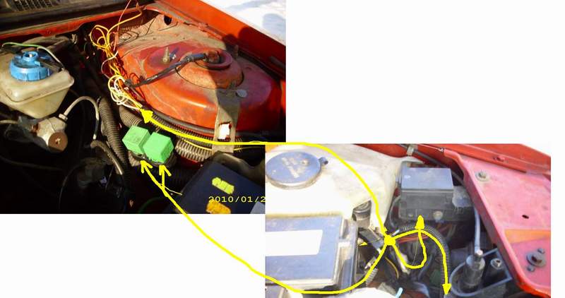

Tak jsem zjistil volný sloty pro konektory a pojisty v prostoru po pravě straně od motoru, mam tam 2 volný, takže jsem sehnal z vraku konektůrky, natáhl kabílky, trochu tlustší, až k přidaným relátkum, a vede to směrem k nově vyměněnému GTI spoileru od Nereza. Až přidám paraboly , tak pak stačí jen zapojit plusy od relátek tam kde dostanou + aby sepnutím rozžhli světlo mlhové , nebo dálkové.
Ovšem až nebude taková kosa venku.
Celé vedení ( kabeláž) vypadá jako originál, nikdo by neřekl, že tam je něco navíc.
Mam z toho radost.
Stajným způsobem to udělám u Maxový 205ky
Relátka i pojistky maj originál konektory, kabel od plusu i kostry je silnej, takže to vydrží i kratší zkrat bez poškození. no prostě se musím pochválit. Jo jasně že přidám fotku, Brzo.
Mam z toho radost.

Re: P309 by Antik ( 1991 , 55kW )
takže tu je pár fotek na připravenou elektriku, co jsem dodal, protože ale z fotek fakt neni poznat, co je přidaný, jsem to pro jistotu zvýraznil.
čouhající neukončené kabely povedou přímo k zapínačům. JDe pouze o + pro mlhovky, + pro dálkový a + pro diodu v zapínači pro dálkový
