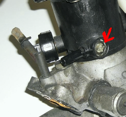

Zdravím. Mám p. 205, ale filtr je zřejmě z 306 či čeho a teče mi nafta z takovýho "čudliku" na filtru (viz. obrázek). :myslim: Nevíte někdo na co to je a jestli se to dá přetěsnit. (Obrázek je odněkať z netu, neměl sem to možnost vyfotit). Dík za odpověď.

měl jsem to samé, je to origo na 205tkách,,,,l,,,, řešil jsem to tak že jsem sehnal jinší v pořádku.....

Tak se mě ten "čudl" (zřejmě nějaký ventil či co) podařilo vyndat a vyměnit těsnící kroužek a už to neteče. ;-) Tak snad to bude dobrý. A nevíte někdo na co to je?
Re: Netěsní naftový filtr
podle me by se na dně filtru mela zadržovat voda která se timhle ventilem vypouští ... usuzuju tak z toho ze na druhé straně filtru je čidlo vody v palivu ... ale 100% to není takze to klidne muze byt na neco jiného .. ale tohle mi přijde nejlogičtější.
