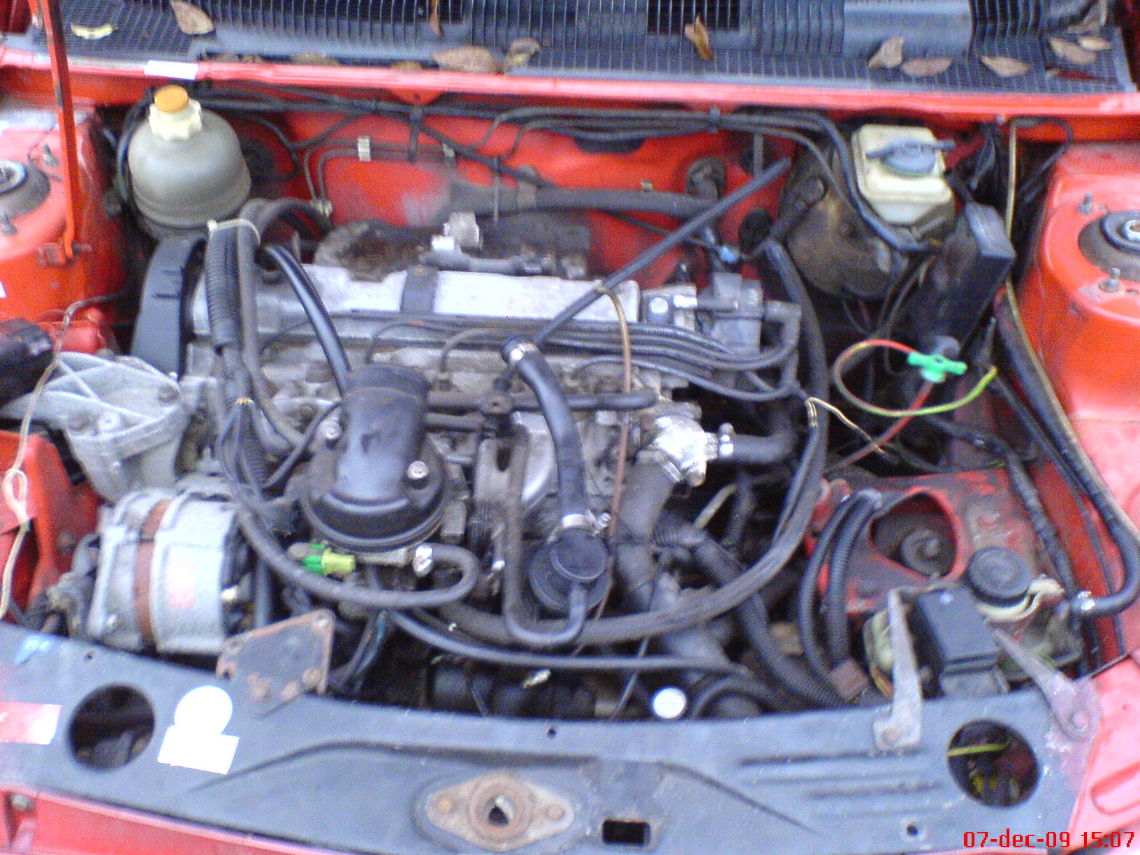

takze mam problemik chcem doliat olej a neviem kde XD ...nechcem ho liat ked neviem kde sa ktory leje poradite mi motor 1.6 automat rocnik 92..

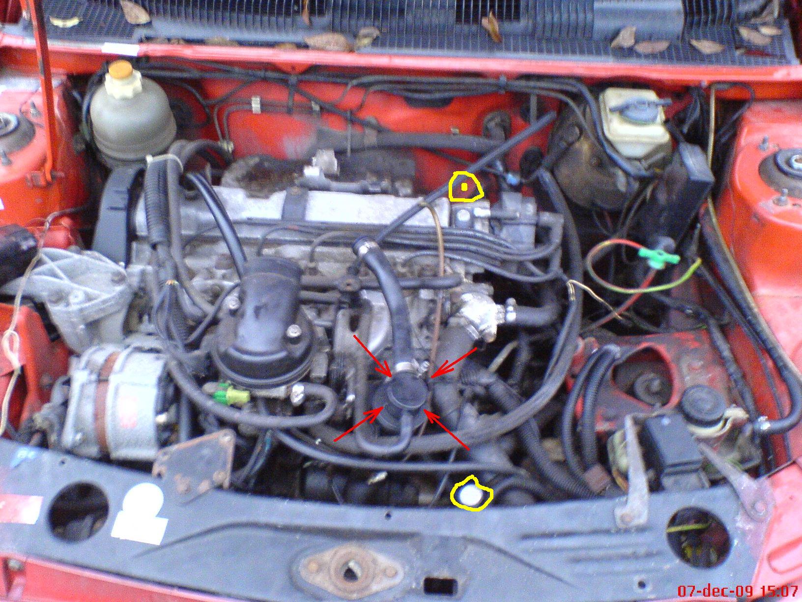

primo tady... Ale pozor, vetsinou to ide velmi ztuha otevrit...

Dakujem. Nevies este nahodou kde sa leje olej do prevodovky automatickej ? a este jedna vec ktora mierka je na prevodovku a ktora na motor ?
Re: Hlada sa miestoskade sa doplnuje olej do motora a prevodovky
na motorový olej je měrka u motorů XU u rozdělovače( v tvém případě u cívky se statickym rozdělovačem) a na převodový olej je ta druhá měrka u chladiče, a teď si nejsem jistej, jesli se tam tudy i ten olej neleje....

Dikiii moc. mno Povodny majitel lial olej cez mierku ...tiez nevie kade sa leje normalne moci si mi pomohol.
Inac mam tu vec kde sa leje olej odtrhnutu cele sa to dalo otvorit navise hadica co s toho vedie do motora je prasknuta ...a ja ze kde ten olej mizne ....
