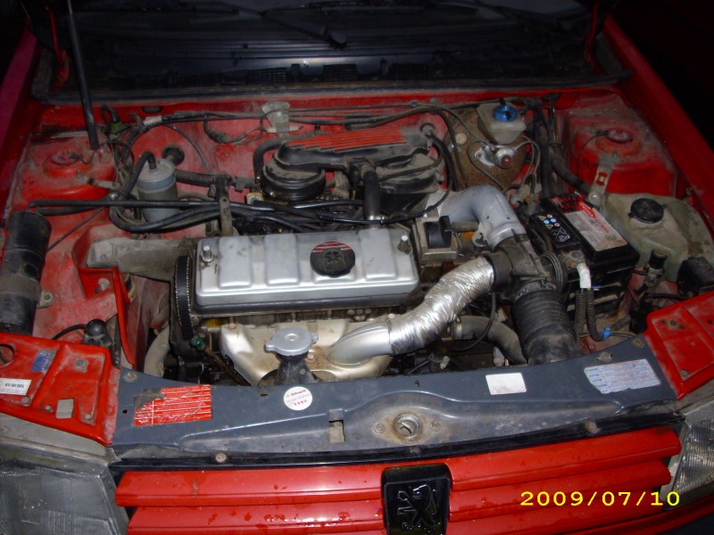

No vidite, já potřebuju dolejt olej do převodovky a stale nevim kudy. vy jo?

přímo na převodovce je taková zátka nebo šrub ;-)

pres vicko na ventildeklu... :up:

Thyoridas píše:pres vicko na ventildeklu... :up:
to je kde?
stejně mi připadá divný, že když chci dolejt jen olej, že musím brát do ruky nářadí, místo toho abych ho dolil jako do motoru
P 309 1.4 GRi 55kw - DEAD

jo do prevodovky, promin, prehledl sem... :givup: S prevodovku ti neporadim, pokud neni stejna jako GTIckova...

Je přesně na převodovce, je tam plastová zátka.

no já do převodovky leju kontrolním otvorem z boku pomocí trychtýře a gumový hadičky, nikdy sem nezkoušel, jestli to po oddělání toho plastu nateče tam kam má :fran: ale je fakt, že u gti se taky sundá jenom takový špunt s hora a leje se :myslim:

No jo jenže já GTI nemam.
Jen motor 1.4i
A ten je celkem zasranej,proto se divim že tam nejni něco na nalejvání.

Jak psal Vino, kontrolni sroub je z boku a je na čtyřhran, kousek pod ním je šroub výpustní. Nalevat olej se da pohodlne pres cidlo zpatecky, je shora na prevodovce.. vycvaknes konektor, vyroubujes cidlo a je tam krasna dira na nalevani trychtyrem a hadickou. Ale kolik oleje tam skutecne mas zjistis jedine pres kontrolni sroub z boku.

No a kolik asi myslíte, že tam bude oleje, když P309 stála minimálně 4 roky na louce a nehla se. Olej v motoru byl tak vyschlej, že tam žádnej nebyl, takže se dolil. Ovšem o převodovce jsem nepřemýšlel.
Nyní asi přišel ten čas.

no do převodovky se vejdou 2 litry. vyšroubuj ten kontrolní šroub z boku a uvidíš ;-)
