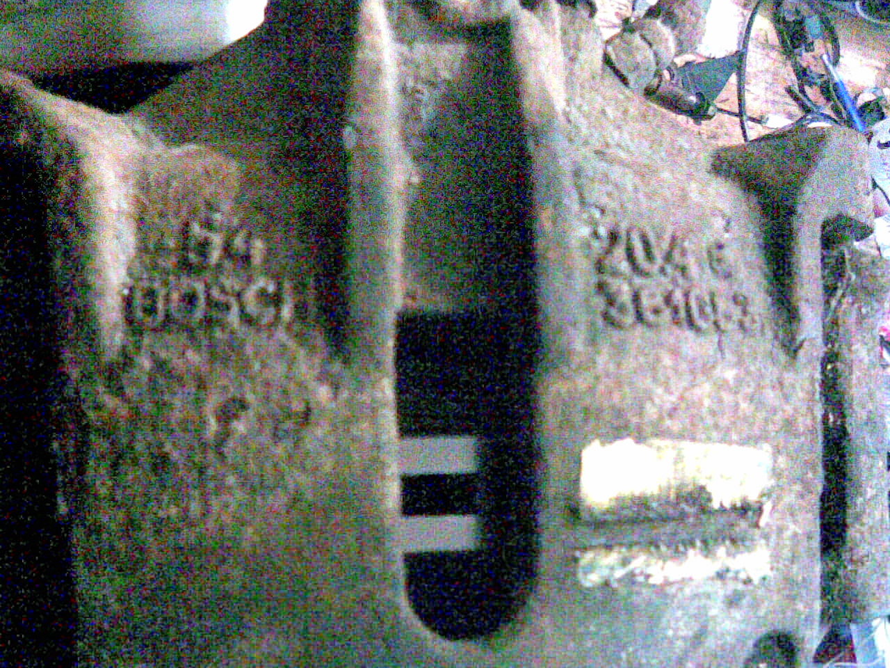

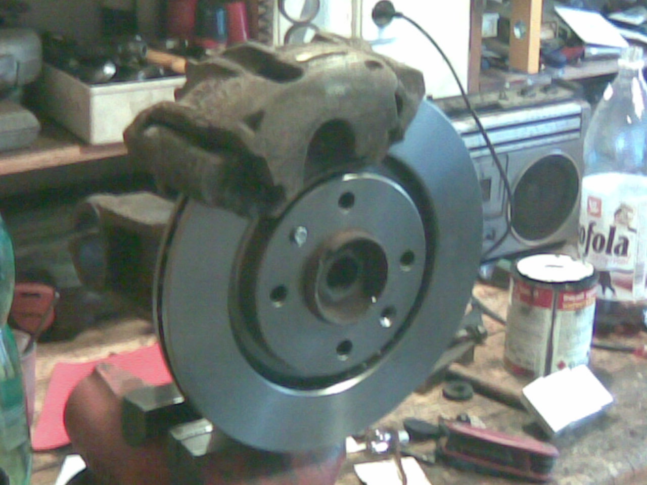

dotaz ohledne brzd, hlavne na vinoraka... Sednu me na 14 plechy ? jedine co sem mel po ruce byl 15" litak, a tam to bylo docela naknap, hlavne komel paprsku bylo tak 4mm mista...
Re: 205 GTI - Thyoridas
no jeslti to jsou 266mm tak by měli, co sem koukal, tak mám taky pístek 50 a kotouč 20.4 takže jo
