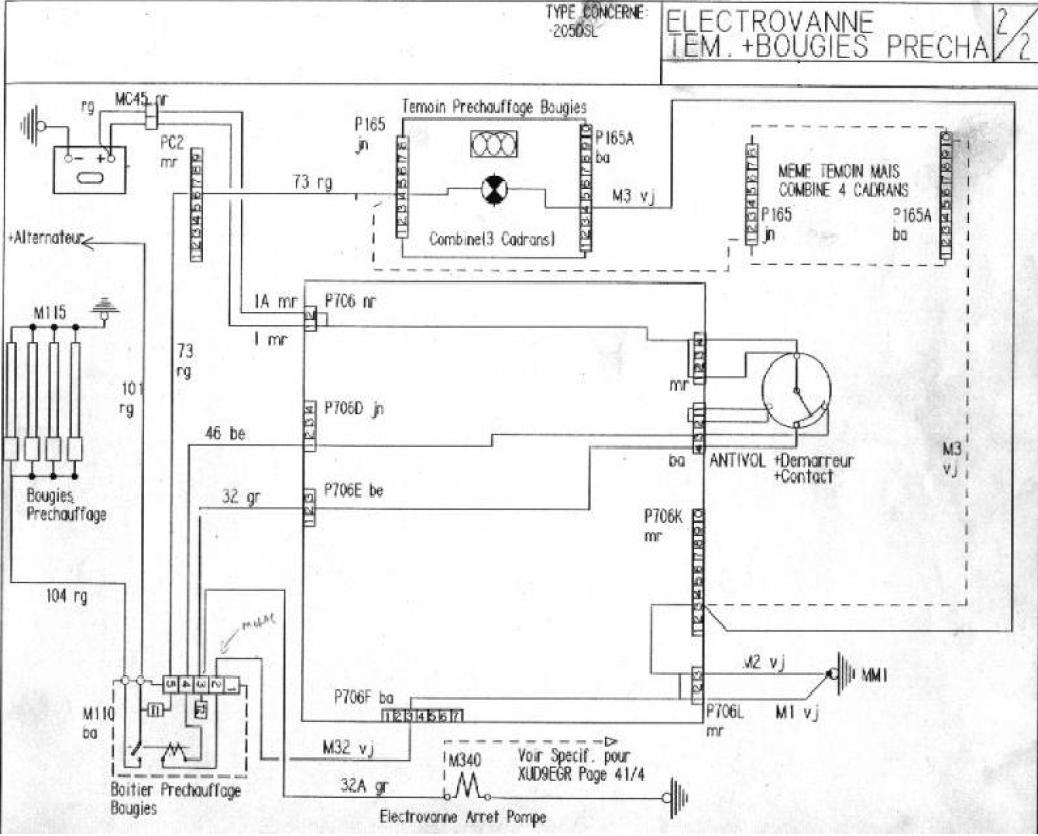

Zdravím dobré lidi ,ví někdo alespon přibližně jak funguje žhavení u dieslu ? myslím tím el schéma -jestli po otočení klíčkem sepne nějaké relé a to relé sepne obvod se žhavicíma svícema ?
posledních pár dnů mi totiž auto někdy žhaví a někdy ne a to tak že vůbec a nebo přerušovaně ,usuzuji že svíce budou v pořádku problém je někdepo cestě v el síti
kdo mi poradí kde hledat ? díky předem

je to sice francouzky, ale i tak tomu je snad rozumět ;-)

hele ... nejspiš budeš mít jenom špatný kontakt na ovladacim rele .. je v motorovym prostoru za baterkou, taková barevná krabička (modra, zelená ...) zespodu je 5pinový konektor se slabyma dratkama a 2 silová kabely (jeden na baterku, druhý na žhaviče) .. odpoj je všechny, vyčisti kontatky a vrať to zpatky ... pokud to bude dělat i potom tak se podivej na kontakt na budíkách. ale myslim že to bude v tomhle ovl. rele... (jiné rele tam nikde není ) ;)

dneska sem taky řešil zhavení. Přestala mě svítit kontrolka a žárovka byla v poho. Napadlo mě právě to relé, a když sem odpojil ten konektor, tak sem se zhrozil. Byl zelenej, od bahna. Pomohlo pár kapek brzdovky a drátěnej kartáč a už to všecko chodí.
