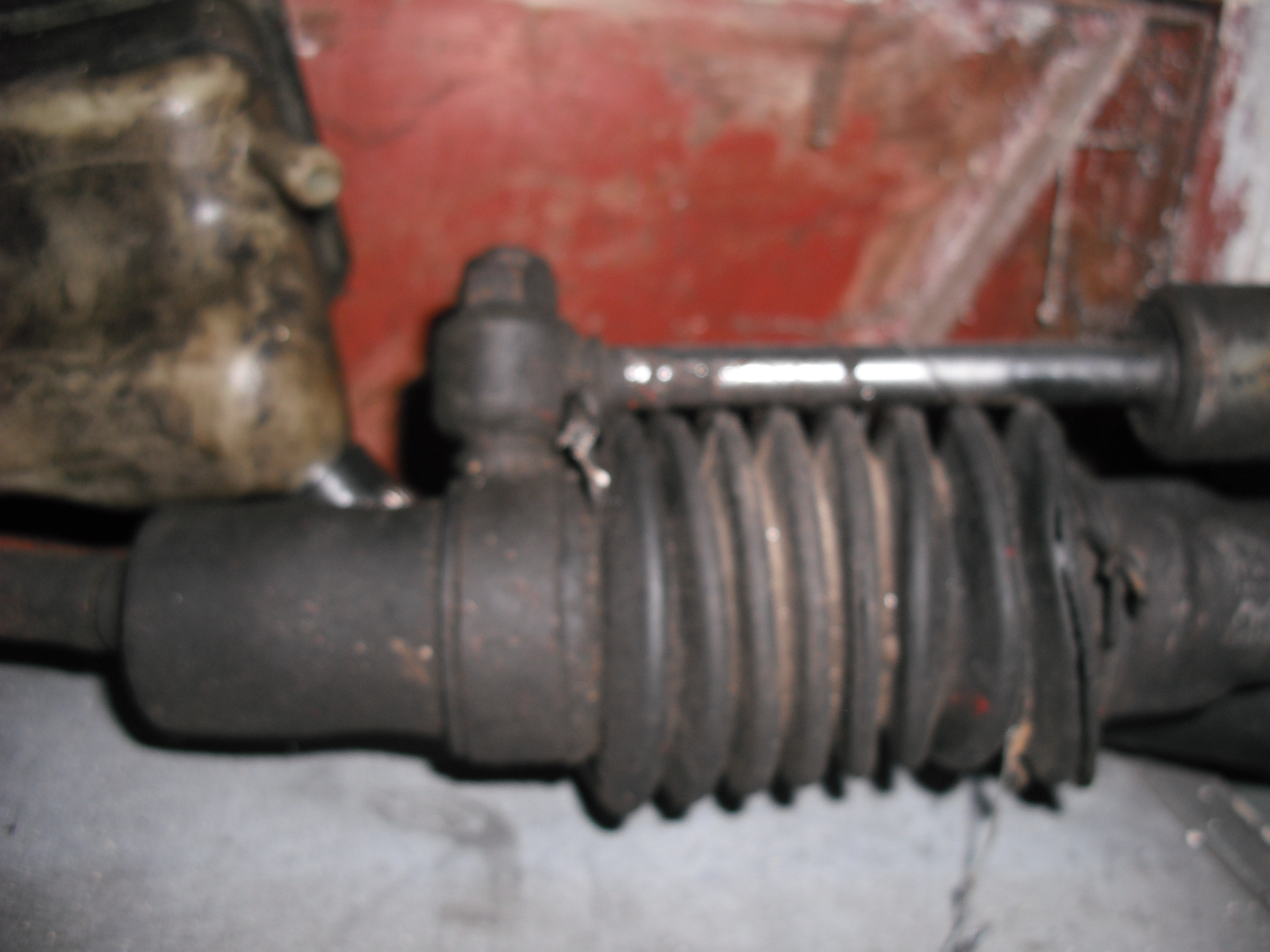

měnil už to někdo manžetu na servo řízení??
na první pohled jsem se zarazil, a ještě jsem to nezkoumal

Re: Výměna tyčky řízení
jo někde sem to už taky viděl, je v tom nějakej trik, ale už nevim jakej :fran:
já to dělal v létě na netu jsem si našel popis ve francoužtině jak na to ale nakonec jsem to řízení celý rozebral do posledního šroubku vyměnil manžetu a zase celý složil
