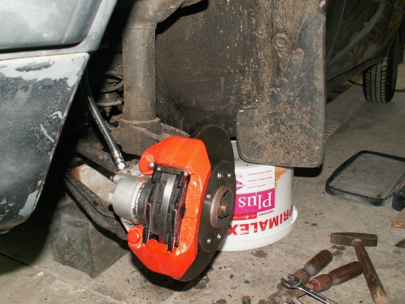

Jeste poznamka.. muzes nam sem hodit fotky toho brzdového třmenu na pribrzdenem kole? Zkus to nejak zevnitr vyfotit. Ja jen, ze treba u trmenu Bendix je pro lidi co to neznaji docela slozite dat správně desticky.
Ale jinak udelej presne to co psal Milo75, s tim, ze jak odklopis tu prachovku (gumicku, ktera chrani brzdovy pistek pred prachem) tak tam striknes trochu brdove kapaliny do mezery mezi pistek a třmen). A dej si pozor, aby ti ten pistek pri naslapavani (s vyplym motorem!) nevylezl moc ven, protoze by ti vypadl a vylila se brzdovka.. melo by stacit tak 0,5 cm ven (vic radsi ne, kdyz to neznas) a pak zpatky (to se dela nejlip nejakym vhodnym stahovakem, pripadne hodne opatrne hasákem ale nepoškoď si to, co nejrovněji to tlačit smerem zpatky), ven a zpatky,... aby se to rozhybalo.

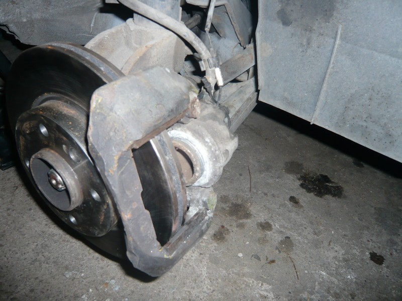

Re: Zahriva se kolo
U systemu bendix to vypada takhle delal jsem je komplet a bez problemu. Jinak to tam dat nejde, na sirku se to tam pak nevejde.

Re: Zahriva se kolo
ja mam ty same co rossi jen tam mam vzduchem chlazeny kotouc ... tak zatim diky za rady zitra se na to vrhnu a uvidim ...

Tak to je to same, akorat je tam chlazeny kotouc, jj
Tak na to mrkni.. ono kdyz clovek nevi, jak tam desky spravne dat, tak je tam da vetsinou blbe.. a jak se je tam snazi nacpat blbe tak jeste musi kus kovu na jedne z tech desek vzdycky ubrousit, aby tam sly vubec nacpat. Tady mas pro zmenu moje fotky jak to vsechno vypada (posledni je stejna jako od kolegy rossiho
, ja delal i repasi trmenu, a nove hadicky a trubicky, ty taky rossi?)

Re: Zahriva se kolo
pekne to mas
... no nedalo mi to a jeste dneska jsem to rozdelal a kdyz jsem sundal prachovku tak dam byl mrtebordel viz. foto, takze zitra zacnu s cistenim. A jeste asi blba otazka ale je normalni ze kotoucem nejde otacet kdyz tam nejsou desticky?
