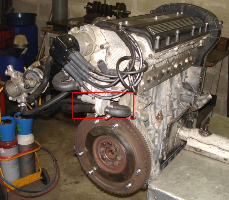

Poradíte co to je a k čemu slouží? Voda dál pokračuje k výměníku voda/olej.

tohlle je šoupátko přídavnýho vzduchu tímto zařízením obchází vzduch škrtící klapku při volnoběžných otáčkách aspoň takhle je to u motoru 1,9/1,6 GTI ale mate mě ta tvoje informace o víměníku voda/olej
Re: CO TO JE???
no klasocká Mi16 vá na řízení volnoběhi takový válec na sacim potrubí, tohle je opravdu z 8v, a jak koukám, tak gutman použil jak klapku tak i systém studenýho volnoběhu z 8v

Jasně,trochu jsem se na fotkách zamotal do hadic a ta voda tam vážně nepatří.
Nevíte někdo zda motor funguje pokud se celá ta legrace vynechá,odstraní. Volnoběh mám nastavenej klapkou někde 1500-2000ot.

Otacky nastavene za tepla je jina vec nez startovanie motoru za studena. Aby si potom nemal problem ked ti sitic spluchne viac benzinu a budes mat malo vzduchu. Ale to je len moja uvaha :myslim:

dokud měl Shotgun míčko na normální elektrice, tak jezdil taky bez regulace volnoběžných otáček a prý to bylo v pohodě :myslim:
